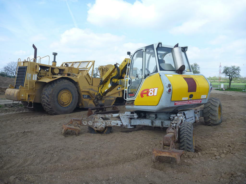

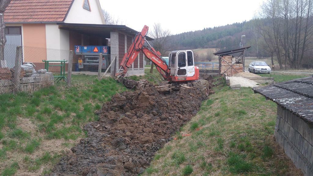

Jarda Středa: neděláš teď náhodou v Linharticich u Moravské Třebové , zahlédl jsem tam na ČOV tvýho Menzimucka a vedle stál ještě jeden asi mm a 81 ale nevím od koho?

Danny koho je ten Menzimuck?
25. apríl 2017 07:13:49
Chudáčka nejmenšího, nejslabšího a nejstaršího nahnaly do největší hloubky hloubky a sami se držej u břehů ![]()
Jinak moc pěkná fotka

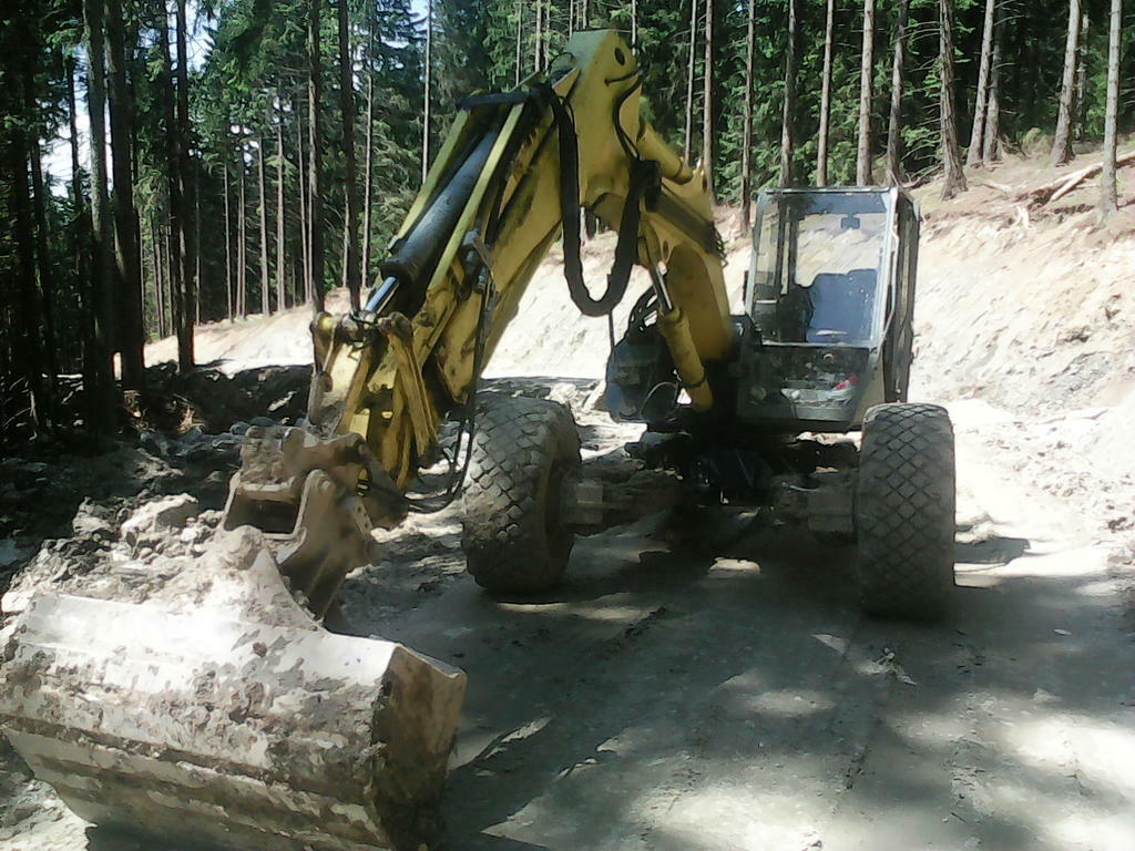

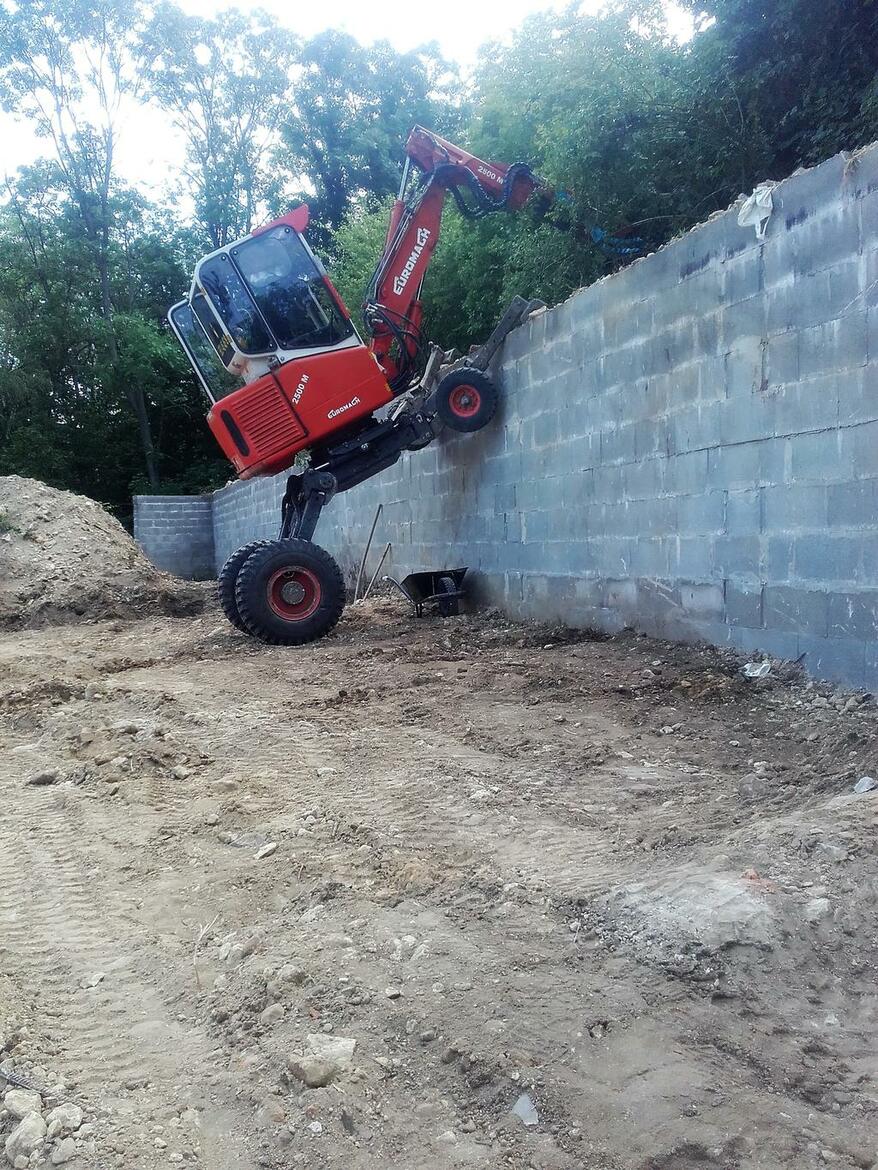

Zdravim,nemate niekto skusenost na hs 41m mi pri jazde dole kopcom strpa a trasie velkymi kolesami a ked som polozeny na nohach a davam ich hore ttrasie to tiez.Ak niekto vie poradte prosim
19. jún 2017 19:59:36
Ahoj.Na HS 41 M jsem dělal 8 let,od nového asi 10 000 mth,vše co popisuješ je normální.Ty vybrace na kolech dělá lamelová brzda v náboji kola,která ve sjezdu spíná a rozepíná v učíté frekvenci jak klesá a stoupá tlak.A při spouštění na nohou to zase dělají zámky na pístnicích.Ojejich přesném principu se tady nebudu rozepisovat.Prostě si vždycky pomáhej lžící.Pokud chceš vědět víc,piš mi na email.
