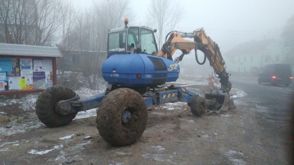

To je tvůj MM ? Já pořád vybírám. Chci se jet v pátek podívat na http://bagry.cz/cze/bazar/nabidky/kracive_rypadlo/euromach_5500_mobile2
Má ten bagr z odkazu standartní upínák nebo to je upínák jen na lžíce euromach a např. Menzi Muck? Já na svém JCB nemám rychloupínák tak se v tom moc nevyznám. Dík za odpověď
29. november 2016 18:13:43
Ahoj Přemku
Ano na fotkách je můj bagr. Jestli chceš poradit zavolej na 777 089 325
Na fotkách vidim nějaký nedostatky tak pokud budeš chtít můj názor tak zavolej
29. november 2016 18:32:32

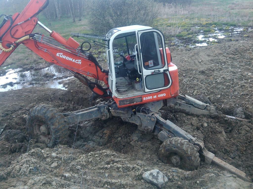

Ahoj Přemku: podle fotky už má strašně vyběhaný čepy na nohou http://bagry.cz/var/ezwebin_site/...18-2-cze-CZ/euromach_5500_mobile.jpg požnáš to podle tech kol že nejsou rovně ale ze šikma dělal jsem to minulý rok na svém bagru . A jestli se tam pojedeš podívat tak s kontroluj teleskop jestli není popraskanej . kdyby si potřeboval něco tak napiš antonin.syrovy@seznam.cz
Jesli chceš tak vim o jednom pavouku Je to euromach 5500 m je přímo u servisáka v českych budejovicch tak ho když tak kontaktuj http://www.vzservice.cz/kontakty/

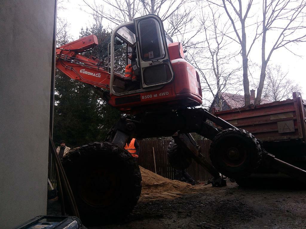

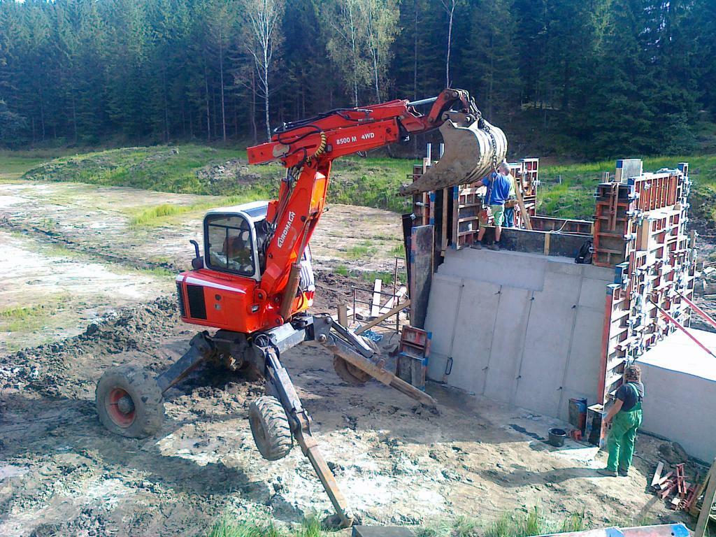

Nakládka na tatru na balonech
18. december 2016 16:31:33

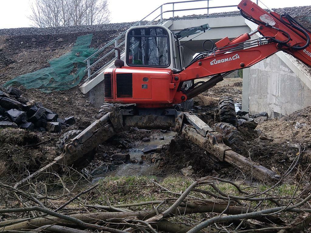

Milan Kopecký pěknej euromach u koho děláš?0/
18. december 2016 17:30:28
Zdravym ja jsem soukromník tak že sám na sebe. Už jsem Vás jednou kontaktoval když jsem scháněl servisaka na euromacha tak jste mi doporučil Vladu Zelenku
18. december 2016 17:39:10
Aha tak to je možný že jste mě kontaktoval ale to už bude hodně dlouho.kolik máte mth bagr vypadá dobře
18. december 2016 17:46:34

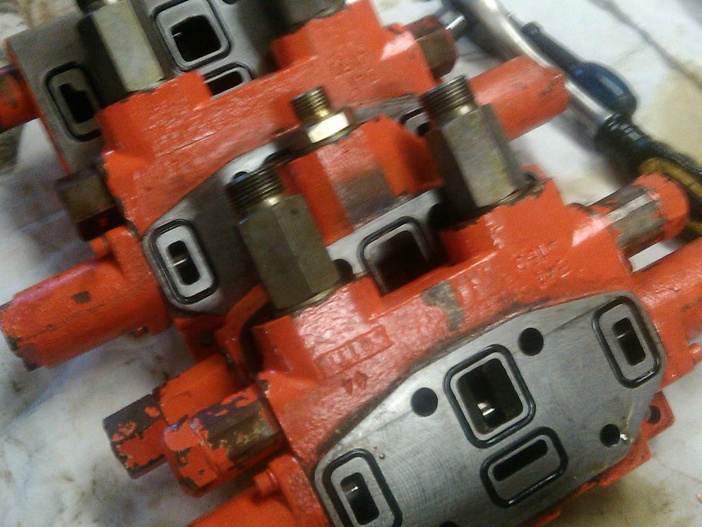

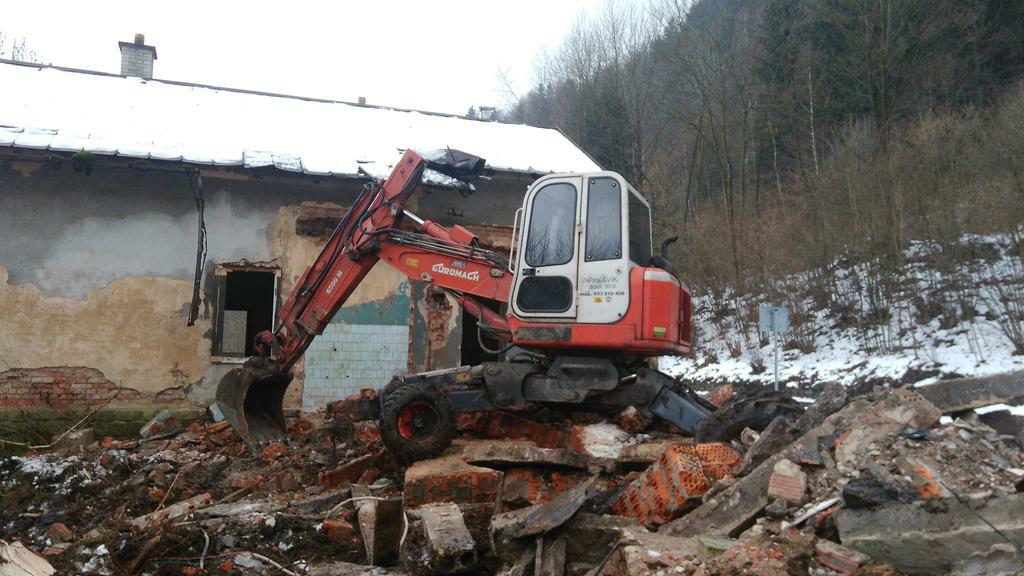

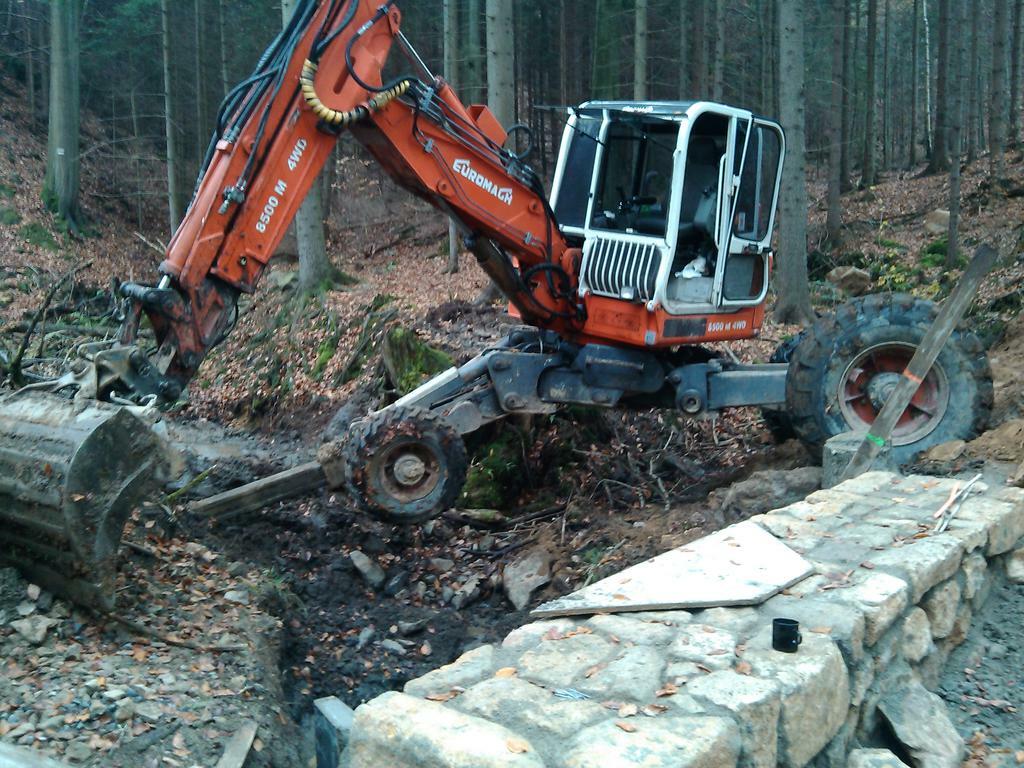

No už má 12 300 mth ale mám pořád problem s teleskopem když ho vysouvám ta jede hrozně pomalu a nikdo nevý co stí tak jsme zrepasovaly čerpadlo a je to pořád stejný
18. december 2016 19:19:45
No zatahování jde rychleji.Říkaj že je to asi pístnice jednou jsem jí nechal udělat protože tekla a rozvaděč jsem už také vyndal ale nic jsem nenašel
18. december 2016 19:30:31
No mě se na 5500 sekalo rameno výměnila se sekce a bylo to v pohodě. V sekci byla hřídel mírně ohnutá a se mě to seklo a už stim nešlo hejbat výměnila se celá sekce a pak to bylo v pohodě
18. december 2016 20:00:43
No tak uvidíš. A ten tvůj euromach je mě povědomej není to náhodou od firmy Jmp Stavby z Javorníka?
18. december 2016 20:33:07
No je to možný já ho koupil v Praze a asi to bylo špatne rozhodnutí
