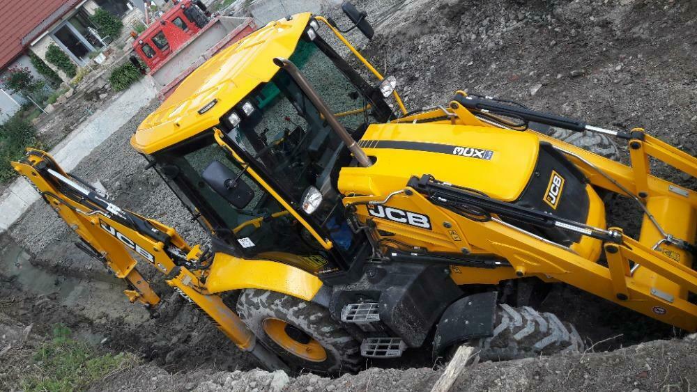

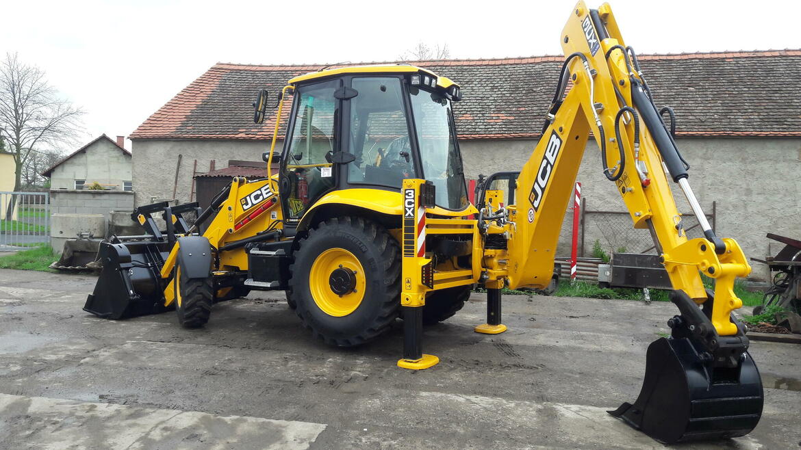

Nové Jcb 3cx plus

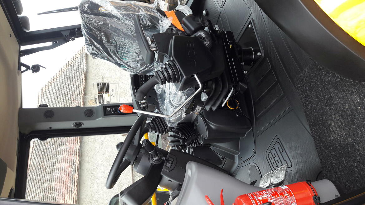

Kabina
30. apríl 2022 11:42:15
Hezká mašina. Zajímají mě poznatky z terénu.

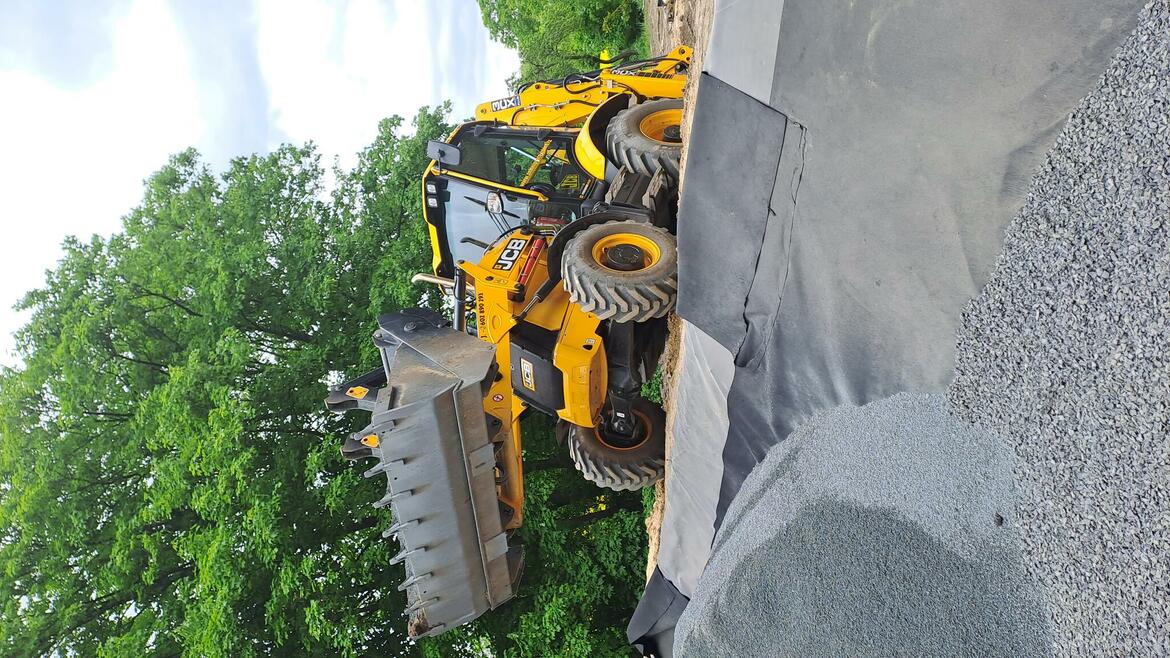

Podkopání vodovodu

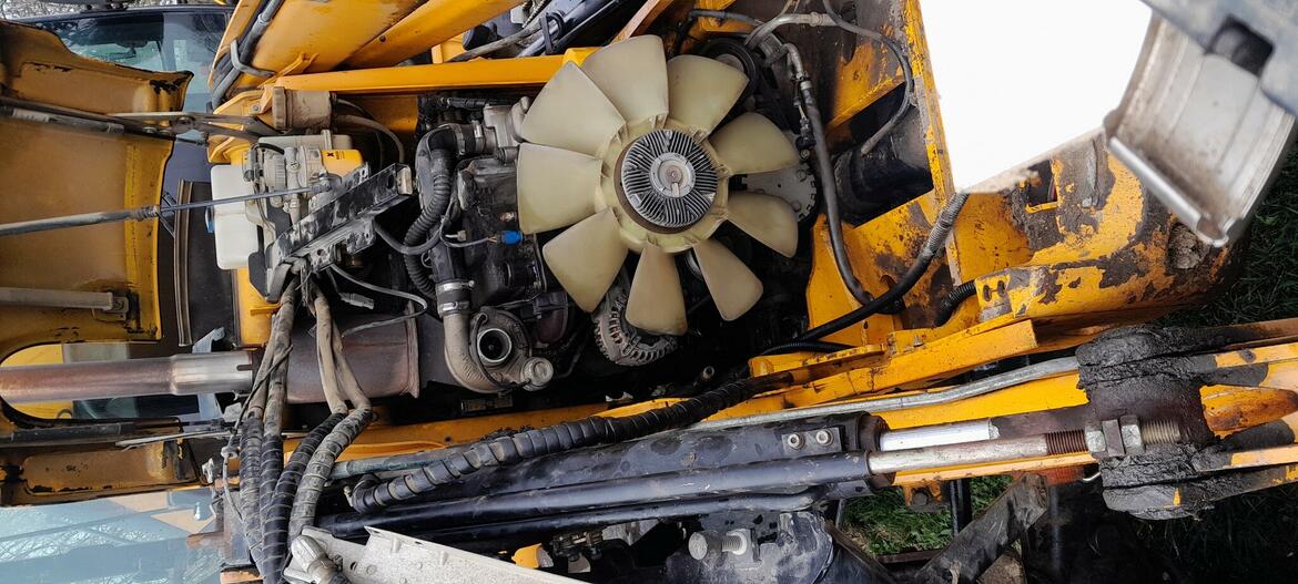

04. november 2024 20:31:55
Rozborka,zatím nevíme přičinu,motor ztuhnul až se zastavil olej tam byl.

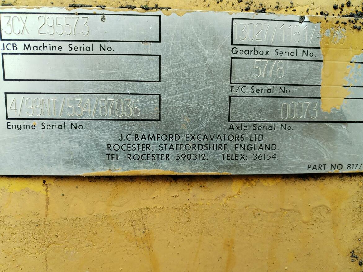

Zdravím,našel by se tu někdo,kdo mi pomůže zjistit podle štítku info o stroji,nemám k tomu žádnou dokumentaci,jedná se o JCB 3CX,děkuji za každou radu
Lukáš Bláha
Lukáš Bláha
Členem od: 28. 10. 2012
Příspěvků: 53
14. november 2024 20:48:03
Tady se rychlé odpovědi nedočkáš, zkus si najít na FB skupinu JCB Klub CZ/SK a tam se zeptej, jsou tam i technici co dělají v Terrametu.
