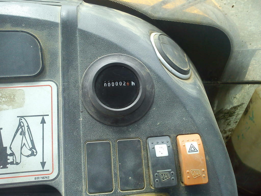

Ahoj, pokud máš kulaté počítadlo VDO, je to výrobní vada. Vydrží tak 5-6 tisíc mh, mám již třetí. Nejlevnější mají v Třebechovicích. Opravit nelze, po rozebrání zjistíš, že je přerušený "igelitový plastový vodič"k displeji. MH nahrát nelze, musí být načteny pulzy od alternátoru(občas se stane, že se mh rozsvítí)třeba za 2 roky, počítadlo stále počítá, jen nezobrazuje.
Miroslav Stuchlík
Členem od: 06. 01. 2008
Příspěvků: 392
14. september 2017 06:36:37
Přesně tak. Časem vyschnou a scvrknou se silikonové pásky, které přenáší signál ze základní desky do displeje. Řeším to montáží mechanických počitadel

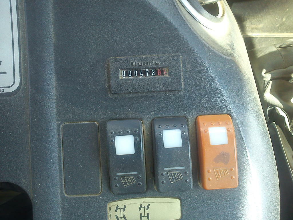

Jiný typ počitadla

Aha tak to jsem sice slyšet nechtěl, ale děkuji. Mám typ který je na bočním panelu nad přepínači. Na typ se musím podívat. Každopádně děkuji za rady....

Naposledy jsem ho kupoval okolo 6000 bez DPH. S tím Conradem pozor, jedná se o počítadlo provozních hodin, ne motohodin. Tyto levnější počítadla pouze měří čas, po který byly napájeny, tudíž nereflektují otáčky motoru. Jak známo, motohodina je počet otočení klikové hřídele, tedy je nutný přívod pulzů, nebo v případě mechanického počítadla přívod otáčivého pohybu do počítadla. Konkrétně u 3CX při práci předkem, nebo jízdou udělám MH za méně než 1 časovou hodinu.

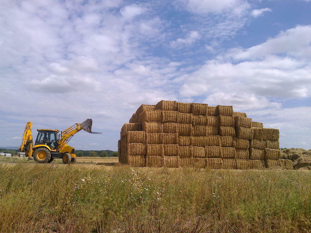

balíky a 3cx
02. august 2018 22:43:14
Záleží co a jak budete dělat. Pokud převážně v té tolik oblíbené hodinovce berte to nejlevnější. Větší výkon stejně nikdo neocení a víc vám nedá. Pokud ne i tak bych bral to levnější a provozně jednodušší. Není kam chvátat..

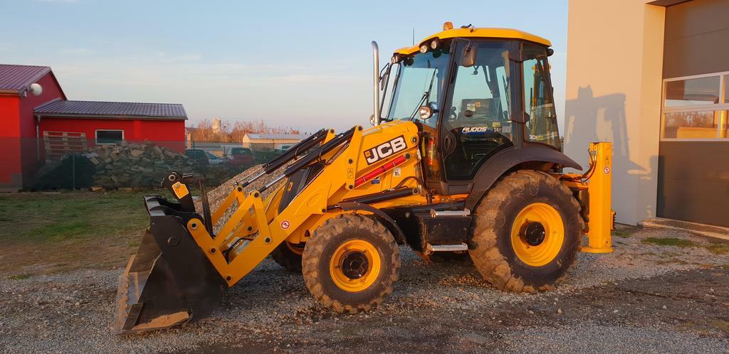

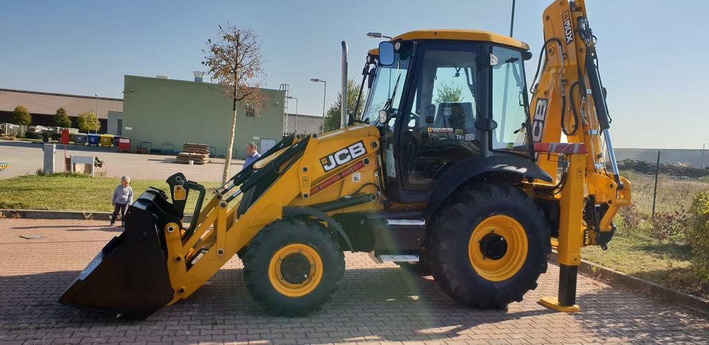

JCB 3CX 2018

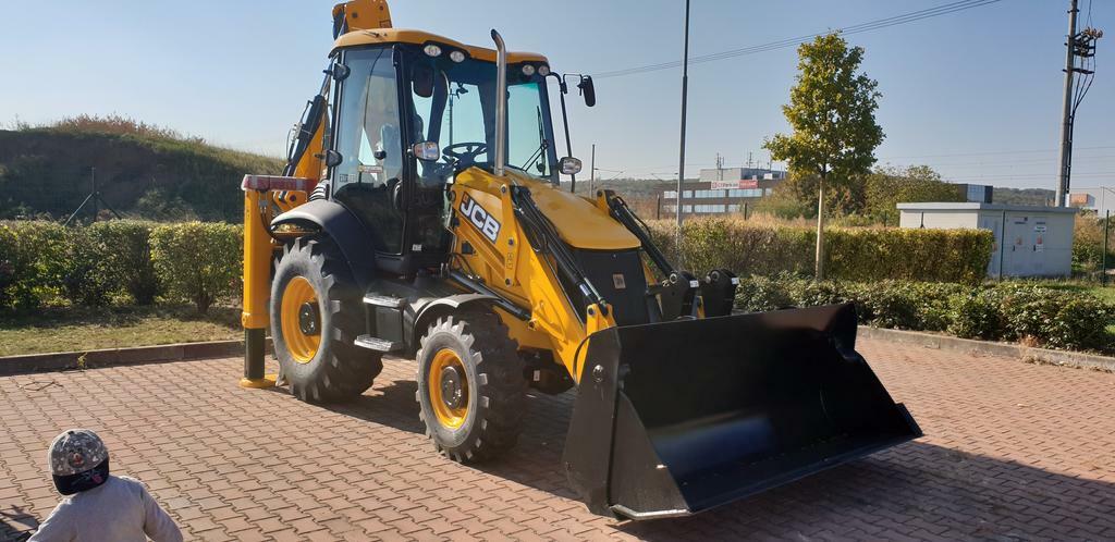

09. január 2019 23:22:58
JCB 3CX 2018

Pěkná mašina, koukam 55kw? a bral jste to na dotace?
Lukáš Bláha
Lukáš Bláha
Členem od: 28. 10. 2012
Příspěvků: 53
10. január 2019 20:10:52
Ano 55 kW, jen u tohoto motoru dokáže stroj plnit emise bez AdBlue a filtru pevných částic. Dotaci na stroj jsem řešil z PRV. Živnostníci a malé firmy do deseti zaměstnanců mají možnost získat na stroj dotaci 45%.
