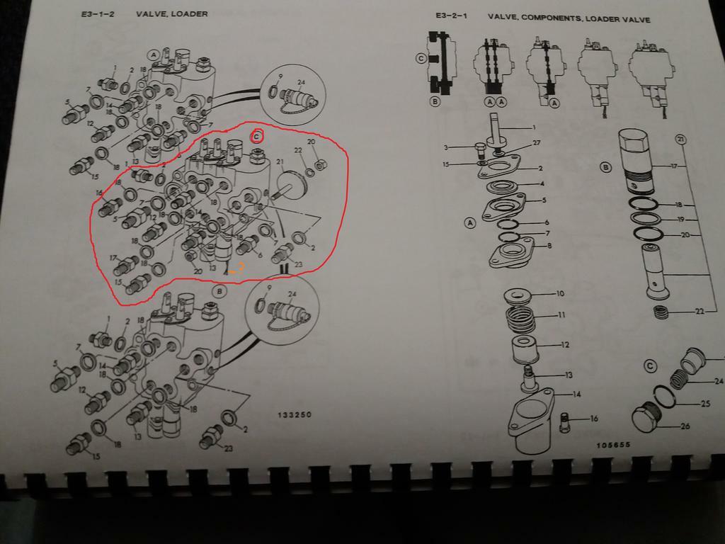

Našel jsem nějaké obrázky v chytré knížce já mám ten rozvaděč C tři sekce, vespod mi trží ten konektor to bych měl taky otázku k čemu je ( mám nezapojen). to šoupátko jde teda spodem nahoře nemusím nic povolovat?

kamil sadlek které gumyčky jsi měl na mysli? Kdyžtak přidám ještě schemata rozvaděče. Dneska jsem vytahl šoupě ovládání lopaty a je to zrovna to stím konektorem co mám zakroužkované a tam byli jen dva o kroužky nahoře a dole ale ty těsní ať neteče olej ven.

Jsou to gumičky ventilu na pozici 21, první obrázek.
Konektor je k automatickému vracení lopaty do vodorovné polohy. Není to na všech bagrech.

Aha tak zítra zkusím. To mně docela překvapuje že rozvaděč má tuto funkci ale máte pravdu šel jsem to zkusit a je vtom víčku elektromagnet po připojení na baterku fungoval. Jinak ktomu na bagru nic není buď to někdo očesal nebo je rozvaděč z jiné mašiny?

Vyměnil jsem gumičky ale stále klesá. Ten ventil na pozici 21 je tedy to co drží vyklápění lopaty ve stejné pozici? Ještě mě napadá nerozdělal jsem ten střed ventilu tam je pojišťovací ventil? Nemůže propouštět tam tudy?

V těch středových zátkách je jen zpětný ventil, který zabraňuje tomu, aby se nehádaly jednotlivé funkce mezi sebou a na padání pístnic nemá vliv.
Ventily, které jste přetěsnil jsou tam dva, jeden shora, druhý zespodu.
Elektromagnet je na některých rozvaděčích namontovaný, ikdyž není na bagru funkce zprovozněna. Je potřeba mít na pravé pístnici lopaty tyčku se snímačem + elektroinstalaci kolem.

Moc děkuji za rady tak byl to ten horni ventil gumicky byly obe roztrzene proto to tak propoustelo. Ted uz je to ok. Kdybych hned vedel kde sahnouut tak 15min prace gumky 5kč happy

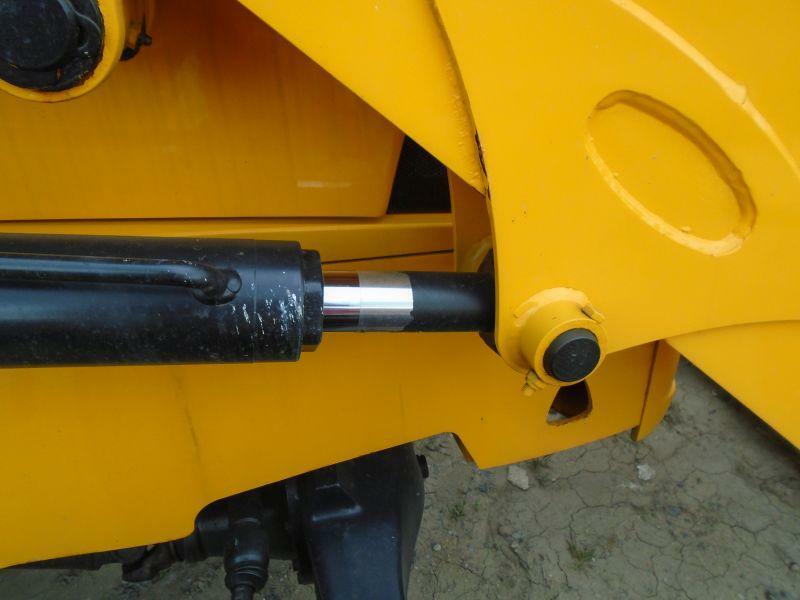

Potrebujem poradit klesa mi teleskop piest je ok lebo ked odpojim rychlospojky tak dobre
Neviem ci to nahodou nebude v zapojeni vyvodu na kladivo alebo rozvadzac ?
Neviete mi poradit ?

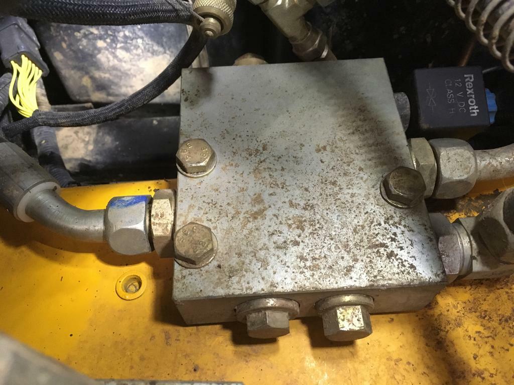

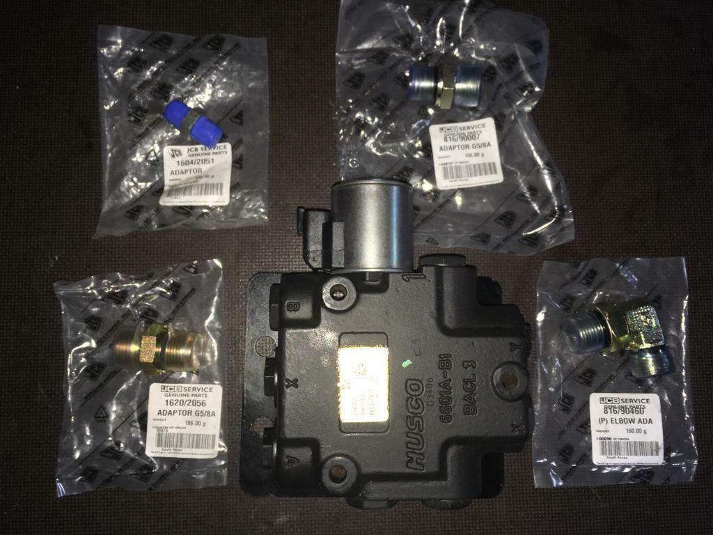

zdar pánové, víte někdo jak zapojit tento rozvaděč...?

měl bych ho dát místo tohohle...
jde mi o to, které hadice z toho starého stříbrného rozvaděče napojit na které výstupy toho nového černého rozvaděče...

X - přívod od čerpadla, resp od prioritního ventilu řízení
Y - do sběrného potrubí zpátky do nádrže
A - pokračuje do předního rozvaděče
Tenké hadičky propojit šroubením, nové provedení není připojeno a hadičky jdou mimo něj
konektor od elektriky pasuje
Měla by k tomu být i redukční deska k montáži na rám, ale ta se dá vyrobit

Super, díky! happy Redukční desku mám. Ještě dotaz, vzhledem k tomu, kolik ty krámy stály, ta stará bílá kostka je na vyhození...? Opravdu se nedá opravit, zrepasovat...?

Nedá, tam je prostě konstrukční vada. I když ji člověk rozdělá, vyčistí, nenajde žádnou závadu, po namontování na bagr to stejně po pár hodinách začne zase blbnout. A kdo si koupí věc, o které je všeobecně známo, že je problémová a že byla opravena kdoví kým...
Dá se použít ta cívka, ta je na bagru ještě na pár místech, jenže zrovna tyto cívky vydrží celý život.

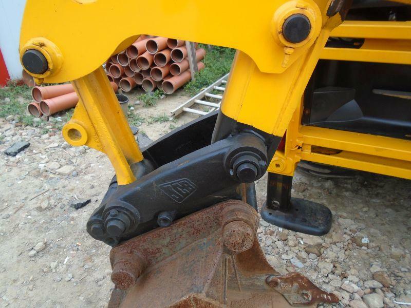

08. september 2017 19:38:03
Dneska dorazil na stavbu traktor a z dálky si řikám wow jak nové ale pohled trochu blíž je mírně řečeno zavádějící ubec když je to rv. 2010 a na počítadle je 3k mth.
08. september 2017 19:38:33
známe?
08. september 2017 19:38:34
známe?
08. september 2017 19:39:20
štetkatuning GO
