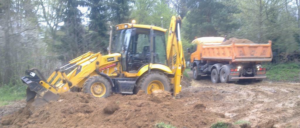

Zdravím pánové. Přidám se mezi vás. Máme tohodle krasavce, r.v. 2005. Byla tu debata o podkopových lžicích. Používám i metrovku. Zatím bez problému happy

Ahoj Romane , koukám že na fotce je nejspíš má Scania , tak přemýšlím kde jsme spolu dělaly.

Vozila hlínu z přišimas do úval.
