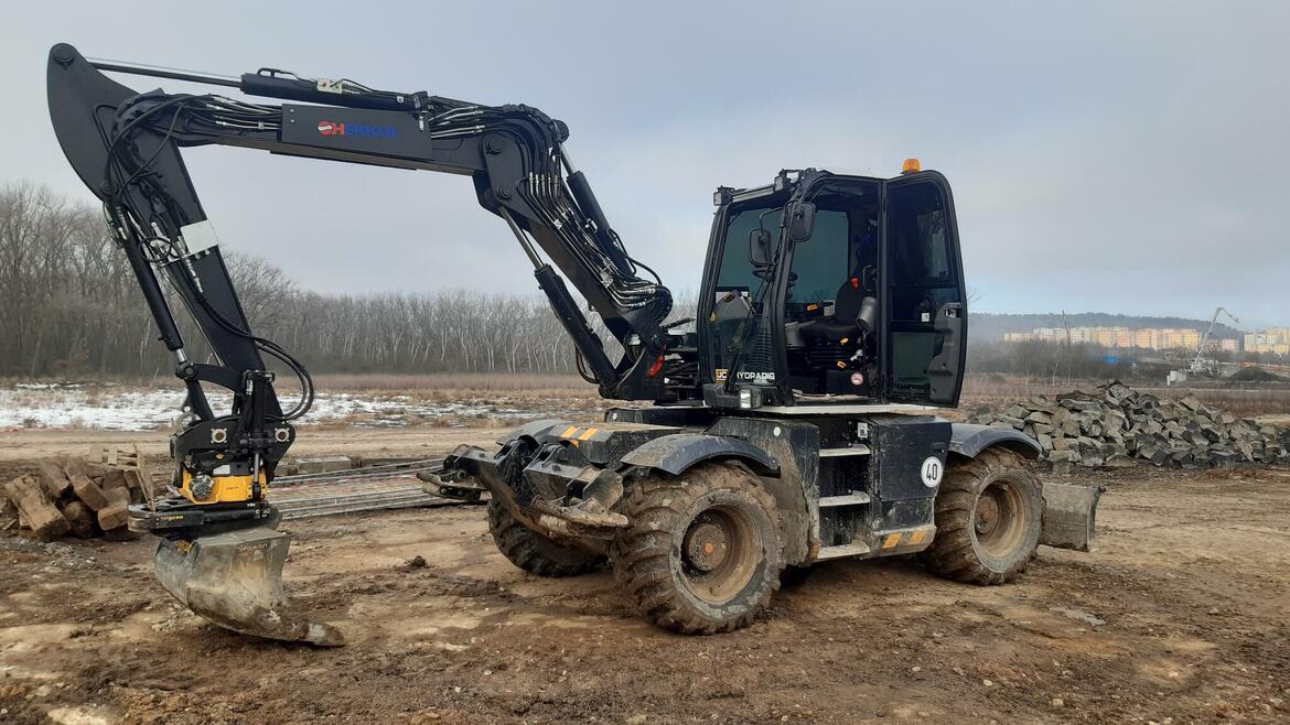

Nechci se nikoho dotknout, ale ta kombinace je už od pohledu velmi vtipná big-smile big-smile big-smile
09. apríl 2018 12:22:58
Taky mě to pobavilo. Ta zástavbová vzdálenost je skoro jako další rameno… Ale na druhou stranu, mít možnost odpojit rotátor a bušit s kladivem na Powertiltu je dobrá vychytávka.

Je výhodné sundat hlavu, když se dělá s kladivem, nebo potřebujete něco těžšího zvedat, ačkoliv to není vizuálně nic moc.

Ve skutečnosti to nevypadá tak tragicky . Od čepů po konec rotátoru to má 70 centimetrů. Nemůžu na rotátor dávat 1,2 kubíků lopatu bych jo asi utrhl. Mám to jen na svahování.

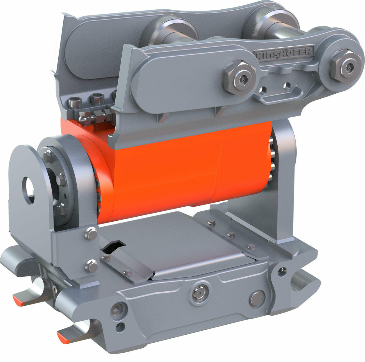

Naklápěcí hlava - renomovaný výrobce KINSHOFER, na rypadla od 1t až do 14t, naklápění do stran 2x90st, nahoře na čepy, navíc horní díl na šrouby, tedy vyměnitelné. Spodní díl preferuje německý výrobce rychloupínák Lehnhof, ale lze i čepy, cat CW nebo severský S.
Vše rychloupínák mechanický nebo hydraulický, very good, kinso@seznam.cz.

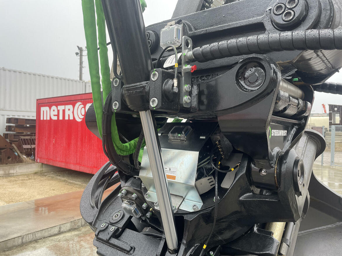

Jeden detail na otočnou hlavu Steelwrist. Jestlipak naleznete 3 věci, které jsou na Steelwristu navíc? happy
