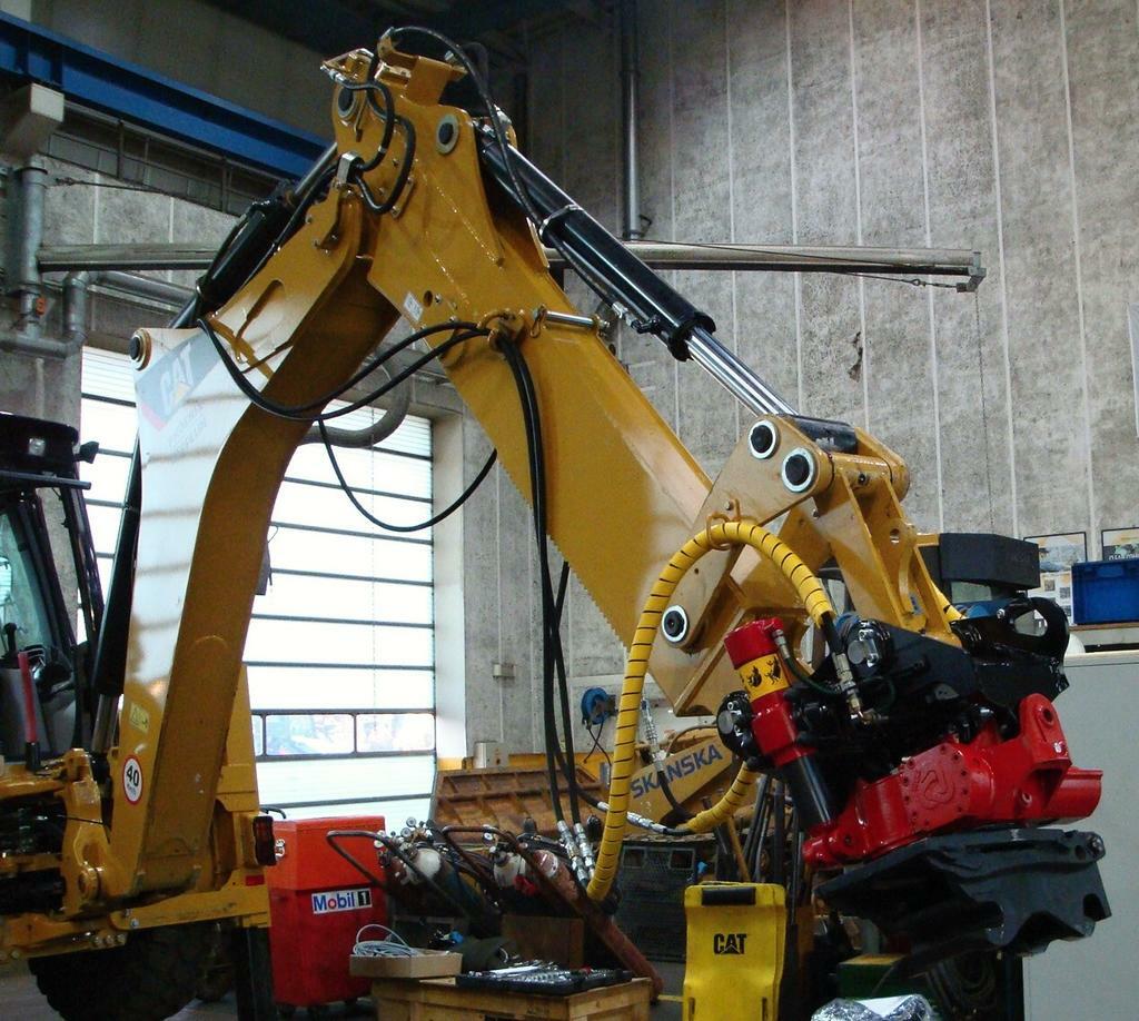

Dobrý večer, zajímalo by mě jaké máte zkušenosti s otočnou hlavou, zvažuji její koupi. Ta cena je sice v našich podmínkách dost vysoko ale s tím by se snad dalo něco udělat. Díky za odpovědi.

Nazdar kolego ! Já jsem ji mněl na Menzi Mucku a nemohl jsem si stěžovat . Dělal jsem s ní úplně všechno .Kopání kanalizace , do boxů je ůplně perfektní . Natočíš si lopatu podkopneš box . Při skládání kamení taky supr a o svahování ani nemluvím ! Když začala týct tak se vymněnili manžety a jelo se dál !

No přemýšlím nad tím, je to sice o dost dražší ale než koupit naklápěcí svahovku, tak se rozhoduju jestli nepřiplatit za otočnou hlavu. Dá se s tím dělat s jakoukoliv lopatou. Bavil jsem se s jedním kolegou co ji měl na traktorbagru a nemohl jsi to vynachválit. Říkal že od té doby co ji pořídil, kamkoliv dojel tak už pak chtěli zase jen jeho. Jinak jsem se začal ptát na cenu a na JCB 4 CX to vyjde tak kolem 110 000 bez DPH.

To je moc zajímavé a pokud by někdo kdo tady na bagry chodí a měl to na traktorbagru podělil se zkušenostma,případně přidal nějakou fotečku a odkaz na výrobce,myslím,že nebudu sám kdo bude rád.Tuším,že cca před ctvrt rokem psal p.Mach,že pracují na výrobě,tak jestli už něco má,rád kouknu.Viděl jsem to na otočném Catru a strojník co s tím dělal neměl moc chutí trhat betony,protože si nebyl jistý nějakým poškozením.

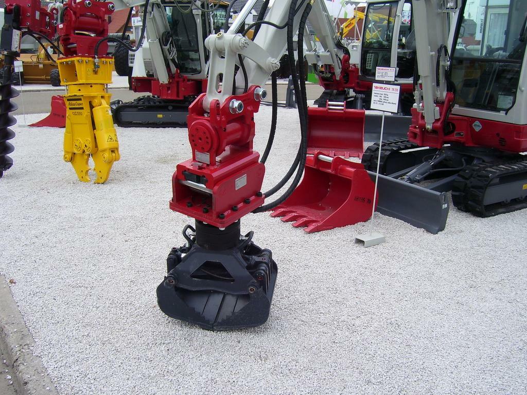

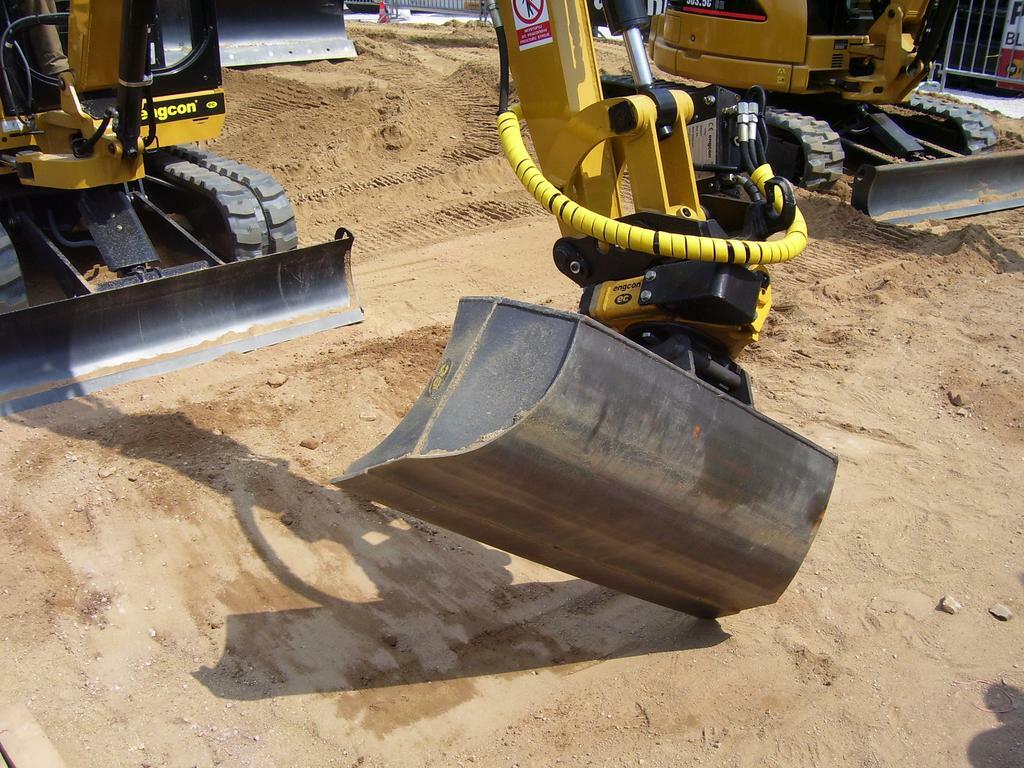

Dobrý večer
Přileji také do kotlíku
Na obrázku od Popína je tiltrotátor od Švédského výrobce Engcon model Ec05 rotace 360 a naklápění 2x40
tady odkaz na stránky http://www.engcon.se/start.asp
to co píše Tomáš Kuchař je pouze naklápěcí hlava powertilt vyráběná ve Švýcarském Widnau
ta ale neumí rotaci 360 pouze náklon 2x45 o kterém píšete
pokud budete mít zájem o ceny,tech informace mohu poskytnout
tel 602612404
S pozdravem Vláda

Dobrý den, rád bych k tomuto tématu dodal, že rozdíl mezi naklápěcí hlavou a rotátorem je pochopitelně nejen v otoči rotátoru, ale zejména v použití těchto přídavných zařízení. Naklápěcí hlava je konstruována na těžší aplikace, umožňuje těžení. Naopak rotátor je obecně na dokončovací práce, těžení, vylamování kamenů, betonu jsou zakázanou činností, při níž by mohlo dojít k poškození otoče.
Existuje několik výrobců obou zařízení, největším výrobcem naklápěcích hlav je skutečně firma Helac, která sídlí sice v USA, ale pro Evropu má závod ve Švýcarsku. Na českém trhu ji zatupuje firma Staves s.r.o.

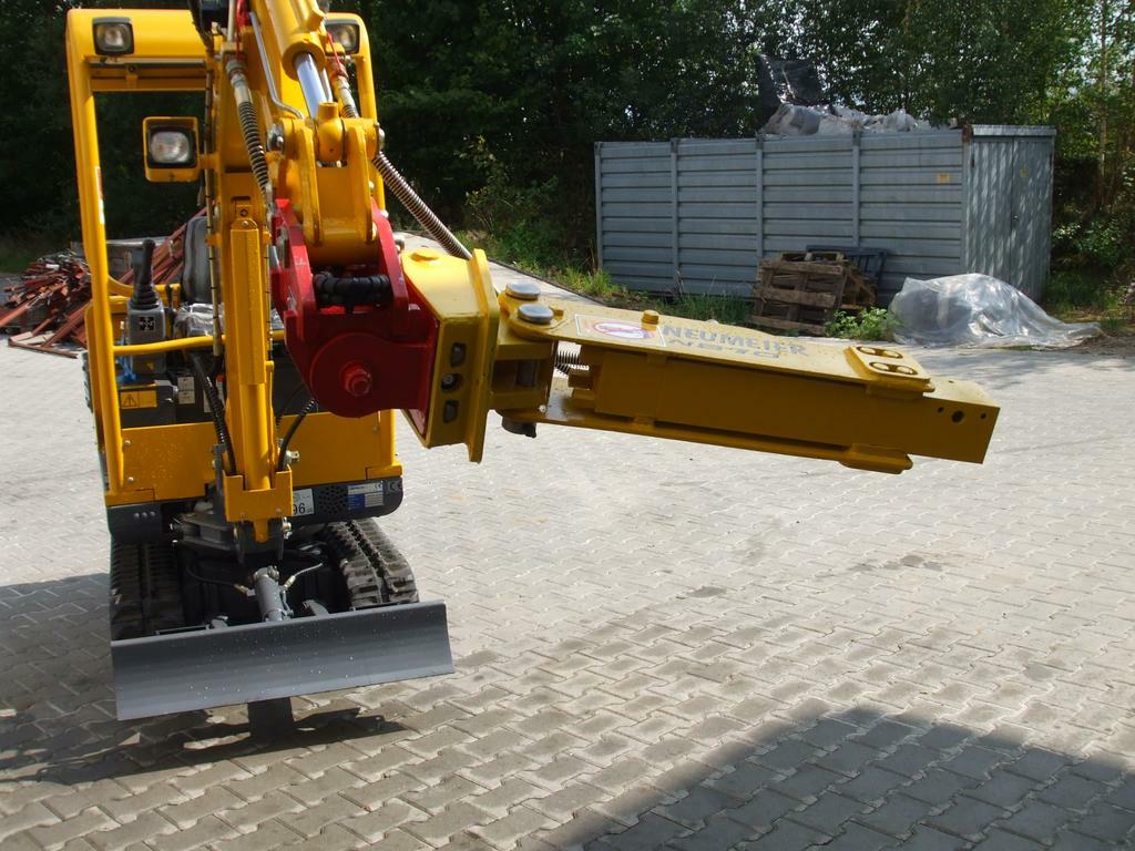

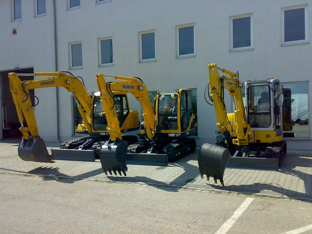

Jen chci potvrdit, že rotátory s výkyvem jsou doopravdy hlavně určeny k dokončovacím pracem. Pokud chcete i aktivně těžit, musíte použít je výkyvnou hlavu a nebo se smířit s tím, že budete opravovat. V naší nabídce je sice i rotační hlava s výkyvem, ale zájem zákazníků je hlavně o výkyvné hlavy. Při našich dnech otevřených dvěří, které se konali v lednu 2009 jsme toto zařízení na rypadlo nakladači TEREX předváděli. Zájem byl obrovský, vyzkoušet chtěl každý majitel rypadlo nakladače a chválili také všichni, kdo vyzkušel. Nicméně cena nakonec všechny odradila.
Ono je jedna věc, co by člověch chtěl a duhá věc je na co co pak má i dost financí. Přidávám foto z rotátoru s výkyvem NOX.
www. kohlschein.cz

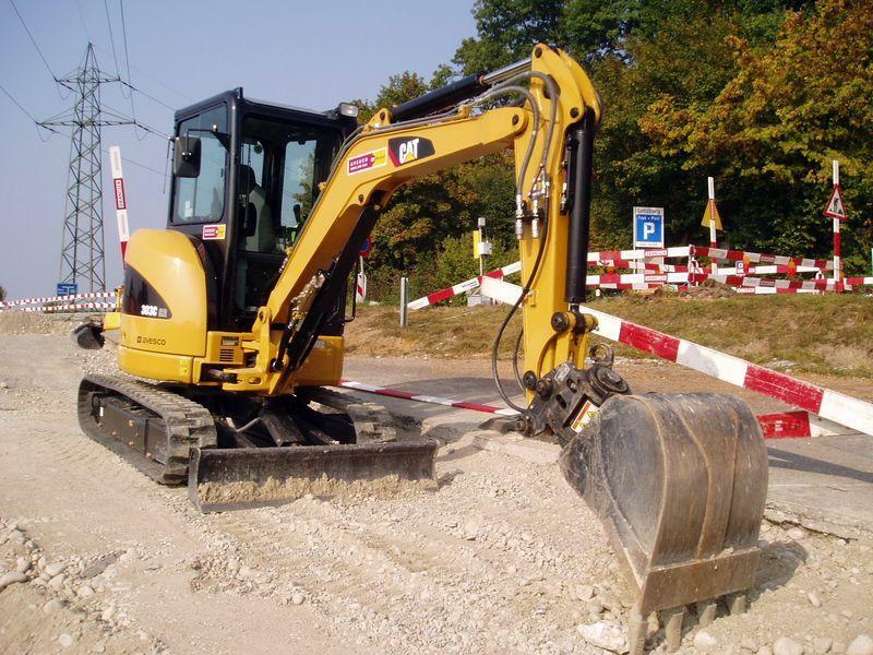

No dost.Jen ta na tom catru 302,5 stojí cca 120tis.

Ty naklápěcí hlavy stojí kolem 120.000,-- Kč + DPH a rotátory s náklápěcími hlavami tak jednou tolik. Pro stroje nad 8 t je to samozřejmě víc. Pokud by to nebylo tak drahé a tak jednoúčelové, tak by to asi každý rád používal.

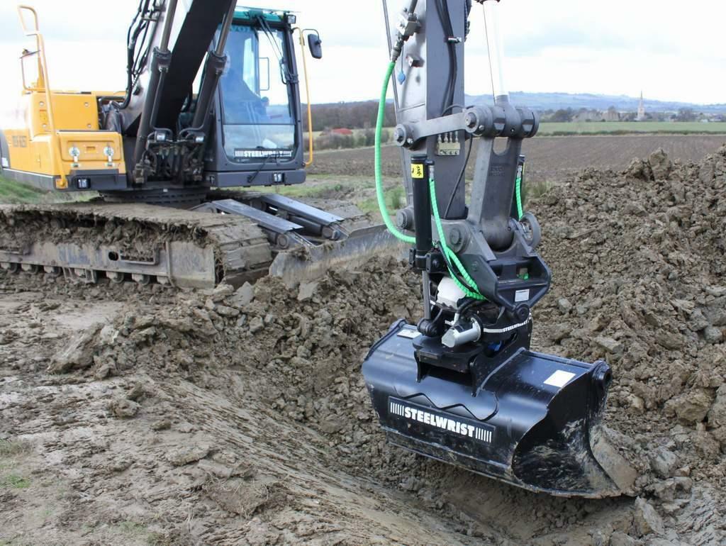

Ano, u nás je zatím naklápěcí rotátor jen pro fajnšmekry. Ale ve Švédsku, kde myšlenka v polovině 80. let 20. století vznikla, je více než 90% všech denně užívaných rypadel vybaveno naklápěcím rotátorem. Na rypadlo bez naklápěcího rotátoru ve Švédsku firma nesežene zakázky a ani strojníka ochotného s rypadlem pracovat. Rozšiřování naklápěcích rotátorů probíhá ze Skandinávie postupně do dalších zemí a časem se určitě dočkáme, že i v Čechách budou naklápěcí rotátory běžně k vidění. Když spočítáte ušetřené mzdové náklady na pracovníky s lopatou, hráběmi atd., tak se investice určitě vrátí.
Kdo si práci s rypadlem vybaveným naklápěcím rotátorem zkusil, už si bez něj nedovede práci představit. Proto všechny zvu, ať si k nám přijdou rypadlo vybavené naklápěcím rotátorem Steelwrist vyzkoušet.
Technická poznámka: žádné další speciální hydraulické sekce nejsou potřeba, stačí jeden přídavný hydraulický okruh na rameni a to i jednosměrný.

Rototilt mě až tolik nenadchl díky celkové šířce a vůbec si nedokážu představit s nim dělat v trochu tvrdších podmínkách,nemám na mysli hydr.kladivo.Je to krásná věc pro přípravu silnic,chodníků atd.Ale powertilt pro Takeuchi je stavěn i na práci s kladivem a jeví se podstatně jednodušší a bohatě dostačující.

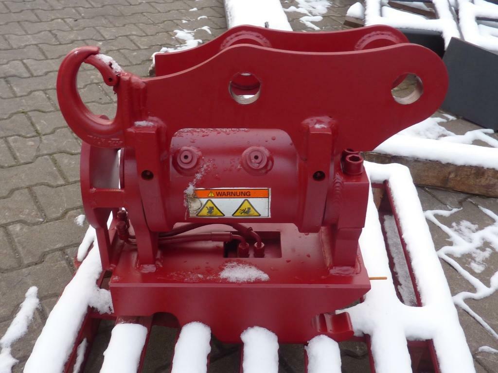

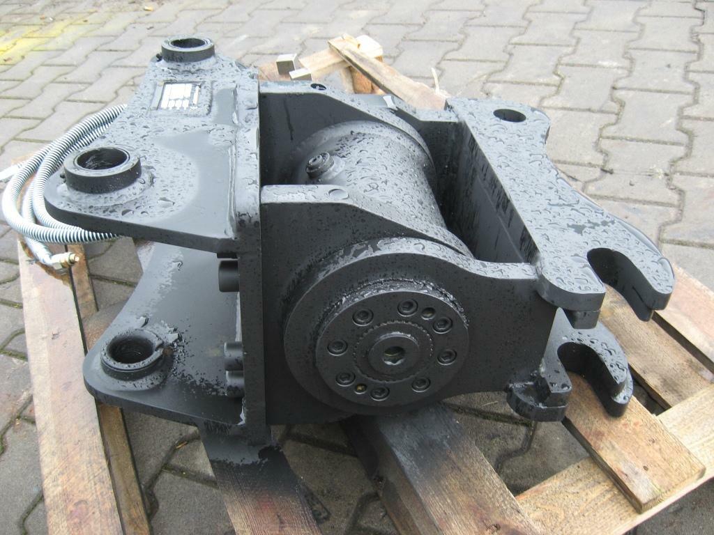

Tyto naklápěcí hlavice odebíráme od firmy Helac už asi osmým rokem, doděláme uchycení na stroj, a dole vyrobíme buď mechanický nebo hydraulický rychloupínač. Přikládám fotografii naklápěcího hydraulického rychloupínače na Takeuchi TB153, který jsme před pár měsíci dělali do tunelu (lopata, kladivo - těžký provoz)

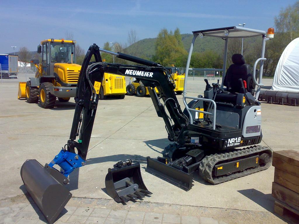

Přidám příklad zrovna těch Powertiltů na našich NR1,6 BE jak jsem již výše uváděl: rychloupínač MS01 - 14732,- kč, svahovka Radlinger (né žádná samodomo) hydraulická 1000 mm - 27280,- kč, celkem 42012,- kč.
Powertilt s rychloup. MS01 - 44894,- kč - 42012,- kč = 2882,- kč.
P.S. Pan Hájek doufám promine uvádění cen, ale pro praktický příklad to bylo nutné. Chci jen vyvrátit fámu, že Powertilt je něco nedostupného. Děkuji a přeji všem hezký den.
04. máj 2011 09:41:45
OK, možná u tohoto kopátka a velikosti to vychází, to tedy opravdu čest vaší nabídce a omluva za výše uvedené srovnání.
Já to spíše počítal na minibagr okolo 5,5 -6,5 tuny, svahovku nemusíte dávat z venku, klidně můžeme brát svahovku 1200mm za 35000,- od známých tuzemských výrobců - určitě to tedy není samodomo, myslím že JR je výrobce jako každý jiný.
