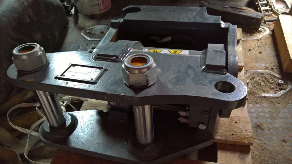

p.Vinduška
myslíte tuhle?t en je z hydr.upínačem...a cena origo Helacu je opravdu okolo 100tisíc

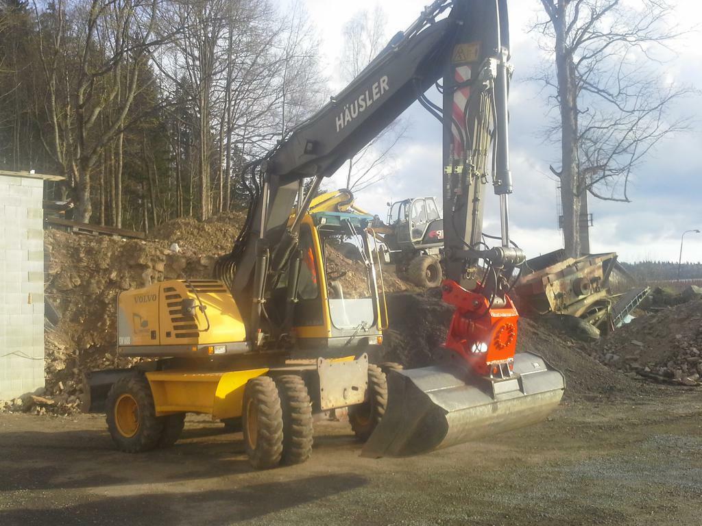

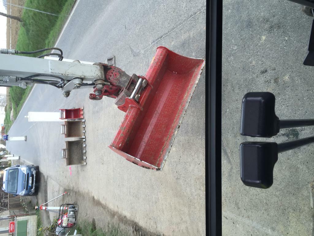

Bude nutné si upřesnit pojmy. Rotační hlava nebo otočná točí nekonečně o 360stupnů a naklápěcí hlava naklápí max. 180st. respektive 90 vpravo a 90 vlevo. Já jsem například také soukromník který dělám v hodinovkách a naklápěcí hlavy s rychloupínáky mám na všech bagrech viz další foto. Pravdou ale je že na českých stavbách není naklápěcí hlava s rychloupínákem oceněna. Raději zaplatí třikrát za den výměnu lžíce po půl hodině nežli stovku navíc na hodinu pro toho kdo hlavu má.
Pospi P
Pospi P
Členem od: 21. 01. 2009
Příspěvků: 122
07. apríl 2016 08:48:34
Další
Pospi P
Pospi P
Příspěvků: 122
07. apríl 2016 08:51:22
Další

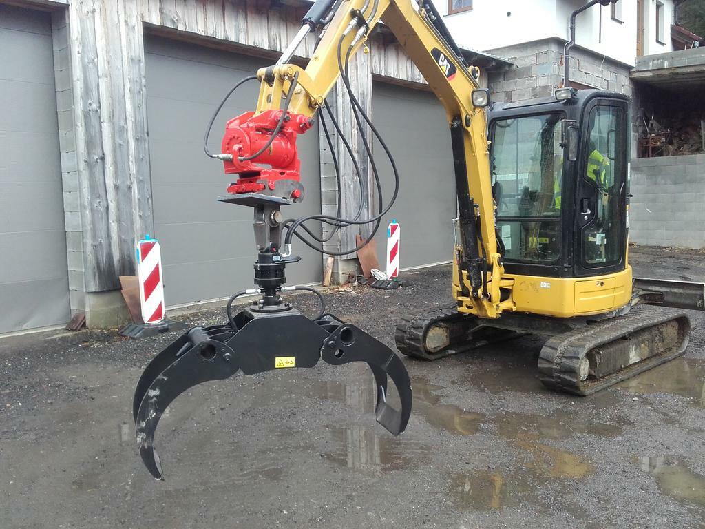

Tak je další makovička doma. No už se těšíme až shodíme tu předchozí pevnověc(rozumět "ortézu"blunk a začneme s dalším bagrem zase společně dýchat happy
