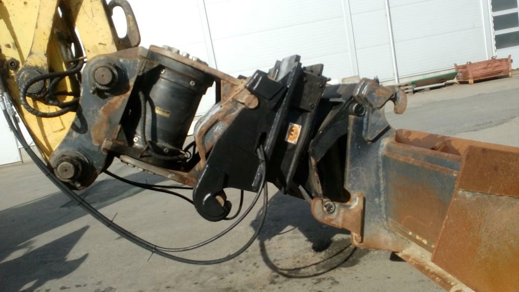

Ahoj.Jednu hlavu jste marně dlouho prodávali. To ti u vedení asi neprojde. Třeba ještě někde bloudí. Tak to zkus
29. marec 2017 19:46:43
Joo vím která , mám dojem že ještě na placu bude.To byla jedna z prvních , ještě s klepetama na trubky.Nikdo s tím nechtěl dělat protože vážila víc jak tunu.Pamatuju že jeden hrdina to používal na 315 ale furt ho to převracelo ale já zas nemusel tolik uklízethappy
29. marec 2017 20:26:49
Ano. Hrdinu snad znám. Takový menší strojník . Tedy velmi schopný

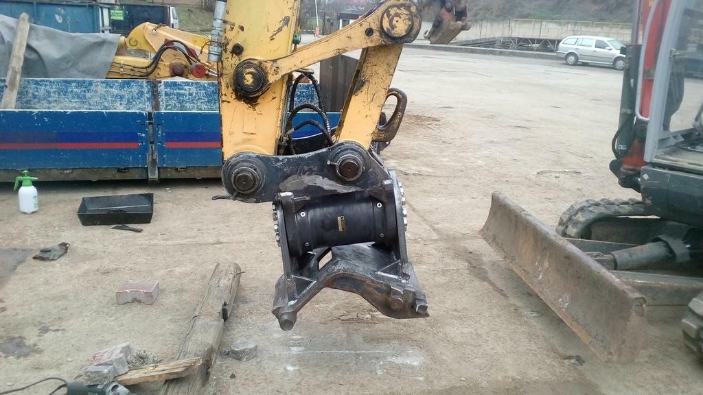

04. apríl 2017 18:21:25
Powertilt nekr na jcb hydradig

04. apríl 2017 21:30:07
ježišikriste.... Rototilt je moc fajn věc, ovšem nemůže být od Nekru happy
Snad už to konečně aspo%n trochu odladili protože jejich předchozí produkce rotaček, se kterou jsem měl tu čest, stála dost za hovno

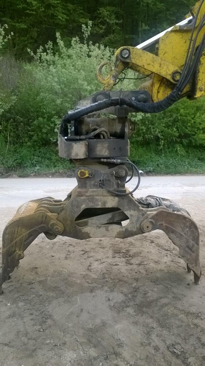

11. máj 2017 05:41:38
Naš rototilt Hellak super věc!!!

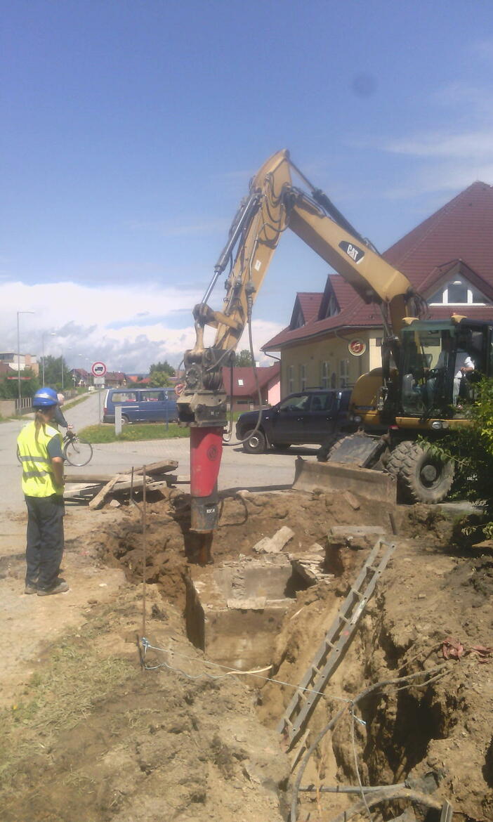

28. júl 2017 21:14:20

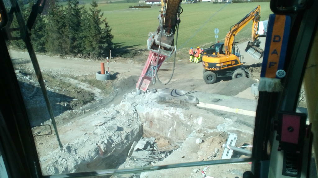

.naklapječka s klaďivem
Petr Šmotek
Petr Šmotek
Členem od: 23. 02. 2016
Příspěvků: 21
29. júl 2017 14:37:17
Když to máš tak to jde happy

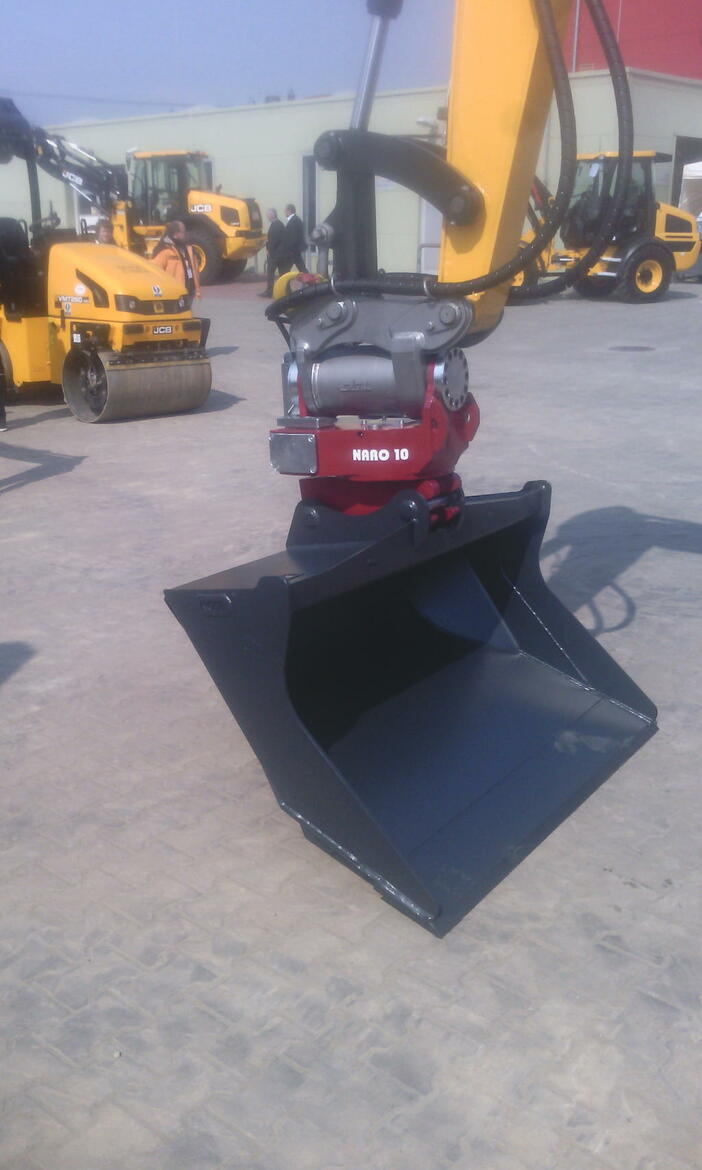

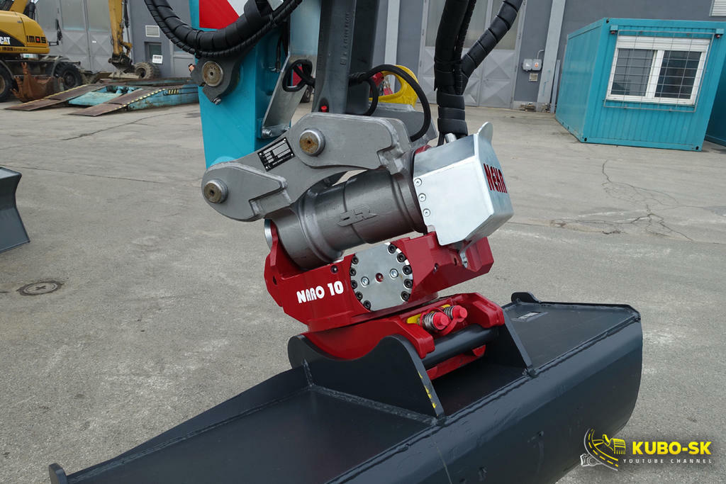

Naklápací rotátor od Nekru na kolesovom rýpadle Liebherr A912 Compact. Váha 348 kg.
26. november 2017 10:59:34
Na videu môžete vidieť zapájanie "hlavy" na kolesové rýpadlo Liebherr A918, sú to prvé naklápacie rotátory (prototypy) od Nekru v OHL ŽS, sú veľké a ťažké (1 tona), poruchy boli rôzne ale zvládli hodne, kopanie v íle, skale, vyťahovanie panelov .... Každopádne ako príslušenstvo je to super vec, na lepšie sa ľahko zvyká, z jedného miesta sa dalo urobiť všetko bez zbytočného prechádzania stroja. Keď som bol na druhej mašine bez "hlavy" tak som si pripadal ako drevený, ale je tu aj druhá stránka veci, drahšie príslušenstvo znamená vyššiu hodinovú sadzbu, čo nikto nechcel platiť aj keď s "hlavou" bol bager produktívnejší.

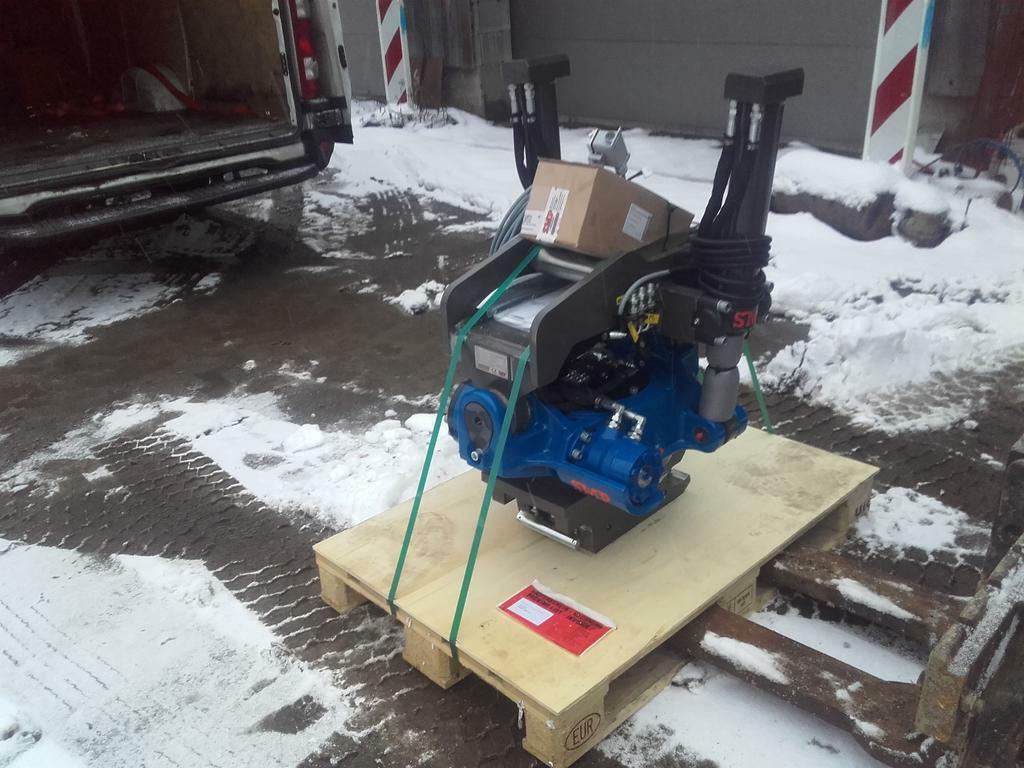

Tento týden by mě měla přijít ze Švédska nová rotační naklápěcí hlava od firmy SMP na Menzi Muck A91 tak jsem na to zvědavý.

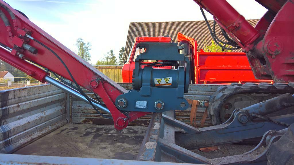

Příspěvků: 56
12. január 2018 13:30:31
s velkým odstupem se vracím k tématu Powertilt. Jsem zřejmě jeden z mála a možná i jediný, který si jej koupil na tak MALÝ stroj jako je Kubota U 17-3 váha stroje tedy cca 1700 kg. (stroj nový + nový HELAC 4,5).
Moje postřehy : pro tak malý bagr pěkná hračka, ALE při trochu větším záběru Powertilt povolí (propustí olej) a musí se často , opravdu často opravovat nastavení (asi taková frekvence jako u klasické hydraulické lopaty). Jak jsem kdysi psal , určítě se využije u těžších bagrů a silnějších Powertiltů.......snad moje zkušenost pomůže při rozhodování KOUPIT nebo ne. Zdravím ..........
13. január 2018 08:51:41
Nevěřím, že bagr s originál namontovaným powertiltem "propustí olej". To by potom bylo na reklamaci stroje. Takže moje rada zní, "klidně si kupte i malinký bagřík s powertiltem, případně nasazuje pouze originál hlavu, ale na bagr, který je k tomu předem jasně přizpůsobený. Řekl bych, že ani svahovka nemá vhodnou velikost a ani to nenapomáhá funkčnosti celku.

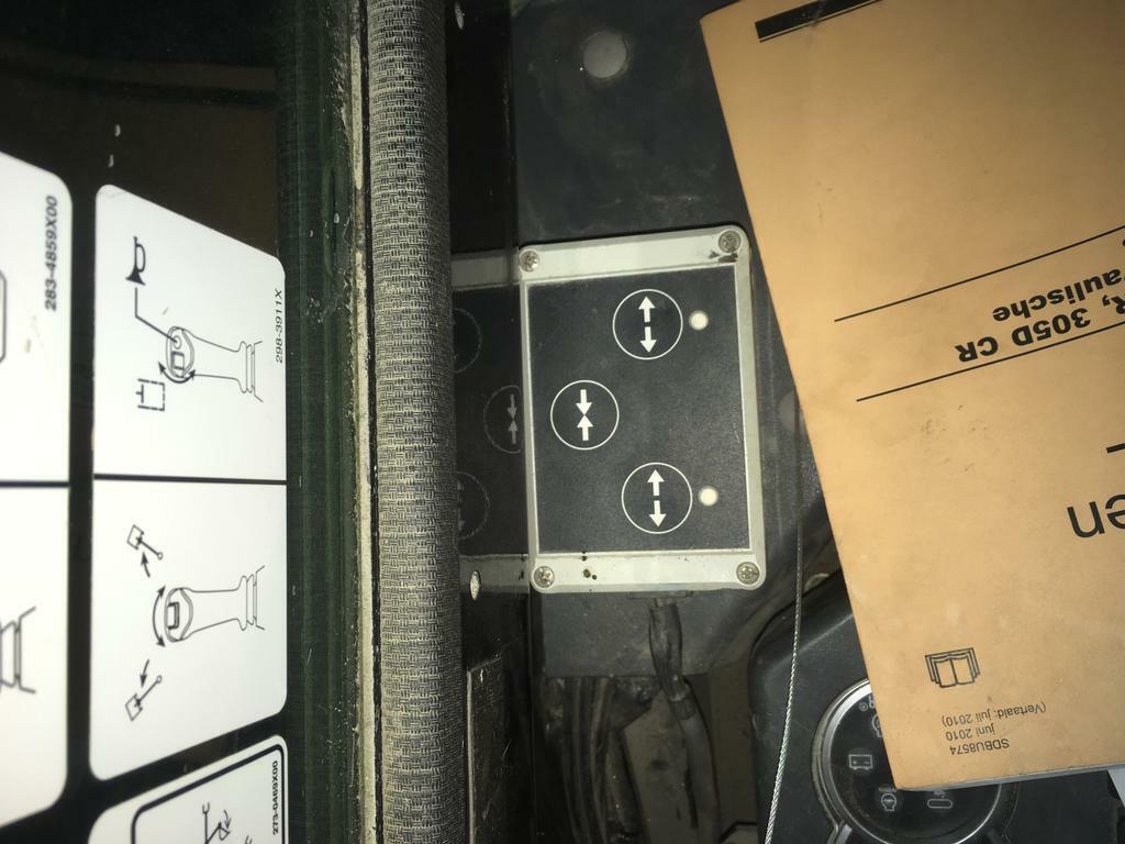

Zdravím prosím o pomoc jelikož sem nenašel vhodnou kategorii pro tohle téma zeptám se tady koupil jsem si Caterpillar 304D mám tam hydraulický rychloupínač verachter ale neumím ho zapnou abych sundal lopatu nemám ho na funkcích ale na krabičce vedle sebe jen nevím jak mám postupovat a co mačkat abych ho sundal byl bych rád jestli tu je někdo kdo by mi poradil

14. január 2018 10:07:09

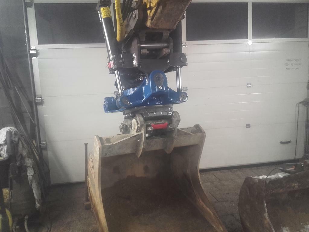

Tak už přišla.
Pospi P
Pospi P
Členem od: 21. 01. 2009
Příspěvků: 122

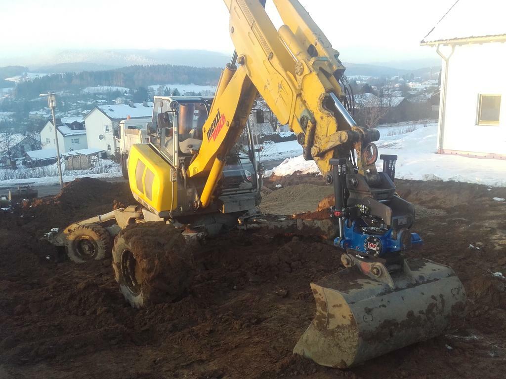

14. január 2018 10:10:22
Tak jsem hlavu namontoval a je to s ní krásná práce.

Verachtert na Takeuchi .Zmáčknout dvě černá tlačítka,otvírat lopatu a jak se opře pístnice tak se začne otvírat upínák.

08. február 2018 10:44:38
Pospi Kolik chtějí za ten Rotator ?
Pospi P
Pospi P
Příspěvků: 122
08. február 2018 20:44:47
Ahoj Šmoťas 77 Hlava 15t,dole s hydraulickým rychloupínákem, mě vyšla na nějakých 380tisíc bez Dph.
