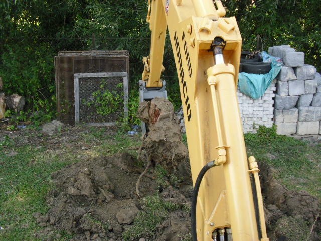

dnes práce v lese
14. apríl 2012 11:40:22
cos to vyrépnul za obludu čeeče.... blunk

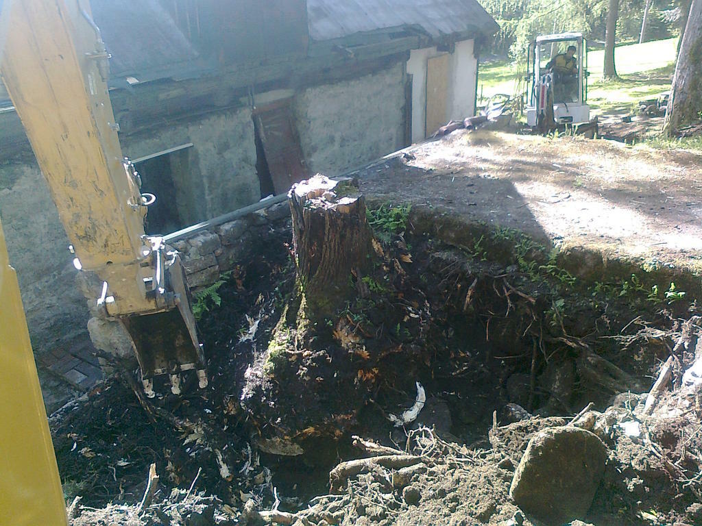

Lípa,ta mě dala zabrat happy ještě kousek vedle jeden pařez

Tak tenhle mi dal taky zabrat... byl zarostlej do kamenného sklípku... naštěstí klenba vydržela.

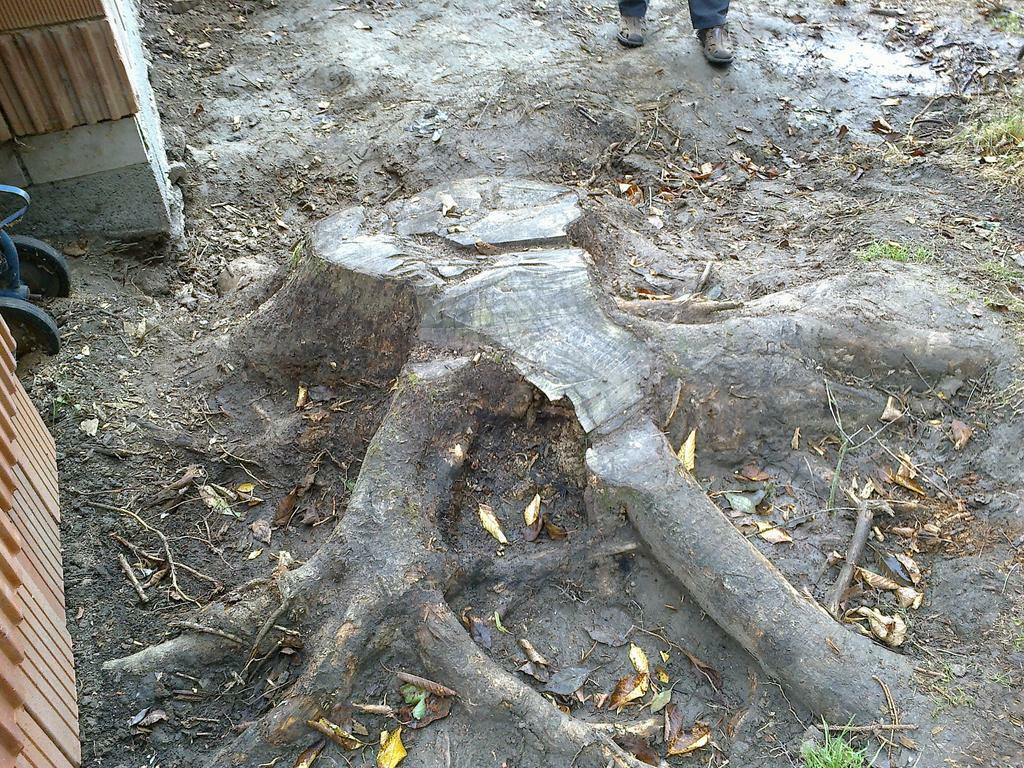

Taky jsem si ted trochu zatrhal happy

po 2 hodinách byl můj blunk jen naložit ho ale musel větší stroj happy

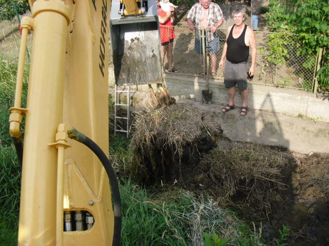

04. august 2012 21:05:58

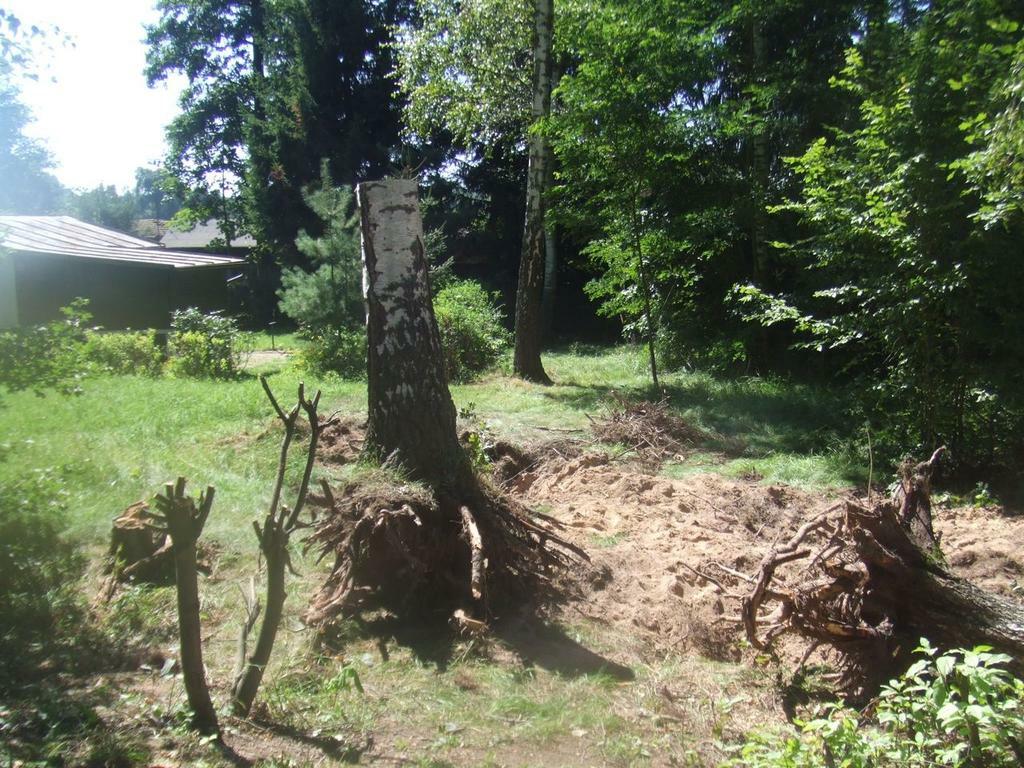

Tento mě docela zklamal....byl už nahnilý a šel ven jak nic....

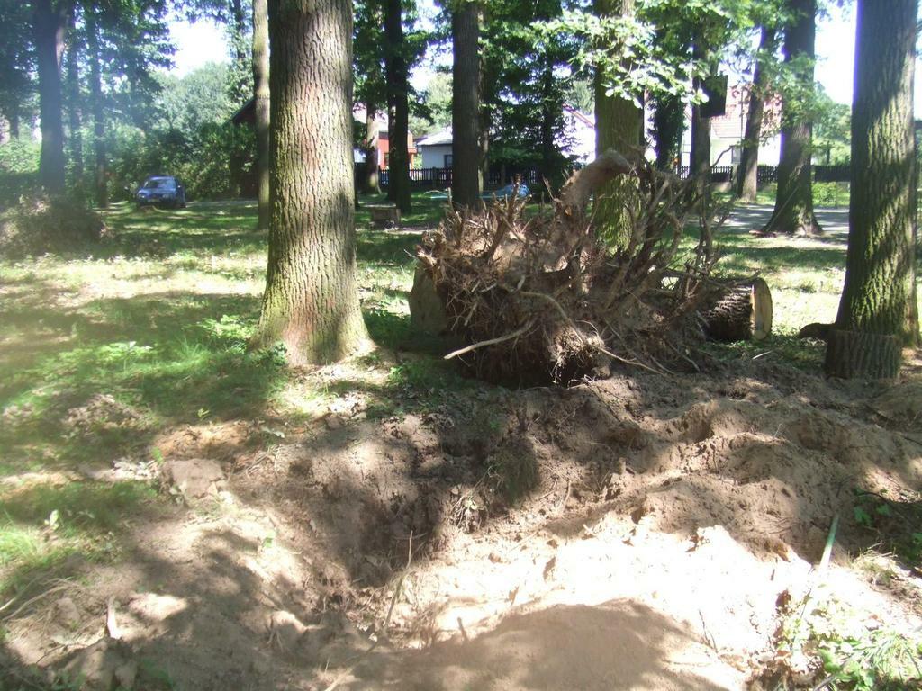

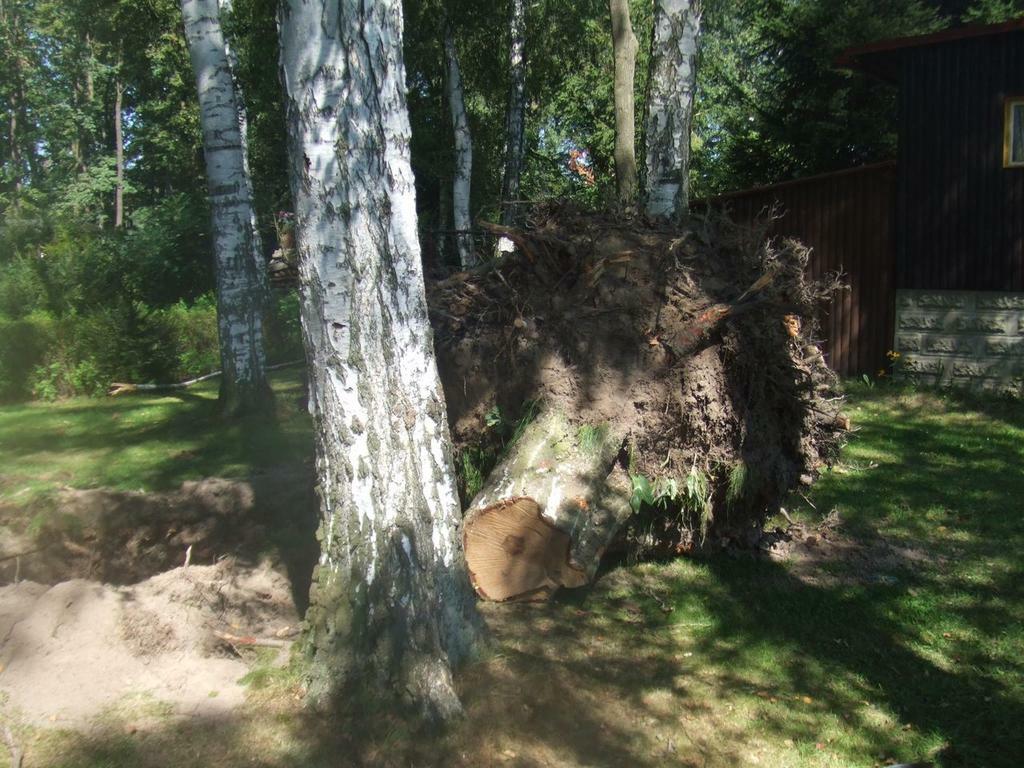

na tom pařezu co jsem kopal nedávno by jste i užil.Byl to dub ale měl pařez o průměru 204cm(měřil jsem to po odříznutí) výhoda je že jsem ho kácel já tak jsem si nechal 4m dlouhý kmen na vyvrácení.Takže jcb 4x a odkopat zlikvidovat kořeny(některé i 50cm silné) a pak VT-55 a lano ke konci kmene a navijákem vyvrátit .Díra je po něm že by z toho byl bazén.
V cca 7 m se rozdvojoval a silný vítr z minulého měsíce nám obě půlky roztrhl takže zbyl jen kmen.Na úřad pro povolení a během 2 dnů byl pryč.
Soused to fotil takže mu o fotky řeknu.

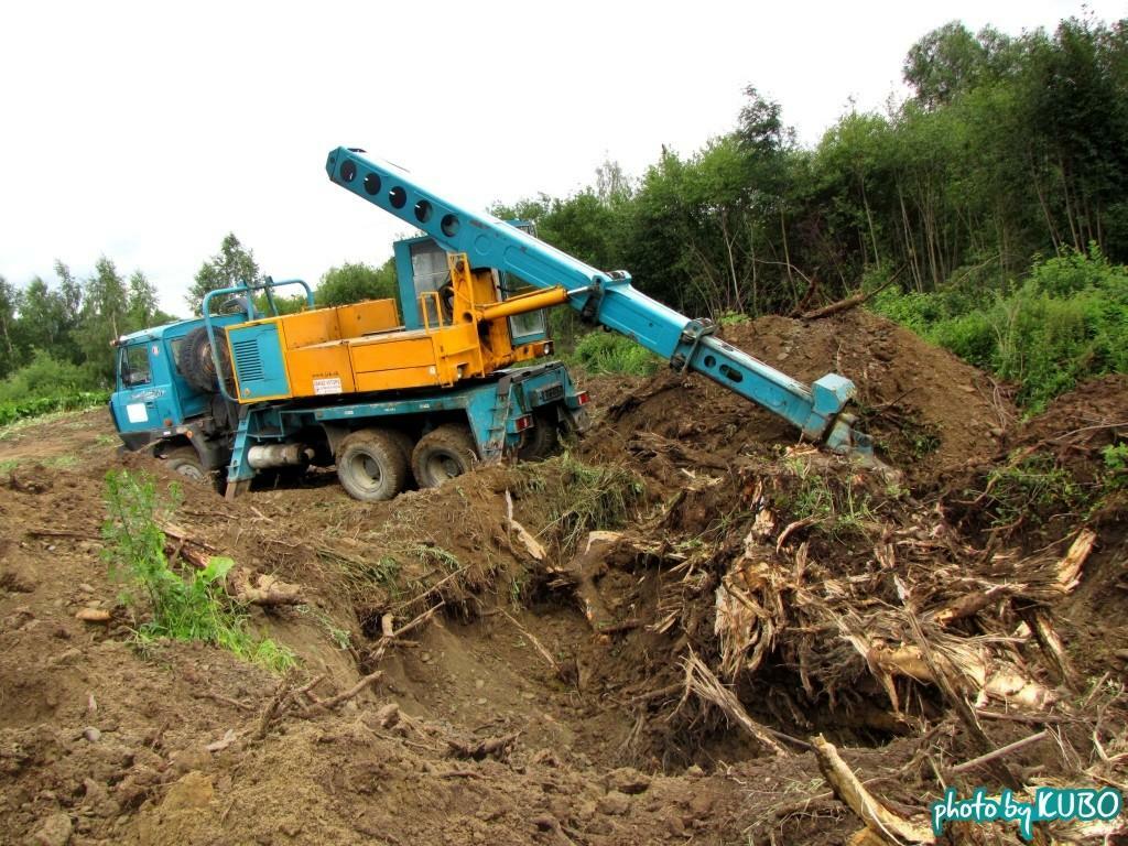

Prosím o radu,už jsem se ptal v sekci midirypadla ale nikdo nereagoval, jaké pasové rypadlo (o jaké tonáži) si dokáže "bez větších problému" s pařezi o průměru kmene cca 1m,dub, javor ,borovice atd.jde mi o to že 5tunu si z půjčovny přrvezu sám ale přijde mi slabá,už jsem sní dělal ale jen výkop bazénu takže když už si budu zařizovat převoz většího rypadla tak jaké má smysl abych na jednom pařezu nestrávil př 2 hodiny uvažoval jsem o 12 tuně ale už je dost velká,kvůli manévrovatelnosti v prostoru a nevím jestli 9tuna není málo.Děkuji za názory.
21. august 2012 06:58:08
Podívej se nahoru ,tam vidíš fotky.A profík napíše /po dvou hodinách byl můj/.Ty píšeš ,abych se stím nedělal dvě hodiny.Průměr stromu není někdy tak důležitý .Je to jako s lidma.Každý má jiný kořínek.Když mám na práci osmitunový traktorbagr,tak nejdu do půjčovny pro dvanacti tunový ale dělám s tím co mám.Tím chci říct,že kopat pařezy není jenom o síle a každý průměrně inteligentní bagrista si zapamatuje odkud je nejlepší začít,kde zkončit a jak to dělat ,aby si jako minule nevystřelil 20kilo zeminy do kabiny s přetrženým kořenem.Ano a taky se může stát jak píše kolega výše,že ho musí přijet vylomit v konečné fázi 3kubíkový nakladač.Ten můžeš kopat taky tři hodiny.Znám lepší práci bagrem .

já je trhám navijákem z VT-55 (max 900kN-90tun) nebo VT-34 (max 1200kN-120 tun). Pokud je ho za co uvázat tak vyleze a nebo praskne lano.Pravda je že vyleze i bez kopání nějakým bagrem.Ovšem bagr je lepšíUž jen kvůli spotřebě toho tanku.

i růčo jdou pařezy.např tenhle jsem vytrhl řetězovým hupcukem.
Jan Kučera
VT-55
Členem od: 15. 12. 2009
Příspěvků: 367
24. august 2012 22:36:50
další
Jan Kučera
VT-55
Příspěvků: 367
24. august 2012 22:38:56
ten samej .celkem jich bylo 13

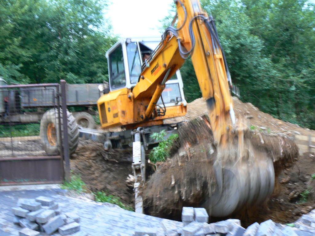

zas jeden malej....ale zato byl mezi betonem a asfaltem...i tak šel ven líp než sem čekal...

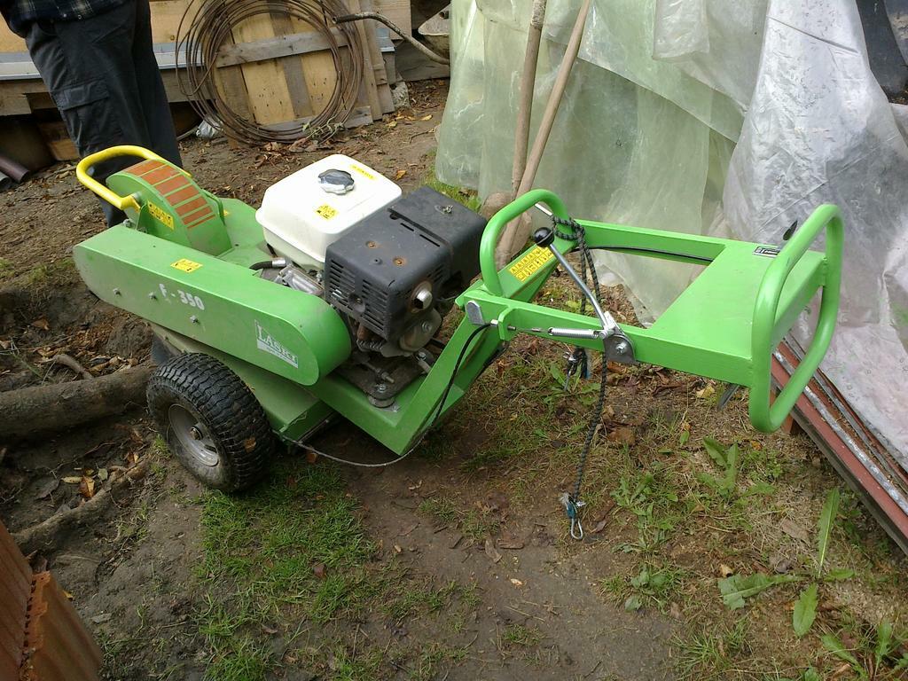

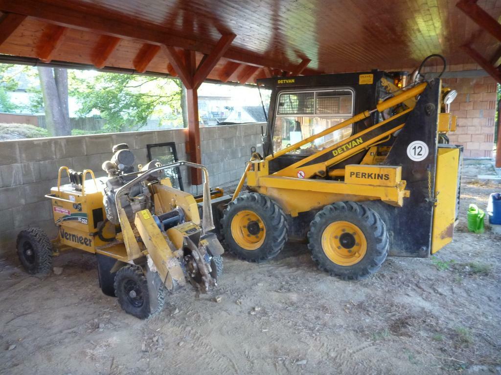

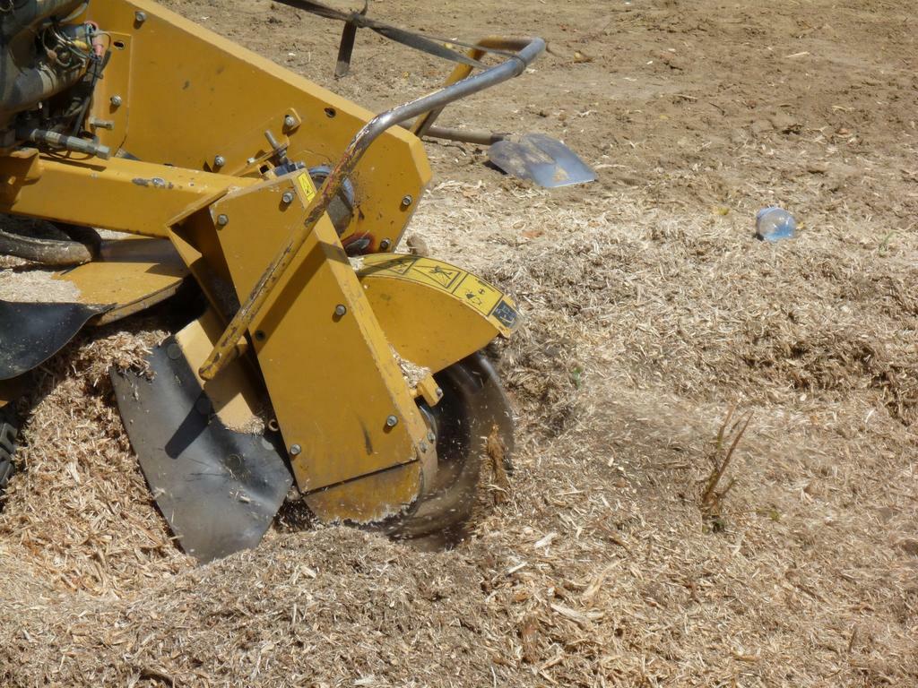

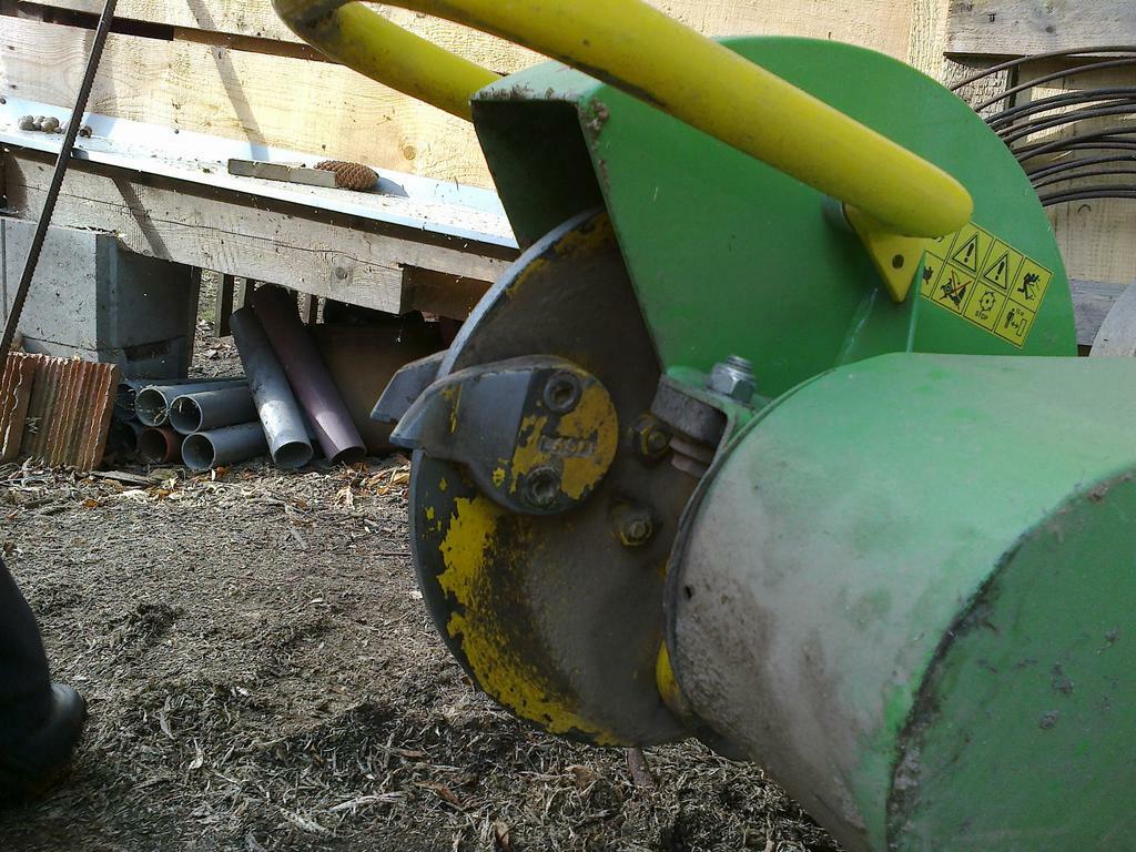

dnes sem se byl podivat na ¨dolovani¨parezu ackoli ja bych se tam hur dostaval tak sme si museli poradit jinak domaci zavolal zahradnikovi a ten privalil s frezou na parezi cumel sem jek trubka jak to pekne slo videl sem to poprve neni to sice bagr ale aby jste o tom vedeli ze to existuje treba se vam to bude nekdy hodit kdyz se k nejakemu korenakovi nebudete moct dostat
29. august 2012 16:21:28
foto c2
29. august 2012 16:21:49
foto c3
Jan Kučera
VT-55
Příspěvků: 367
30. august 2012 00:12:33
pařezovku znám,ale tím se nezlikviduje bohužel celý pařez,ikdyž frézuje cca 20cm pod zem.Takže kdyby tam pak chtěl něco kopat tak stejně na zbytek pařezu narazí.Lepší je ho vytrhnout a pokud to nejde bagrem,tak odkopat růčo a vytrhnout hupcukem.
