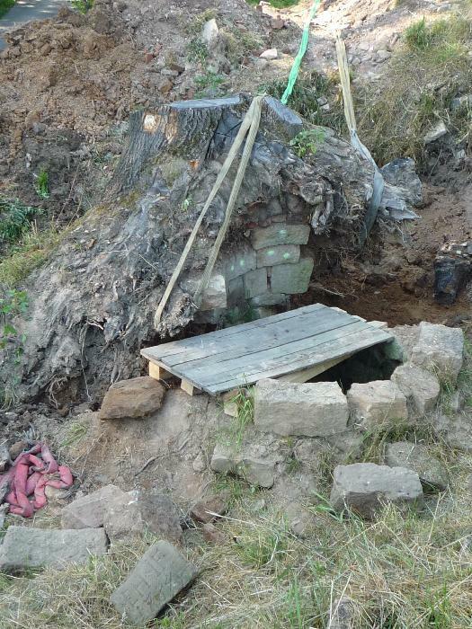

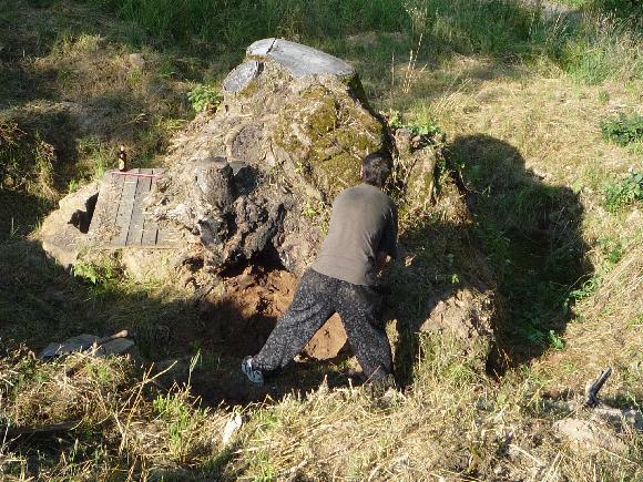

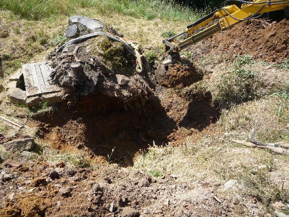

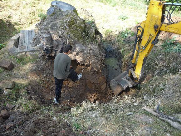

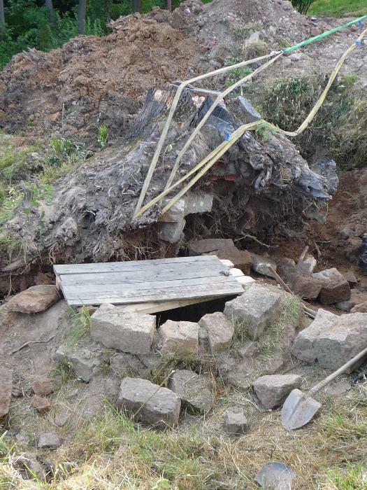

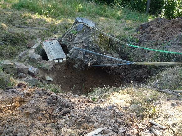

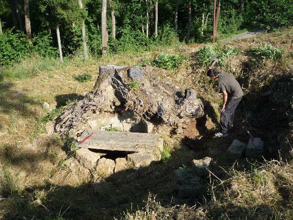

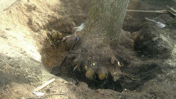

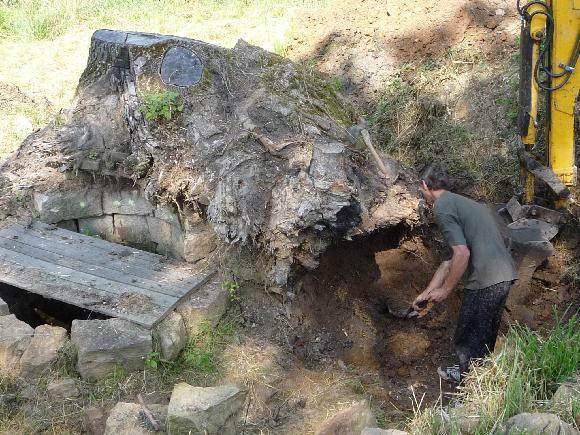

Menší problém s jasanem (120cm). Nevíte někdo proč ten parchant tak drží? a jaké má vůbec kořeny krom těch bočních??
pařez je odkopaný cca 1m od něj do hloubky více jak 130cm a furt nejde vyrvat. Chlap s JCB 3x ho odhrabal ale ne a ne ho vyrvat,trochu se pohne ale nejde urvat. Co tam toho šmejda tak drží??
12. júl 2013 16:10:15
Jasan je jak mrkev, spousta kořínků okolo a jeden silný dolů. Přeji hodně zdaru při zdolávání

díky, jak silný může být ten kořen dolů a kolik jich tam může být?
Je to vedle studny takže k vodě měl blízko a průměr pařezu je cca 120cm.

Už je asi pozdě, ale přesto- ja jsem trhal dva kousky cca 90cm na pařezu, dolů vedl u obou cca 25cm kořen (v hloubce 1,8-2m) se spoustou malých kořínků který držely hodně materiálu. nakonec jsem ho ukroutil.

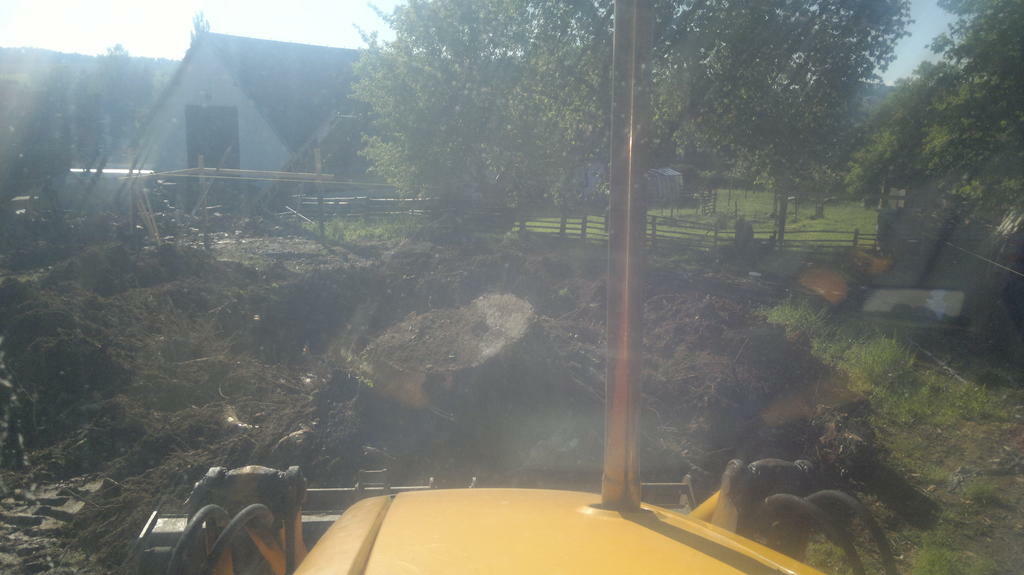

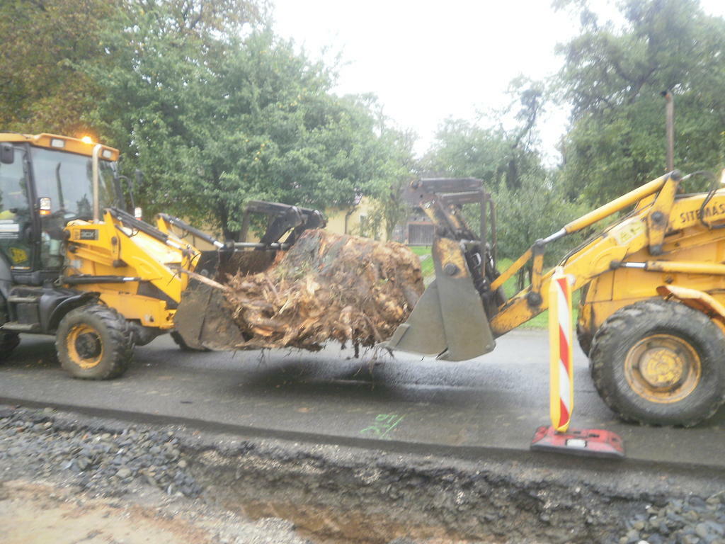

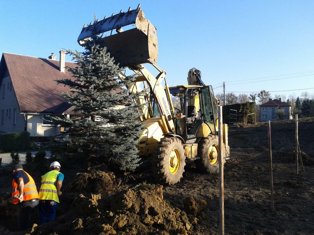

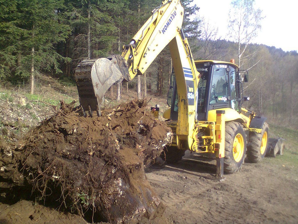

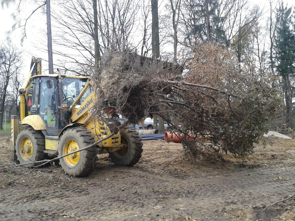

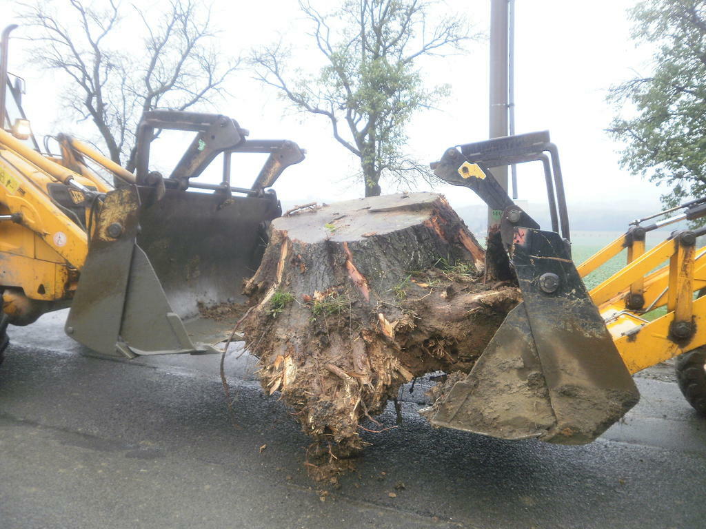

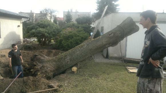

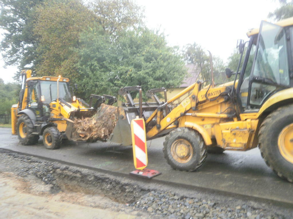

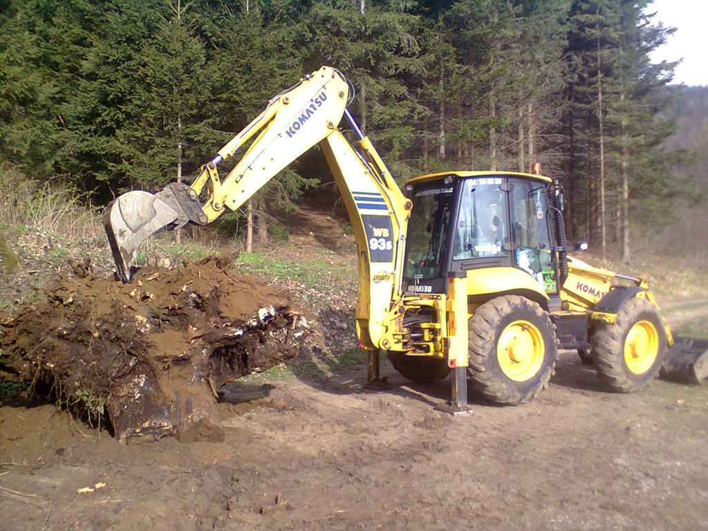

už je venku. Traktorbagr MF + 2 hupcuky ( 6.4tuny a 5 tun nosnost.)
Až mi pošle fotky,hodím je sem.

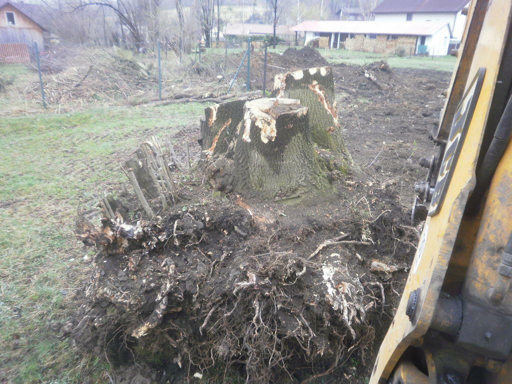

23. september 2013 19:49:58

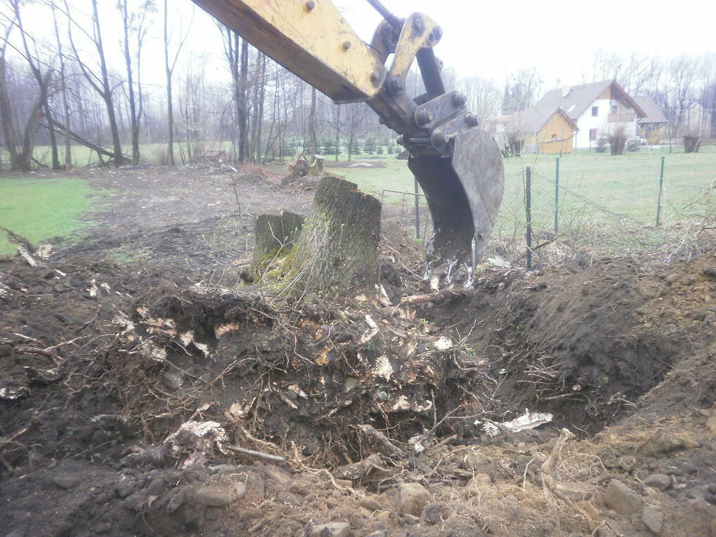

co to bylo za strom?
Nicméně nás čeká ten pařez co je na fotkách ještě vytáhnout z tý díry.Ale pochybuju že to nějakej TB vytáhne.

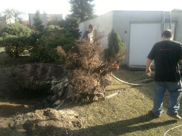

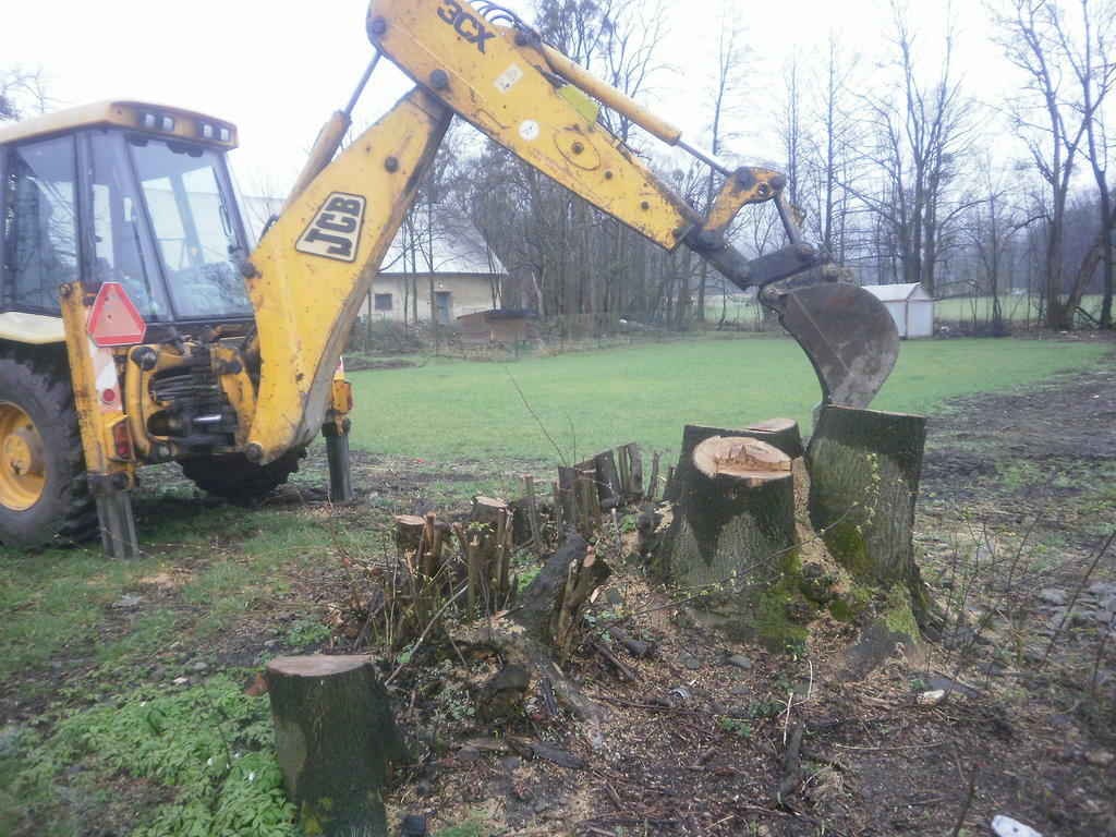

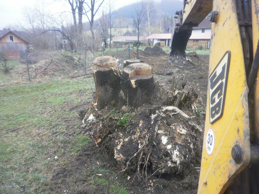

nevadí. Lípy se naštěstí dělají dobře,mají hrozně měkké dřevo.
O něco menší lípu než co jste měl vy jsem dělal na podzim a zase hupcukem.

tankem jo,ale taky co toho sežere. Já dělám pařezy hupcukem . Viz ten jasan o pár fotek vejš.
Kvůli jednomu pařezu nemá cenu tahat tank.
