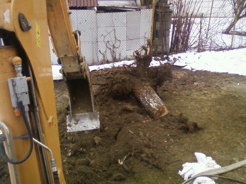

bagroval jste někdo někdy pařez JAVORU ? potřeboval bych vědět jaké má kořeny.jestli po povrchu nebo do hloubky.

podle pana googla by tohle měl být pařez javoru....

21. december 2012 21:44:44
tohle byla merňka-cca 30minut práce ručo

Díky, meruňka moc nedrží akor když se to doluje bagrem. Nicméně má kořeny zpravidla po povrchu ale cca v 25-30cm hloubce a pak mívá dost často jeden dolu jdoucí. Ale na meruňku mi vždycky stačil rýč,sekera a hupcuk s nosností 1.6 tuny takže bagrem to bude raz dva.

Tak ji vykopejte ručně,hele moc práce to není stačí najít kořeny(v tomoto případě hlavně ty co jdou ke garáži) ty useknout a pak vyrejpnout nebo zavázat řetězem nebo kurtou k radlici.Také by stačilo rýčem najít kořeny a useknout je a jestli má ještě kus kmenu tak je to jako páka,se do něj opřete a ona se vyvrátí,když ne tak najít další kořeny. A nebo to tedy odhrabat bagrem ale ty kořeny u garáže bych radši pro jistotu stejně usekl. V základech by kořeny mohla mít zvlášť jestli jsou kamené nebo cihlové,pokud by byly betonové tak by tam být nemusely.Kořen na to aby se někam dostal potřebuje mezeru.

tak to není zas tolik,ta co je na obr. měla cca 30cm. Vytáhl jsem ji trojnožkou a řetězovou kočkou.jen jsem musel najít 2 kořeny a za ně protáhnout hadráka.Po vytržení byla trošku větší,na fotce už je totiž umytá.Ale rozdíl je cca 10-15 cm.
