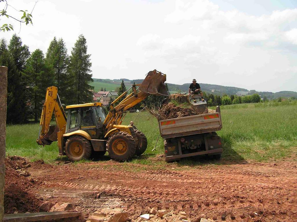

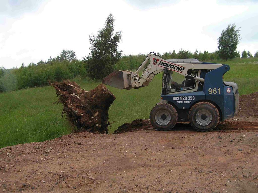

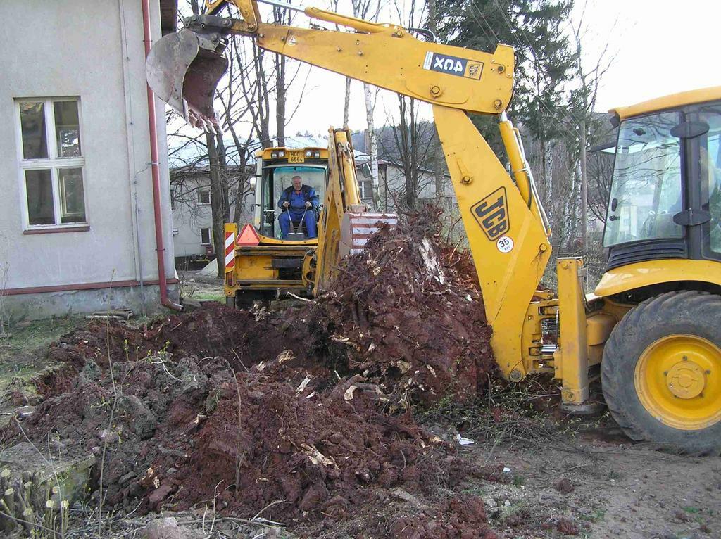

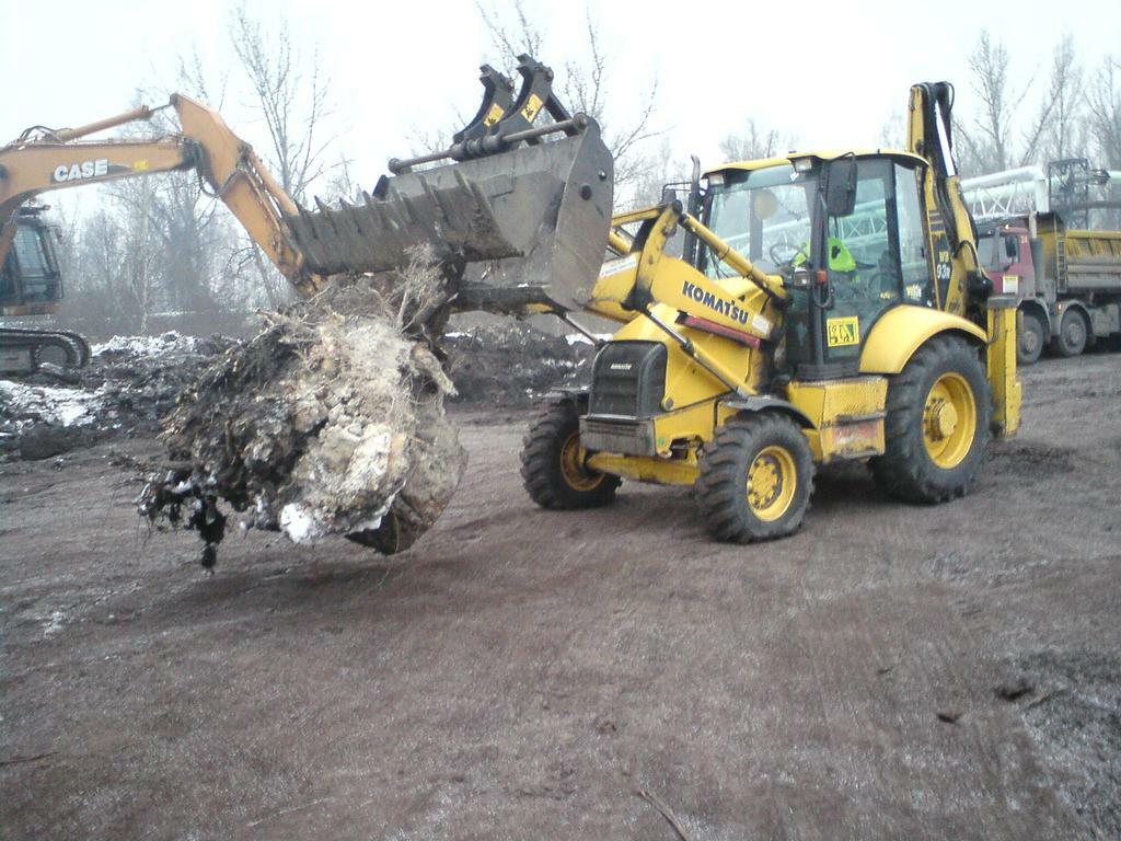

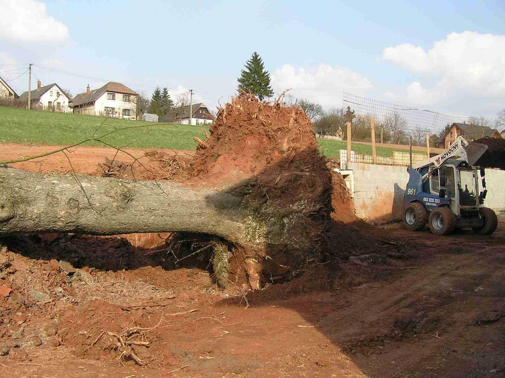

Pařezy miluju. Sundávám s celým stromem jak mě to u nás naučil Rýbrcoul. Využívám hmotu kmene a hupu koruny rozhoupaného strromu pro snadné vyvalení pařezu. Nejprve vyženu všechny lidi. Jeden asistent stojí daleko za ,,vyměřenou pádovou hranicí" dle výšky stromu a je se mnou v očním styku. Hlídá pohyb koruny a vstup civilů. Pak ohrábnu alespoň 2metry okolo kmene a najdu hlavní kořeny. Z té strany, kam má padnout kmen přetrhnu 1/3 kořenů v kruhu a podeberu pařez do bezpečné vzdálenosti čelovkou. Pak z druhé strany nechám na bocích jen 2 krajní kořeny a cca 2m nad zemí se opřu čelovkou strom a zahoupu. Podle délky hupu koruny a směru výkyvu přihrabávám pařez vpravo nebo vlevo a trhám kořeny. Pak zespodu lezce přizvedávám pařez kontroluji směr ,,pokládky". Mockrát se mi povedlo, že nepadl, ale doslova pomalu klesal podle zvedání čelovky. Poté hranou čelovky z každé strany odvětvím. Nakonec oddělíme kmen. Ovezeme pařez, zasypu jámu a zplanýruju. Podmínkou je prostor a nikdo živý v kruhu.. Smrky je radost. Borovice a stromy s kořeny kolmo dolů se občas vychylují ze směru pádu. To se musí hlídat. Pro potěchu oka jak 2x JCB podkopama dolovalo dvě hodiny 2t pařez a 3 tunvý bobek zváhl za hoďku 3x těžší strom.
Josef Fučík
Josef Fučík
Členem od: 03. 08. 2008
Příspěvků: 207
31. december 2009 22:09:15
JCB a parez
Josef Fučík
Josef Fučík
Příspěvků: 207
31. december 2009 22:10:09
JCB a pařez II.
Josef Fučík
Josef Fučík
Příspěvků: 207
31. december 2009 22:10:53

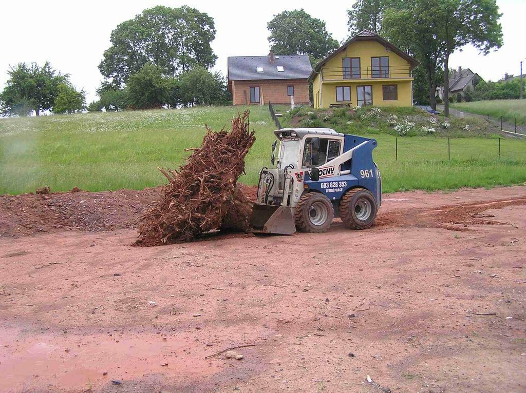

JCB a pařez III.
Josef Fučík
Josef Fučík
Příspěvků: 207
31. december 2009 22:11:49
Bobíček a pařízek
Josef Fučík
Josef Fučík
Příspěvků: 207
31. december 2009 22:14:32
Bobíček a pařez II.

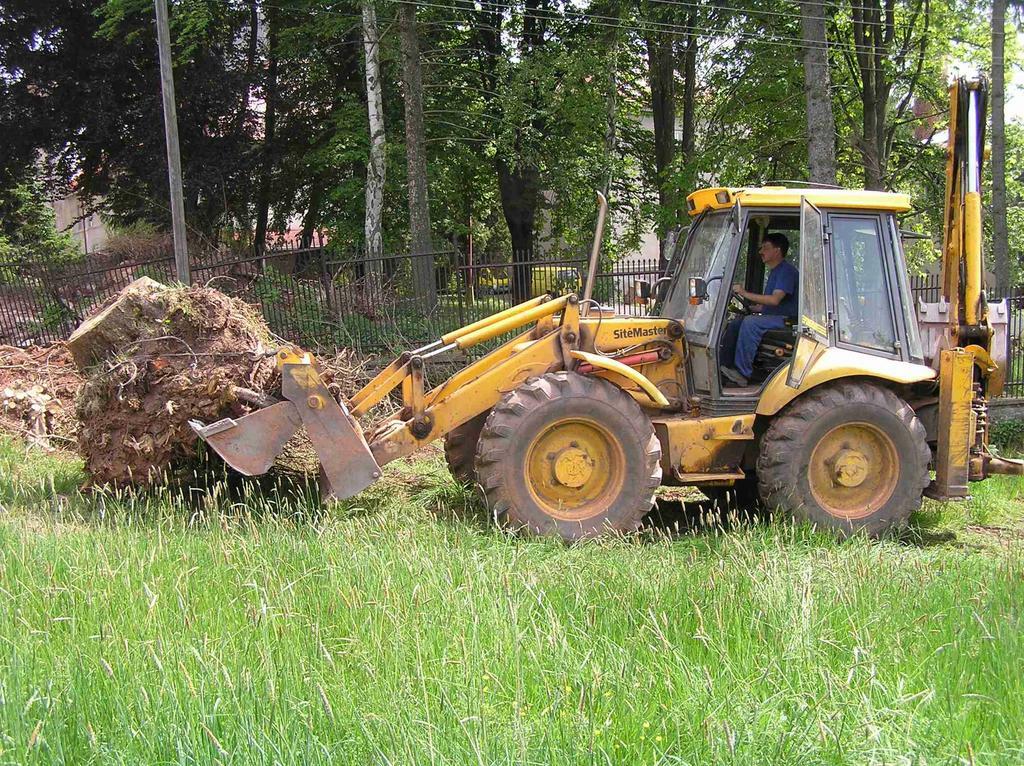

Nazdar ja z mojim veteránom to takto riešim.....

To je nevýhoda malých bagrů. když už ho vytrhne, tak skončil!!! Už ho na nic nenaloži,nikam neuklidí a co dál...
Rreno Rreno
Členem od: 18. 03. 2009
Příspěvků: 229
28. január 2010 11:15:38
Tj blbost,nastrkám ho do otevřenýho kontejneru,a může vážit několikrát víc než bagr..
28. január 2010 11:35:34
No z mé zkušenosti si většinou lidé vytržený pařezy řezali na topení,takže potíž s naložením nebyla a když ho chtěl někdo odvézt,tak jsem ho natlačil na kontejner a byl kolikrát větší než můj minibagrhappytudíš souhlasím s Reno Renemhappy

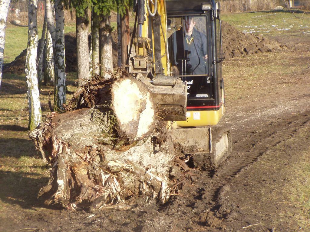

muj denni chleba...parezy a parezy

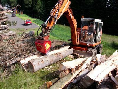

Vladimír Zelenka
Vladimír Zelenka
Členem od: 10. 09. 2008
Příspěvků: 168
14. február 2010 10:54:46

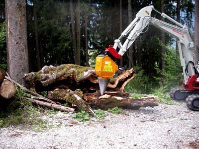

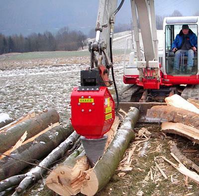

tady jedna pomoc štípat a štípat.(ne ručně máme techniku né)

a jěště jeden

na a poslední neni to zrovna pařez ale takto ho to taky roztrhá

Ta štípačka je super! To vidím prvně. Nevíte co to je za toho koláka s tou štípačkou? Ani malý, ani velký mi to přijde.
Pivus Pupkus
Pivus Pupkus
Členem od: 05. 02. 2008
14. február 2010 11:54:28
Jaroslav: měl by to být SCHAEFF...
14. február 2010 20:22:52
JJ na youtubu je pár dobrech videii jak to fakčí.Viděl bych to třeba místo vrtáku na smykáči...
David Hůrka
David Hůrka
Členem od: 12. 12. 2007
Příspěvků: 254
14. február 2010 20:44:14
Tímhle sistémem máme udělanou štípačku na dřevo a je to super, ale na bagru to musí byt masakr.
