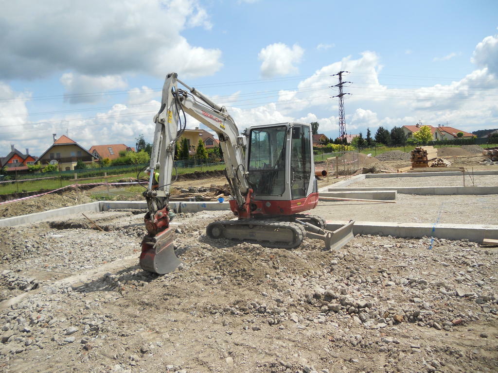

A ještě jeden na traktorbagr

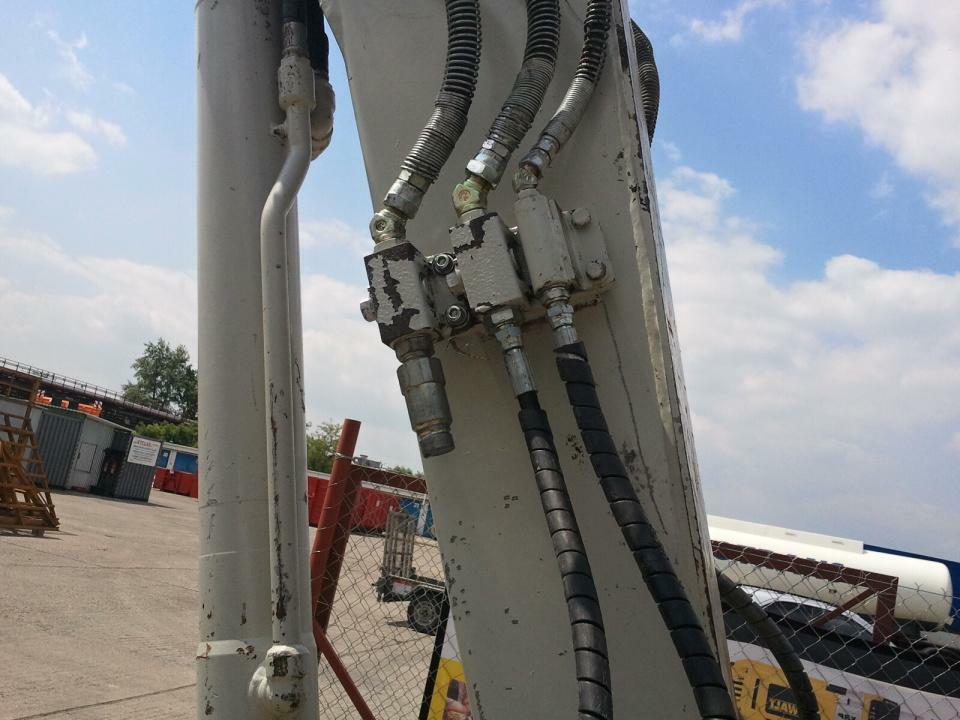

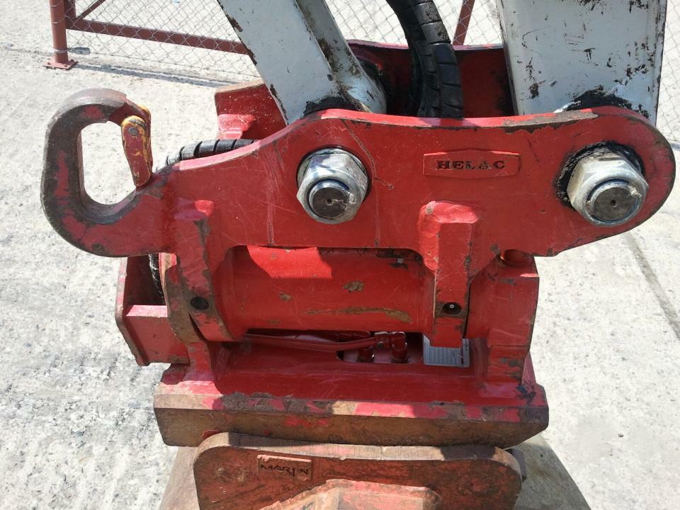

myslíte tuhle?t en je z hydr.upínačem...a cena origo Helacu je opravdu okolo 100tisíc

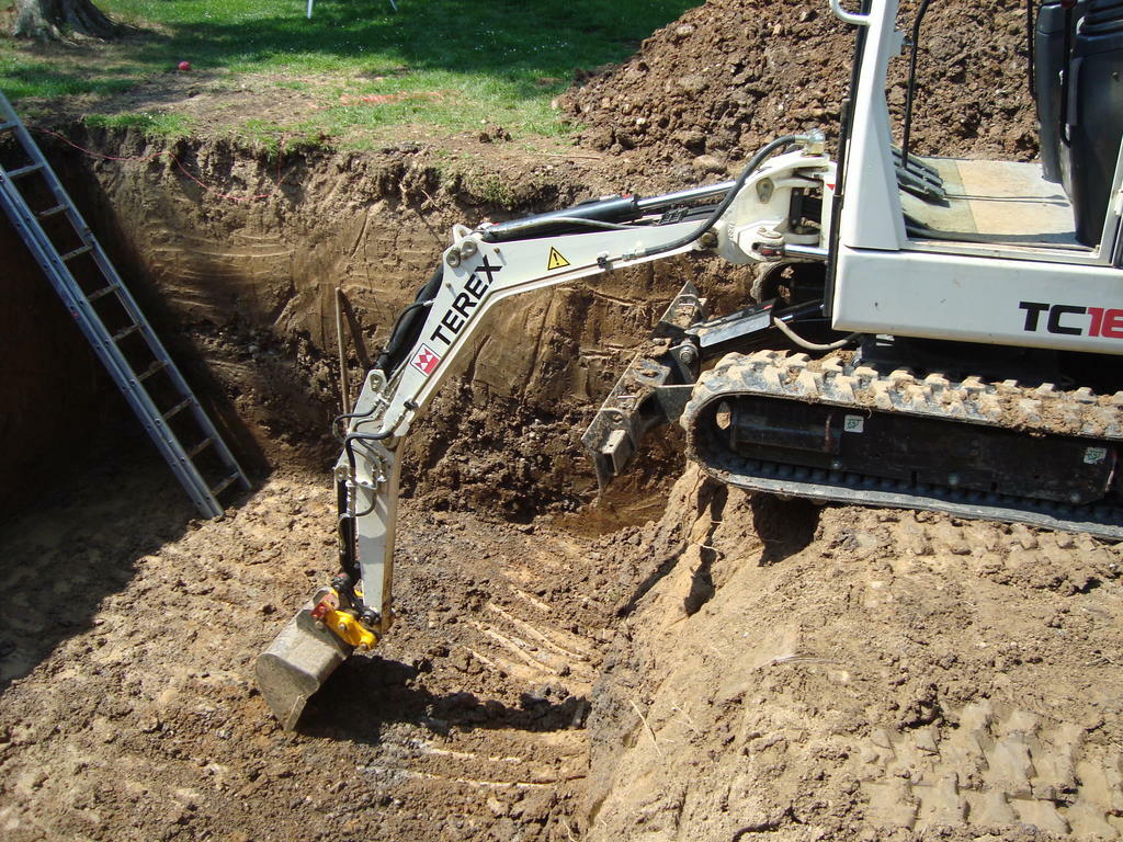

p.Křesťan, ale přeci jsou situace, kdy je možnost to udělat dobře s kloubem, nebo vůbec bez něj. Např.máme firmu, která realizuje bazény a jezírka a která si díky našemu kloubu již řadu let neobjednala nikoho jiného. A věřte, že se snažilo firem vypálit rybník .. Potom další běžné siruace.. Např. kopání plotu v ´´úzkém´´ prostoru , který také dělí dvě rozdílné výšky, takže není možné prostor vodorovně vyrovnat. Takže díky prostoru kopat musíte na šířku bagru s vyhazování pomocí ramene téměř bez otáčení kabiny, nemůžete se vyrovnat radličkou, protože díky prostoru může být jen vpředu či vzadu(a nejsou k dorovnání patky jako u traktoru), takže stroj je nakloněný, jak potom kopete plot? Úpně na h.... nebo se musí ukecat stavoš ať se výkop natolik rozšíří aby byl vlastně trochu ´´rovný´´ a do něj ztracené bednění nebo spoustu betonu či šalování. Ale ať tak nebo tak, či vůbec je to zkrátka už na nic. Např.úzký prostor mezi silnicí a pozemkem domu, kde je nížká střecha, už fasáda a dům je oproti silnici utopený = stejná situace. Ten kloub se běžnými počty nezaplatí, ale on se v realitě zaplatí velmi rychle... Nejvíc mě pobavil pán prodejce z Modletic, když mi při nabídce jejich otočáku řekl, že absolutně není zastáncem tohoto kloubu a když jsem se ho zeptat jestli zná výhody a proč je proti, tak mi řekl, že to jednu dobu nabízeli se svými bagry, nemělo to úspěch happy ale když jsem nakonec k tomu ještě zjistil jaké provedení kloubů se snažili nabízet, ani jsem se nedivil, že neměli úspěch....
