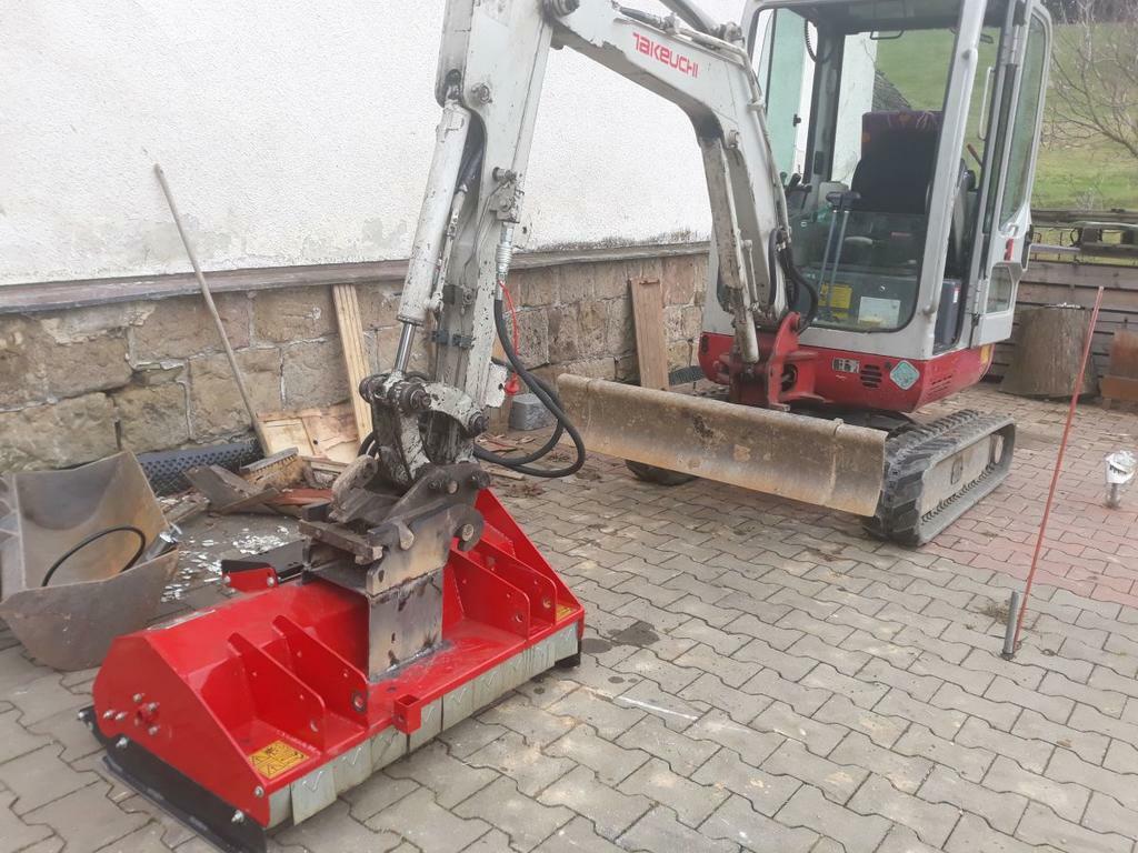

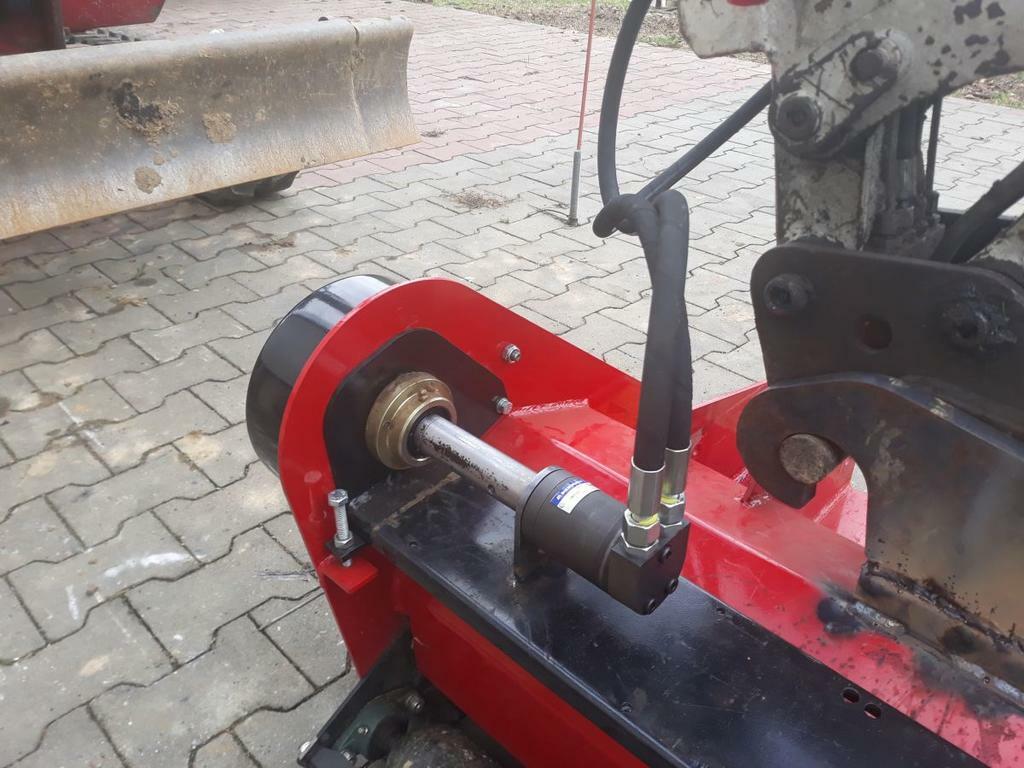

Zdravim panove, ja na minibagru mulcovac mam. na 3.5t. Ale je to jak pise kolega nahore, Pri pohybu neni olej... Sel jsem cestou horizontalniho, zaber 1000mm 2 noze z krmneho vozu, ale hlavne 50kg setrvacnik. Je to jako kdyz startuje vrtulnik
Mam vyndavaci jeden kryci plech, takze s tim v pohode seknu 10-15cm naletove dreviny, 8cm to dava na jednou, silnejsi to preseka taky ale ne na jeden sek. Lisky a podobne kerovite dreviny s tim delam tak, ze je sezeru od shora.
Ovsem abych to nakrmil, tak motor porad naplno a spotreba jde nahoru. Na predni sklo jsem si udelal sit, leta toho opravdu hodne.
Jinak s 2,4kw bych se nepoustel do vetsicch akci, kokal jsem do maualu a v rychlospojkach mam max 10kw a je to jen tak tak. Jo a taky jsem si udelal pridavny chladic, po par hodinach neuchladis olej. Kdyz tak mi dejte mejl...

No jak myslite, jsem to udelal, a uz doslo par lidi ze potrebuji hraz rybnika, protoze krovakem je to prace na 2 dny. Takze se na 3-4 akcich zaplatila vyroba. Ted v zime potrebuju vycistit par pristupovych cest k pozemkum co obhospodaruje kolega, je to zarostle bezem, trnkama, hlohem a neda se projet. Tak snad udelam nejake video.
Material co srot dal, vcetne hydromotoru. jsem to delal podle tohohle typka, akorat v te otevrene boude bych nechtel sedet...

Zdravím, já mám minibagr TB016 a za 2 hod poseču cca. 2000 m2 nedopasků po ovcích. Nevím zda by to bylo nakšeft. U mini je problém, že při pohybu pásů nebo ramene nestíhá olej. seču přes otoč. Já sem to stavil proto, že jsem vozíčkář a nemám jinou možnost sečení. Loni jsem tu měl borce s ručně vedeným mulčovačem a chtěl za to 5000 Kč. Mě mulčovač vyšel asi na 25000 Kč. takže za 5 let to mám zpátky.
