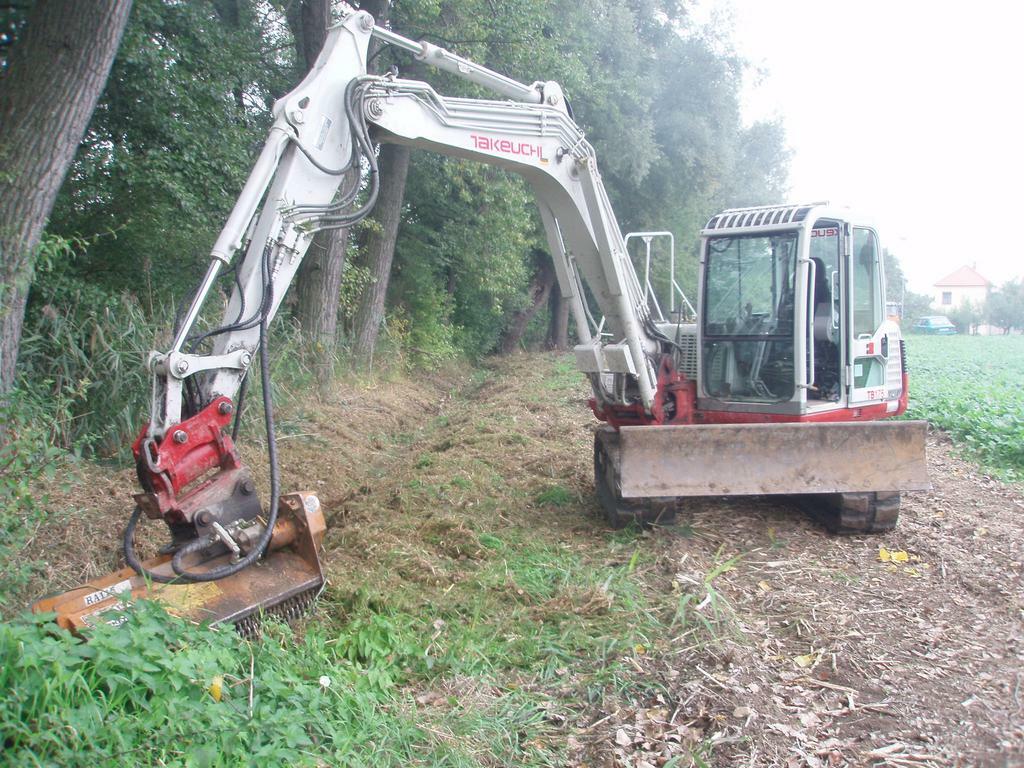

Čau kolego ! A You Tube jsem vyděl nějaký videa v kombinaci Kráčivý bagr a mulčovač který sekal trávu a náletový dřeviny pod vysokým napětím a můžu Ti říct že žádný ZETOR by tam nevyjel ! Jestli to najdu tak tosem hodím .
11. február 2010 21:46:33
Zatím jsem našel tohle !

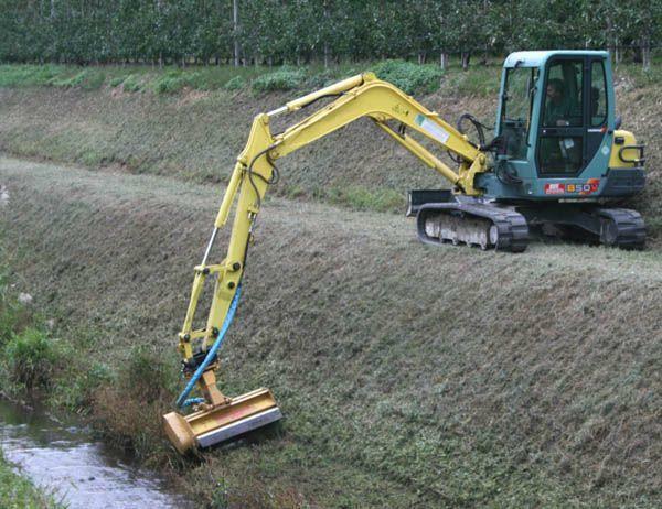

David Hůrka-to víš že louky bych s tim nesekal,jedná se o vysekávání potoků a melioračních prvků,tůňky a tak...tam se Zetor těžko dostane a když už,tak tam udělá paseku větší než pásovec

Uplatnění by bylo dost velký.Jen to tu zatim nikdo nemá.Můj názor je ,že na minibagru okolo 4-5t by to mělo význam a smysl a asi by to strčilo do kapsy kráčáky,protože u mini kopneš do pedálu a jedeš ,za to kráčák bez pojezdu by se jen odstrkoval.Je to stejný přídavný zařízení jako třeba vrták na minibagru.Taky kolik se najde lidí aby koupilo vrták a šlo jednou za čas vyvrtat 4 díry pro pergolu.Stejně když tam je tvrdo ,tak se musí kopnout normálně lžicí.

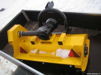

tak jsem koukal na ty mulčovače a já do toho jdu!!! postavím si ho na kaisra! mám dost příkopů kolem baráku, pastviny pro krávy kam se s traktorem nedostanu + by se mohlo časem najít nějaké vytížení!
nemělo by to být ani moc drahé... kolem 50-60 tis!!! .
Tento obrázek jsem našel na bazoši za 28 tis, na kaisra je to malý, ale na minibagr by stačil, kolem metru záběr....
