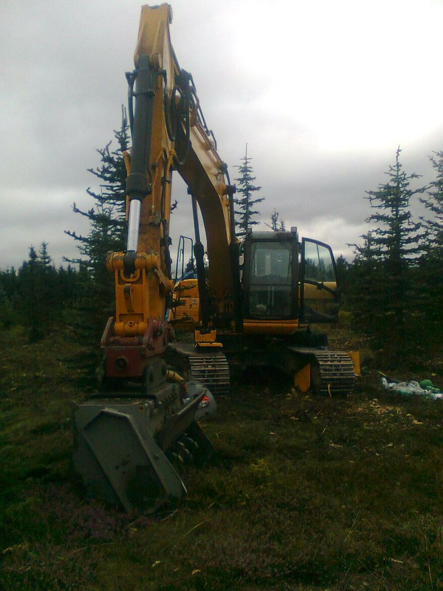

stavěl sem frézu na stromy ale nevim jak tu to video ukázat sad třicetiletý smrk cca 20 vteřin a neni ani pařez
