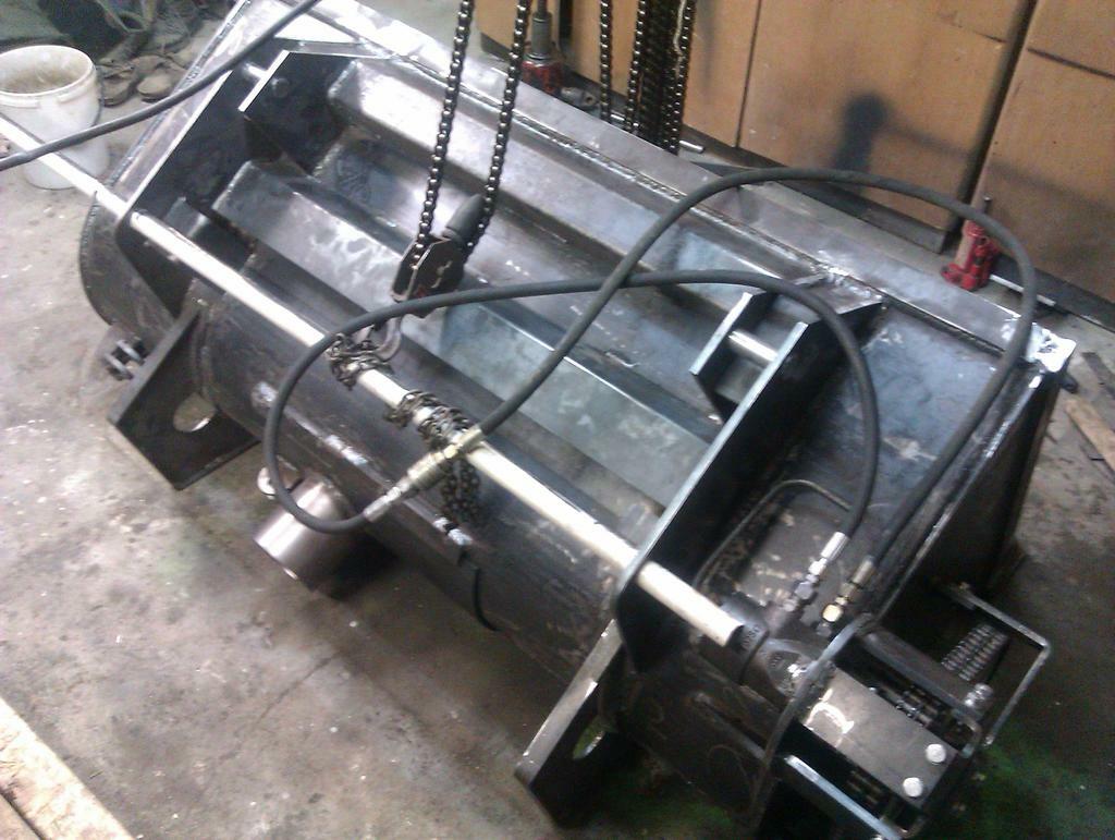

Tomáš Jurák
Členem od: 20. 12. 2011
Příspěvků: 14
25. apríl 2012 06:18:00
ještě jeden pohled

Zdravím všechny UNCéčkaře,
tak mám postavenou míchací radlici asi rok a půl. Ze začátku musím přiznat to byl docela boj, sladit otáčky, vyřešit aby se do ložisek nedostával cement( ani tři gufera v řadě nepomůžou), materiál na hřídel(aby se nestřihala), ale vše se podařilo udělat a zatím to funguje. Stavím taky domek.....teda už dokončuji ale všechno jsem si míchal sám(základy,stropy, věnce) cca 200m3 betonu. Když máte u sebe partu dobrých "helfrů" a naučíte se dobře nabírat tak jde udělat 3,5m3 - 4m3 za hodinu. Vozili jsme to asi 20m tak to odsýpalo. Teď s tím občas zajedem na kšefk po dědině a už se to i zaplatilo...má už za sebou cca 400m3 betonováního a bez vetších problémů. Sehnal jsem materiál za 880kč na 1m3 betunu....když do toho započítám spotřebu nafty, jídlo a pití lidí tak přes 1000kč se nedostanu a co jsme měl nabídky od betonárek tak s dopravou jsem se nedostal pod 2200kč/m3 s DPH. Takže se to určitě vyplatí. Aspoň mě.....tak takové zkušenosti mám já.....

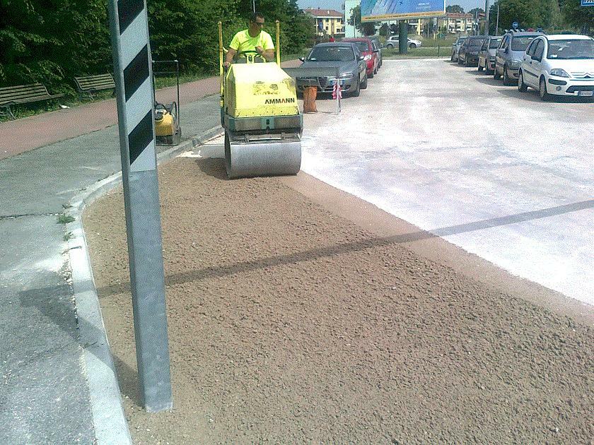

Ozval se mi pan Mjartan z firmy AdBAG, která se zabývá pokládkou povrchů komunikací, chodníků a cyklostezek z vápence a vápna. Připravují ukázku, jak taková pokládka probíhá, a k tomu potřebují někoho s míchací lopatou na beton.
„Z údajů a diskuse na vašem webu si myslíme, že by to šlo uskutečnit pomocí nástavců na traktorbagry nebo jiných podobných zařízení. Myslíme si, že by bylo dobré, aby objem lžíce byl cca 1 m³,“ uvádí pan Mjartan.
Délku práce odhadují na cca ½ dne, nejlépe někoho nepříliš vzdáleného od Brna. Konkrétní termín se bude ještě domlouvat.
Máte někdo zájem? Kontakt na pana Mjartana je 602 55 00 78, jmos@sky.cz
