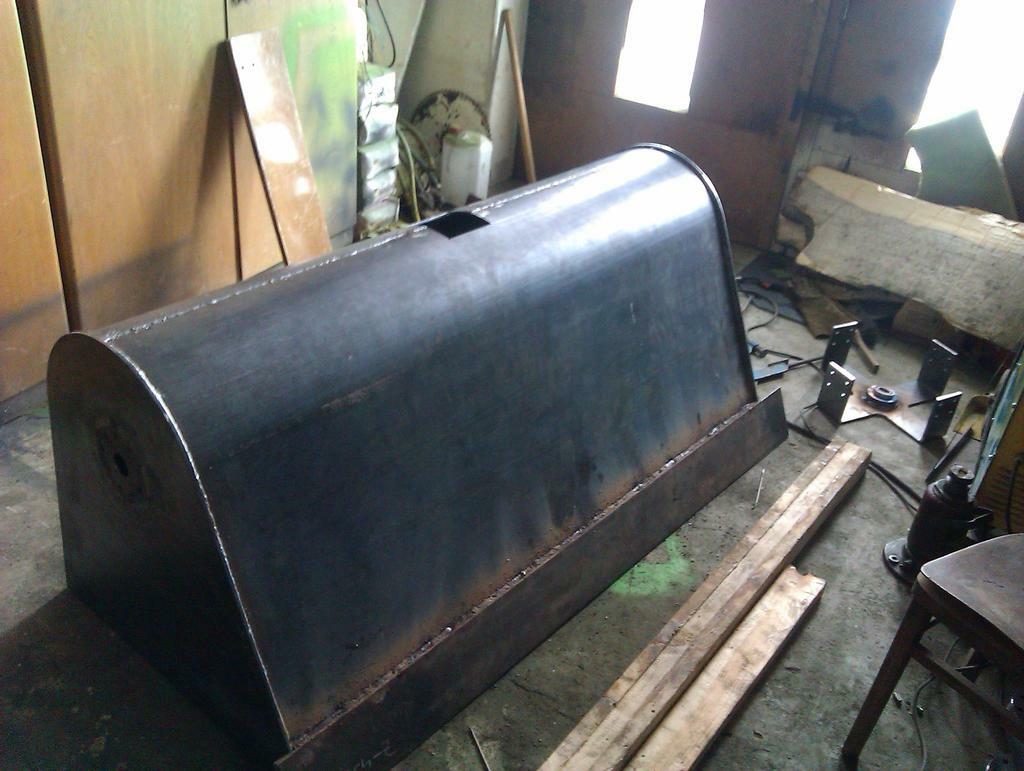

vsechno byla improvizace v domacich podminkach,načrtky malovany doma na podlaze bez jedinyho mustru,akorat ohnuti plechu a metly byla spoluprace.nejsložitejsi na tom byla asi ta metla.nemywslim si že je dobry rozhodnuti delat michacku a sroubovat ji do klapacky.klapačka važi 700kg michacka taky nejakych 600kg,a beton je taky težkej jako krava.Micham v tom 0,6-0,8m3 betonu

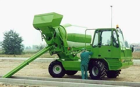

Není to sice mixovaci lopata, ale je to pojízdná míchačka která si sama naloží a namichá! Zajímalo by mě, jestli to někdo viděl v akci. Jestli ano, napište svůj názor na to, zdali by se stroj uživil, když nejbližší betonárka je 15 km.
Luboš Makai
22. január 2011 18:43:51
Asi před 8 lety jsme jednu takovou přivezli pro jednu stavební firmu co měla stavět 7 rodinných domů v nové ulici.Byl v tom motor vzduchem chlazený -Slavie.Podvozek na širokých kolech a pohon 4x4. Obsah bubnu cca 2m3.Místo nájezdové lopaty pro naložení písku,štěrku a cementu tam byl drapák .Manévratelnost a průchodnost byla super.S vodou to bylo řešeno z velké nádoby samospádem,ale myslim že tam bylo i čerpadlo který nasávalo.Mimo problému se spojkou a možná prasklý hadice tam nebylo co opravovat,ale jen pořádně po domíchání omýt a namazat!Obsah namíchanej v bubnu byl časově srovnatelnej s namícháním v míchačce na UNC 060.Při zástavbě nějakýho satelitu se to vyplatí.Při stavbě jednoho domu určitě ne.Dnešní kapacity mixů 7 a 9m3 se vyplatí mix.
http://www.europatransport.cz/carmix.php

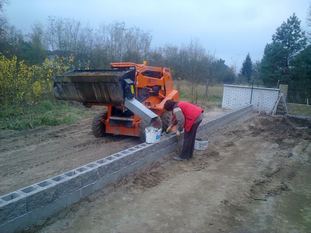

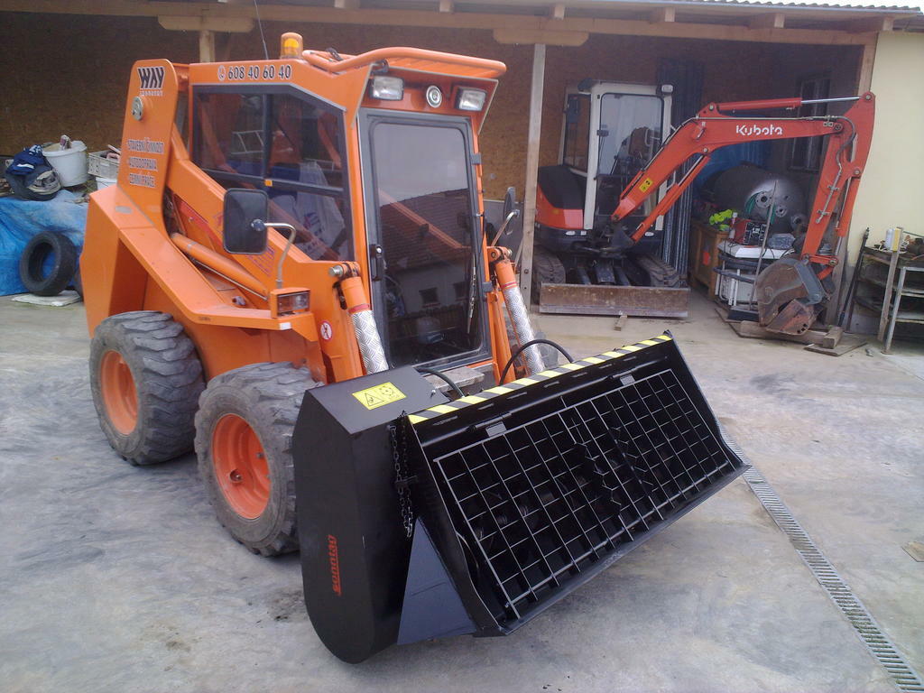

Tak jsem si také pořídil míchačku. Supr věc
www.jm-zemniprace.cz
Radek tb
Radek tb
Členem od: 28. 09. 2008
Příspěvků: 650
27. november 2011 21:44:12
Mě se líbí váš vituněný Locust pěkná úprava to se vidí málohappy
Aleš Rudolf
Aleš Rudolf
Příspěvků: 449
27. november 2011 22:08:57
Moc pěkná míchačka .
Jaroslav Miňovský
Jaroslav  Miňovský
Členem od: 17. 12. 2010
Příspěvků: 50
27. november 2011 22:13:43
Děkuji, taky je to můj mazel happy)
Jaroslav Miňovský
Jaroslav  Miňovský
Příspěvků: 50
27. november 2011 22:25:23
první akce 150 bm plotu. cca 40m3 betonu happy)

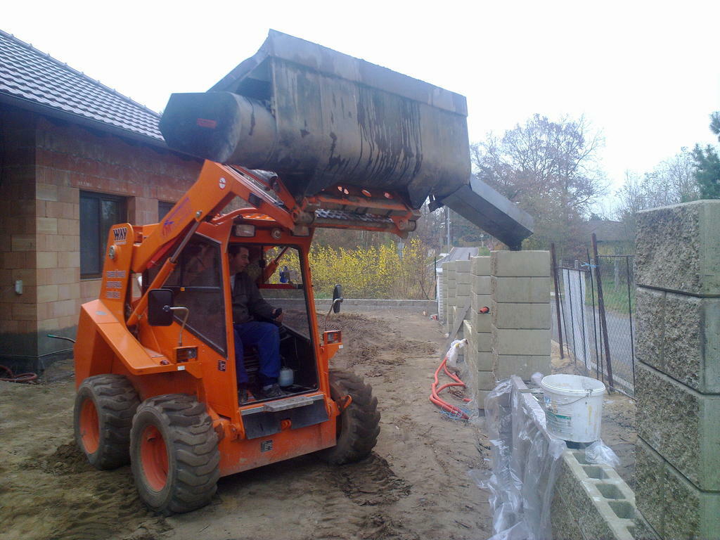

ještě jedna z akce

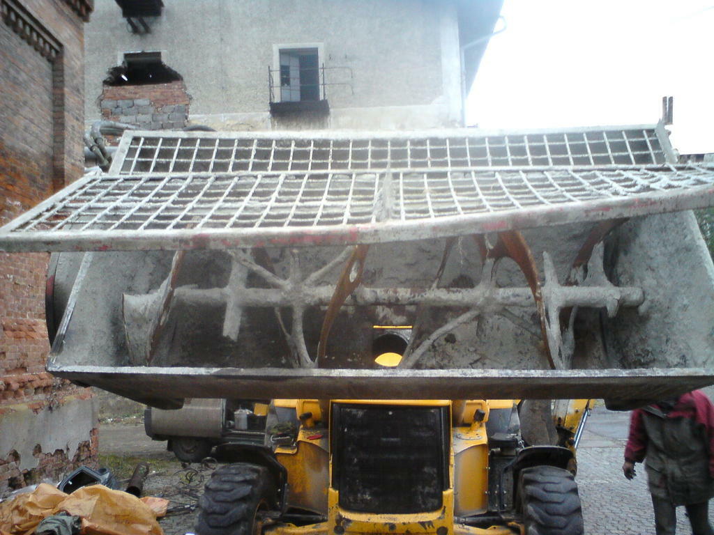

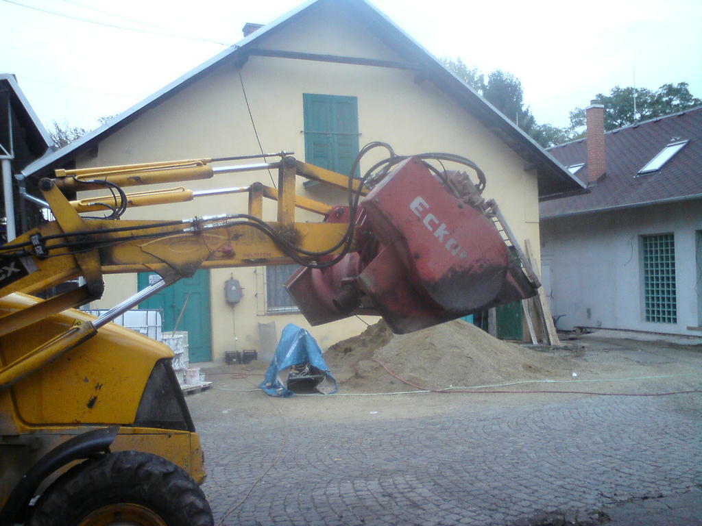

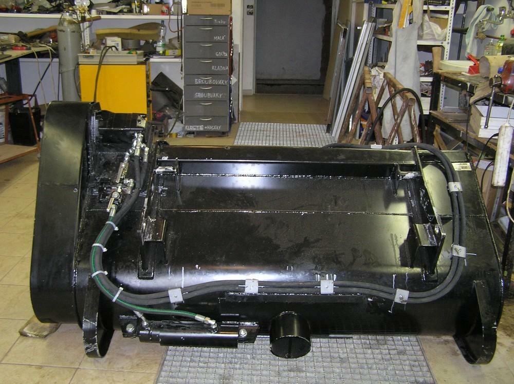

Nedávno jsem montoval na JCB 3CX tuto mixovací lopatu. Původně byla namontovaná na nějakém manipulátoru, u firmy NEKR Prostějov upravili uchycení k montáži místo přední lopaty, já jsem jen navrhl a namontoval hydraulický a elektrický rozvod.
Miroslav Stuchlík
Členem od: 06. 01. 2008
Příspěvků: 392
01. december 2011 20:34:32
Boční pohled
Miroslav Stuchlík
Příspěvků: 392
01. december 2011 20:35:39
Míchací šnek
Miroslav Stuchlík
Příspěvků: 392
01. december 2011 20:36:48
Výpusť
Aleš Rudolf
Aleš Rudolf
Příspěvků: 449
01. december 2011 22:58:53
Tomu říkám míchačka happy jakej má cca obsah
Miroslav Stuchlík
Příspěvků: 392
02. december 2011 21:22:28
Objemově srovnatelná s původní lžící. Po nabrání se míchá buď za jízdy, nebo při stání, spodek lopaty je tvarován jako"nožičky", které drží lopatu ve svislé poloze, kdy beton neteče ven. Doba úplného promíchání cca 4 minuty.

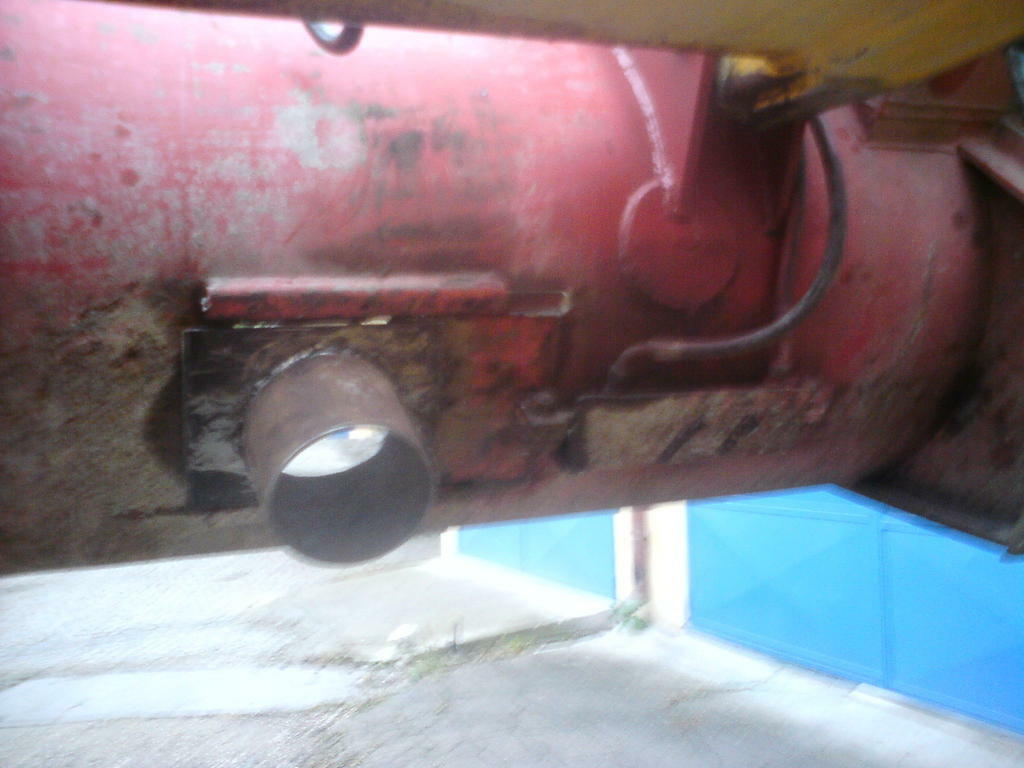

ja som vlastnikom origos miesacej lopaty MZB 600, no mam jeden problem, pri miesani sa mi otvara spodny suber, cize zhruba po dvoch alebo troch minutach je uz suber take 3 cm otvoreny a beton prepadava dole, chcem sa spytat ci ste niekto vlastnikom takejto miesacej lopaty a ci ma s tym niekto podobny problem, dakujem.
Josef Fučík
Josef Fučík
Členem od: 03. 08. 2008
Příspěvků: 207
09. december 2011 10:54:11
Měl jsem stejný problém, vyřešil jsem to vlastním kohoutem pro výpusť a vlastním kohoutem pro pohon. Přidavač, co mi hází do lžíce vodu a cement mi vždy podle potřeby spodní výpustě kohout přiotevře.
Pospi P
Pospi P
Členem od: 21. 01. 2009
Příspěvků: 122
11. december 2011 15:05:09
Já jsem to řešil přidáním trojcestného ventilu který přepíná a nebo spíná obě funkce míchání a vyprazdňování

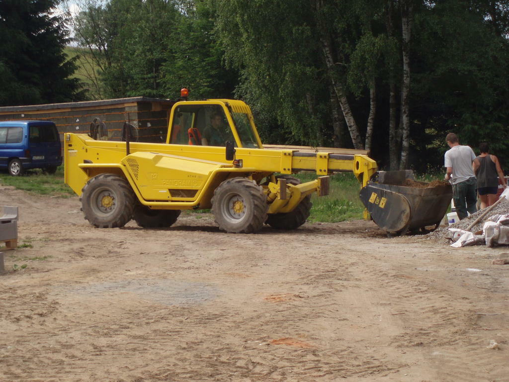

My máme míchačku na Merlu.Funguje to bezvadně.

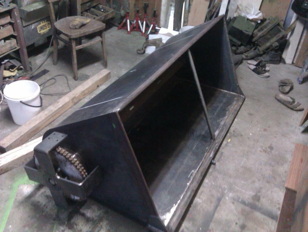

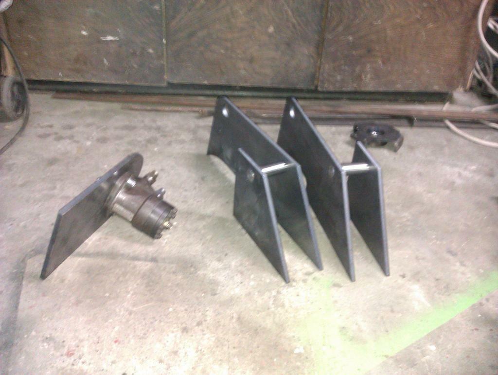

tak sice se spožděním (asi měsíc) jsem začal dávat mixivací lopatu dohromady. Hlavní díly bych měl mít všechny(pohony,uložení, hyromotor) Tak posílám nějaké fotky a v průběhu stavbu budu přihazovat...takže první fáze: měl jsem vyrobený korpus ze dvou dlouhých dílů které jsem svařil podélně a dvěma bočnicema.
Tomáš Jurák
Členem od: 20. 12. 2011
Příspěvků: 14
15. apríl 2012 19:20:57

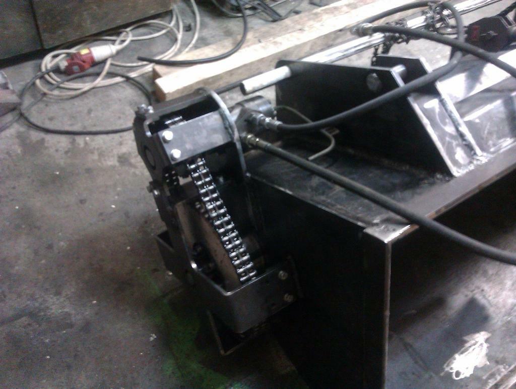

pohon s ozubením a uložením
Další týden za nama tak posílám pár fotek kam jsem se dopracoval při stavbě radlice. Přidělal jsem uložení na šneka a přidělal trubku na které budou navařeny lopatky. Z tohoto jsem měl největší obavy aby se mi to nějak neskříplo a točilo se to dobře a nebylo to nějak vyosené, zatím to vypadá že se to podařilo....bez problémů se to otáčí.Tento týden přidělám hydromotor a úchyty a snad už proběhne i nějaké to testování
Tomáš Jurák
Příspěvků: 14
15. apríl 2012 19:24:41

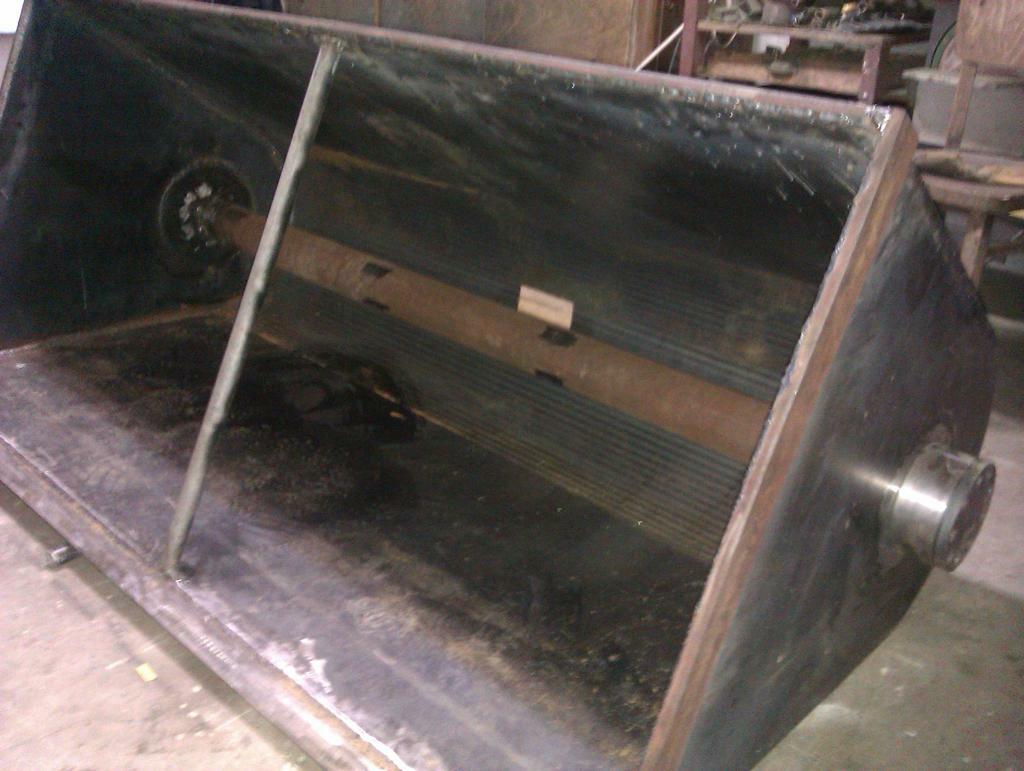

trubka nachystaná na navaření lopatek-to asi bude největší problém(natočení a napojování) ale nějak se s tím porvemhappy
Tomáš Jurák
Příspěvků: 14
15. apríl 2012 19:26:43

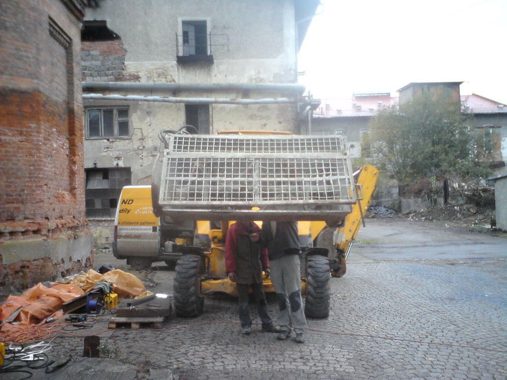

uchycení na rychloupínáky a hydromotor....

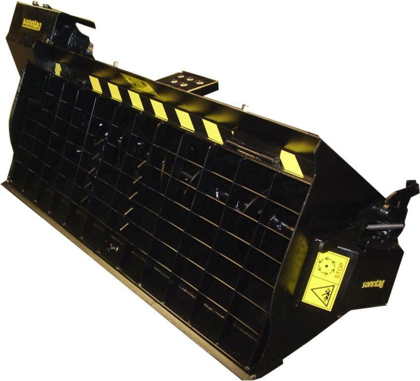

přidám taky jednu míchačku Ćeského výrobce
http://www.sonntag.cz/cz/PZNakladace-michacilopata.html
