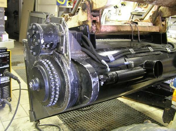

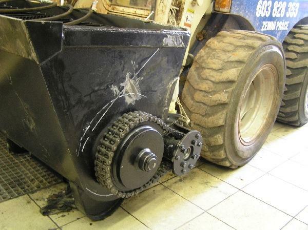

Prosím o zkušenosti s mixovacími lopatami na beton. Chystám novou M300 od kovaco.sk do provozu (podobná www.gfgordini.com). Když jsem odšrouboval kryt převodů, málem mě ranila mrtvice. Písek a beton může padat mezerou mezi lžící a krytem rovnou na ozubený řetězový převod namazaný vazelínou. Je to, asi jako jezdit v buginně bez víka převodovky. Což zřejmně dlouho nevydrží a je to špatně. Nevím jak to řešit. Navíc, když škrtnu krytem na třech šroubcích o zeď, půjde do kytek. Koukal jsem na podobné lžíce (viktor-co.sk, http://www.starindustries.com/scoopNMix.htm, atd.) a tam vypadá, že jsou kryty převodů bytelnější a mají kryt prachotěsný.
Josef Fučík
Josef Fučík
Členem od: 03. 08. 2008
Příspěvků: 207
04. máj 2009 19:31:24

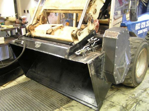

M300 KOVACO po změně trasy hadic a přidání 2kohoutu
M300 KOVACO po změně trasy hadic ze stupátka dospodu a přidání 2kohoutu na zavření hydromotoru při čištění lžíce

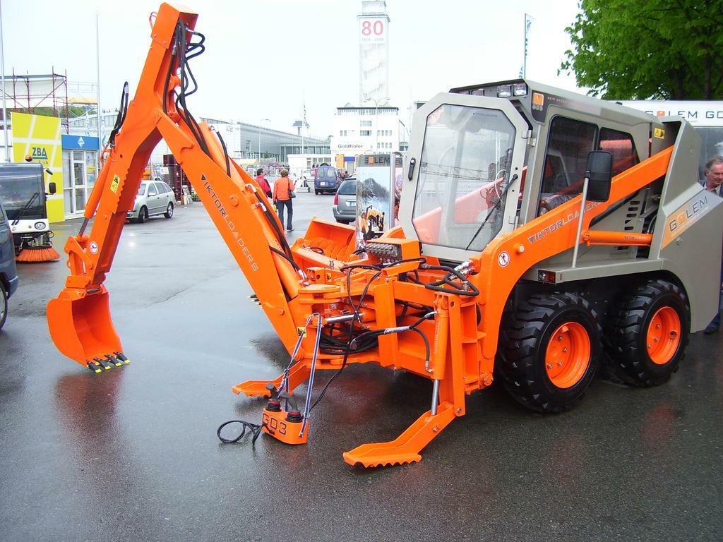

Ahoj Pepo,tu míchačku od Viktora jsme loni prohlížely na veletrhu a dost nás překvapila,za 1 ta cena,2 síla materiálu a pěkně schovanej hydromotor.Fakt povedená, a ještě k tomu podkopu,tak ten co je na jejich stránkách jsme tam taky prohlídly a docela mazec,rychloupínák ,teleskop,opěrný packy s možností do všech stran a to nejlepší bylo ovládání,který bylo asi na 2m kabelu,takže sis ho dal okolo krku a mohl jsi klidně kopat v leže ,nebo stát vedle mašiny a koukat na přípojky...
04. máj 2009 22:29:19
a ještě podkop

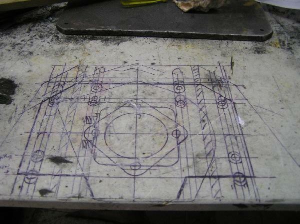

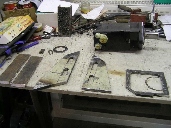

uprava KOVACO
uprava KOVACO

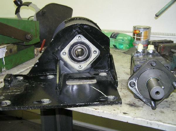

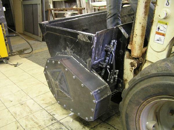

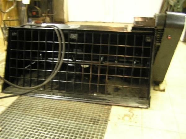

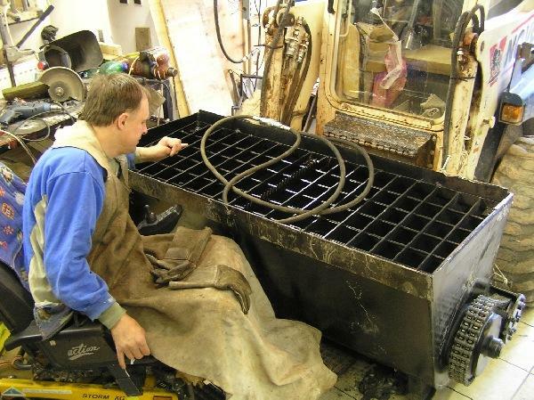

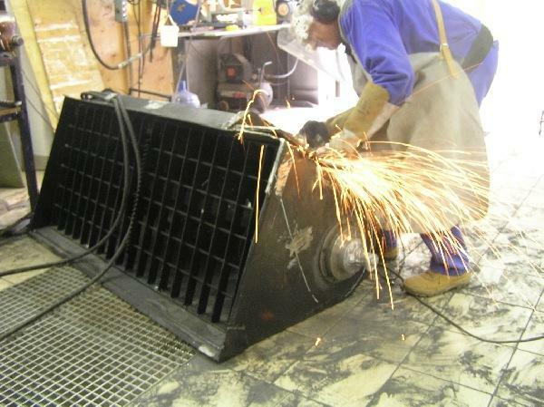

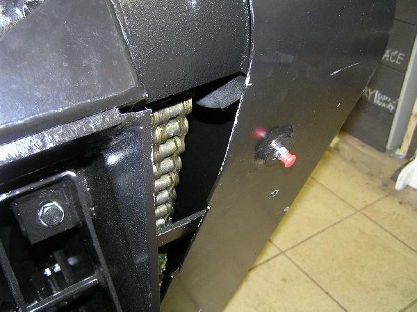

Tak jsem sundal původní hydromotor 011, uřízl napínák 012. Předělávám (viz výkres ponkový CAD CAM 013-014) podle Viktor Loaders. Dnes vše svařit 015-016, potom vyrobit prachotěsný kryt a snad už příští týden budu míchat beton.

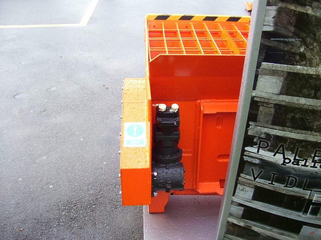

No myslím že je to parádní řešení přesně takhle umístěný hydromotor má ta z Detvy a chodí to bez problému mají to celé zakrytované takže žádný písek se tam nedostane. No jinak k tomu řešení bobek+ mix lopata myslím že je to super a o výsledné ceně za kubík nemusím asi ani mluvit. Navíc ta výhoda že to dáš kam potřebuješ je jednoznačná. Navíc tím jde dobře vylévat i ztracené bednění. Takže je to asi věc názoru ale myslím že ta kombinace je super...

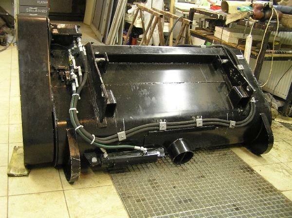

Uprava KOVACO 017
Josef Fučík
Josef Fučík
Příspěvků: 207
14. máj 2009 06:53:52
Uprava KOVACO 018
Josef Fučík
Josef Fučík
Příspěvků: 207
14. máj 2009 06:54:34
Uprava KOVACO 018

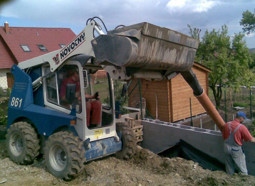

Video z praxe s mixovací lopatou: (a k čemu je dobrá hadice na spodní výpusti a rošt na pantech):
tentokráte od Hormigonera Aplec Concrete mixer - www.aplecgroup.com
a
a něco navíc: Cattail Skidsteer & Track Loader Towbar (Přívěsy a opleny ke smykáči):

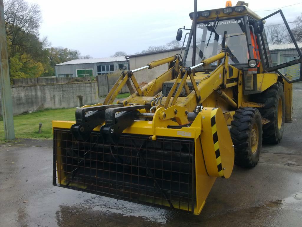

michaci lopata vlastni vyroby na jcb
Jindřich Knobloch
Členem od: 02. 12. 2008
Příspěvků: 58
06. január 2011 23:06:01
Dobrý den,musím uznat že vypadá moc pěkně.Dělal jste si ji celou sám,nebo jste použil šnek a ostatní pohonné díly z něčeho jiného?Já také uvažuji o výrobě míchací lžíce,ale nemám rychloupínák.A sundavat klapačku,to tedy nechci.Tak chci využít klapačku jako nosič míchačky,kde by se upevnila šrouby.Nyní si stavím hydraulické nůžky na stříhání železa,doufám že budou fungovat tak,jak si představuji.
