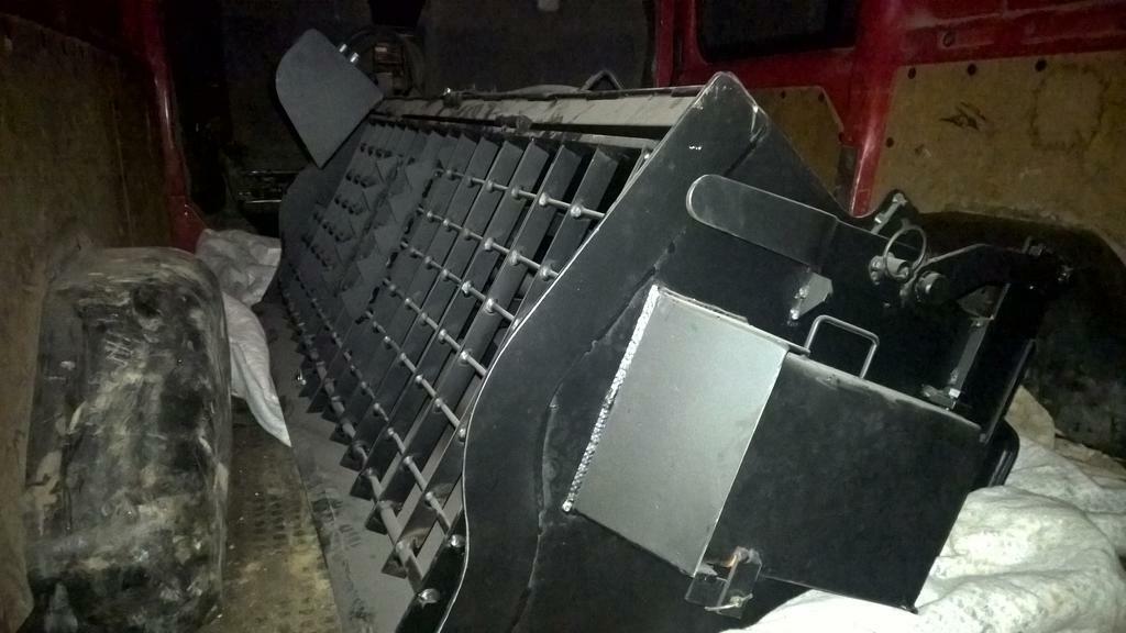

no tu je ta moja mixovacia lopata, ma niekto rovnaku ???

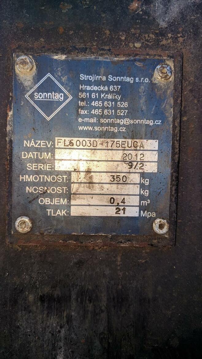

Dobrý den pánové... Měl bych dotaz. Koupil jsem mírně jetou míchací lopatu, výrobce strojírny Sonntag. Do firmy se bohužel za živého Boha nemůžu dovolat, tak to zkusím tady. Lopata byla určena pro stroj Komatsu, tak jsem předělal upinak a rychlospojky na hadicích. Používám ji na 060tce. Lopata micha, ale můžu ji naplnit tak s bidou z půlky, protože pak hydromotor nemá sílu . A zde je dotaz. Je vinou to, že je na jiný stroj, tedy hydromotor může pracovat s jiným tlakem? Podle stitku je pracovní tlak 21Mpa, což by pracovní tlak Bobka měl stačit.. A pak se chci zeptat, jak je vyřešené hydraulické ovládání výsypky... Moc dekuji
