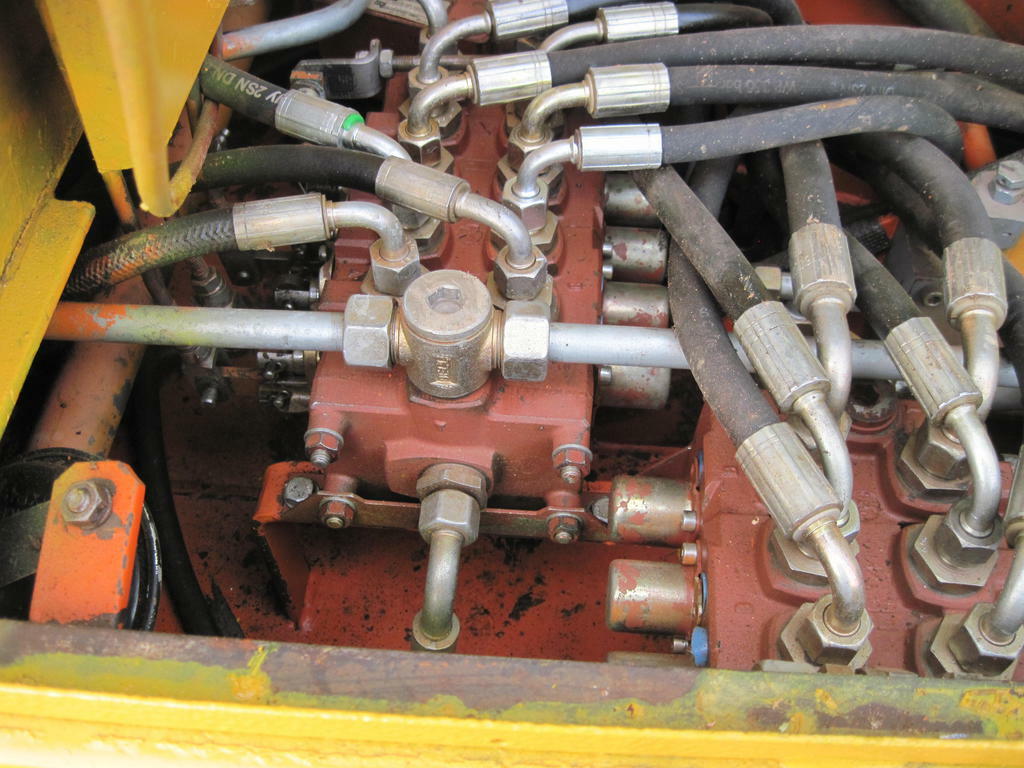

No to jste zlatej ! Která pozice ( číslo) na schematu to je? Díky
Josef Pisak
Členem od: 25. 09. 2013
28. apríl 2015 13:51:31
Je to pozice vlevo 2,6 a 11, v detailním rozpadu vpravo prvky 47 a 48, pro třetí rozvaděč si nejsem jistý.

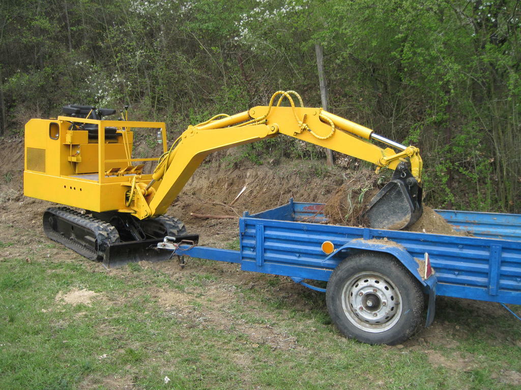

skusím to a napíšu -musím přitahovat opatrně aby nepšoukli hadice ,ale to čerpadlo z r 1993 už taky bude k těm hadicím asi přátelské. Na obrázku je celá souprava

30. apríl 2015 00:35:14
Proč jste ho nastříkal na žluto ? Z toho má možná radost pa Široký ale origo barva je spíš tmavě oranžová,ne.

Nikomu jsem to nechtěl říct ale tobě to provalím ..barva byla doma ,tak ju přece nevyleju a když se podíváš na barvu domku tak poznáš z čeho byly přebytky
01. máj 2015 06:33:17
To chápu,aspoň Vám to bude ladit.

Pro Josefa Pisaka -příteli, díky za bezvadnou radu, přitáhl jsem ventil o 3/4 otáčky a je to perfektní , pak jsem to stejné udělal s levým pojezdem a mám ted' dokonalou mašinu .To je ale pohoda!
