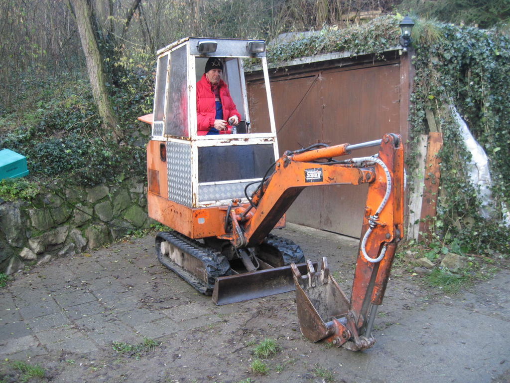

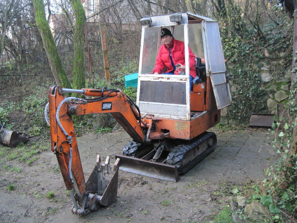

Mám možnost odkoupit tento bagřík z r 1993 váha 1,6 t štítek je rozmlácený nepoznáte někdo co to je za tip ?
27. december 2014 13:40:52
Takže už ho máte ,ježíšek byl rychlejší ,tak to vám gratuluji a co sním budete dělat?

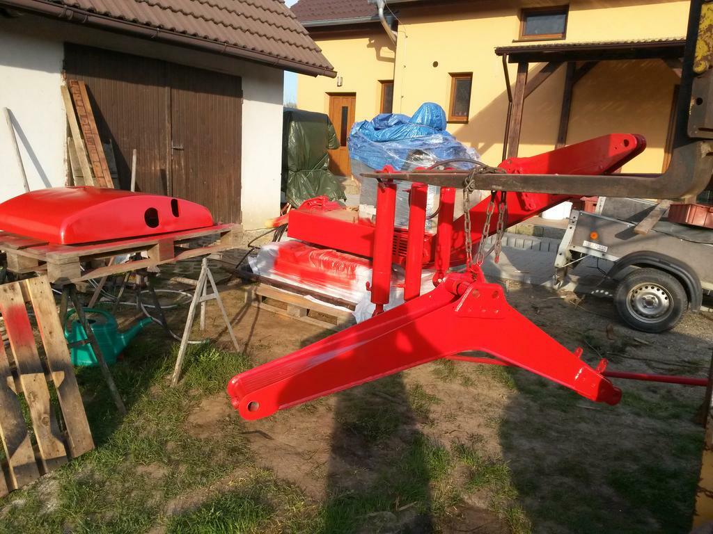

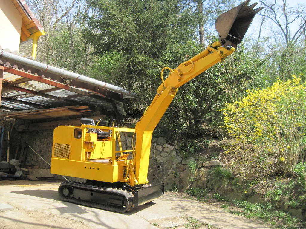

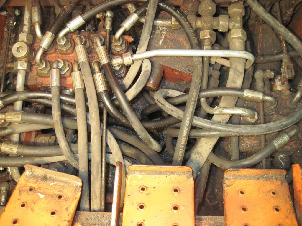

je to jasný, až po lokty jsem od šmíru ,pod plechovou deskou jsem vydoloval 6 kyblů bordelu , než jsem uvyděl hydrauliku a pracuju na vůlích mezi ovladači a ,,kostkama" -futra a čepy - ale asi to miluju ,je mi 70 let a užívám si to ,co s tím budu dělat ? mám rád černý rybíz tak vykopu pro něj díry, aspon¨3 kousky

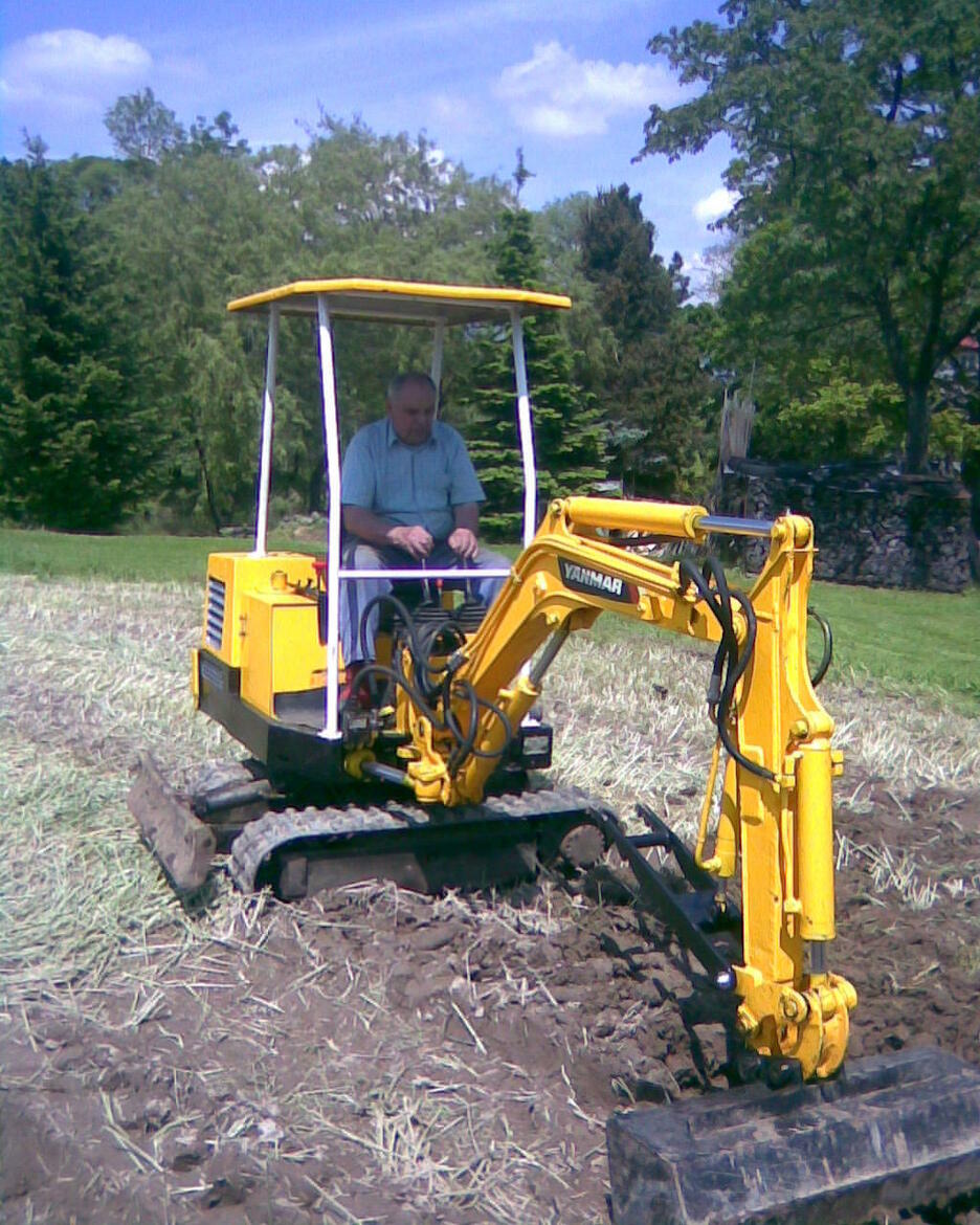

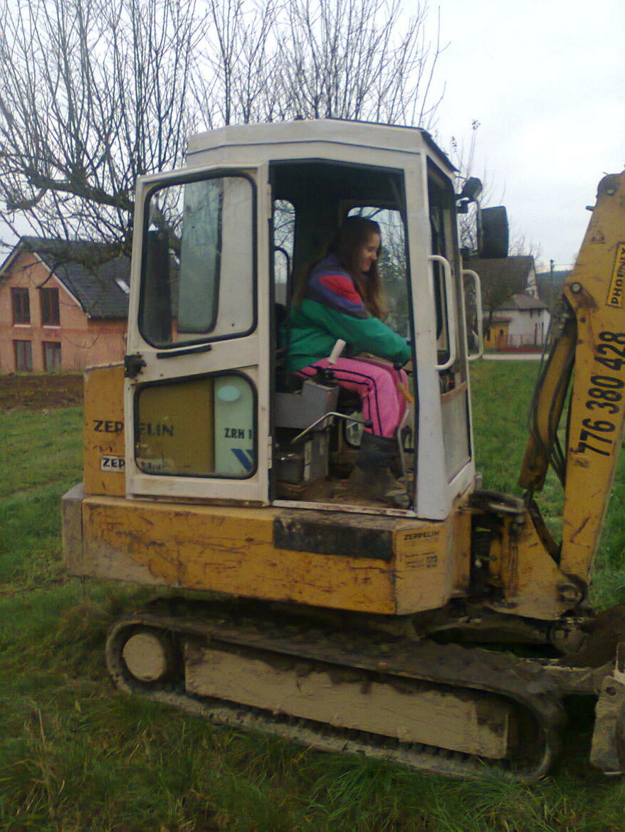

Taky mám podobného starce,je to YANMAR YB 151. Byl v žalostném stavu. Celou loňskou zimu jsem na něm dělal a letos sloužil ke spokojenosti okolí.

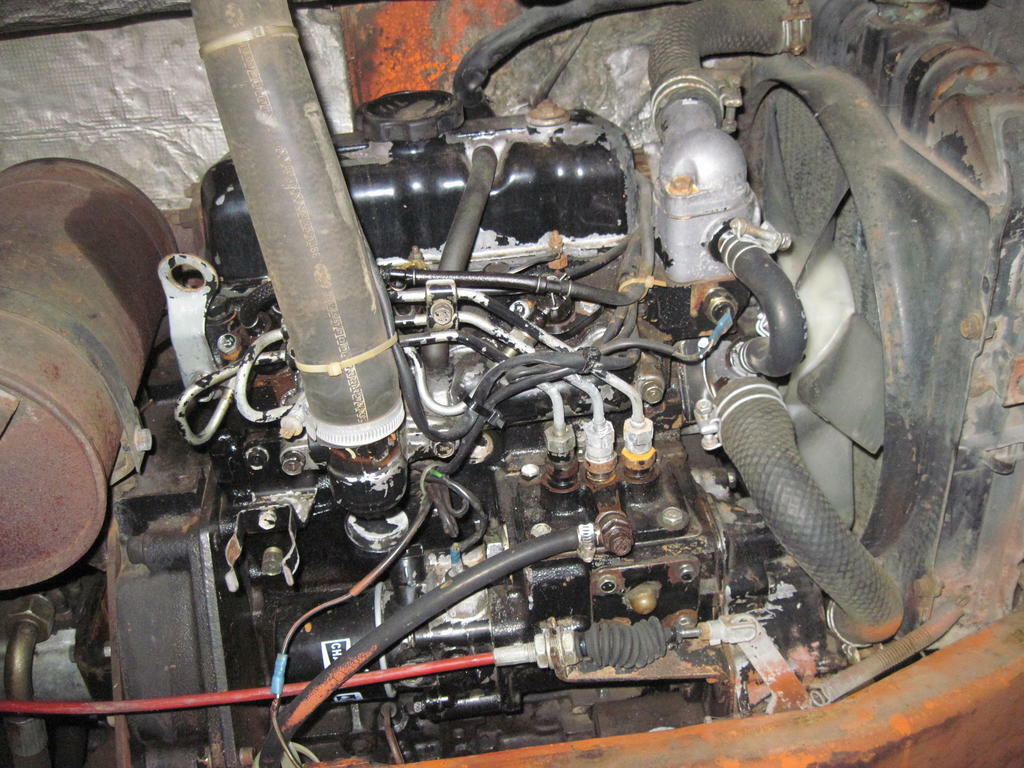

Já mám v něm 3 vál kubotu asi 16 hp, je ůdajně původní a klape pěkně. Dnes nastupuju na vůle na ramenech ,na lopatě je to síla i 1cm. Ta ZRH 16 to je 3tuna?Jinak mám dobrý pocit ,že tady má někdo něco staršího a můžem splknout .Ale je mi jasný ,že když si člověk potřebuje vydělat potřebuje mašinu novou.

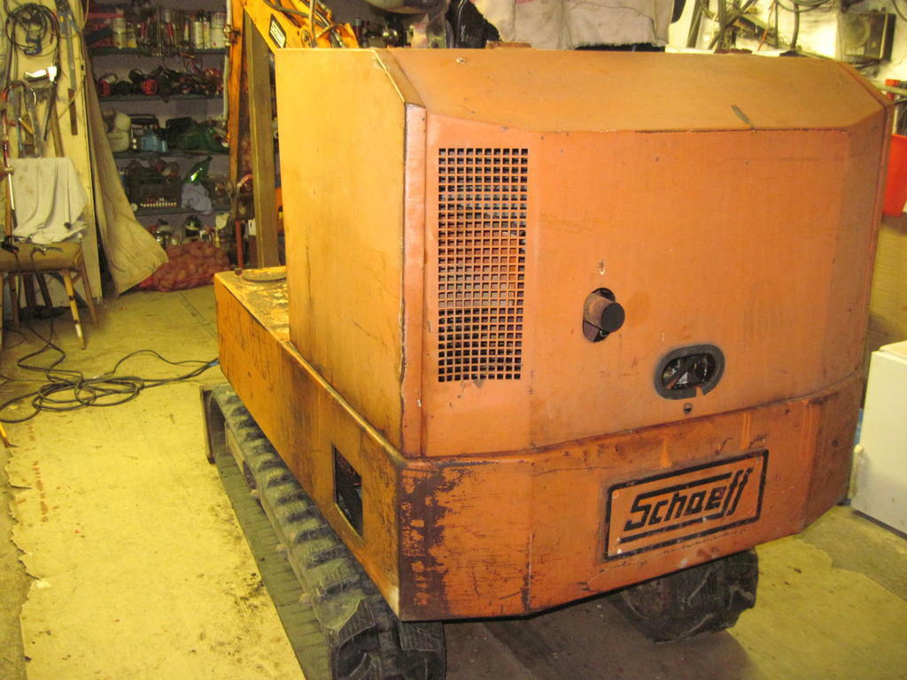

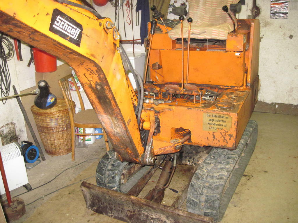

Tak stále přesně nevím ,co mám . Mám několik tipů ale.......
Michail Medvěděv
Michail Medvěděv
Členem od: 27. 12. 2014
Příspěvků: 71
01. január 2015 14:52:00
další
Michail Medvěděv
Michail Medvěděv
Příspěvků: 71
01. január 2015 14:52:24
03. január 2015 08:07:17
Michail Medvěděv
Michail Medvěděv
Příspěvků: 71
03. január 2015 13:30:31
Jasná zpráva - konečně ! Díky, to je přesně ono ,konečně vím jak se mé dítě jmenuje .

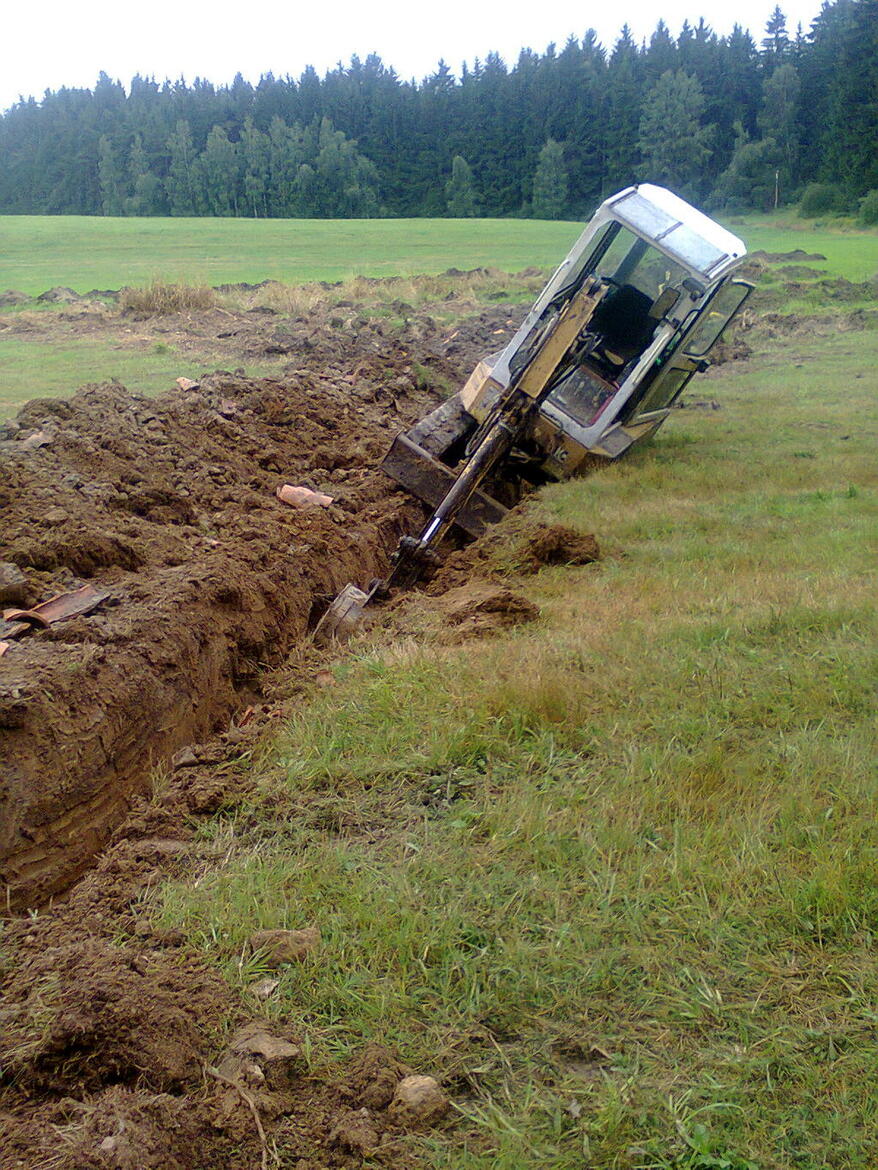

Apřátelé nedávno jsem zaškoloval nového strojníka. A ku podivu ji to celkem šlo. Samozřejmě ovládání radličky.
MIROSLAV SLÁMA
Členem od: 11. 02. 2011
Příspěvků: 69
06. január 2015 12:50:36
I toto mne letos potkalo.
Radek M
Členem od: 05. 02. 2010
Příspěvků: 177
06. január 2015 18:51:45
Jo,to já jednou skončil úplně na boku....Když se urve hrana výkopu,tak je to hned....

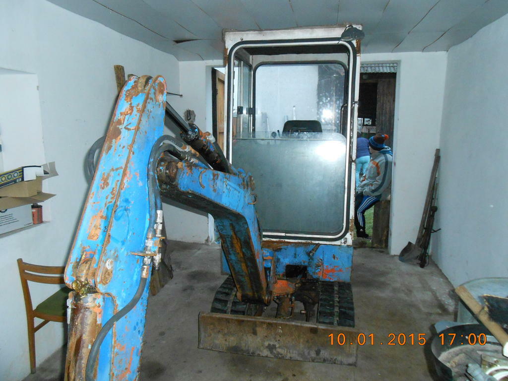

Zdar chlapi , tak jsem si zakoupil taky bagřík na práce okolo chalupy , Schaeff HR 02 , rád bych se pustil do menší renovace a pochytil nějaké rady , má někdo ten samý ? jsem z již.čech , a ještě bych se rád zeptal jaký olej do hydrauliky řidší nebo hustší popř označení , zatím díky , honza
Michail Medvěděv
Michail Medvěděv
Příspěvků: 71
21. január 2015 20:37:37
Celé toto vlákno se točí kolem Schaeffa hr 02 tys to nepoznal?Možná by bylo veselejší, kybys zde napsal z kterého je roku, a dal sem fotku to totiž jde.
Jan Vohoska
Členem od: 08. 01. 2015
22. január 2015 10:45:55
Zdar , rok přesně neřeknu , mám ho na chalupě ,jen co tam pojedu tak na to kouknu , chystám se nejdřív vypustit olej protože je už jak mléko , nalejt trochu novýho a nechat proběhnout aby se okruh propláchnul a vak vše vypustit a nechat přetěsnit všechny pístnice plus výměna hadic které prosakují a přečepovat, a nakonec nový kabát , tak uvidíme
Michail Medvěděv
Michail Medvěděv
Příspěvků: 71
22. január 2015 13:25:02
Dobrý- tak máš stejnou ,,hrůzu " jako já ,ale jsem štěstím ůplně mimo, že je můj a mám ho v garáži.Já jsem si přečepování dělal sám ,kromně hlavního čepu který nese váhu celého ramene - jaksi nemám odvahu, chvíli počkám. Převrtávat vyvařený díry, v garážových podmínkách mi dalo zabrat.Boudu jsem musel zhodit protože nevjedu do garáže , a mnohem lépe se pracuje s hydraulikou..Ted' čekám na filtr hydr. oleje .Ted čekám na teplo, abych udělal lak to musím udělat venku jen pod střechou

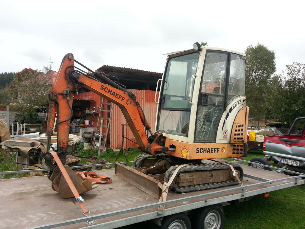

také jsem nedávno pořídil Schaeff HR 12 z roku 99 v celkem žalostném stavu. Minulý rok jsem ladil hydrauliku a už jsem s ním i párkrát hrabal a letošní zimu mu dávám kabát a opravuji roztahovací podvozek. U hydrauliky jsem řešil zásobník servotlaku náhrahou z citroenu a odlehčovací ventil. Tyto dvě věci jsou velmi časté u většiny těchto strojů. Pokud bude mít někdo zájem můžeme popovídat. Jsem z jižních čech od Písku

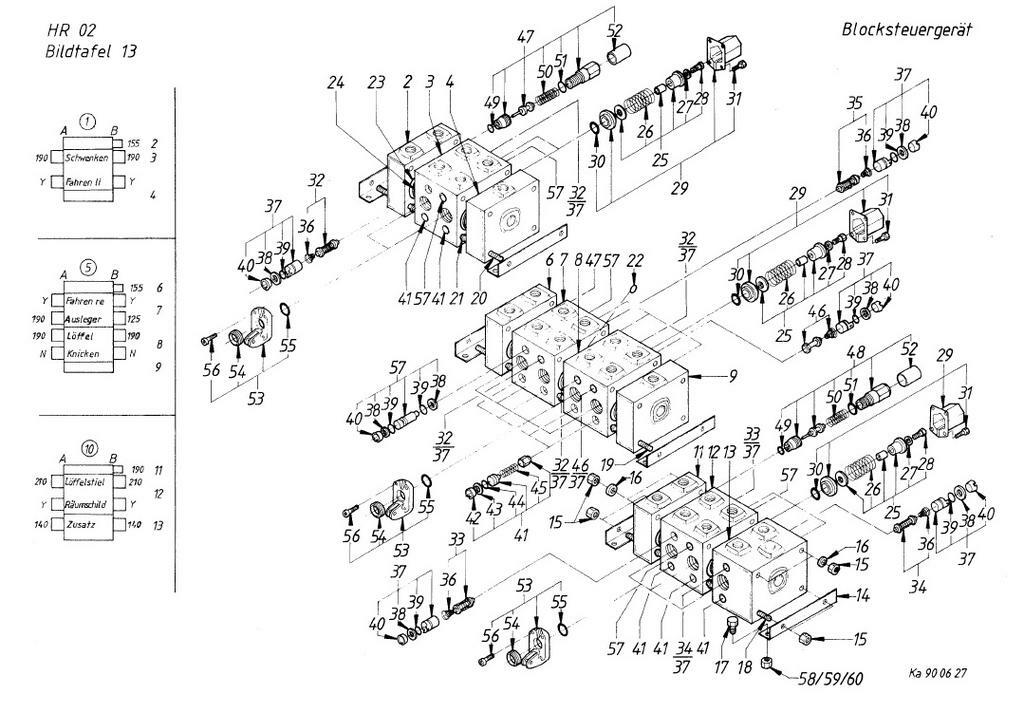

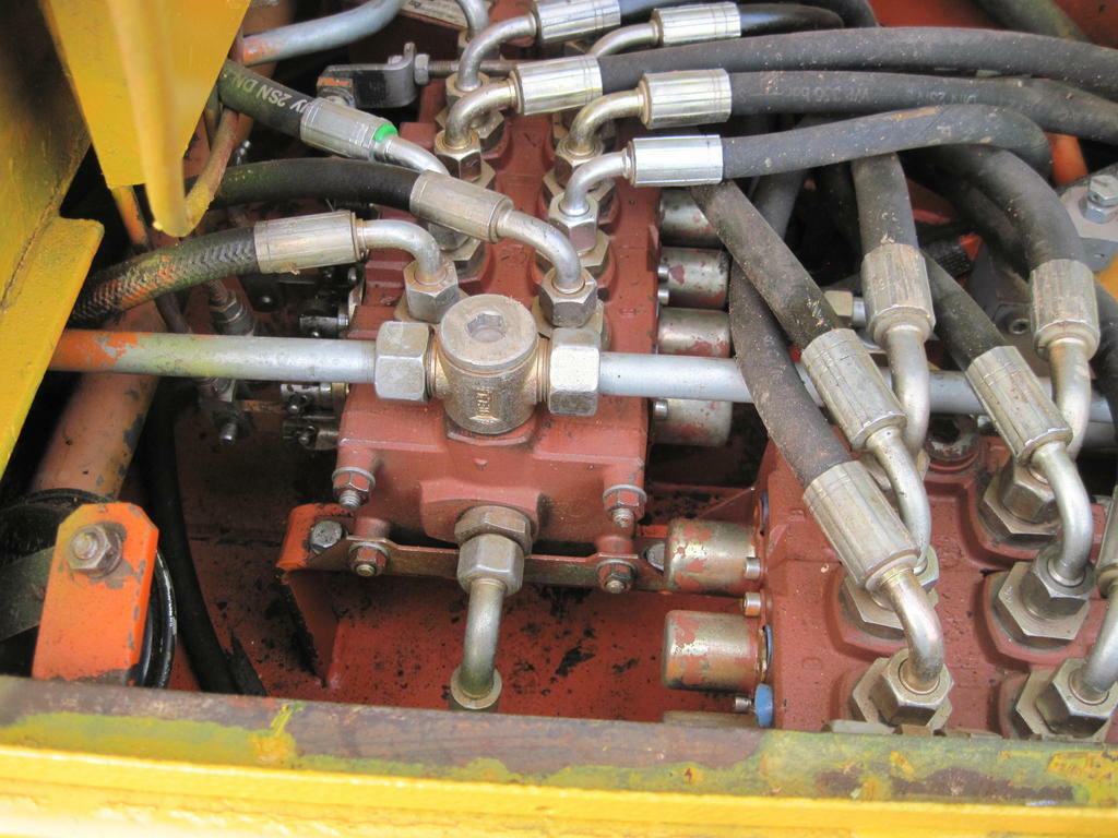

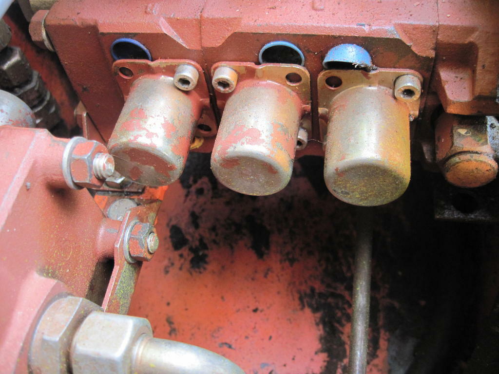

stejně mi vrtá hlavou ,že se nedá trochu přidat tlaku, třeba k násadě ty hydraulické ,,kostky' jsou tak složité ,že tam musí být nějaká seřizovací prvky neznáte je někdo?
Michail Medvěděv
Michail Medvěděv
Příspěvků: 71
24. apríl 2015 18:00:41
další fotk
Josef Pisak
Členem od: 25. 09. 2013
25. apríl 2015 21:33:44
Každý rozvaděč (kostka jak říkáte) má na sobě pojišťovací ventil, který omezuje tlak v danné větvi. Lze nastavit pomocí seřizovacího šroubu pružiny a tlak je společný pro všechny písty v této větvi. Většinou bývá u konce rozvaděče. Dále mají některé ventily rozvaděče dodatečný pojistný ventil nastavený na větší tlak (havarijní). Pokusím se vám sem vložit list z katalogu. Jsou na něm i tlaky.
