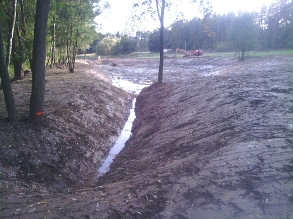

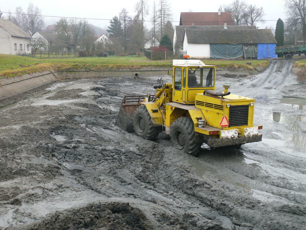

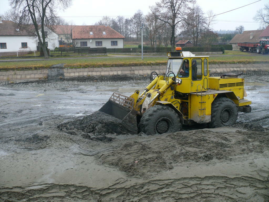

kéž by byly všude takováto dna.....
ale to by zas bagry neměli práci.
Návesní nádrž ve vedlejší dědině, podzim 2012
Roman N
Roman N
Příspěvků: 213
22. marec 2013 17:42:28

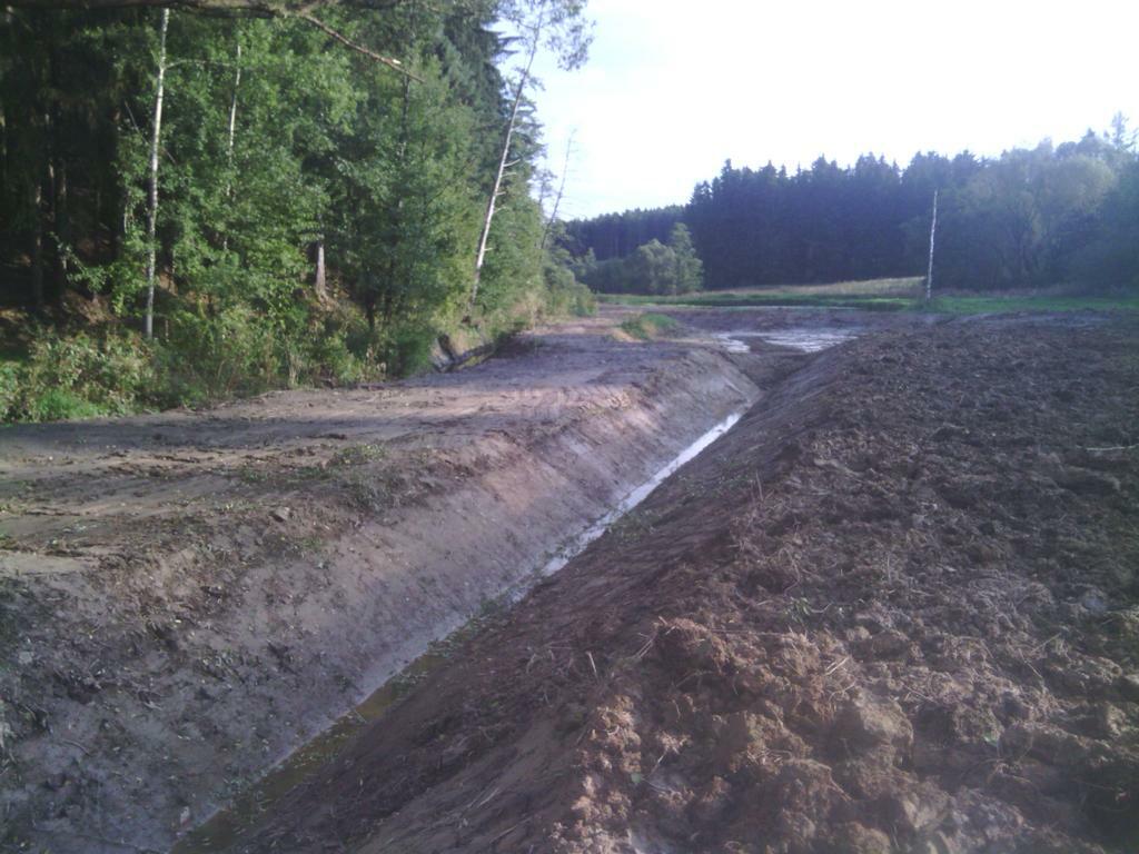

UDSkou byla udělaná struha kolem břehu aby netekla voda prostředkem a neředilo se to neustále. Vyváželo se to cca 14 dní po vypuštění, no víte jak to vypadá když v tom jezdíte.... nabíral defacto jen kaši, cca 1/3 lžíce

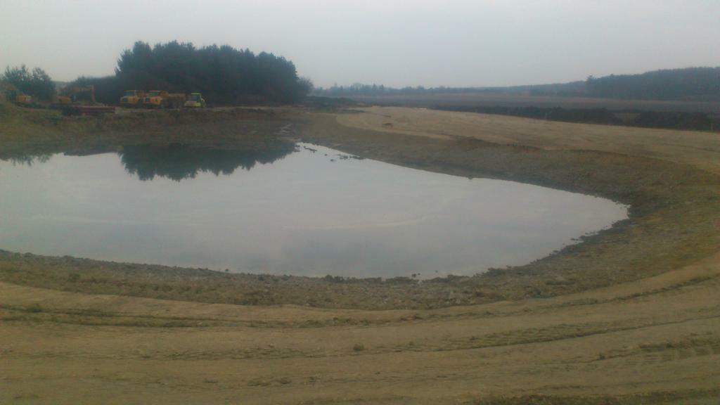

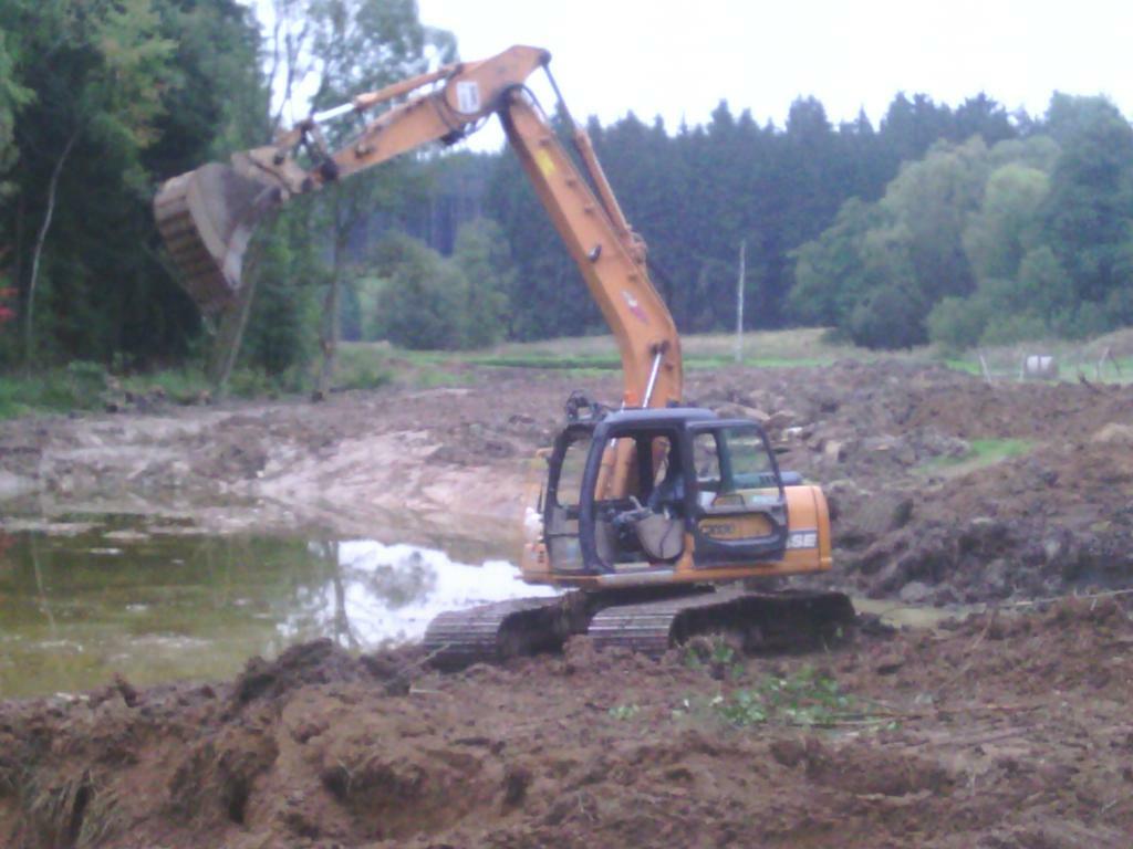

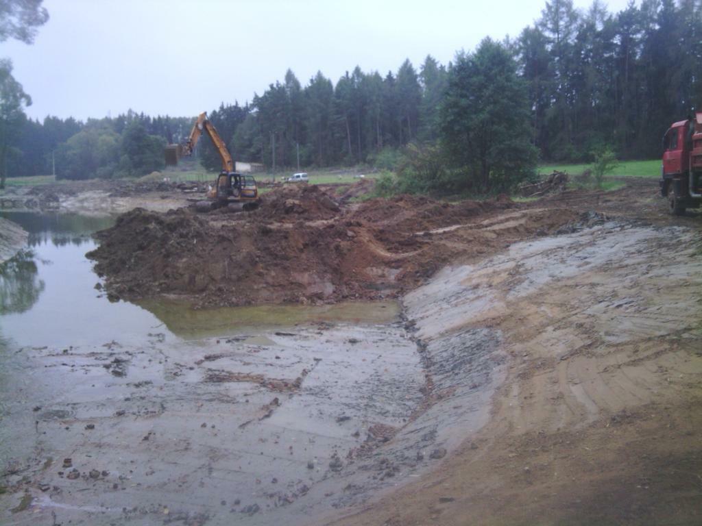

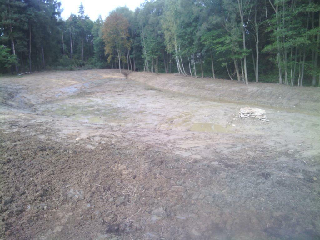

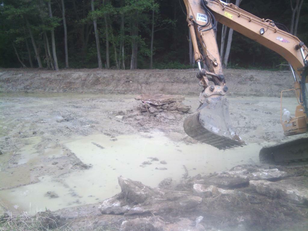

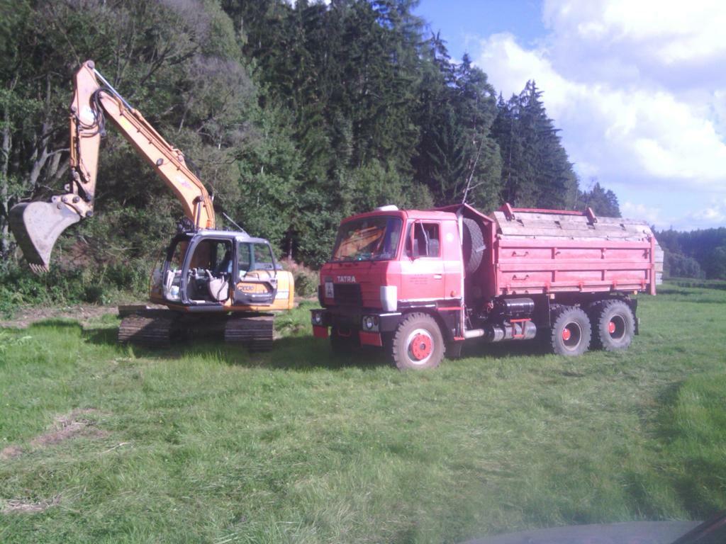

Čau tak po dlouhý době jsme opět dělaly nový rybník cca půl hektaru tak sem hodím pár fotek .

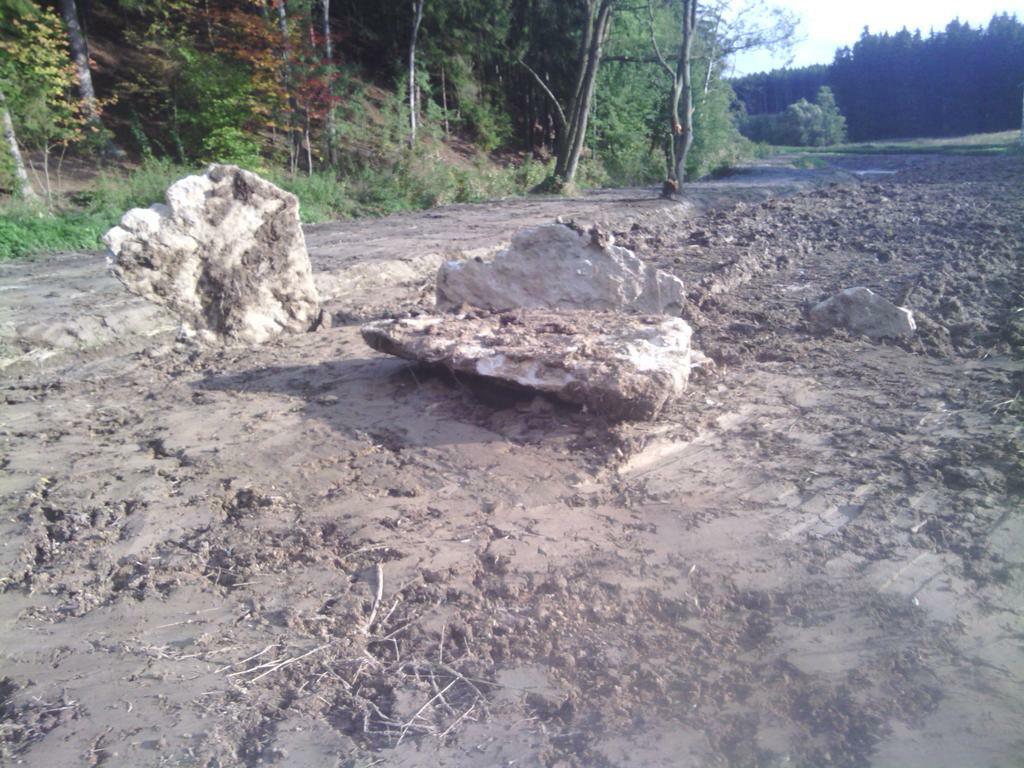

Kamený ostruvek

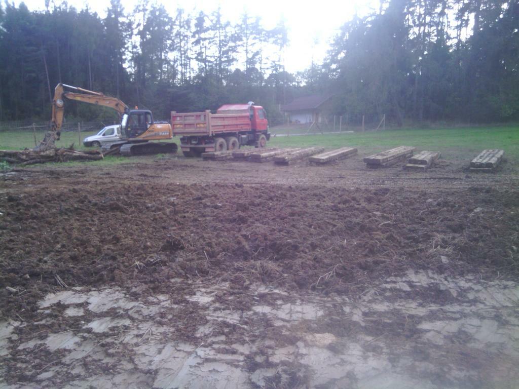

Naložit madrace a pryč

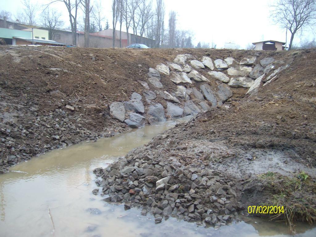

neni to rybnik,ale je to od vody,ulozeni placaku proti sesunu svahu,tereni uprava

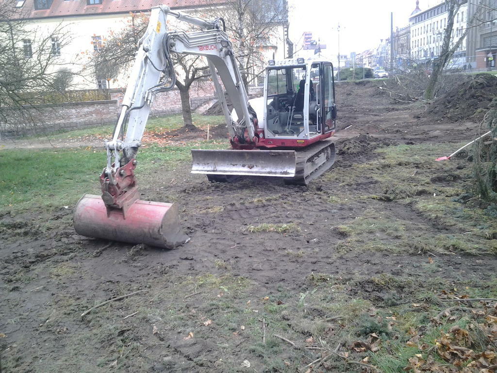

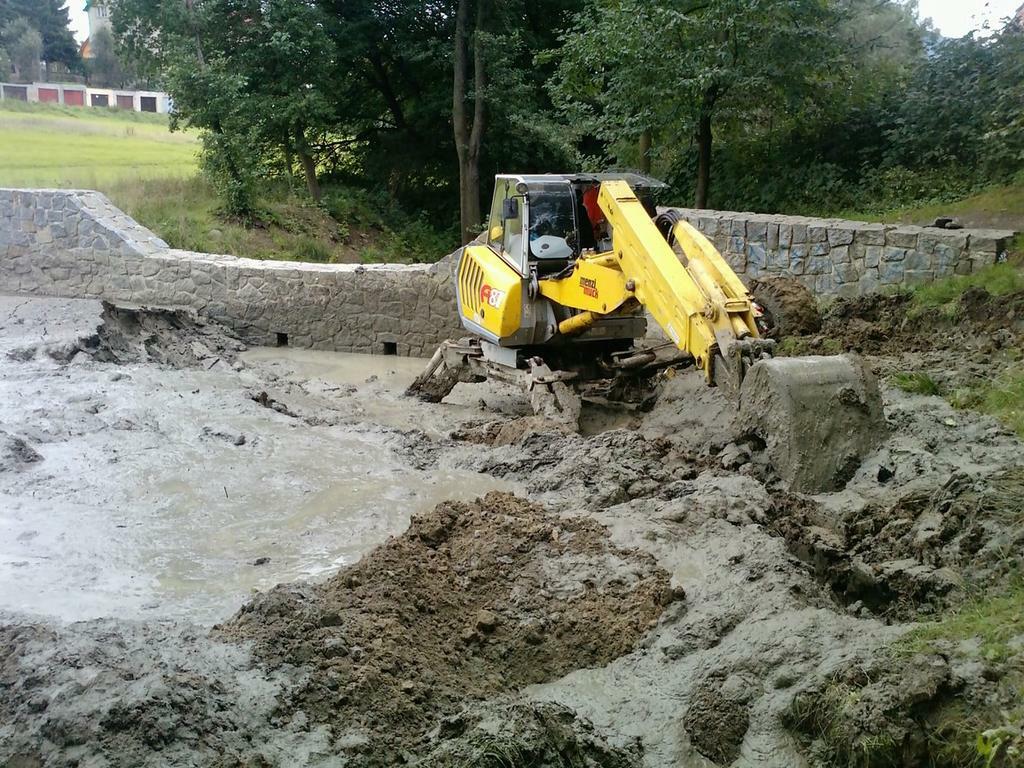

Pán chtěl vyčistit rybník,ale co s tímhle dlážděním? happy
Lukáš .
Lukáš  .
Členem od: 12. 05. 2014
15. november 2014 19:02:43
Radek Nedoma a Popíno: chlapi,musím říct:Krásná práce big-smile big-smile radost pohledět big-smile
15. november 2014 19:37:38
Diky za pochvalu.Ted by to byla vetsi pohoda s mazlikem Takeuchi TB 290 osazeny powertiltem.happyhappyhappy

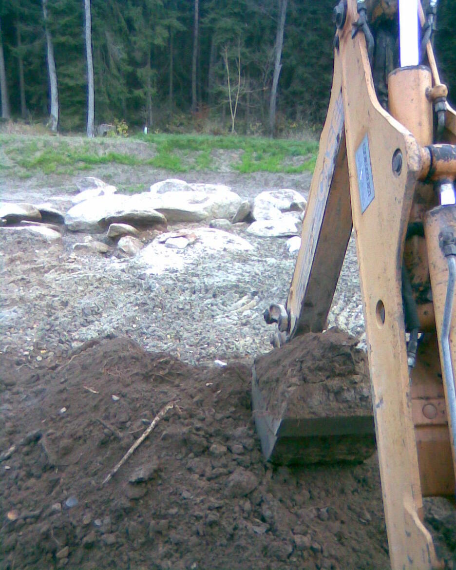

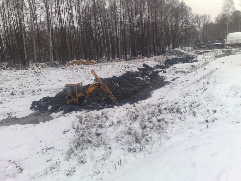

Co na to takhle! Starý,ale pořád maká!
Josef Kindl
Šumná 2009
Členem od: 08. 02. 2008
Příspěvků: 103
09. december 2014 20:35:19
Ahoj Radku. Pěkná fotka s veteránemhappy Kde pacuješ?
radomil lapka
Členem od: 06. 05. 2010
Příspěvků: 46
10. december 2014 19:23:06
Ahoj pepo.Koukám,že si přesedlal-pěkná mašina,ale určitě ji utopíš dřív než já! Dělal jsem teď na Euromach 8500 4wd tak vím o čem hovořím! Foto je z
pivovar Varnsdorf,kde jsem předělával tůň na rybník. Tak se drž. Radek

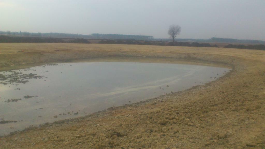

Průtočná tůnˇ

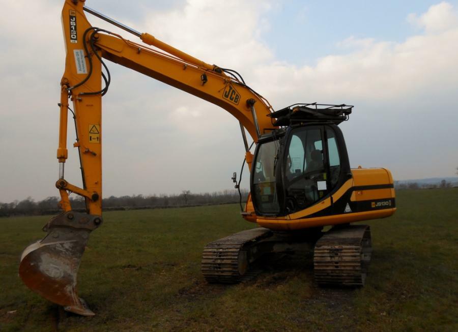

Zdravim chlapi,pustili byste se do odbahnění rybníku o velikosti 1-2 ha o objemu sedimentu kolem 10000m3 s JCB JS 130 LC (700mmpásy,3m rameno) Nebo je to na větší techniku ?
Předem díky za odpovědi

Dobrý den. Především bych se do toho nepouštěl , když nevím jak na to . Každý rybník-jiný postup.Bagr je důležitý, ale znalost a hlavně praxe!!!!Rybník o této výměře je už pro zkušenější a větší firmu.A tak na mě nepůsobíte. Já už něco vykopal a rybníka se bojím.

Já už něco vykopal, rybník sem sice nedělal ale nebojím se toho ! Potřebuji odbahňit svoje dva rybníky a nedám za to 3-4M,když si to můžu udělat sám strojem který využiju i na kanaldu. Čekal sem radu typu : "Vyser se na to,kup si něco většího! " a ne odrazovat pro nedostatek zkušeností. Kdybych zkušenost měl tak sem nepíšu o radu a už sem dávno nesmyslně koupil např. 323 a pod.

Ničeho se neboj, já taky pár rybníků udělal, mám na to CAT 312 - podobná kategorie jako JCB 130 a vcelku to na to vyhovuje, samozřejmě by se mi líbil trochu větší, ale naštěstí mě svazuje přepravní kapacita podvalníku, jinak byl byl za chvilku na 30tunách, teď začínám stavět na zeleným novej rybník 2,2ha, přesun hmot mám cca 21.000 m3, bagr stačí, tatru naložím za 3minuty, zdržuje odvoz. Jo rybník si dělám za svý, žádný dotace, jen tak pro radost.

Nedávno sem na stavbě pozoroval hodně starou 315 s širokejma pásama při hloubení jímky pod čističkou.Sice dědek ale na rybník podle mě super stroj.A třeba nad pavoukem si neuvažoval?1-2 hektarovej rybník není moc velkej.Brzdit tě bude odvoz bahna.A když už se do toho teda pustíš je dobré se zamyslet nad prevencí , taková louže nad rybníkem jako brzda příde vhod.Proč to dělat znova že?Jo jinak pozor na zelený , uvidí že si obagroval rákos a platíš.
