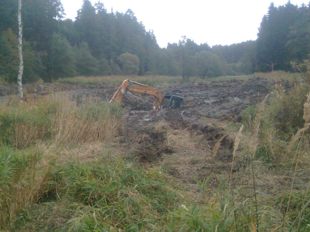

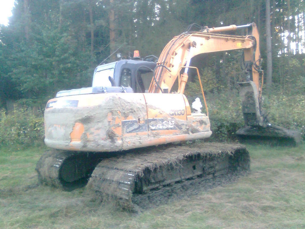

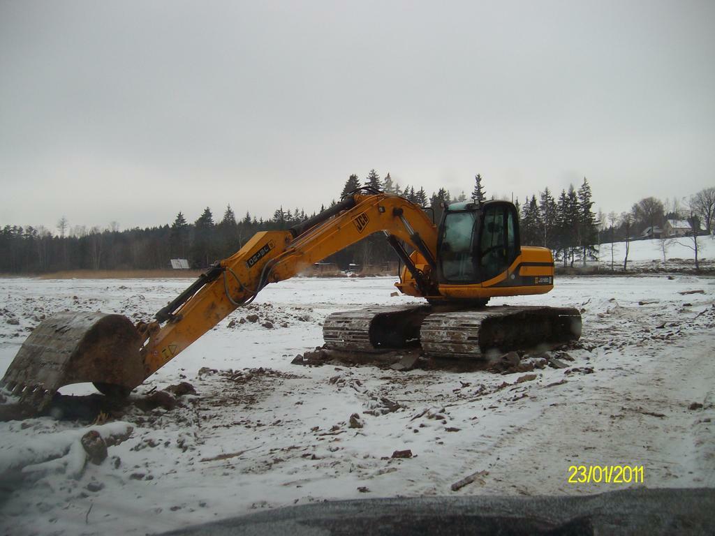

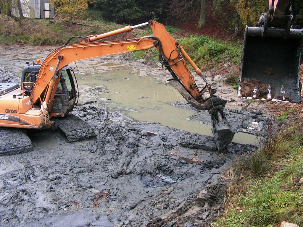

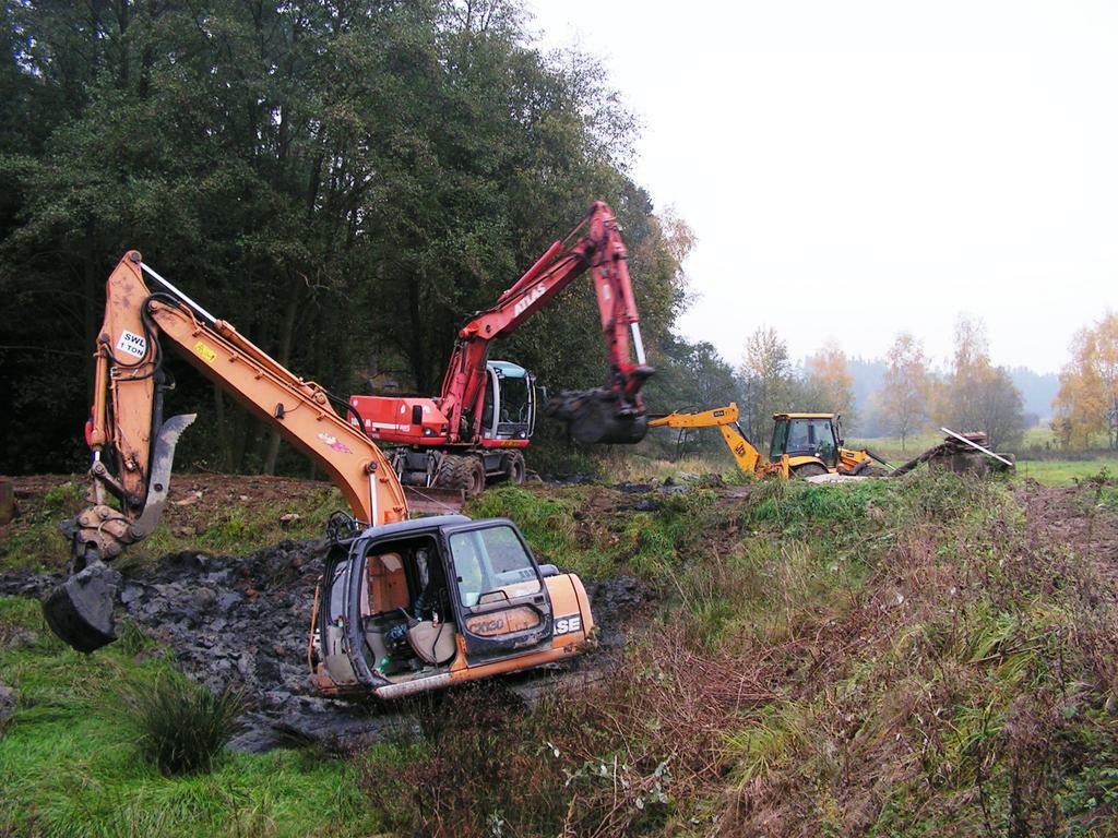

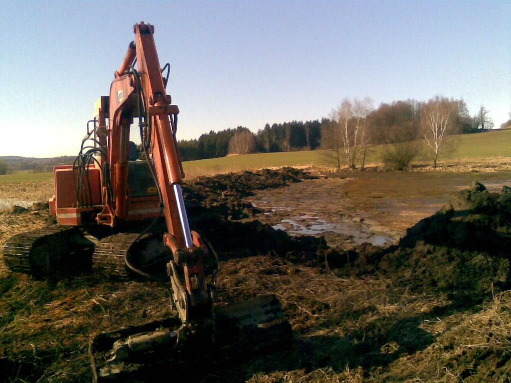

čau Popino na tom jednom bagru dělá spolužák z učňáku ale nevim na kterým pásáku dělá . A ty děláš s tou 315 jak máš na těch fotkách ?
12. február 2011 17:45:33
bagry JCB,Dozer Komatsu a doprava .....:http://maly-cz.rajce.idnes.cz/Bagrovani_Bohusickeho_rybnika_29.01.011/

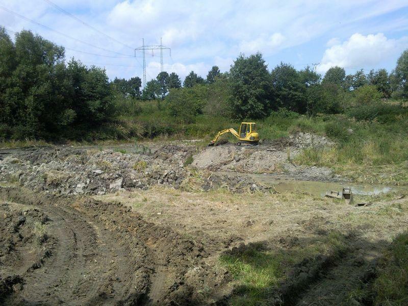

Zdravím chlapi.Dnes som dostal ponuku upraviť taký menší rybníček-jazero(cca 20mX12m) a majiteľ by ho chcel prehĺbiť,vyčistiť,zosvahovať brehy.Problém je v podloží,je tam blato a pod ním tekutý piesok a vysoká hladina spodnej vody.Majiteľ chce silou mocou rybník prehĺbiť aspoň na 1,5m.Problém je podľa mňa v hladine spodnej vody.Rozmýšľal som vybagrovať maximálne vrchnú časť blata(cca 30cm) a vysypať spodok lomovým kameňom 25-63 a potom zasypať pieskom a navrch foliu.Problém,ktorý neviem odhadnúť je čo urobí navážka lom.kameňa v tom mäkkom podloží,rozmýšľaľ som aj o geotextílií pod lom.kameň.Tak až niekto vie tak poraďte.Dík Majo.
01. apríl 2012 19:28:39
Zdravím vás přátelé. Nevím teda , o jaký bagr se jedná ale já v loni v listopadu dělal podobnou louži minibagrem 3,5t.
Terén byla dosti mokrá louka apřipravil jsem si fošinky ,který jsem uřezal , že byly zhruba 30 cm širší než šířka bagru -
přespříč stroje. Pomocník mi je pokládal před bagr a pomalu jsem najel na místo . Při bagrování jsem je přendával lžící sám.
A v celku to šlo dobře. I když jsem to musel na kraje 2x přehazovat , ale povedlo se. Teď jsem to ještě trošku dočišťoval svahovkou , a dneska už to je celkem pěknej rybníček. Zvažte, jest-li by to nešlo nějak podobně.
01. apríl 2012 19:54:17
Jedná sa o 2,5t mini a jazierko je aby toho nebolo málo oplotené z dvoch strán a z dvoch sú zase na brehoch nálety.Veľký stroj tam ísť nemôže tak sa s tým musím popasovať ja.Nevýhoda je v tom,že teraz nie je ani extremne mokro a voda sa tlačí už po 20 cm a na spodu je tekutý piesok.Majiteľ mi to zadal ako komplet zakázku aj s vybudovaním jazierka na hotovo,tak rozmýšľam vysypať si dva vjazdy z kameňa vybrať blato,položiť geotextíliu zasypať kameňom a na koniec vysypať pieskové lôžko a dať fóliu.Tak uvidím.
01. apríl 2012 22:14:02
Koukni na http://honzapos.rajce.idnes.cz/vystavba_rybnicku/ měl jsem ten samej problém jak upravit hráz z čerstvě vyházenýho materiálu.Zajetí do něj na tvrdo bylo utopení.Použil jsem 3 železniční pražce,který jsem si přehazoval bagrem.Na dvouch jsem stál a třetí byl předemnou.Dopadlo to bez problému,pražce vždycky celý zmizeli do bláta,ale bagr byl v pohodě.
