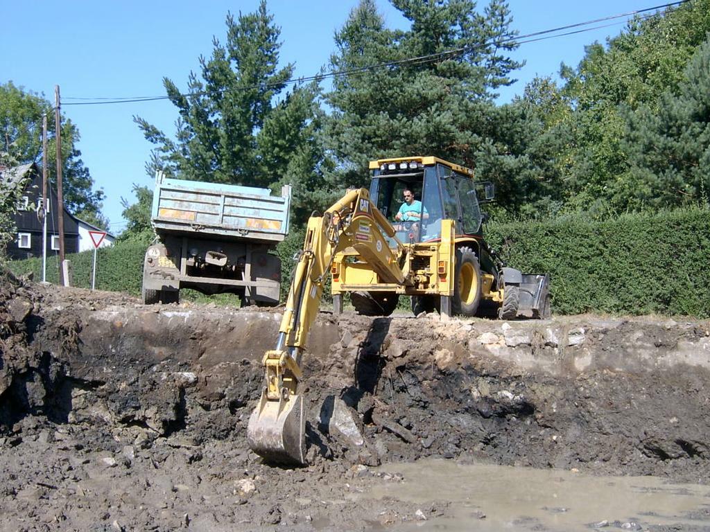

Já jsem bagroval rybník o rozloze dva hektary. Mam jenom bagr ten co je na fotce..... Na podzim jsme rybník vypustili a od hráze kam jsem dosáhnul,tak jsem tam vybagroval odtokové kanálky aby se tam mohla stahovat voda. Na jaře jsme se do toho pustili.... Začalo se od nejmělčího místa,tedy na proti hrázi... Ze začátku to šlo nakladačem až skoro do půlky, pak jsem to musel brát svahovkou,protože už jsem nemohl s plnou lžicí vycouvat... U hráze bylo dva metry bahna... Na odvoz jsem měl dva traktory zetor 7745 s 6t. vleky.Musim říct že to byla správná volba,protože jezdily uplně v pohode. Skoro vubec jsem nemusel upravovat přijezd,jezdili kudy se jim chtělo... Jinak jsem tam byl 8 dnů včetně začištěni břehů a hráze.... Byla to dobrá práce.... Ať se vám daří.. Radek

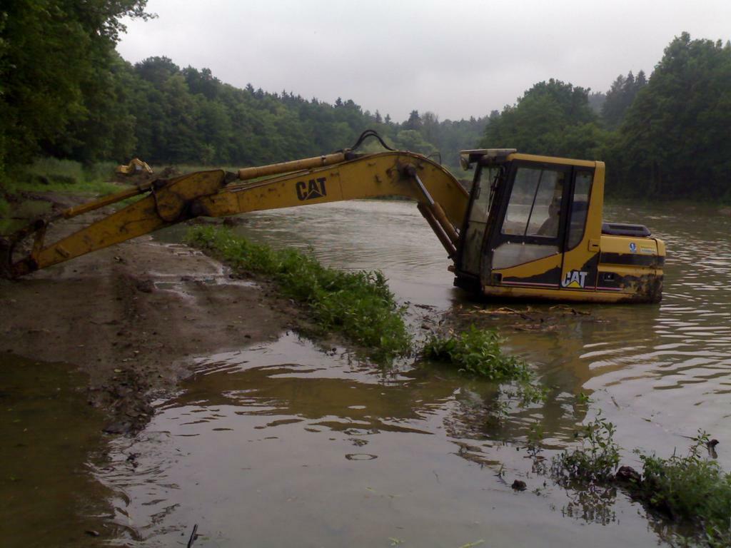

Ahoj Jirko,tak koukám,že ve vodě jako doma.... Jaké bylo dno v tom kačáku? Měl si tam dost mokro né? To je ten bagr co jsi o něm psal? Je to parádni stroj... V takovém terénu ta velká přední kola musí brát pěkně.....
25. február 2010 13:05:33
ahoj jo šlo to mašina je dobrá ,dno byl těsnící jíl ale já si dělal ještě cestu ze štěrku tak abych dosáhl na obě strany jinak to jo no ve vodě jako doma no hlavně že je co hrabat a lidi to chtějí
