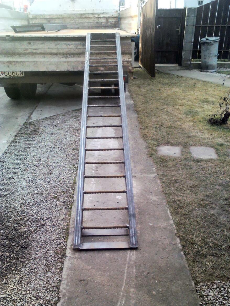

servus majo,vsetko dobre v novom roku a vela vela kopania,haha..tie tvoje najazdy vyzeraju fajn,joklovinu si daval 8x4 hrubostennu??tak nebudes musiet ani podpery davat,ako som daval ja..
inak som dako pozabudol dat to slubene video,ako vychadzam a zchadzam dolu..na zaitenie na korbe tam mam stift zo srobu M12,zatial to drzi,jazda hore a dole je v pohode..len si bolo treba trosku zvyknut..
08. január 2012 20:19:36
Zdravím.Podobne všetko dobré.Tie nájazdy som do poslednej chvíle uvažoval,že vyrobím z jokloviny 80/40/4,ale na poslednú chvíľu som to zmenil na 100/50/5 a priečky som dal z 20 roxoru.Chcel som mať istotu.A hlavne je to dosť na vysoko-120cm.Kúpil som sklopku a nájazdy čo mám na odťahovke tie mi nestačili.Tak uvidím aký bude rachot keď poletím z tých nájazdov
,snáď nie.
08. január 2012 20:27:56
neboj sa nic,vydrzi to bez problemov...inak po tych mojich najazdoch som vychadzal na moje auto s 2,5 t neusonom z pozicovne,vtedy som mal riadne obavy..trochu to perovalo,ale vydrzalo...
08. január 2012 20:49:24
Zajtra by som ich chcel vyskúšať tak sem hodím foto.Pozeral som na tie hliníkové a vychádzajú cca 700 eur+/-.Tieto sa dali vyrobiť do dvesto eur(svojpomocne).Ale zase ten hliník dosť kradnú a nechaj to niekde na stavbe keď sa nedá inak s dopravou.

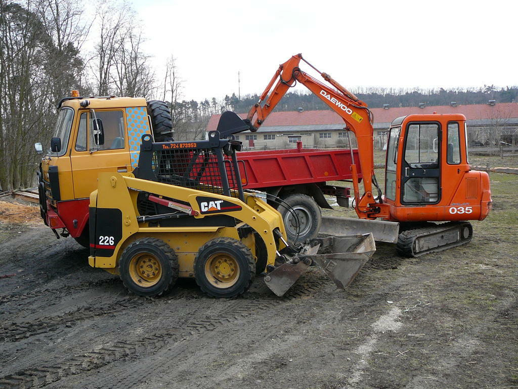

jo jo mam 035 ale díly jsem zatim neřešil krom běžný údržby a pár hadic to zatim nic nepotřebovalo stále maká a je to vážně super stroj sice už jsem ho chtěl vyměnit za něco mladšího ale potom co jsem se byl na pár mašin podivat a vyzkoušet tak jsem rád že jsem zůstal u svého
