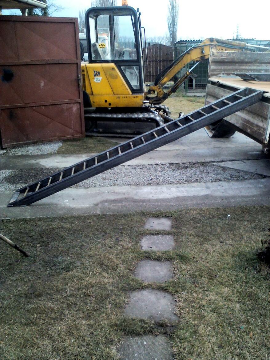

chlapi,vcera som dokoncil tie nakladacie rampy,vecer skusim vlozit fotky....

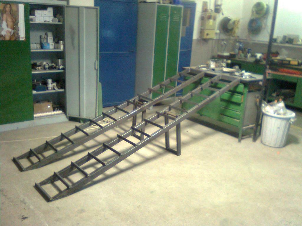

22. január 2011 20:50:41

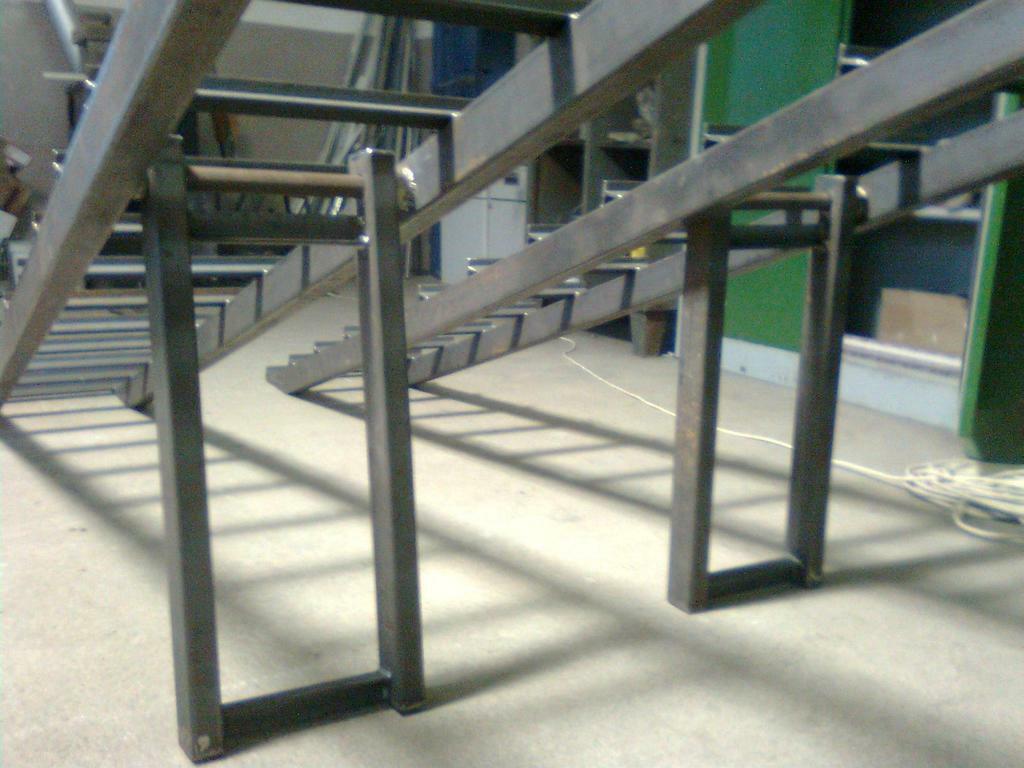

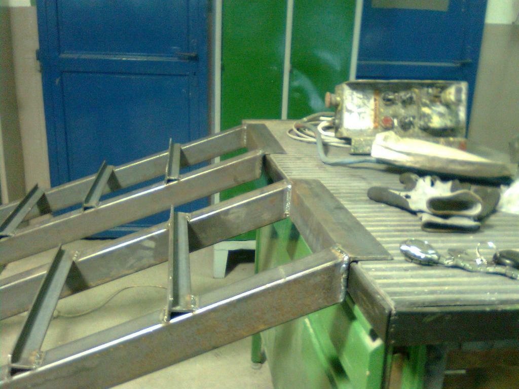

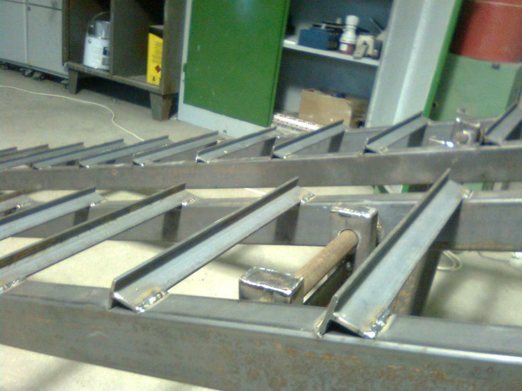

na výrobu som použil joklov profil, 6 cm X 4 cm X 3 mm(hrúbka steny) a dľžka 3metre,uchytenie ku korbe L profil 6 cm X 6 cm,na stupačky T profil 3 cm.na odklápacie podpery joklovinu + 20 mm guľatinu a uchytenie matice M24.dokopy ma to vyšlo finančne cca 120EUR + moja robota 2 dni..jedna rampa má odhadom do 30 kg..

Zdravím Marian.Tie nájazdy by som asi trocha spevnil.Na bok jokl.profilu by som navaril ešte pásovinu po celej dĺžke profilu do uhlopriečky,až by som si ich robil sám.Keď by si sa tak rozhodol daj pozor pri zváraní aby ti zvar nepokrútil profil.Je to len názor,neviem možno si si to nechal prerátať,ale mne sa zdajú tie jokl.profily slabé na takú váhu.asi by som dal minimálne 80X40 hrubostenné.Inak vyzerajú dobre.
23. január 2011 13:22:36
Marian a jaká je výška korby???A jaká to je váhová kategorie bagru?
23. január 2011 15:30:41
Nie dobré.....neviem si predstavit tu manipuláciu s tými podperami v strede,tie priečle su riedko ,kolesové unc bude mat problém ......Neviem mne sa to zdá také.....ozaj ja tie nájazdy používam aj ako prechody cez rýhy ,na vstup do dvorov cez oporný murik ,neviem či tie tvoje to vydržia...
24. január 2011 05:52:59
nazdar chlapi,juj,vniesli ste do mna neistotu..hrubka steny je 3 mm,malo by to stacit s tymi podperami..a vyska korby je 90 cm,presne ako ten stol na obrazku..vzdialenost medzi T ckami je 20 cm,unc ckom potom chodit nebudem,tak zato som to nerobil tak nahusto,a na pasovy bager to stacit bude.. aspon dufam..a bager ma vahu do 1800kg,tak to hadam bude dobre..ved potom vam dam vediet,ze ako dopadlo prve nakladanie...
24. január 2011 13:55:43
Marian ešte sa chcem opýtať či podpieraš auto pri nakládke bagru lebo pri nakládke ti korba sadne a zatlačí na podpery.Ja to riešim tak,že si zadnú časť podkladám...mám odťahovku a pod zadné nájazdy podložím dva hranolky a auto mi klesne minimálne.Po naložení ich zase vytiahnem.Riešenie jednoduché a za babku.

Majo-no este som na moje auto nevychadzal,ale mam presne taketo riesenie na pamati..vychadzal som akurat na odtahovku alebo privesny vozik,a tam som si podkladal hranoly..vdaka za radu,budem na to mysliet..

no ved vyskusam pomaly a uvidim..skusim najazd bez podopretia,ze ako to zatlaci na auto...no a ten bager neni zasa az tak tazky,tak by to malo vydrzat...dam potom aj video,ako sa mi darilo...

Zdravím, koukal jsem na ty nájezdy, také nějaké budu vyrábět. Jinak myslím, že vhodnější je na ty středové výplně použít roxor, třeba20cítku, mělo by to být šetrnější na pásy. Jinak nemáš tady popsané přichycení na korbu a při tomto typu konstrukce..myslím s tou středovou vzpěrou, to bude dost důležité! Jako může se ti stát, že přo najíždění to díky té vzpěře ve středu zafunguje jako kolébka a pokud to nebude na korbě zajištěno nějakou západkou, tak se ti klidně třeba jeden nebo oba uvolní, vyskočí z uchycení a jsi převrácenej...spíš, bych to řešil ty hlavní nosníky opravdu silnější materiál a bez podpěr a pak si může auto sedat jak chce a je to jedno, protože klesá i nájezd a vahou sedí v nějakém tom uložení co bude na korbě a nikdy nemůže dojít ke zvednutí nájezdu od korby a ani tam nebude efekt kolébky. Jen jsem nad tím tak přemýšlel..a nejde o jedno najetí, ale třeba 1000 že..ale nevím jak to máš domyšlené, tak to neber jako že se mi to nelíbí. s pozdravem Kamil

Kamil-jasne,na to som myslel..ale to uchytenie na korbu chcem riesit nejakym 5cm srobom-take iste,ako mi poslal na fotke SMITH..a na zaciatok skusim aj podkladat nejaky hranol pod korbu,ked budem vychadzat..lebo moze to mat ten preklapaci efekt cez tie podpery,ak by klesla korba...
emil cat-emil,jasna vec,tych najazdov je plno,len take troj metrove hlinikove stoja okolo 600 eur+ dph a mna tie moje vysli na cca 120 euro,tak to je dost rozdiel v dnesnej dobe..a ja ako zaciatocnik nemam penazi nazvys,radsej nejake peniaze dam do bagra..no ak sa mi tieto zelezne neosvedcia,tak budem rozmyslat o tych hlinikovych...
