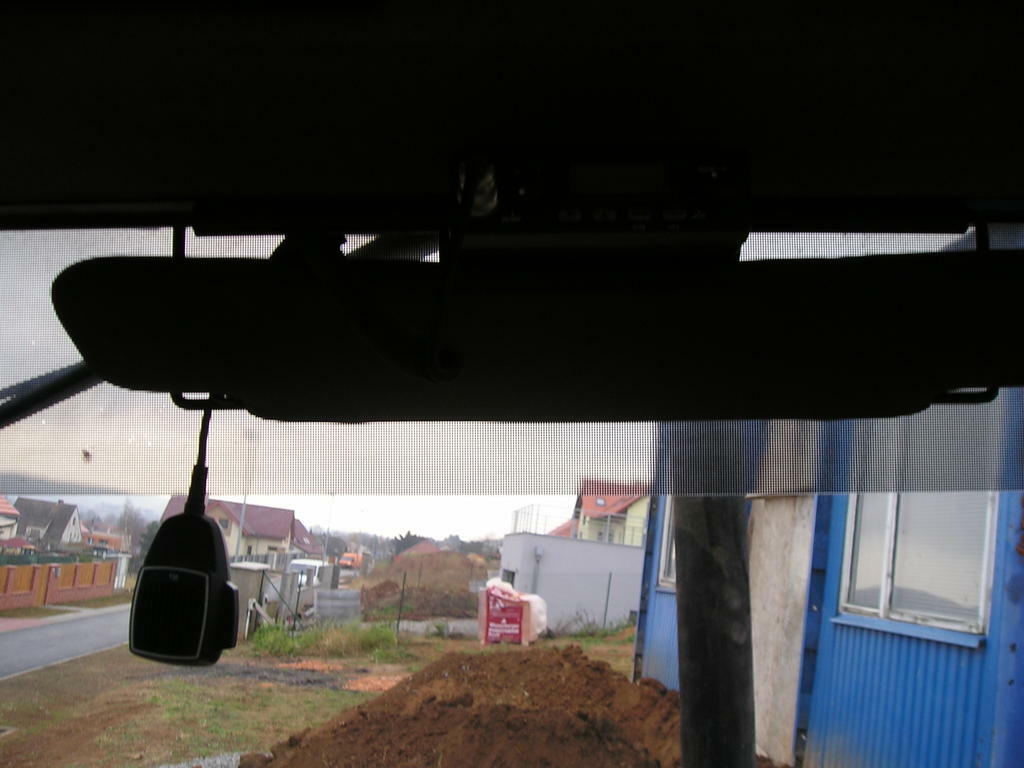

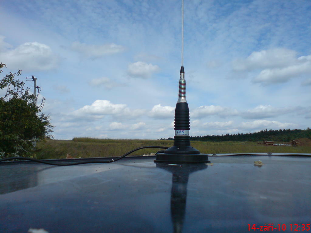

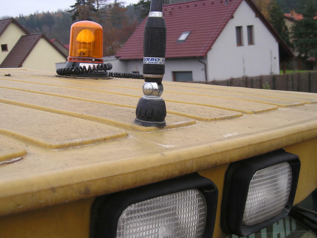

01. december 2011 17:33:11
takhle to mám já omlouvám se za špatnou kvalitu fotekhappy
funguje suprověhappy

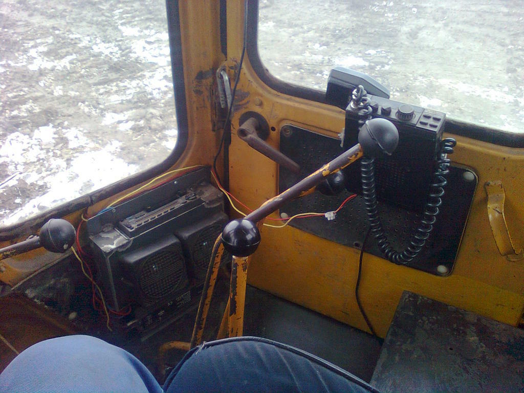

01. december 2011 17:34:56
aspon je vidět kde je happy

02. december 2011 14:29:26

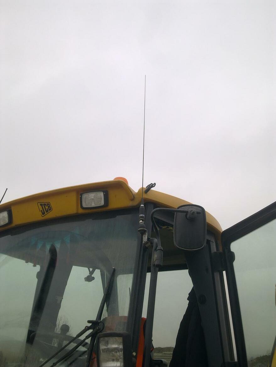

Zde slíbené fotky

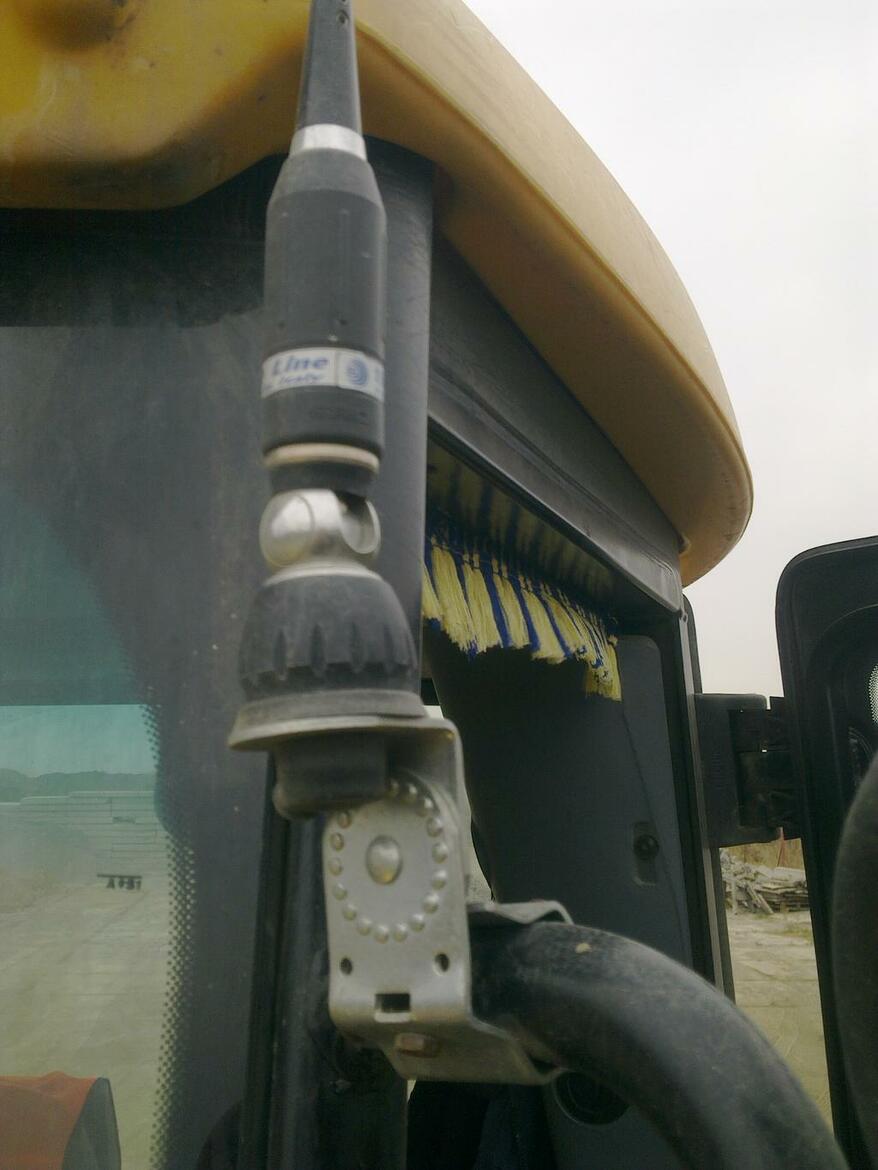

Tomáš Polách
Tomáš  Polách
Příspěvků: 153

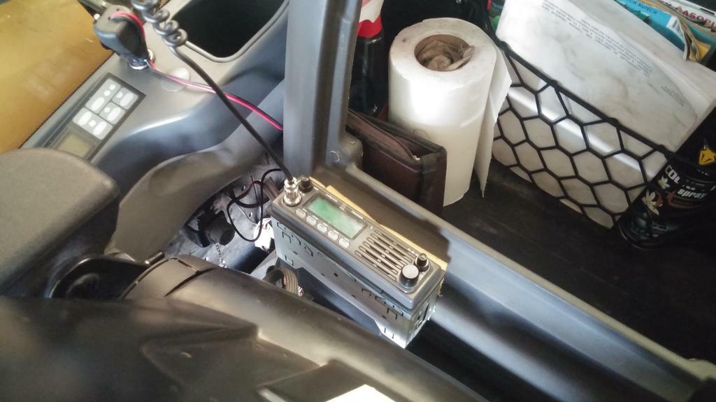

02. december 2011 14:30:35
další

02. december 2011 14:31:07

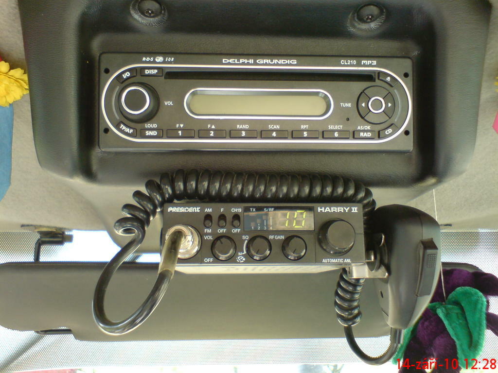

a vysílačka

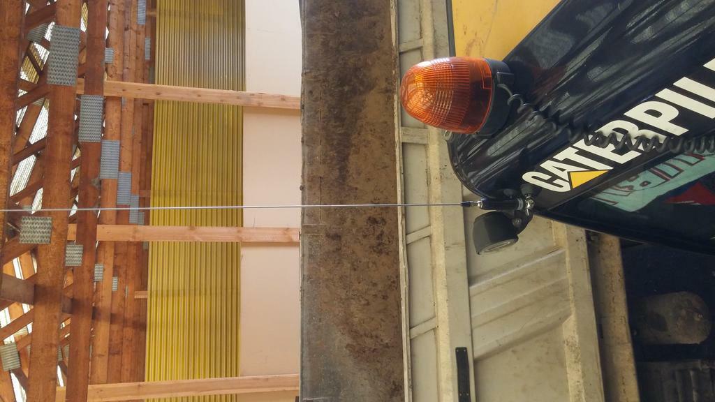

24. február 2016 10:45:42
Antena na CAT M315..

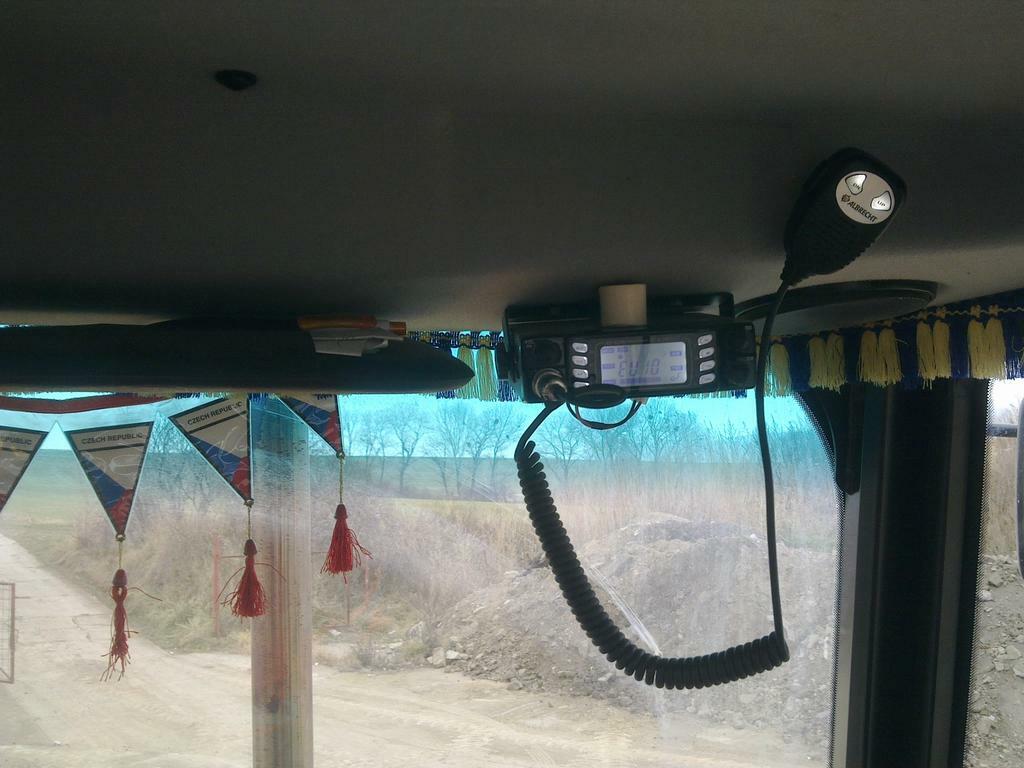

24. február 2016 10:47:08
A umisteni vysilacky.. CAT M315..
