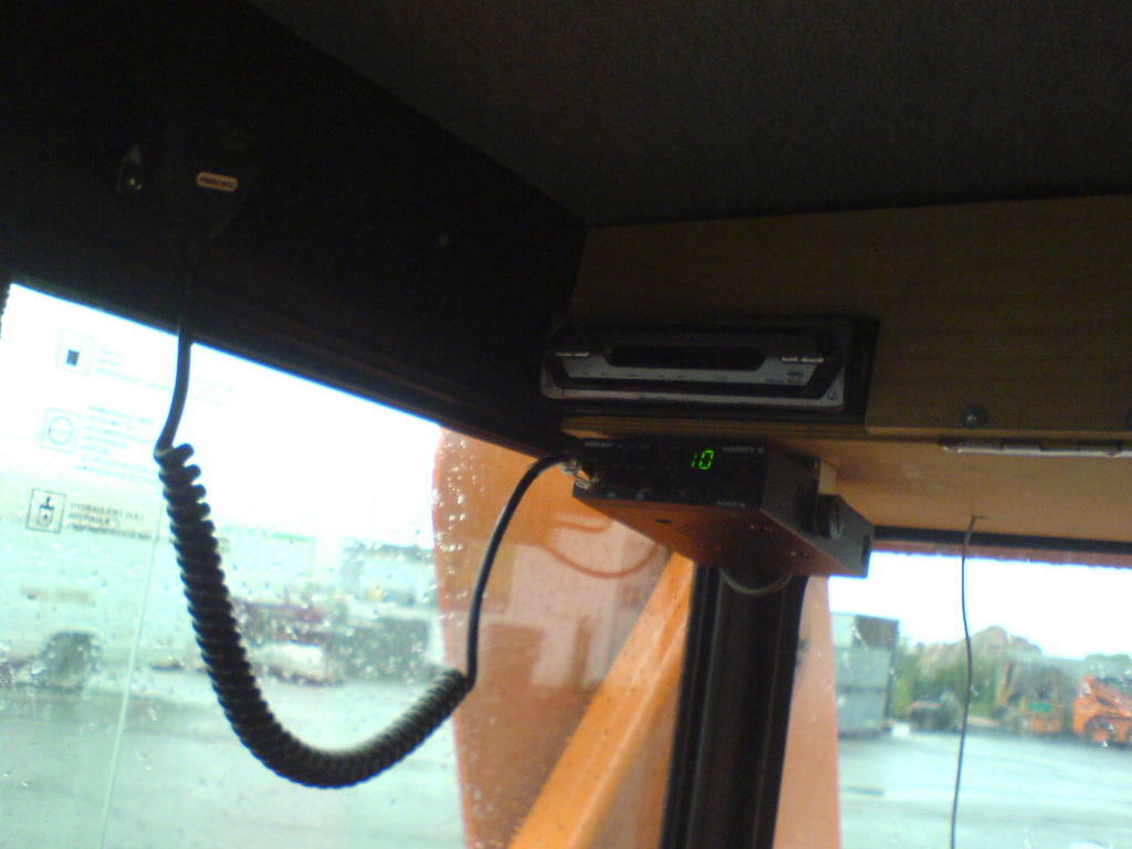

Je to super věc. U každé mašiny, která dělá na větších stavbách je to smyslu plné. V traktoru je nejlepší umístění na pravém středovém sloupku. Můžeš jí v pohodě ovládat z obou poloh sedačky. Anténa je nej v držáku pravého zrcátka. Hlavně k CB je potřeba externí repro a napojení na stálý proud.

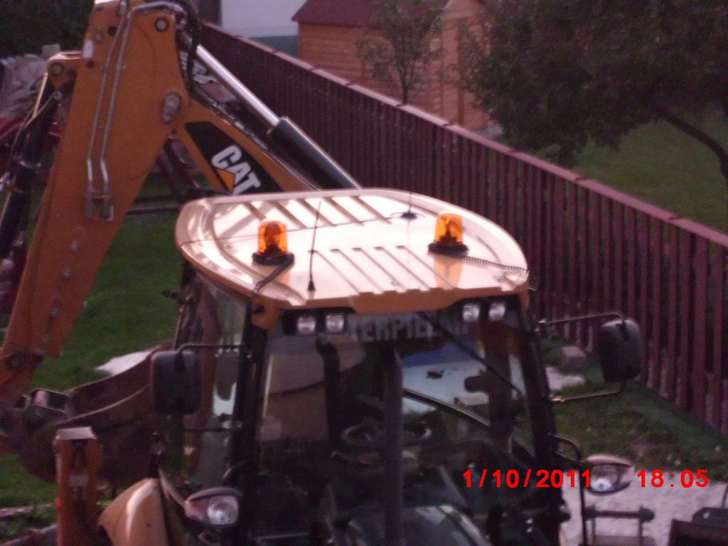

Já ji tam mám 2 dny a v pohodě mám to v panelu vedle rádia anténu mám na steše složitá montáž u cat 432 D ale funguje skvěle vřele doporučuji
04. december 2009 18:10:43
Blbý je,že CAT má plastovou střechu. Ta dost snižuje kvalitu signálu. Řeší se to tak, že pod anténu dáš plech. Pak to jede.A na zrcátko se dává za a/kuli železu a za b/že anténu o větev neurveš. Na střeše jí o větší větev urveš jak nic.

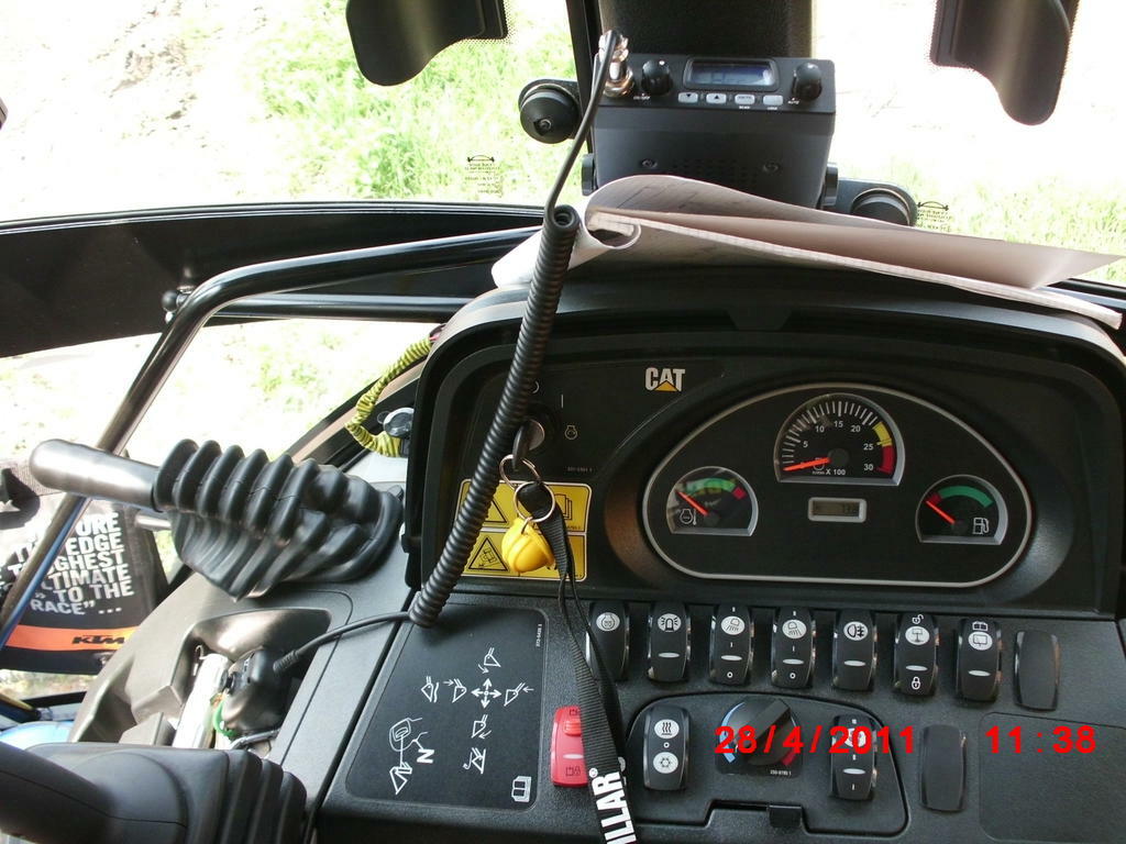

Ahojky všem bagrákům taky sem si ji dal do traktorbagru Cat 428C a mazec jednak na navádění aut,na pokec a dokonce sem už parkrát poradil truckerům

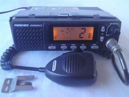

Ahojky no která je dobrá já osobně mám president hary II a nemužu si jí vynachvályt. Já si myslím at oužiješ kterou koliv tak jí hlavně dobře ukostřit a antenu taky to je nejduležitěší a valí jak oheň

Zdarec vim že ta otazka nepatřila mě ale třeba ti to taky pomůže já to řešil střechou chtěl sem to dát na jedno ze zrcátek ale když sem někde u stromu atd tak abych jí náhodou neserval tak sem jí dal víc k jedny straně na střechu a když hrozilo že jí strhnu haluzema tak sem jí zklopil

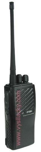

Určitě nastavíš si tam stejny kanál na kterémjsou všichni na stavbě a valíš taky ale má menší dosah s tim počítej je to spíš jen když se motáš na stavbě jak zajedeš za kopec je to horší no ale jak u kterych taky. Ale jo určitě se dají použít i přenosny
30. december 2009 21:10:51
Ručka funguje uplně v poho. Jen si u ní musíš hlídat aby byla nabitá. Sám mám 2ks a k jedné malou magnet.anténu, externí repro a kabel do zapalovače.

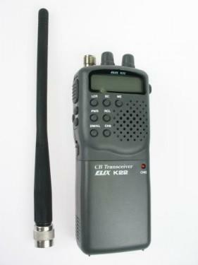

A já mám tuto http://www.vysilackymilin.cz/deta...ce/radiostanice-cb/elix-k---22_1610/ a její předchůdkyni.

Hmm zajmaví taky sem o ní přemyšlel ale leží mi doma z toho prvního bagru tak tam dám asi klasika tu je blby že jí nemužu strčit do tapecu jak v CAT 428 C jakk je třeba rádio ale nevadí hlavně že pomůže

tohle vysílačku mám také akorát teda mám delší anténu .a vše ok doporučuji každýmu je sranda
