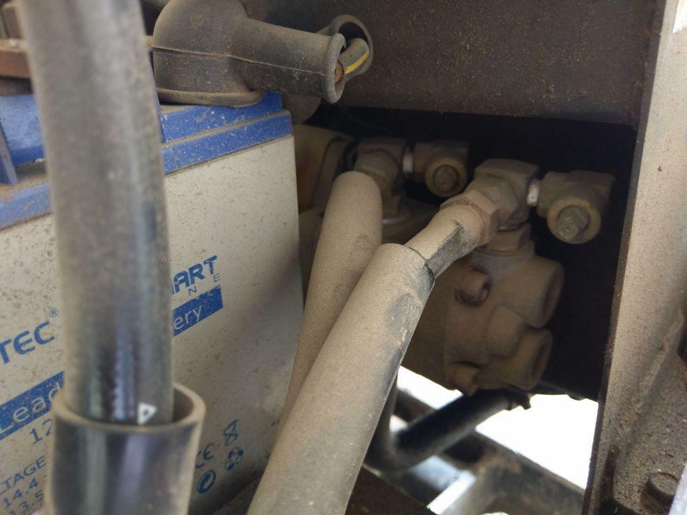

měřící body máš na čerpadle pod nádrží hydrauliky, čerpadlo nevyndávej nejdřív skus poštelovat tlak na tom slabém okruhu. přetlakové ventily máš na rozvaděči pod pákama, když budeš potřebovat poradit klidně zavolej

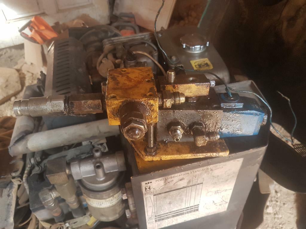

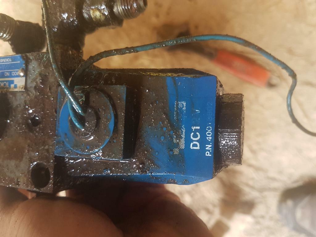

Není to náhodou tohle?
PAVEL Zajac
Členem od: 23. 07. 2017
Příspěvků: 19
13. august 2017 18:21:28
K čemu je to dobré? Bylo to jen ukostrene a druhý dratek volny

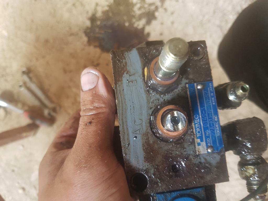

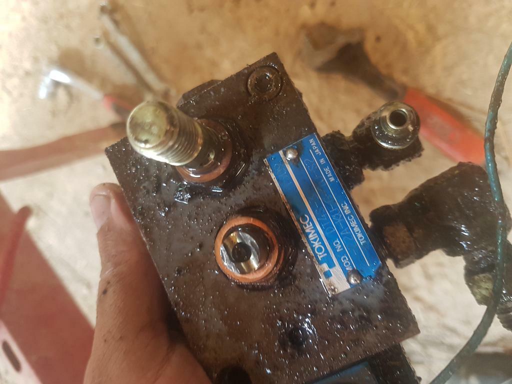

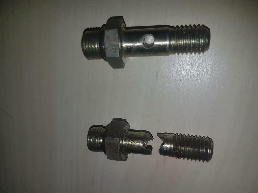

Jeden šroub trošku kapal
PAVEL Zajac
Příspěvků: 19
13. august 2017 18:24:08
A už to bylo. Je vidět že je trochu zbrouseny.nemohl se ten tlak ztrácet tím?
PAVEL Zajac
Příspěvků: 19
13. august 2017 18:27:10
Dá se někde koupit nebo je jednodušší vyměnit celou tu parádu?

jestli si chtěl vyfotit ty měřící body tak ty máš na té fotce, proto jsem ji tam vložil.
ten díl s tou cívkou je nejspíš přepínač hydrauliky, přídavný okruh třeba pro kladivo nebo svahovku, já ho nemám
ten šroub skus koupit v obchodě s hydraulikou

Měřící body jsem poznal. Jen sem neměl redukci tak jsem měřil v hadicich. Zkusím ten okruh vynechat a zmerim znovu. Já myslel jestli můžeš vyfotit kde se to dá regulovat.pod panama sem vůbec nic nenasel
13. august 2017 22:41:46

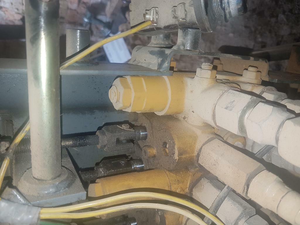

je to na rozvaděčích jsou tam 2 sekce, každá pro jeden okruh a šroub na štelování je vždy na té části kde jsou připojeny hadice od čerpadel,
klidně ti to vyfotím ale momentálně nemám čas demontovat kryt

14. august 2017 19:50:04
Je to ono?

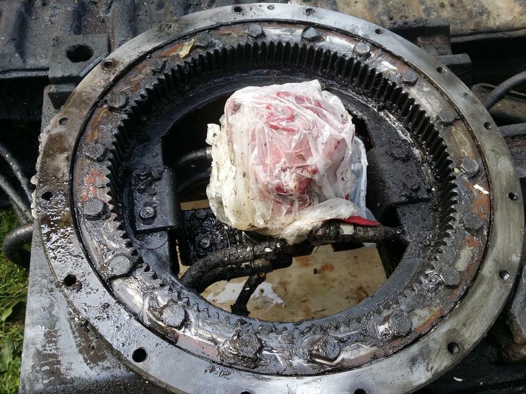

Všechny zdravím, teď řešíme obdobný problém na minibagru z roku 92-93. Vůle na otoči byly poměrně velké již při koupi, ale s tím se vzhledem ke stáří stoje a počtu mh. počítalo. Problémy ale nastaly rychle, otoč začala vydávat velké rány, ne pořád ale při otáčení, cca kažkou půl hodinu v tom zapraštělo -to už jsme věděli že je zle. Po několika dnech začala otoč prokluzovat takovým způsobem, že se třeba kabina otočila o 160°, nebo naopak po puštění páky točila stále.
Abych to zkrátil po vyndání hydraulického pohonu otoče byl problém zřejmý, ozubena hnací hřídel měla místo 11 zubů pouze 7. Náhradní hřídel z originál servisu by vyšla na téměř 30 tisíc bez dph, tak jsme zvolili variantu jí nechat vyrobit za 1/3 ceny.
Máme ale obavy, aby se situace neopakovala, navíc v nejpoužívanější oblasti věnce otoče jsou poničené i některé zuby na věnci, avšak oprava toho by byla astronomická. Jelikož jsme také začátečníci, tak se zde obracím jesltli nemá někdo zkušenost se špatným věncem? Věnec samotný je připevněný asi 10-12 pevnostními šrouby, napadá nás zdali by mělo smysl postupně otáčet kabinou a šrouby vyndat a samotný věnec aspoň pootočit tak aby v místě kde nejvíce zabírá byly všechny zuby vpořádku... Poškozených jich je odhadem maximálně 2% a to ještě jen v tom jednom místě u sebe. Tímto způsobem by to snad šlo otočit bez sundavání kabiny na což nemáme vybavení ani dílnu, jenže pokud se vyndají šrouby a věncem nepůjde otočit protože je tam na fest zalisovaný tak by to byla asi celá zbytečná akce..?

Otočení věnce má smysl, otočil bych ho o cca 90 - 120 stupňů. Zkuste ke stroji dostat někoho od železa, ať vyzkouší, z jakého materiálu a jak tepelně upravený je materiál věnce. Podle toho, co řekne, by se daly poškozené zuby navařit a obrousit alespoň do přibližného tvaru. I když to bude něco stát, bude to o hodně levnější a rychlejší, než výměna věnce v amaterských podmínkách.
Při povolování pozor na to, že věnec může být součástí ložiska aby Vám nespadl vršek bagru.
Zvažte i to, že sundání vršku není zase tak hrozné, jak to vypadá.

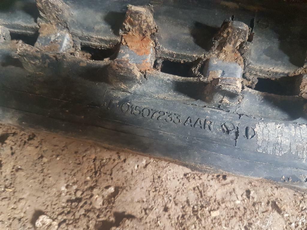

Tento nevíš kde sehnat pasy? A kolik asi zhruba stojí? Šířka 150. Rozteč 72 a 33článků
11. september 2017 18:49:24
šířka má být 180 a v čematu mi je před rokem nabídli za 3226 za kus bez dph

Tak bagřík už vesele jezdí a kope, mezitím co se vyráběla ozubená hřídel (místo slíbených 3 týdnů to bylo týdnů 6), se na něm udělalo několik menších oprav. Věnec otoče jsme nakonec neposouvali, pouze se vyčistil od otřepů a vazelíny která jich byla plná. Zatím tedy otáčení super, nedochází k žádnému přeskakování ani se neozývají prasknutí, ale perfektní to není. Pořád to dělá jednu věc co to dělalo i předtím, a to když hodně zaberu např. za nějaký balvan ve výkopu tak se stane, že se ruka a vlastně celá kabina tak jakoby "protočí" oproti pásům (spodku)... čím to může být? nemyslím si že by mohly přeskočit zuby na věnci otoče, to by doprovázel určitě šílenej zvuk, toto je víceméně bezhlučné.. přitom vše je maximálně dotažene pevn. šroubama, i kabina je kolem dokola dotažená tak jak má, vše jsme kontrolovali.. že by to nějak propustila hydraulika? Bez jakýchkoliv zkušeností je to opravdu nad moji hlavu :/

Ono asi nepůjde jenom o vůli ozubení, ale i o vůli ložiska otoče. To byl třeba problém mého strojku, který byl u minulého majitele zřejmě dlouho ve vodě, ložisko bylo vyrezlé a celá kabina měla vůli tak velkou, že se při zapření lopatou o zem dalo s kabinou pohnout do stravy o půl centimetru. Nechal jsem vyměnit ložisko otoče a je klid, dnes mám strojek kompletně přečepován, je to veliký rozdíl,mnohem přesnější míření.
