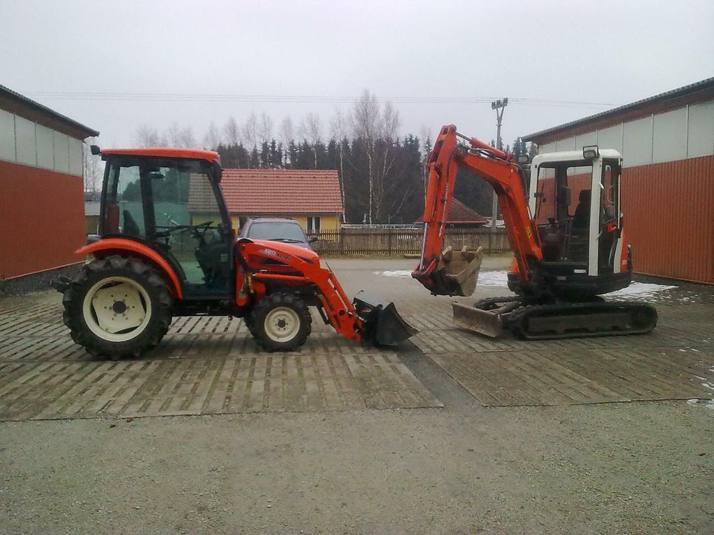

Michail: máš pěkně vymazlený domácí kabriolet. Ten můj ještě potřebuje trochu péče, než spolu vyrazíme hrabat základ pro zpevnění svahu na pozemku. Bude to moje první akce, jsem samouk a tak budu trénovat na svém, aby se mi nemohl někdo posmívat, že se mi pletou ruce na páčkách.

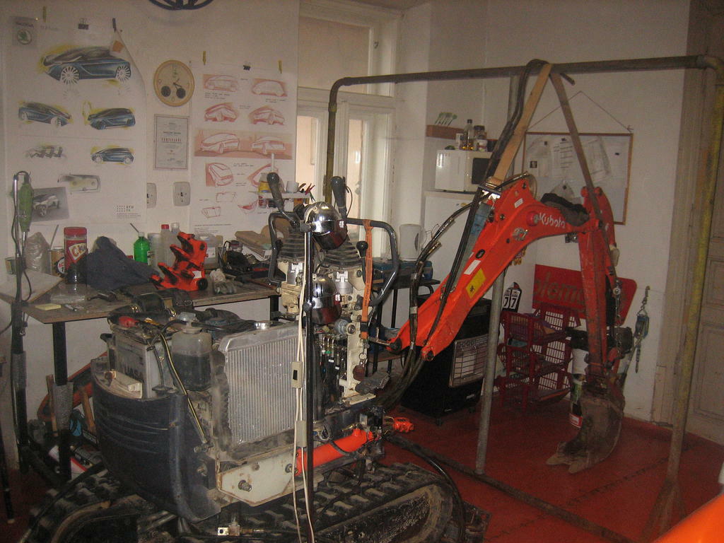

Michail Medvěděv
Michail Medvěděv
Členem od: 27. 12. 2014
Příspěvků: 71
06. marec 2016 08:37:36
tak vám řeknu ,že jak je mi 71 let tak to byla nejlepší věc co jsem si pořídil ( a že jsm jich, mněl čtyřkolky krosky jachty)

Yanmar 3valec 10 koni obsah 658ccm spotreba 6/9dcl za hodinu.

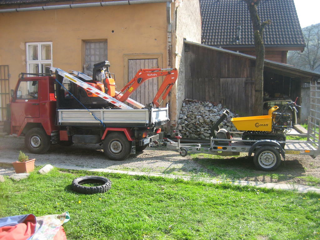

Pavel Mach: Já myslím, že jsem dostal odpovědi na moje otázky od servisáka Kuboty. Návštěva to nebyla levná, ale zato velmi užitečná, rozhodně nelituji. Udělala se revize, zkontrolovaly tlaky atd. Oni bagristi z praxe sem moc nechodí, nejaktivnější rubrikou je tady bazar, tak se dá soudit, že nejvíce sem chodí prodejci a ti mají se stroji mnohdy praktické zkušenosti přímo úměrné množství paliva v nádrži, které tam ponechal minulý majitel.

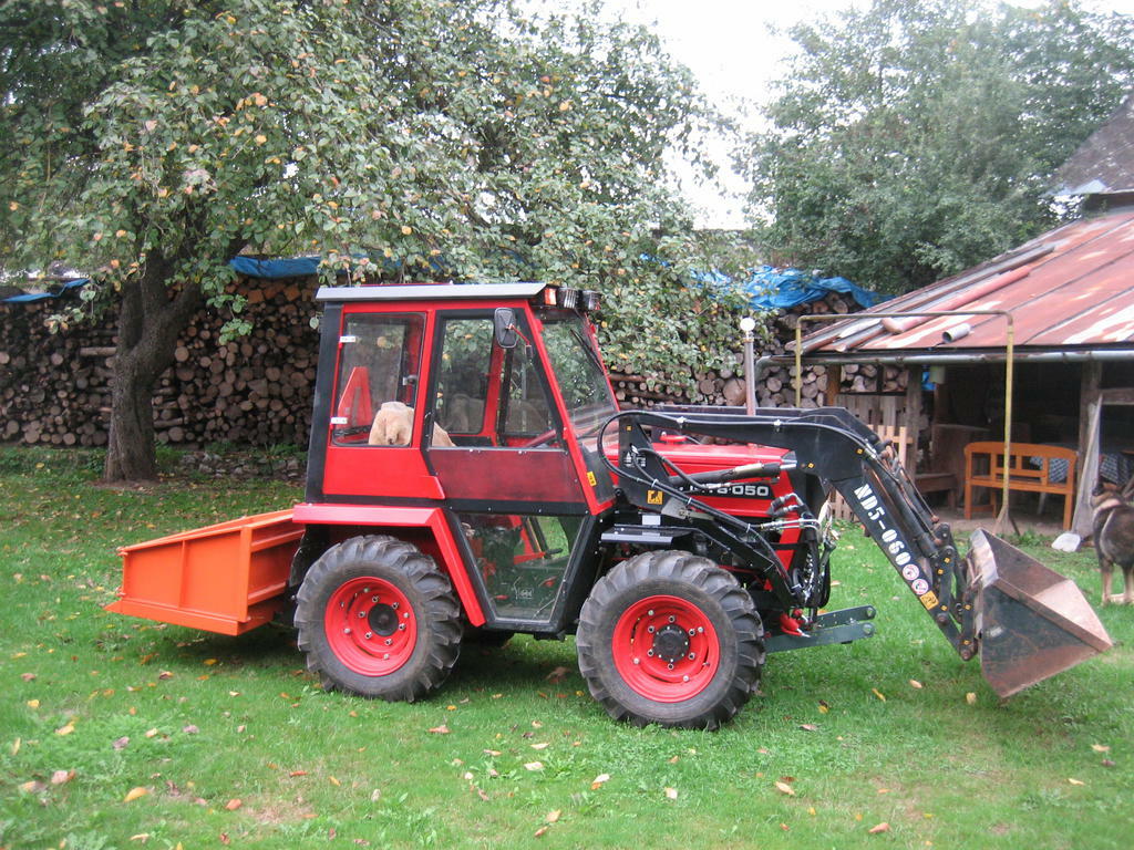

Michail: Naprosto souhlasím, splnil jsem si svůj sen a rozhodně nemám ambice se tím živit. Občas s úžasem koukám na You Tube, jak se dá minibagr naložit, nebo složit z auta, či překonat terénní překážka. S těmi minibagry je to jako se ženami. Když se zamiluješ, tak nehledíš na to, zda se vyplatí, nebo ne. Na fotce je moje domácí sešlost, ten malotraktor je starší než bagřík, ale jezdím s ním jenom já, tak je pořád jako nový.

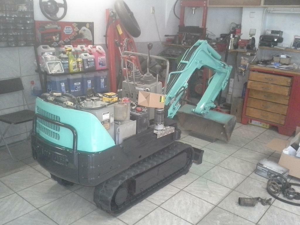

06. marec 2016 11:38:41

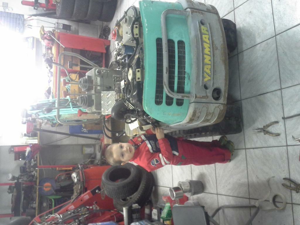

Trochu oprav pred sezonoublunk

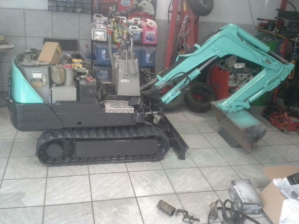

06. marec 2016 11:49:09
Jeste dam filtry a oleje a budehappy

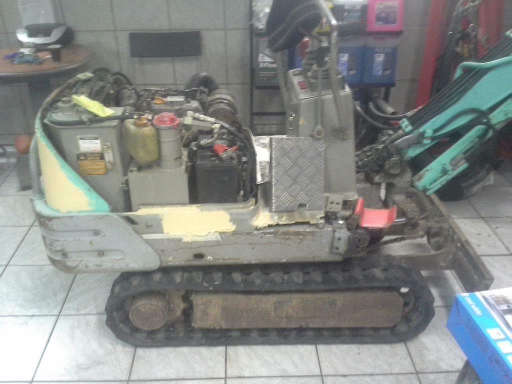

06. marec 2016 11:50:39
Jeste jedna

Vladimir Pospišil: pekny stroje na domaci hrani

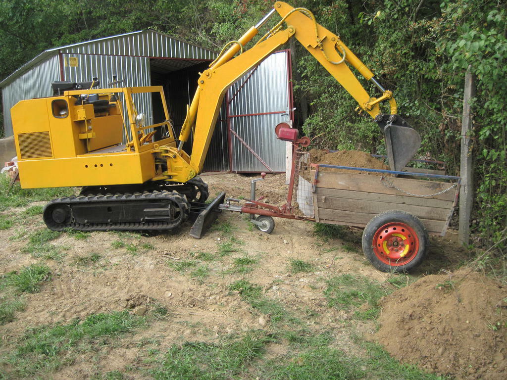

Vladimír - Pekná kombinácia mini strojov.
Ja mám podobnú úchylku.Zbierku mini strojov ktoré ma živia.

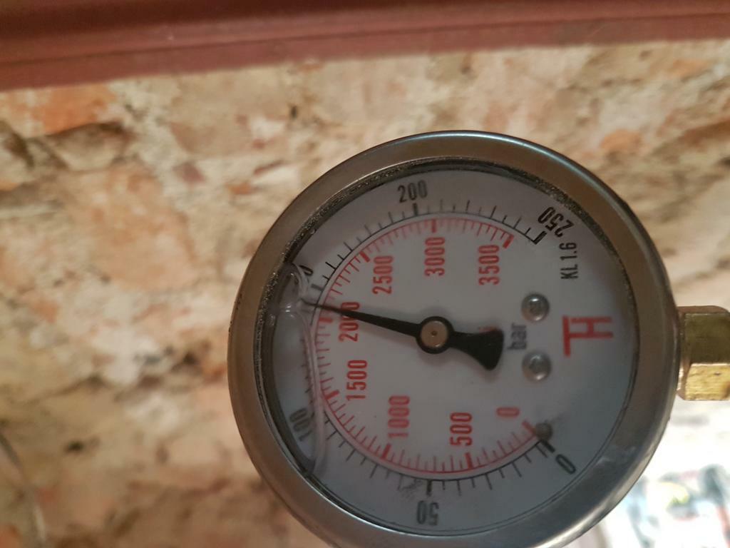

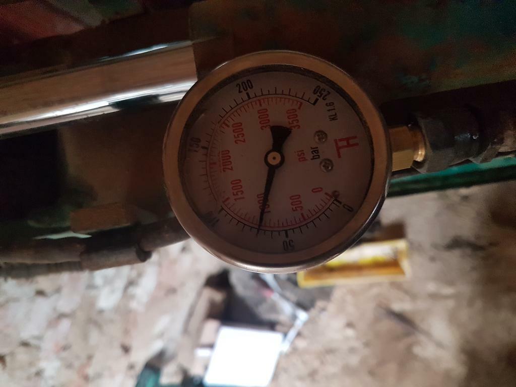

Zdravím neporadil by někdo se servisem mini. Mám komatsu pc 02. Jeden okruh na čerpadle je slabší. Pravý pás skoro nezabírá a jak se zahřeje tak vůbec. Repas čerpadla nebo nějaká náhrada?děkuji
23. júl 2017 20:38:22
PC02 mám taky, změř si nejdřív tlaky v okruzích

08. august 2017 09:26:07
První okruh
PAVEL Zajac
Členem od: 23. 07. 2017
Příspěvků: 19
08. august 2017 09:26:45
Druhý okruh

08. august 2017 21:57:55
