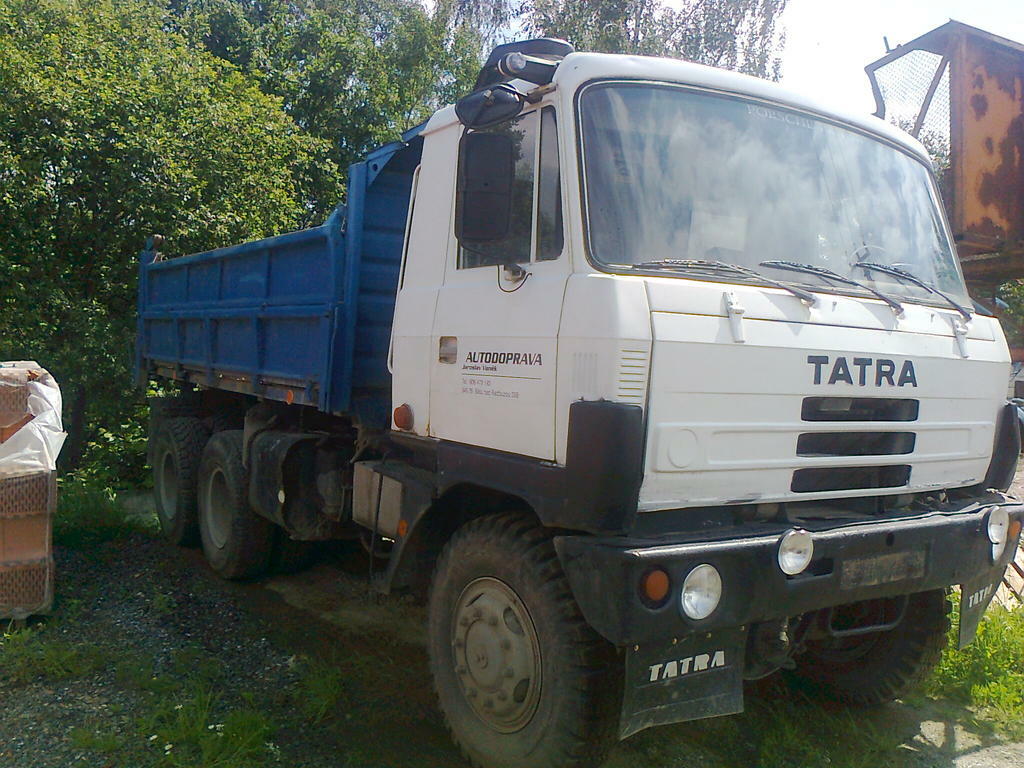

Doporučuji semičkovou tatru(tu bych bral také)
Já mám tatru 813 8x8 na lisťákách a nemůžu si stěžovat,ovšem spotřeba je 50 litrů po silnici.A prázdná.Ale není nad dvanáctiválce a nejlépe bi-turbo.Tak jako to mám u T815 8x8.

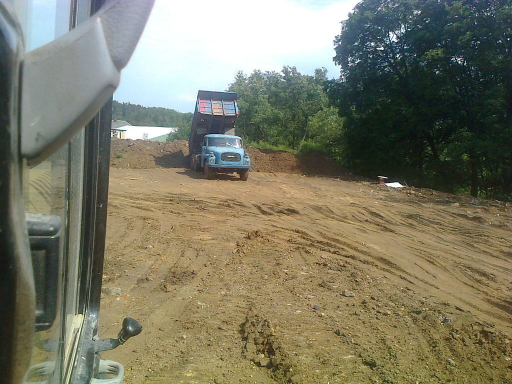

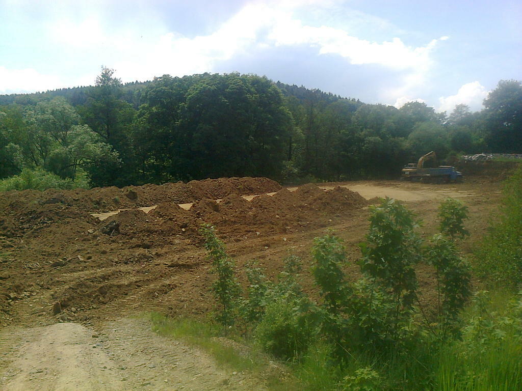

Doporučuji rozhodně klasiku,tj.dvoumontáž a listová pera.Hlavně né paskvil typu balony,měchy a dvanactiválec ,to není Tatra.A čistě pod bagr,nejlepší je pro mě Tatra 148. O hodně menší spotřeba a stejná korba. Nedávno jsem jednu koupil,bez tp za 50 tis. a stala ještě jako bonus naložená drtí
A až doslouží pujde do sběru,jako starý sešit
(za 60 tis) Jasně mám to na větší bagrovačky ,kde to jezdí jen po pláni. Fotka je z akce,kde za 10 prac. dnu odvozila neuvěřitelných 1100 fůr a za 50 litru na den.Super stroj!
