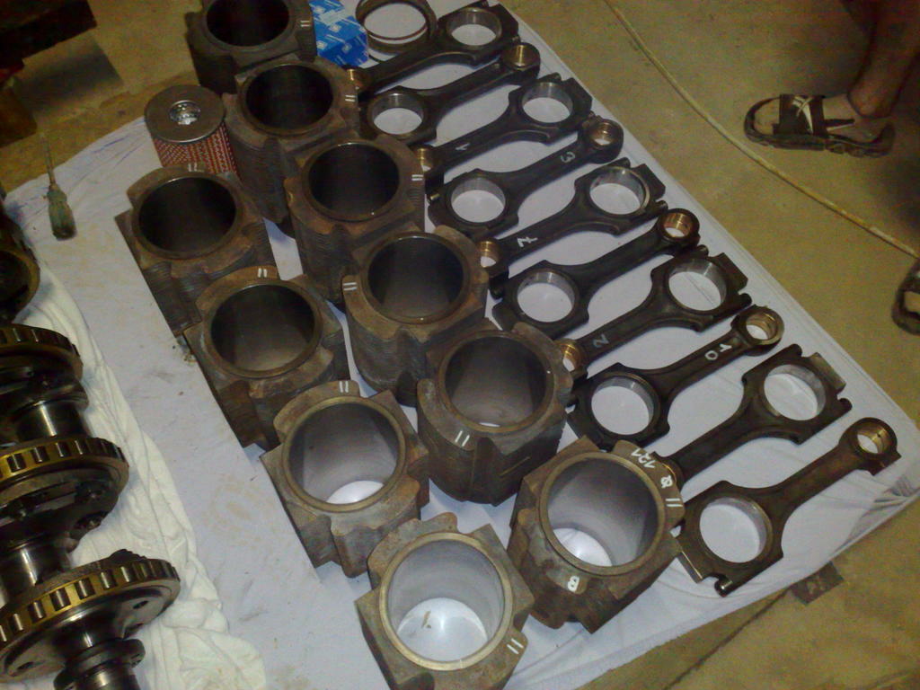

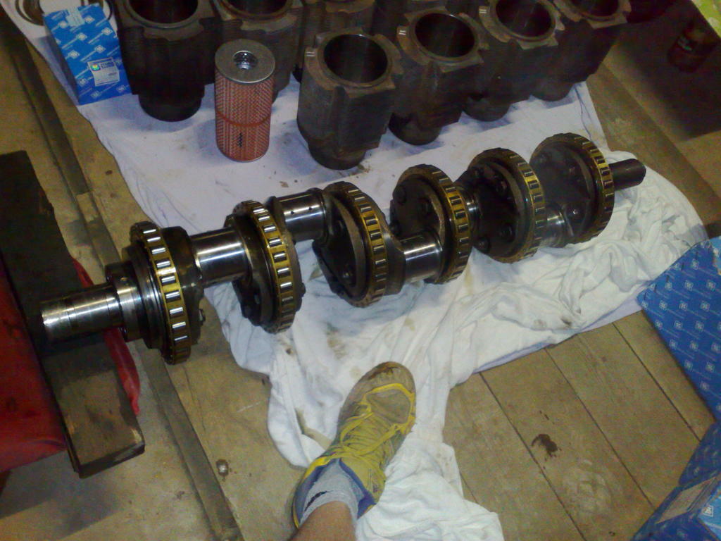

02. október 2012 23:10:32
Jednou jsem se rozhodl, že si nekoupím repasovaný motor, ale, že si ho zrepasuji sám... blázen tenkrát happy
02. október 2012 23:11:43
