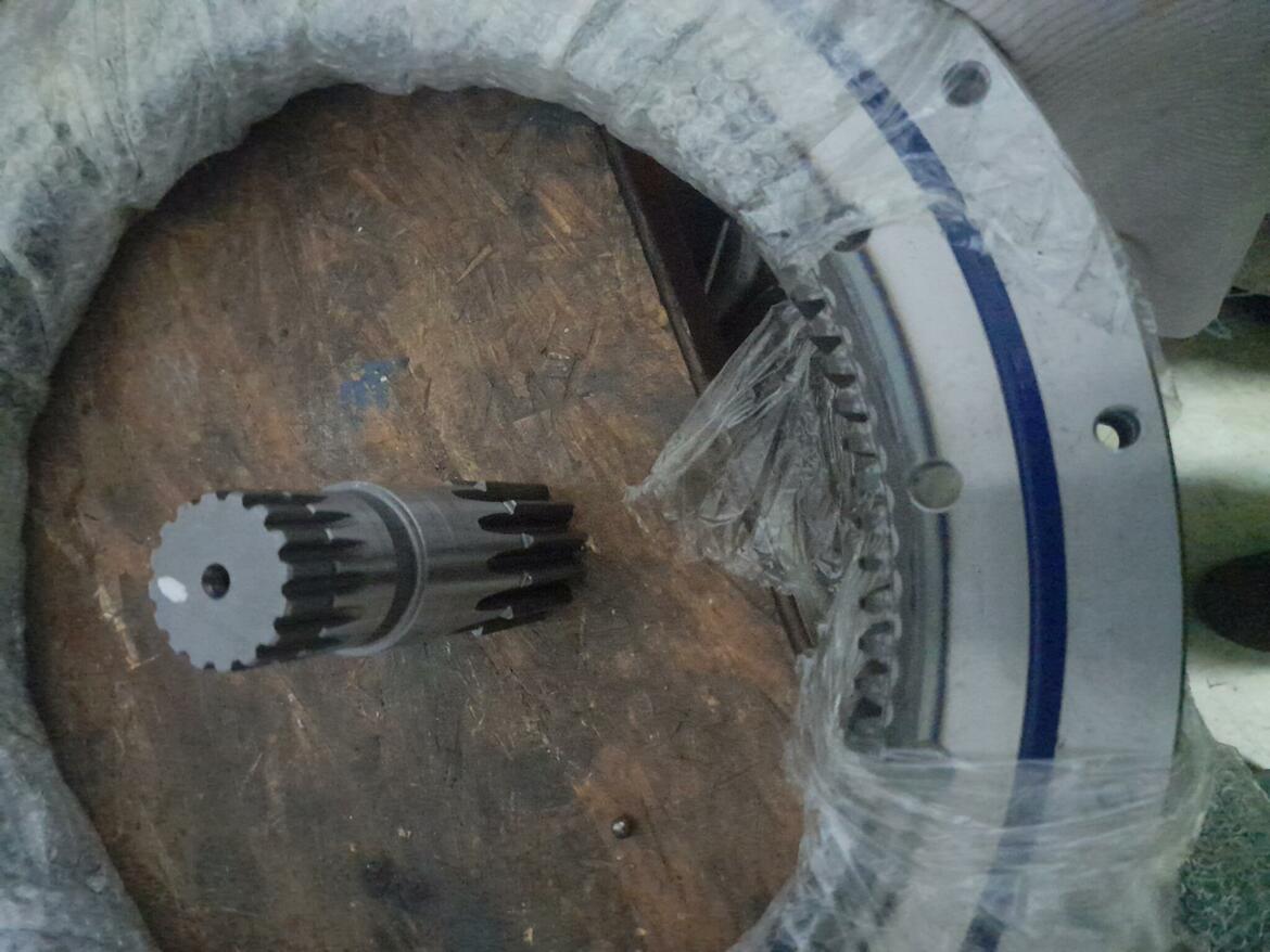

Zdravim viete aj mne prosim vas poslat tu stranku odkial zohnam suciastky ? Ja vlastne potrebujem vnutorny unasac z otoce bager do stran pukal a miestami preskakovalo na mieste hriadel a otoc su ok ale toto vyzera ze je problem v tomto ...a na svk v cate povedali ze mi nevedia objednat tuto suciastku

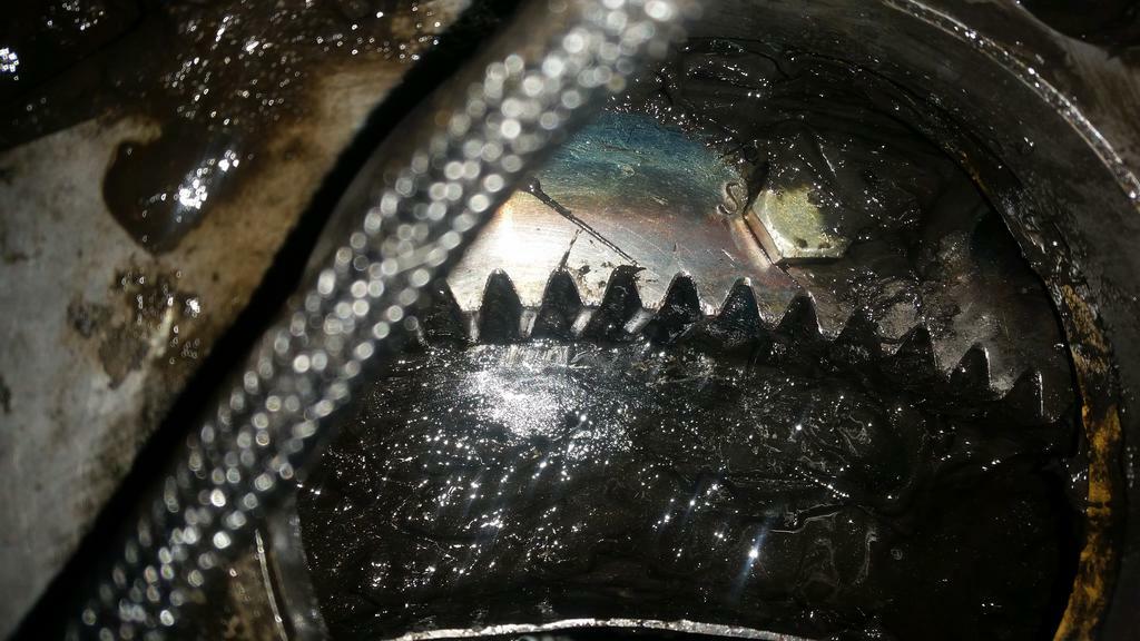

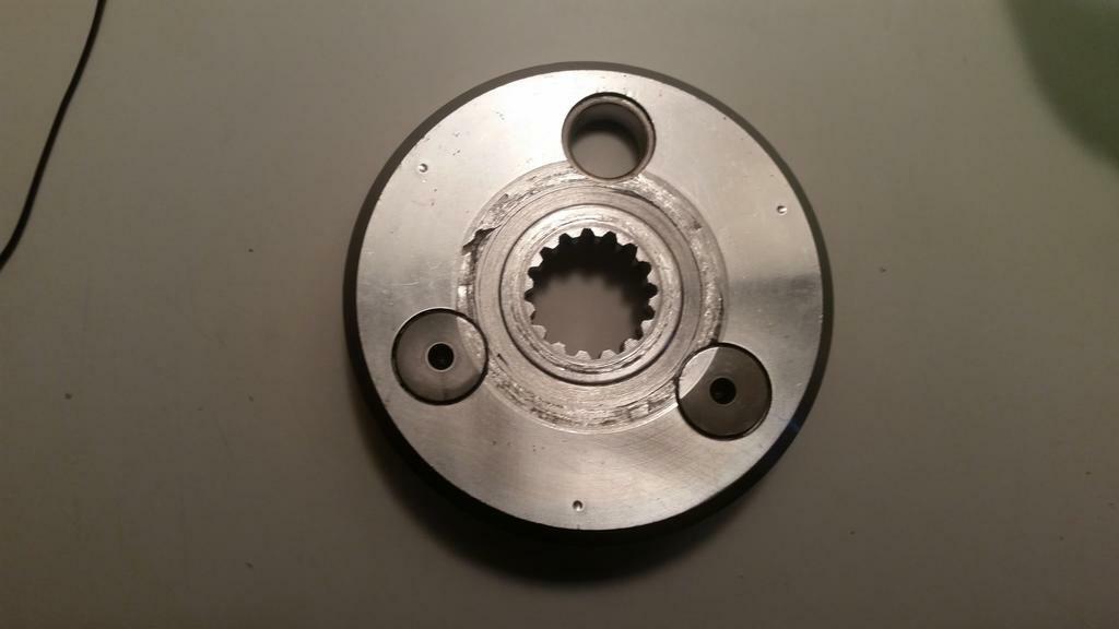

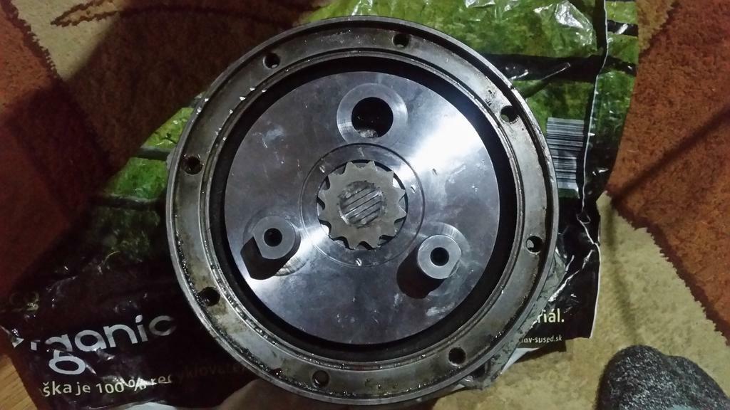

radovrabel@centrum.sk ono je vlastne vydrate od loziska spodneho pravdepodobne to uz bolo menene a takto to vyzera z druhej strany

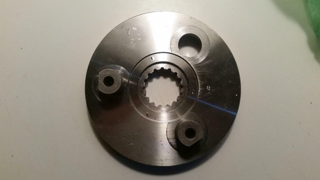

A taketo koliesko v strede je len neviem koli comu je take ozubene ci to vlastne nieje len z niecoho prirabane a original ma byt inak

Este by som poprosil o radu vlastne ze ci ozubenie je podla vas dobre na hriadeli aj na venci ...ale bager ma na otoci do boku dost volu a v podstate v niektorych bodoch otoc ako keby puka

Ahoj podle těchto fotek je v háji pastorek i věnec. Když si to zvětšíme tak vidím opotřebení hodně do stran. Dal bych vše nové.

Vidím to na kompletní repase jak hydromotorů otočení tak podvozku.

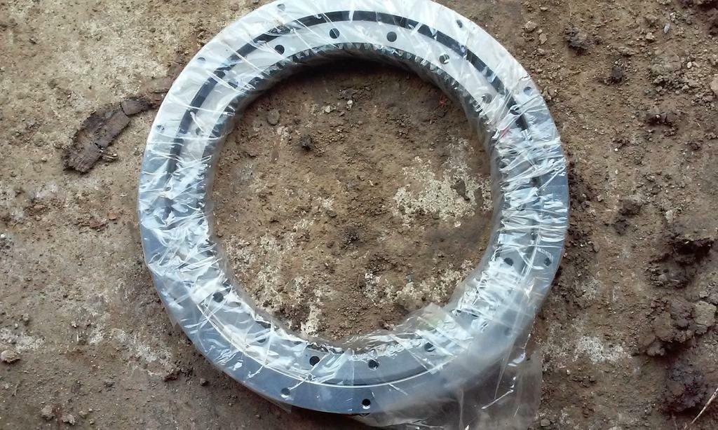

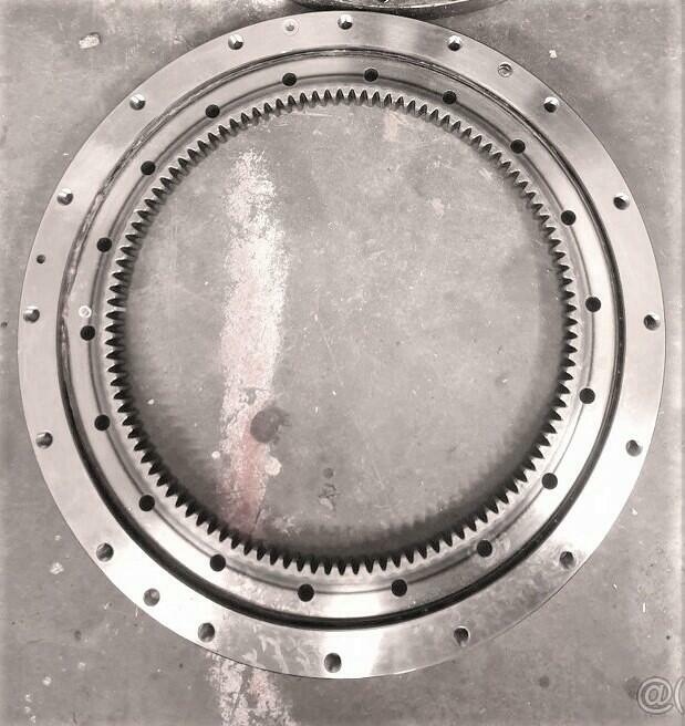

Zdravím bagristi, chcel by som poprosiť o radu . Mám minibager HANIX H15B plus2 a tak isto ako tu spomínali viacerí mám problém s vylomenými zubami otoče. Vedel by mi niekto poradiť kontakty na predajcov, prípadne či nie je zhodný diel s iného stroja. Podľa obrázkov je podobný ako pre CAT 301, BOBCAT 320. Ďakujem. Na fotke je nový diel.
