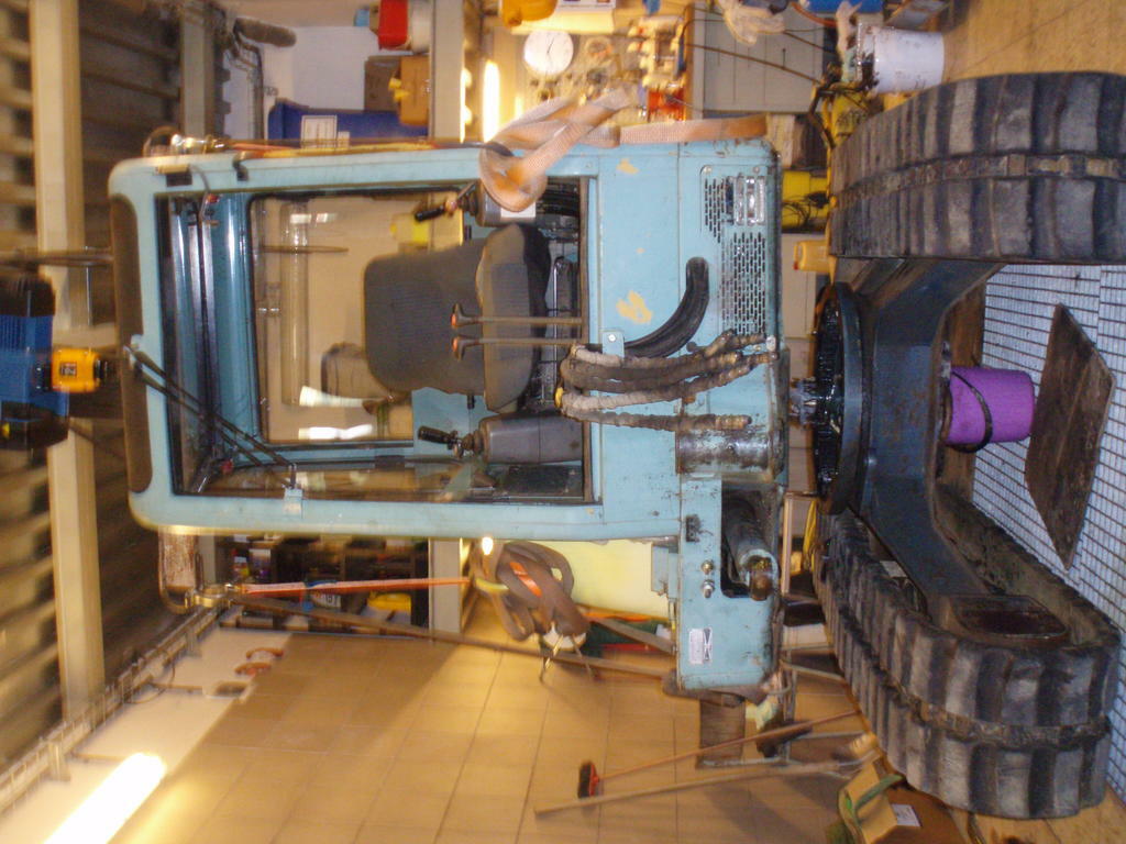

Pozdravujem, mam problem s minibagrom Cat 301.5, pri dnesnej praci po nabrati do lyzice a otacani do strany zrazu zaseklo otoc nedalo sa otacat, joystickom do opacnej strany otocilo bez problemov, opakovalo sa to viackrat, pri mensich otackach motora zaseklo, pri vacsich sa ozyvalo puknutie a otacat sa dalo, robilo to len pri nabratej lyzici, pri malych otackach uplne zasekne otacanie, do opacnej strany pusti a zase tym smerom kde zaseklo uz otoci bez problemov. Potom sa to opakuje, dokonca sme skusali ked to zaseklo rukou otacat za lyzicu do opacnej strany a dalo sa tocit celym vrchom pri nastartovanom bagri bez pouzitia joystikov len rucne. Vola v otoci do stran je pri natiahnutom ramene cca 5 cm, hore dole je vola priamo na otoci cca 3 mm. Bager odstaveny, kabina dole, podlaha vonku, nie som z toho mudry, vybrat von hydromotor otoce?Otoc v prdeli?Pastorok? Dakujem za rady.

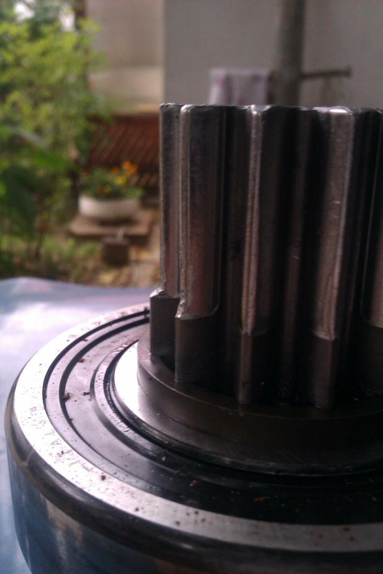

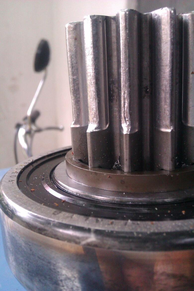

ahoj,
ja som mal toto iste minulu jesen-vo vnutri sa pravdepodobne zlomil taky asi 10cm hriadel,na ob och stranach ma tisic hran...neviem,aku znacku hydromotora otoce mas-nahradny diel mi vyrobili za 150 € 2 kusy..skusim pohladat obrazok...rozoberaj to opatrne a kazdy krok si pre istotu odfot,aby si to potom vedel poskladat...

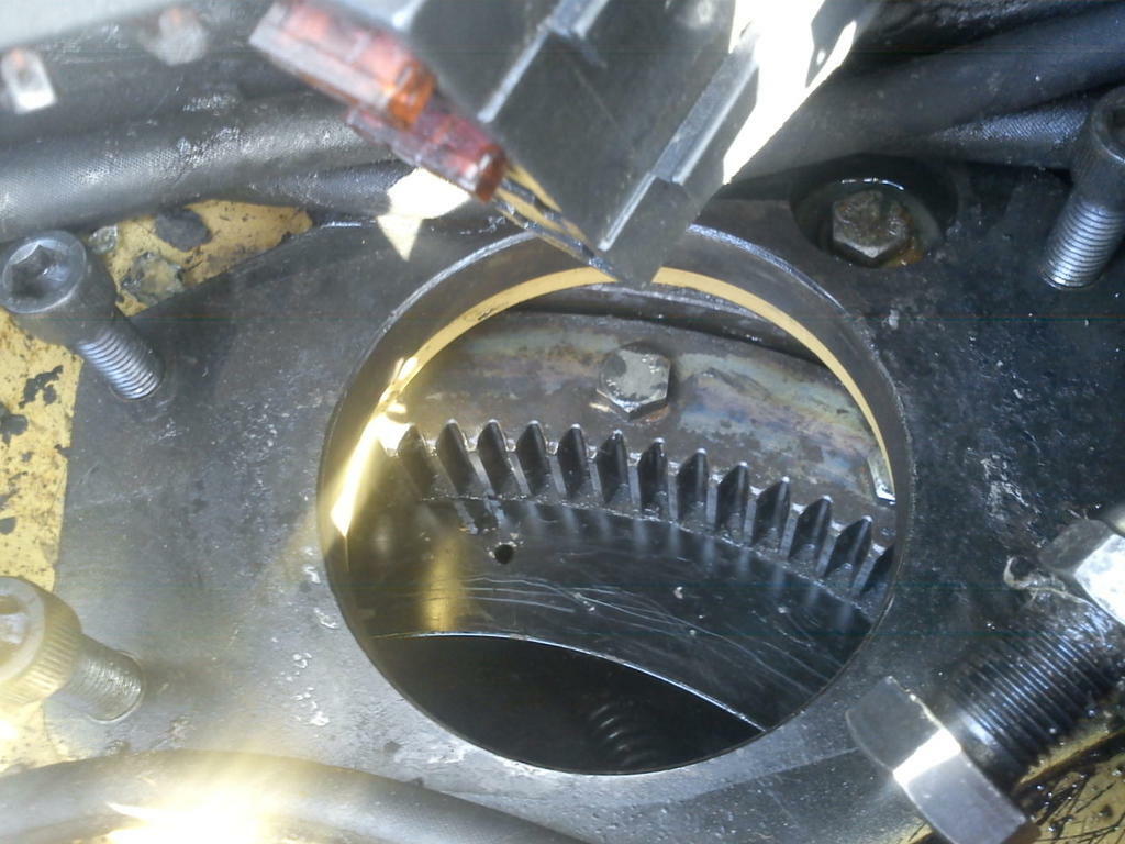

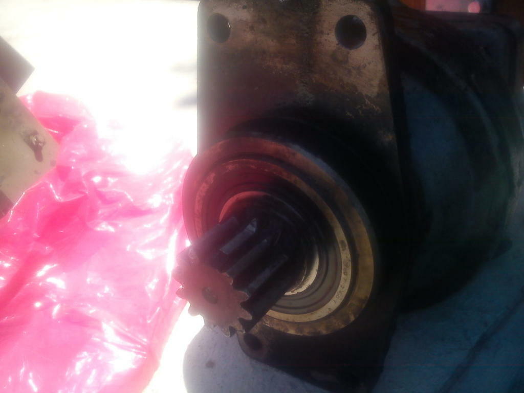

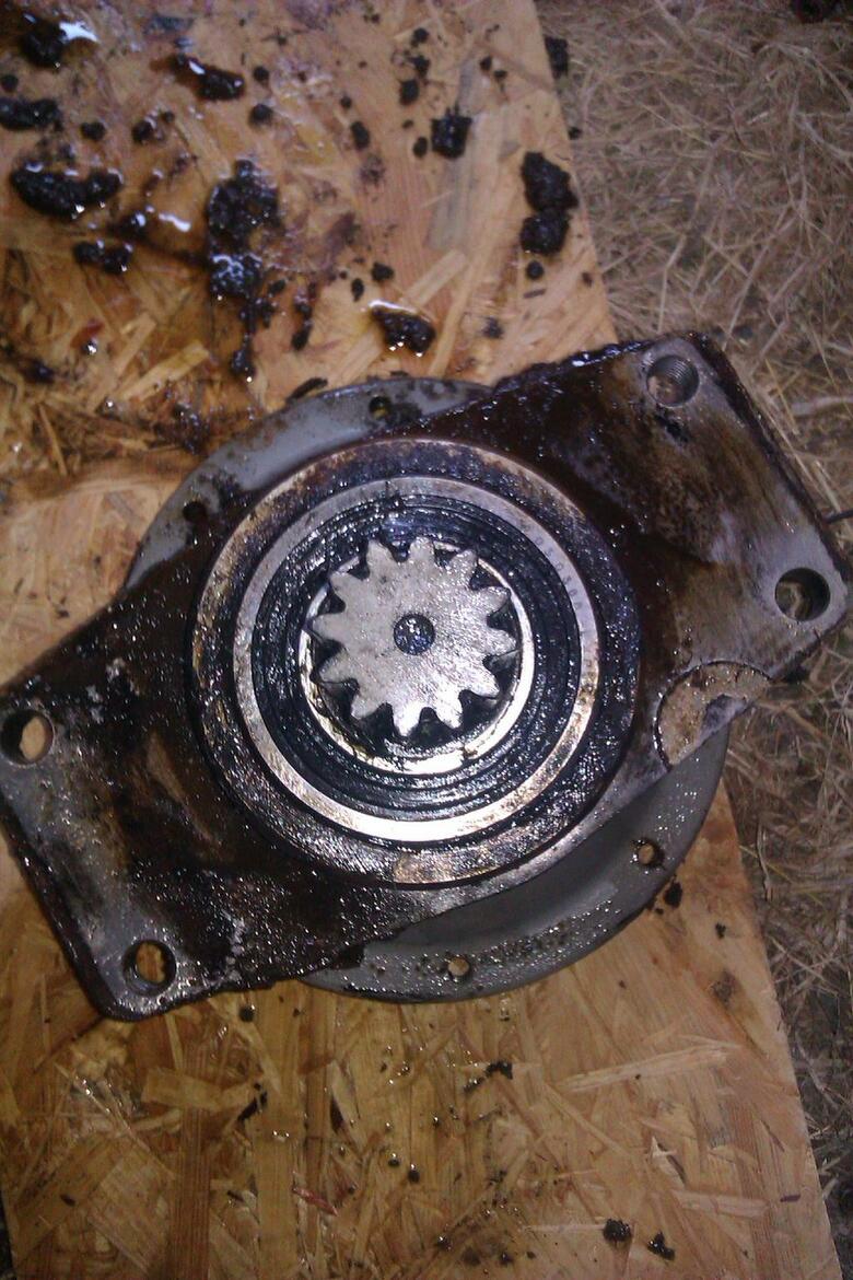

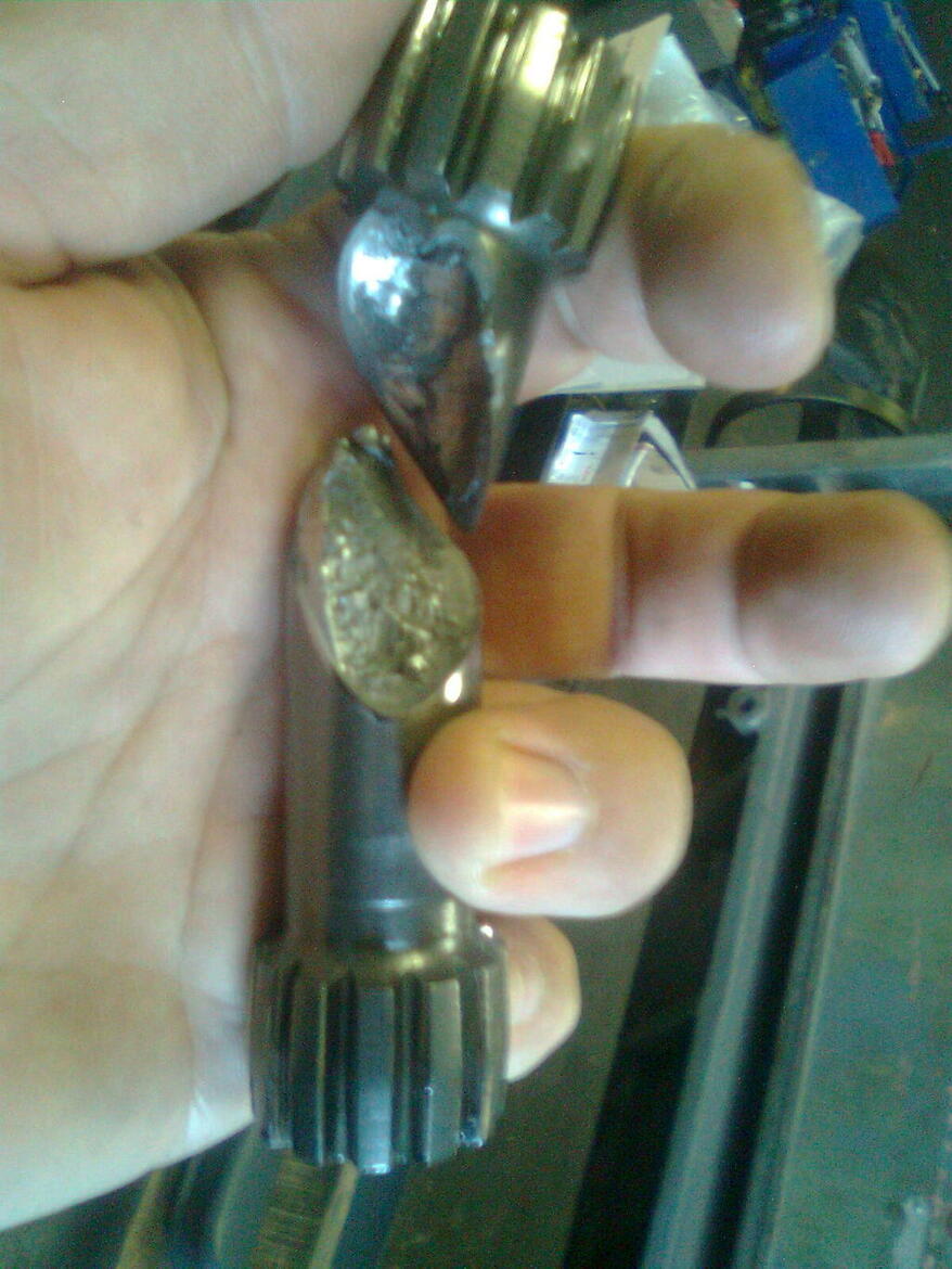

Hydromotor vonku, vylomene 2 zuby pastorka, zuby na otoci bez poskodenia, tak teraz neviem ako to urobit? Mechanik z Cat povedal, ze ked nie je poskodeny veniec staci vymenit pastorok, ze to viackrat tak robili a nebol s tym problem, na polskych forach radia vymenit aj ozubeny veniec.Co teraz?
03. august 2013 16:49:54
Zdravím,na OK mh6 pms se mi taky vylomily zuby na pastorku,pastorek jsme nechali vyrobit,věnec a okolí jsme řádně vyčistili,aby tam nezůstal ani kousek železa,tou dírou po převodovce to sice jde blbě,ale jde...tedy nevím jak u toho mini...pak jsme to namazali,smontovali a šlape dodnes...už asi 6 let nebo dokonce víc...
03. august 2013 21:30:43
no pekne..ja osobne by som tiez vymenil len pastorok,daj to vyrobit a hotovo..ak nieje poskodeny veniec,tak je ho skoda menit a vyhadzovat peniaze....to uz musis zhodnotit ty sam...

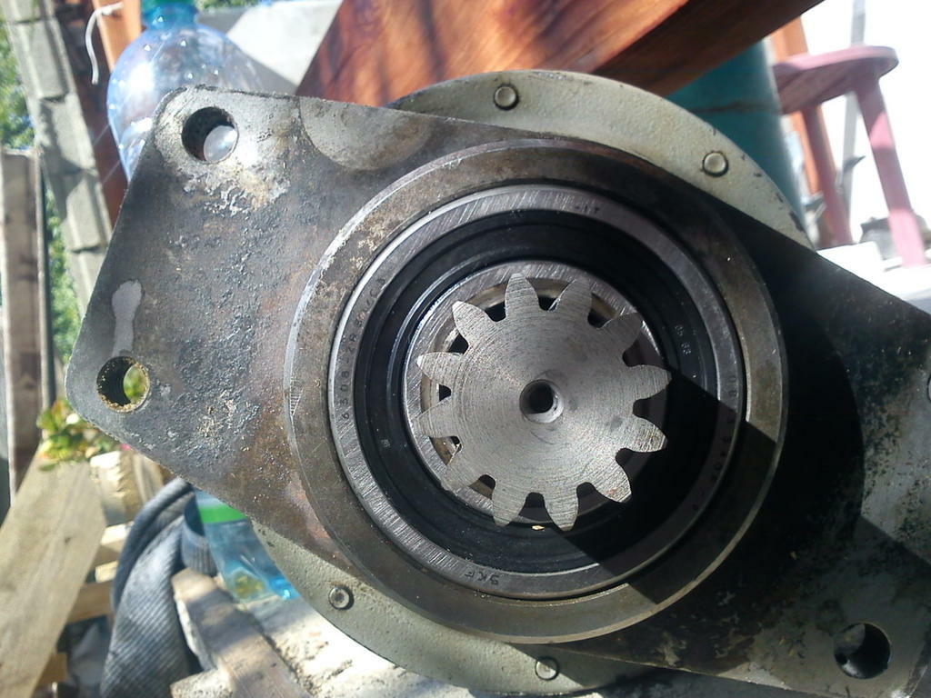

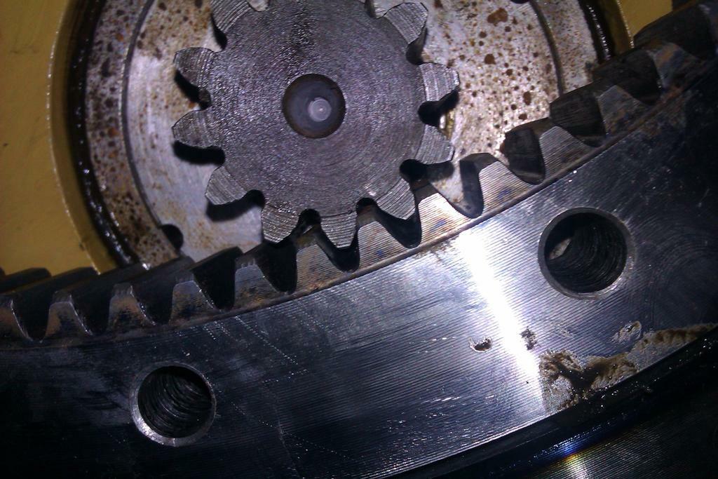

Kabina dole, drzi na niekolkych srubach,guma, kryt pod nohami prec, bude tam vidiet hydromotor otoce, poistkova skrinka von v odkladacom priestore z prednej strany sedacky + kryt z prednej strany pod sedackou, na hydromotore je 5 hadic, vsetky odsrubovat kluc 18 a zaslepit, ja som tam dal sruby M14x1.5 ,na ktore som namotal lan aby to tesnilo, samotny hydromotor dzia 4 sruby imbus 10, ked ich odsrubujes, hydromotor treba vykyvat opatrne do vrchu, rameno treba mat vo vzduchu 1 clovek pomaly kyve s ramenom hore dole a druhy vytahuje hydromotor, vycisti a skontroluj vsetky zuby na venci ako su na fotke v tej diere, ak nebudu poskodene staci vyrobit pastorok na hydromotore, ak su poskodene, tak treba aj nove lozisko, co je slusna palka. Ak ti puka v otoci pri toceni iba v 1 polohe pravdepodobne budu poskodene zuby na venci ak v roznych polohach tak to budu poskodene zuby na pastorku.

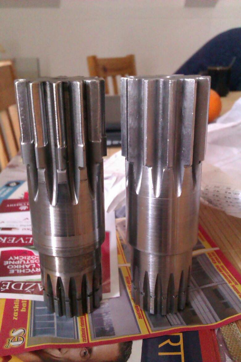

dik Kamil chcel som sa este opitat tu hriadel ci si dal vyrobit dal si ju aj nakalit,pocementovat alebo ako?
05. október 2013 08:09:15
Je to ponitridovane. Zatial to drzi dobre,som spokojny.

Podla fotky pastorok nevyzera ze by bol zly, zuby na otoci nevidno dobre na fotke, treba to ocistit a skontrolovat vsetky zuby na venci cez tu dieru, ked bude treba menit lozisko, tak treba odpojit vrch od spodku dvihnut do vrchu a vymenit,postup je na polskom fore,mozem to tu potom hodit, da sa lozisko a pastorok objednat z Polska za polovicnu cenu.

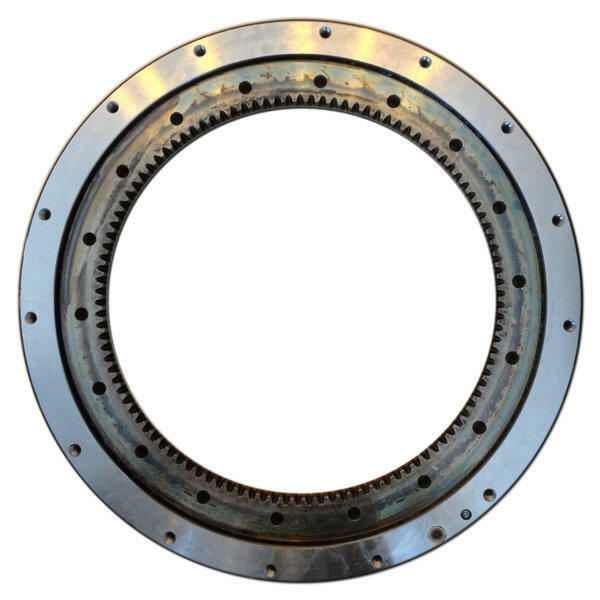

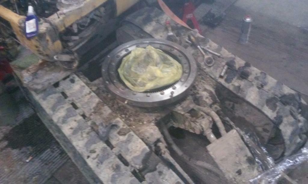

Kamil je to zodrate len bol slaby fotak a ten pospup co si nasiel na polskom fore je na rozobratie toho hydromotora. nie ja potrebujem vybrat veniec http://www.buchsenbolzenbaukasten.de/CAT-Drehkranz 2013/10/5

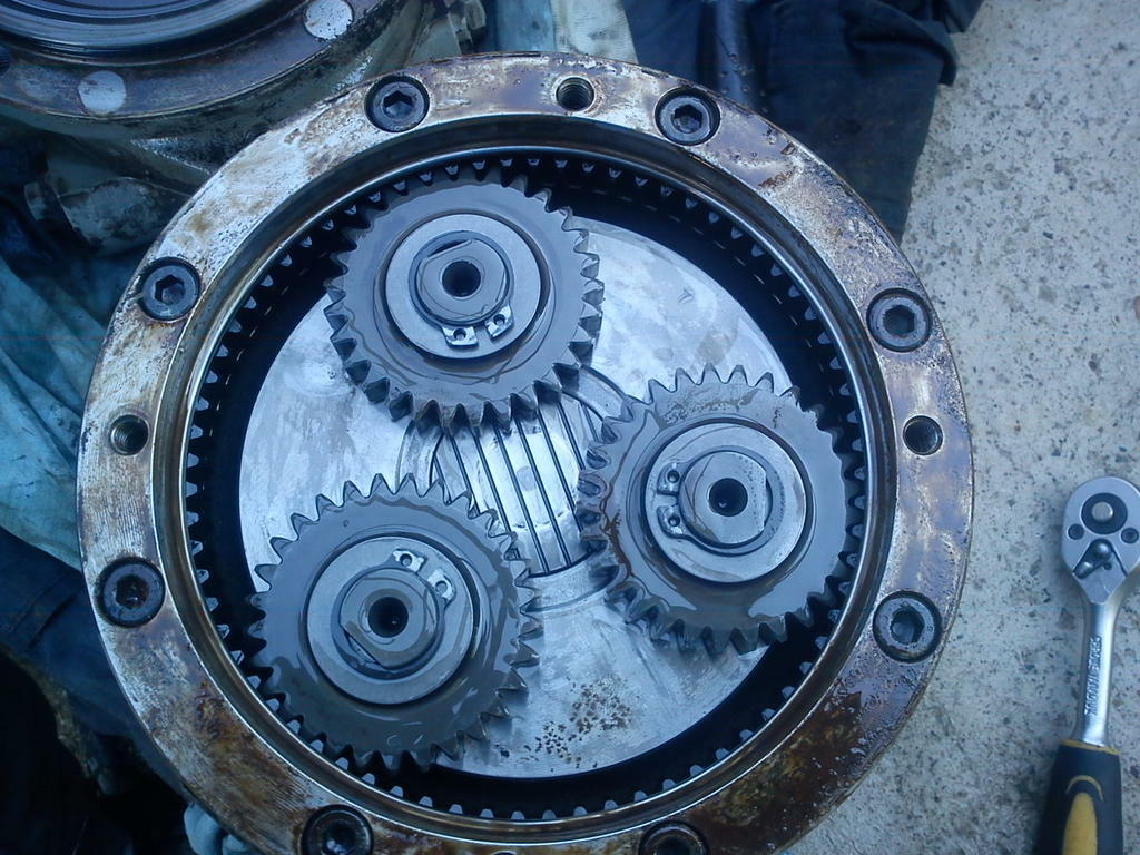

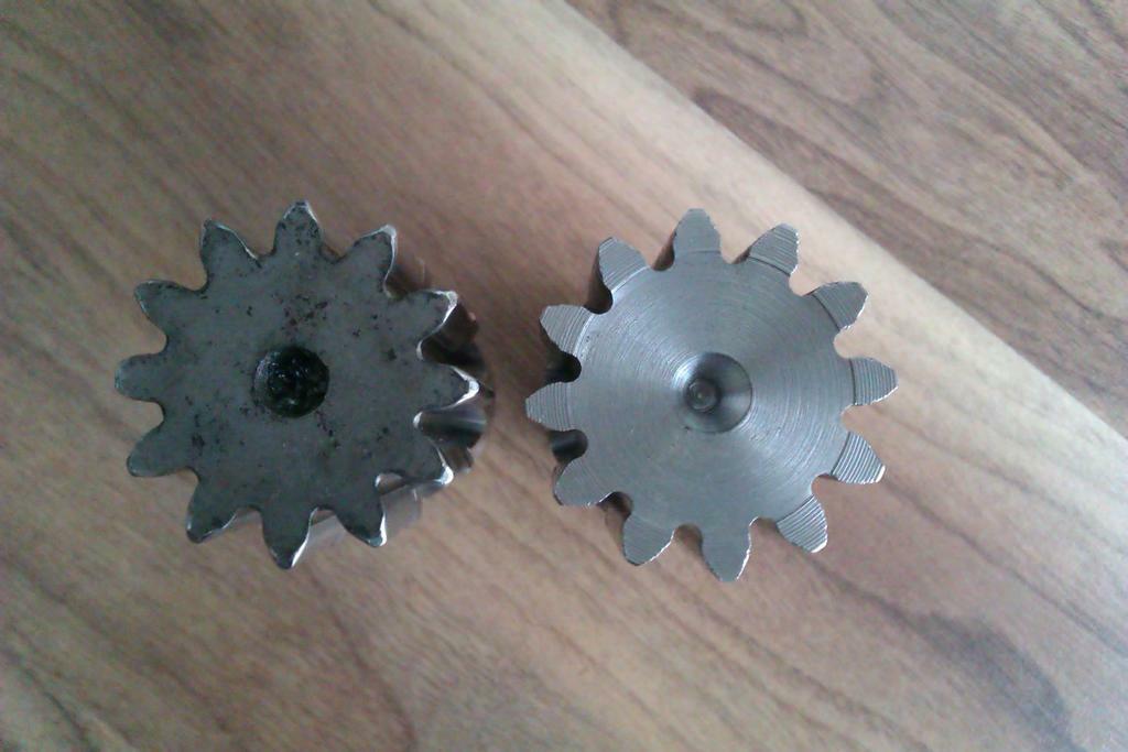

Je to na oddelenie vrchu od spodku, hydromotor rozoberies jednoducho,potom na vybratie pastorka z neho potrebujes lis, rozober ho ci nemas nahodou poskodene aj tie ozubene kolesa v nom ako mam na svojej fotke, je mi luto ake mas starosti,neprajem to nikomu.

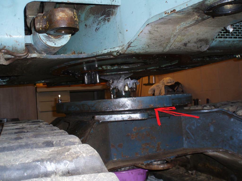

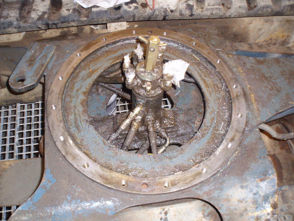

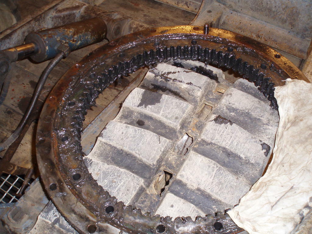

cau tady mas naky foto co by te cekalo kdyz bys se chtel dosta k venci
1. musi odpojit veskerou hydrauliku co vede k podvozku
2.na lozisku pod kabinou bude asi 16 sroubu ty musej pric
3. a pak uz jen zvednout a je to
4.a bacha je tam plast trubicka na mazani otoce nezapomen ji odpojit ja ji usap

ahoj Honza dik za super postup aj foto. este by som sa ta chcel opitat na tych 16 srobou co to drzia! su od spodu bagra alebo z vrchu ako je hydromotor otoce? a ty si to menil ties vsetko? kolko to stalo a kde si to kupoval?
