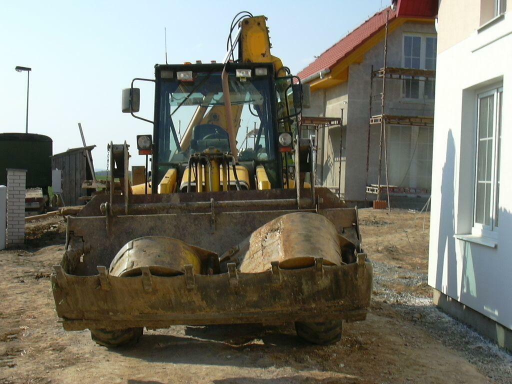

Jestli Baguuu takhle vozíš ty lžíce každej den, tak to potěš koště to by mě fakt neba. Já si beru lžíce každý den jak je potřebuju.
A ty 2 lžíce vozím, tak jak na te fotce co přikládám. Je to fotka staršího data. Jinak kdybych vez lžíce jako ty, tak neotevírám tu klapačku, ale kurtuju. No je to tvůj systém.

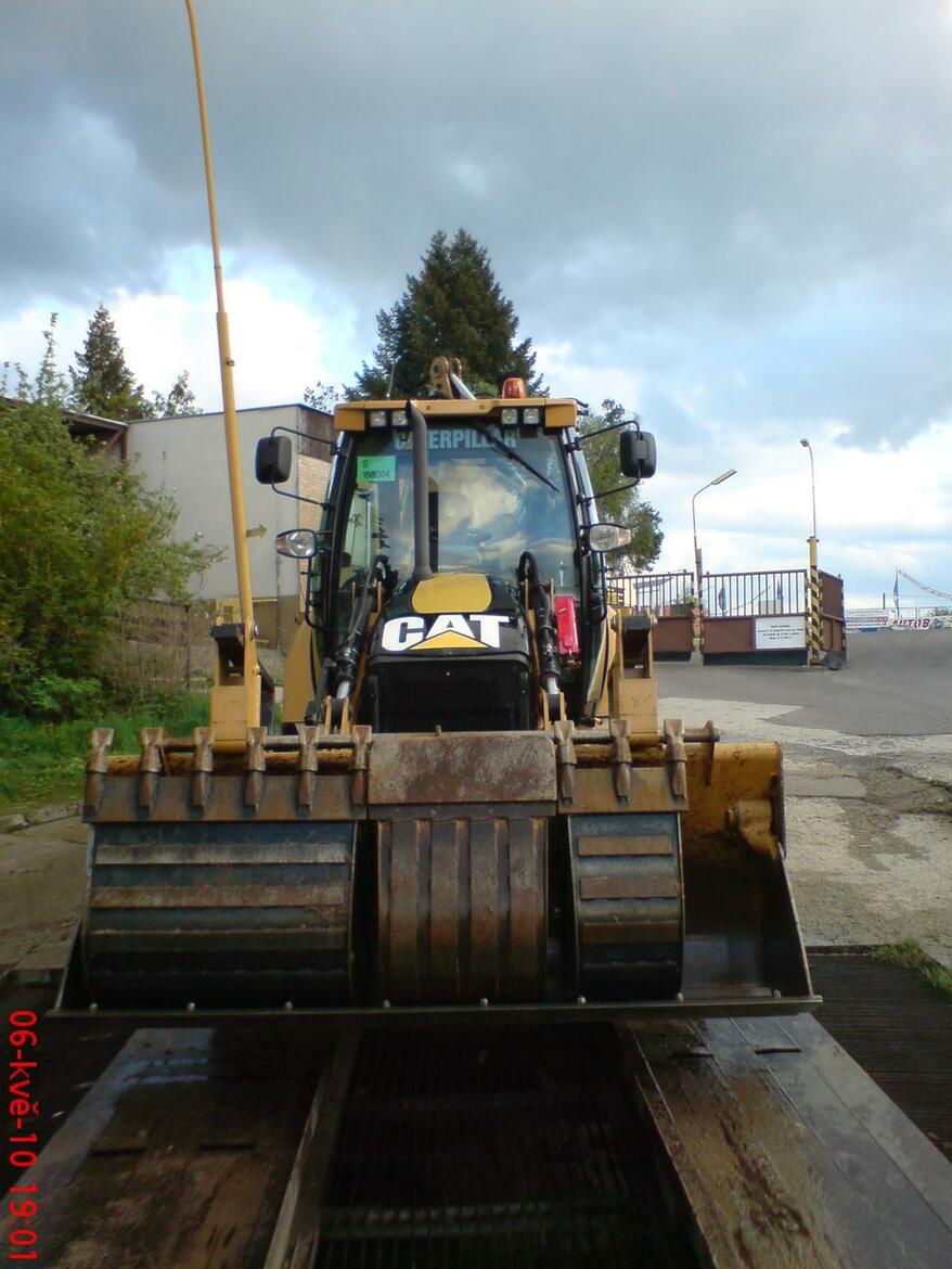

Ano vozim je takhle každy den. Celkem mě to nevadí ano člověk se s tim nadrbe, ale prace mě s traktorbagrem bavi takže si vše udělam aby bylo jak ze škatulky. Ja vozím vše co mam Svahovku na rameni a 40-60-90 v předku. Z toho sem se vyškolil abych si bral jen to co potřebuju. U byvaleho zaměstnavatele to bylo na dennim pořadku vem si svahovku a 60 víc nepotřebuješ. Dojel sem na stavbu udělal sem co bylo potřeba svahovkou a tou 60 a pak si cosi ještě vymyslely a byl problem na světě musel sem zavolat oni mě to musely dovest a nebo sem se drbal jen s tim co mam. Od te doby vše ssebou co uvezu. Jistota je jistota.

Vozim ty lžice stejne jako ty Baguu akorat ja jak je do předni lžice překlopim tak si to pak přizvednu chytnu za zuby a podseknuje do polohy jako když je maš položený na zemi a přiklopim,ani to pan nekurtuju nic

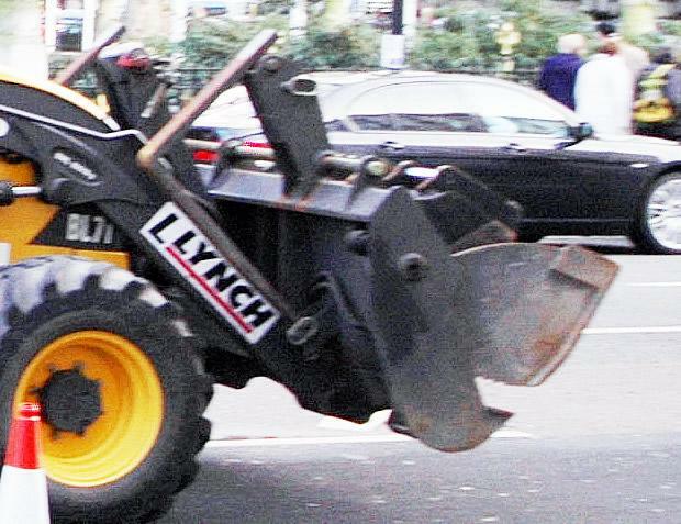

Když vidím ty fotky podkopovek v přední klapačce, napadlo mě sem vložit obrázek z loňského fotoreportu z Londýna. Zaujalo mě, jak mělo lžíce vyskládáno toto Volvo BL71, pasovalo to do sebe jako lego. Bohužel jsem nevyfotil detail, mám jen tuto hrůzu, ale snad z toho něco vyčtete.
Co se týká buzerace kvůli kurtování, to je ještě dobré. Kdo byl někdy na školení strojníků, musí vědět, že v lopatě se po komunikaci nesmí převážet vůbec nic, ani pokud je to sebelépe zajištěné. Je to jen a jen o tolerantosti příslušníků. Kocourkov, bohužel.
