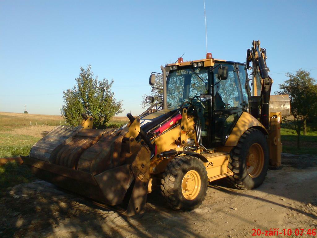

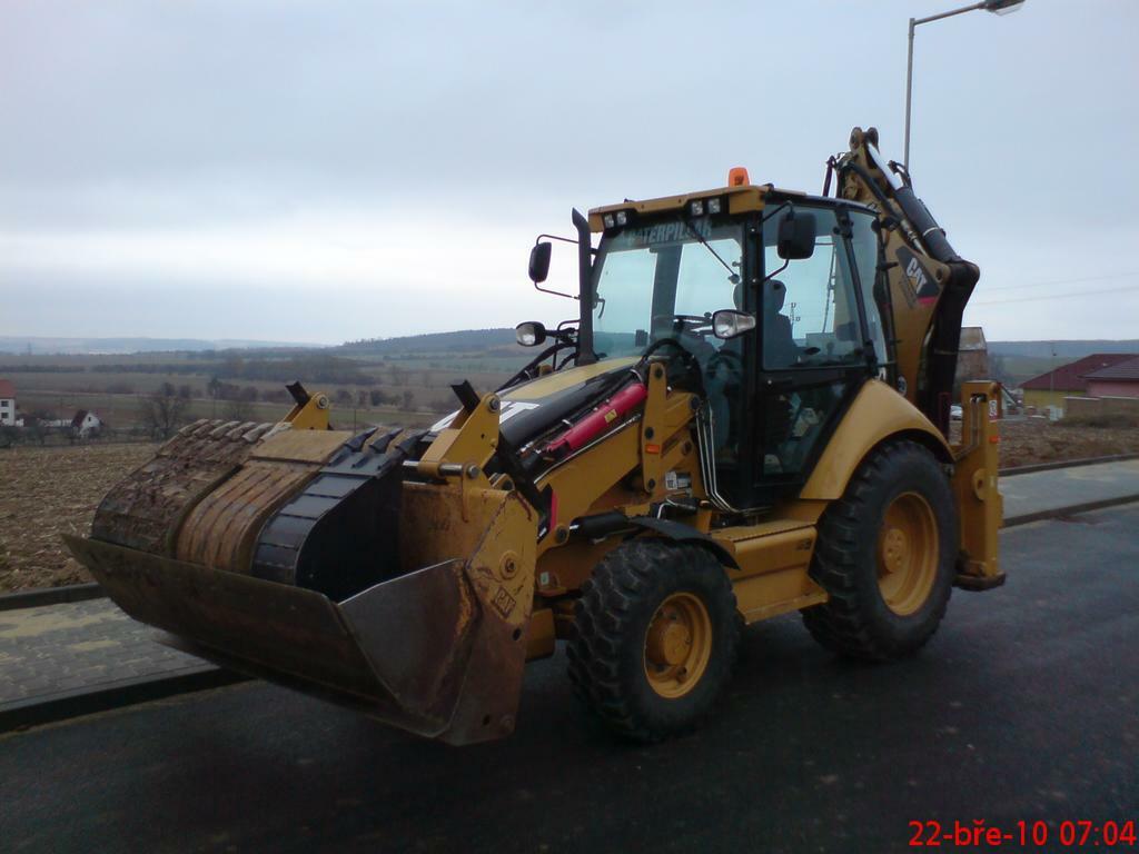

02. október 2010 08:43:02
Baggu,podle fotek ti za pul roku dost ubylo břitu.Nevím jaké práce jsi všechno dělal,ale možná to bude i o materiálu.Jak psal p. Mach,tak mi se taky nestalo,že bych klapačku ohnul a taky s ní dělám kde co.
02. október 2010 08:58:27
No mě se nezda. Možna klamou fotky ale je furt stejny. Pravě sem chtěl ho co nejdřiv ohulyt aby byly zoubky ale je oboustranný a řikam nějak se mu moc nechce vubec neubyva je furt stejny.
02. október 2010 09:07:27
Tak to asi zkreslujou fotky.
02. október 2010 09:32:21
JJJJ to jooo řikam mam pocit že neubyva vubec ![]()
02. október 2010 12:56:39
Na té fotce není nic vidět,protože měla být v tom míśtě na slunci co je ten kaslík.Ten je vidět pěkně.Řešíte tu pojmy dojmy.Jak můžete vědět ,že ta lžíce je ohnutá od bagrovek.Já jí mám prohnutou taky.Je to materialem.Před pěti lety jsem měl jinou mašinu a když jsem rovnal zpět na klapačce ty ohnuté boky,(ohnou se o kámen když zavíráte)Tak jsem byl o pět let mladší a nemohl jsem je palicí narovnat.Dnes jsem o pět let starší a stejnou palicí je narovnám jako prd.Že bych měl větší sílu? Akorát mám jinou mašinu .
02. október 2010 18:09:55
P. Hmm to bude asi tim že ste starši určitě. Jinak nevim o čem ste tady psal. Vim že je ohnuta o lžice protože sem je kolikrat přišponoval aby ne sekolibaly tak proto vím že je ohnuta o bagrovky.Jinak na spatečku s otevřenou klapačkou nerovnam.
02. október 2010 18:32:17
Bagu tak popros nějakého dalšího strojníka na stavbě ať ti to pocuchá bagrem. Trochu to nahřát možná nebude ani třeba a lžící to propérovat. Pokuď nemáš možnost na to co ti tu radí kolegové.
