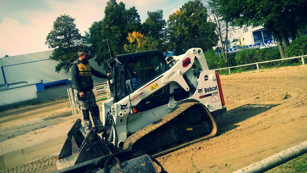

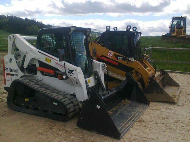

20. máj 2013 20:16:22
tak dneska byl na zkousku bobcat T650 na prvni pohled bylo videt ze ma kratsi podvozek o cca 30 cm nez cat ale v provozu to ani tak nevadilo tento podvozek u bobcatu byl neodpruzen coz cat ma odpruzen a rekl bych ze je to horsi nez kdyz je natvrdo dalsi me prekvapilo startovani bez klicku a velky barevny displei s budiky a vsude vetracky jak nahore tak dole a dobry vyhled a na pevno zrdcatka coz cat ma na rameni a pri zvednuti neni videt jinak nevihoda byla spatne reseni pedalu a delak posuvu pak plus zaklapavani ochraneho ramu pres ridice kdyz je clovek vepredu je nalepeny na tom pac neni posuvny se sedackou cos u silnejsich postav je nerealne tam sedet jinak interier celkem pekny az na par drobnosti .pri jizde celkem vpohode az na to ze je tam hure videt na zadni cas lzice a vnekterych polohach celkove spatne videt nez u catu . jinak mi to celkove prijde jako hezky udelane ale treba proti Catu je to spise kovarska prace happy a po 12 hodinove praci zacla tect nekde vzadu hydraulika takze zitra prijede servis big-smile ale tak to muze byt nahoda jinak kdyby nekdo mel nake dotazi rad zodpovim happy
daniel 1988
Členem od: 03. 05. 2013
Příspěvků: 21
20. máj 2013 20:16:53
par fotek

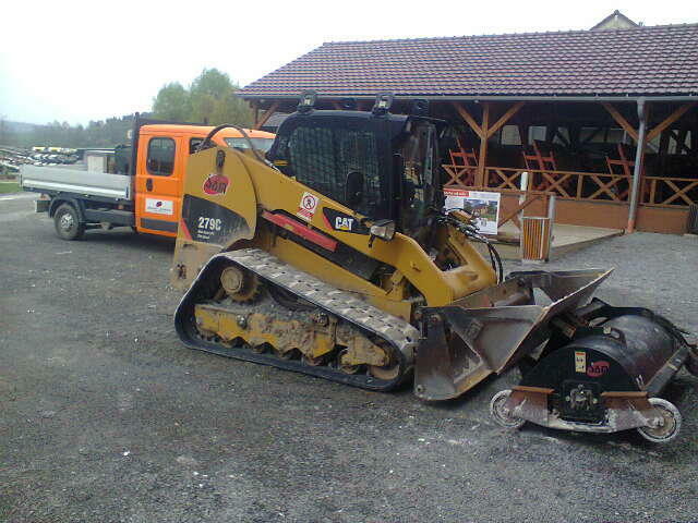

24. august 2013 20:31:09
CAT 257B
