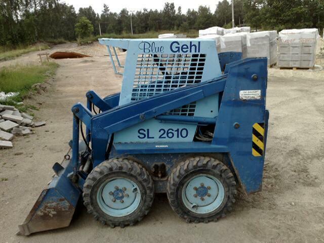

25. január 2009 20:43:25
Pane Špindler,
já nechci stroj prodat, ale scháním na něj návod k obsluze, k údržbě.
Pane mrázku děkuji za upozornění, ale skutečně tam má být typ jen jsem tam zapoměl dopsat typ SL2610.
Myslel jsem, jestli není třeba všeobecná kniha na stroje Gehl. Jinak jsem s tímto stojem velmi spokojen.

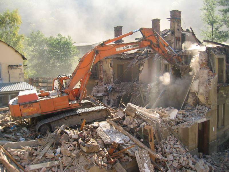

taky si myslym ,že ty stroje dřív byly kvalitnější než dnes já nemohu porovnávat nemám pásák a ale kolotoč M312 a šlape zatim .Já moc ty kladiva nemusim na bagrech ,demolice děláme lepší je bourat lopatama ,když je něco větší radši si najmu firmu s kterou děláme a dohazujem si kšefty ty maj kladiva svoje bagry si ničit nebudu mám kladivo na minibagru a vym jak to pak vypadá na traktor sem ho radši nenasazoval ,ale v nejhoršim ho nasadim .a věřim po těch 30 000mh to musí být dost a stroj po takový práci musí být hotovej natoš v dnešní době .ale řikam každý má něco dost firem je věrný catu
