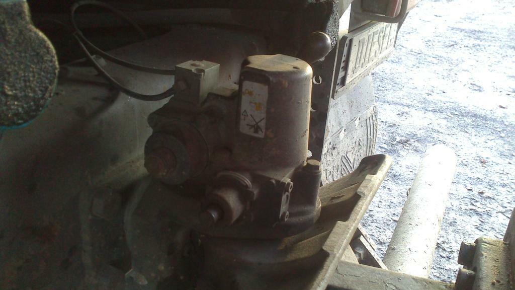

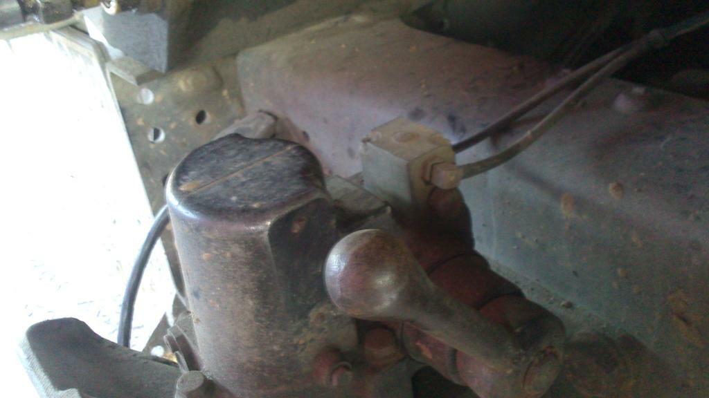

Zdravím vás šoféři, koupil jsem staršího MANa u do čuby na vlek mi vede slabá hadička s tlakovým vzduchem. když odjistím čubu pro připojení přívěsu tak chvíli z čuby uchází vzduch a potom to ztichne. Poradí mi někdo na co to slouží případně jestli to není nějak rozbité. Děkuji předem za odpovědi Pospi

Zdravím.Tiež mám man-a,o aký typ ide?

Je to opravdu vzduch, máme v práci tříosý TGA 440 a to má na závěsu mazání. Lehni před pravý přední kolo a koukni navrch jestli tam nemáš zasobník na vazelínu, měl by být průhledný, je možný že tam jen nemáš vazelínu. Lepší přístup je po odklopení kabiny...

Ahoj, a nemáš na tom autě centrální mazání? Já mám na autě rozvod na mazání v hadičkách 6mm, stejných jako na vzduch. Jedna vede i do závěsu, tak jestli to není ono. Pokud by to bylo prázdné tak by to tlačilo jen vzduch

na tom našem TGA čku to jde jen na čepy spojovačky a dozadu na závěs. jo přesně je to v 6mm hadičkách, stejné jak vzduch, i šroubení

Pospi: Některé závěsy měly vzduchem ovládané odepnutí vleku, takže řidič odpojil hadice, zajistil vlek a pak bez zbytečného cukání s autem vlek odpojil z kabiny. Nebo pokud ho chtěl připojit, nemusel vysedat z auta, aby zvedl čep. Zpátky čep skočil sám po zapojení vleku. Ovládání bude pravděpodobně elektropneumatické s nějakým jištěním, aby nešlo použít za jízdy.

MAN TGA 26.480 rok 2008 a centrální mazání to má jak píšete ale centrální mazání co mám na bagrech tak nepracuje na stlačený vzduch neb ho bagr nemá a ten vzduch uchází kdykoliv vezmu za páku odpojování to by ta čuba byla přemazaná. Spíš mi příjde pravděpodobnější to vzduchové odpojování ale nevím jak to ovládat.

Ještě jsem našel dvě fotky. Kdyby to bylo centrální mazání tak tam nevedou dvě rourky.

Druhé foto
