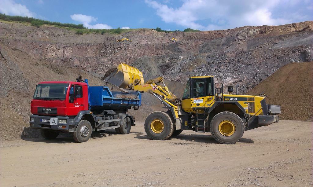

Kamil Krahula
Komatsu
Členem od: 12. 09. 2008
Příspěvků: 171
21. september 2014 17:03:33

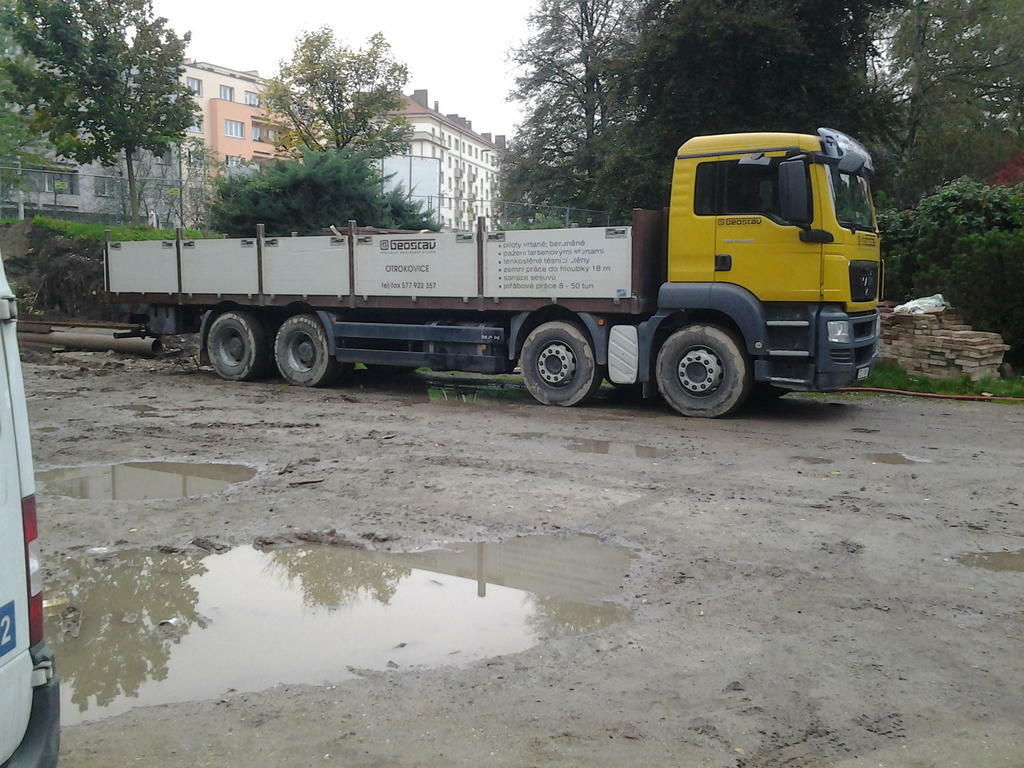

25. október 2014 20:14:15
Jeden hooodne dlouhej Manikhappy

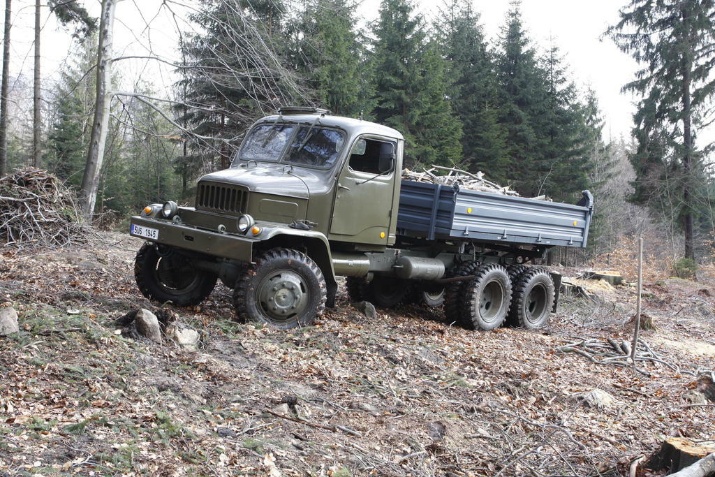

Michal Praga
Můj mazlíček
Členem od: 10. 04. 2012
Příspěvků: 33
07. marec 2015 21:06:51
Moje Praga

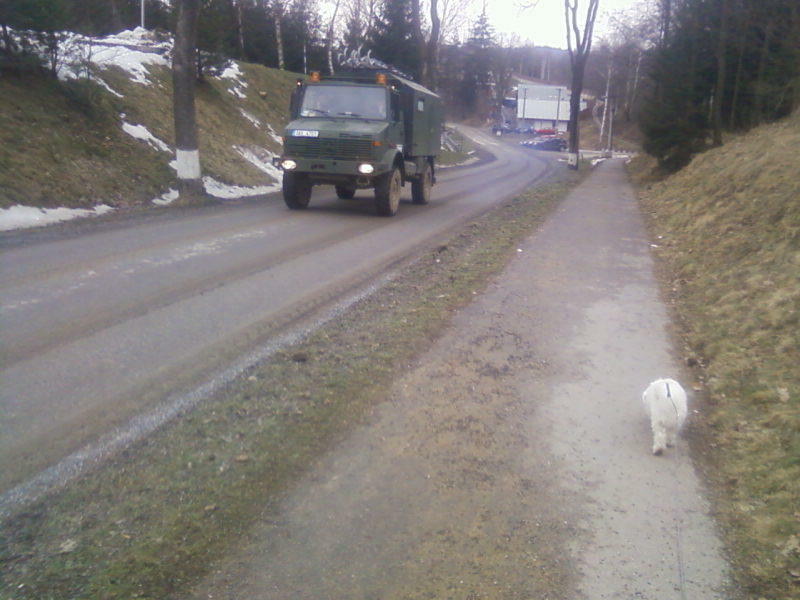

30. marec 2015 20:19:49
mb unimog
