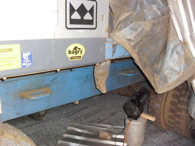

pod -18 st. je konečná, pro všechny auta, alespoń podle mých zkušeností. Ale v posledních letech se mi osvědčilo motor prostě ohřát - v práci máme všude po dvoře el. zásuvky, normálně pod motor (vanu) umístím teplovzdušný ventilátor 2kW, díry kolem kol v podbězích vyplním papírovými kartóny, na kapotu naházím staré deky, splývající až na zem a stačí 20 min., a startuju, osvědčilo se při -18 u Avie a teď u Fordu Transit.
Ještě lepší je to nechat celou noc, ale taky by to mohlo s trochou smůly, třeba při větrném počasí, chytit plamenem...
Ohřátí olejové vany překvapivě zvýší startovací otáčky, ohřev prostoru kolem motoru taky pomůže.
Taky jsem nahříval u Avie ssací hliníkové potrubí horkovzdušnou pistolí, 10 min. stačilo, plamen je nevhodný, mohou se popálit elektrické kabílky kolem motoru a na něm.
Tam, kde není k dispozici proud, by mohla pomoci tzv. hořlavá pasta, používá se v gastronomii na úpravu pokrmů, měla by hořet bez sazí, jsou na ní i docela šikovné hořáky se zhášecím víkem, nezkoušel jsem ale dosud.
Kdysi, za komunistů, jsme nahřívali motory Trambusů dřevěným uhlím, v tzv. "pekáčích", vyrobených ze starých nádrží z aut, ale to byl docela humus, saze byly v kabině všude.
Rusáci ohřívají vzduchem chlazené motory teplovzdušnými agregáty, auta seřazená v řadě, každé má teplý vzduch připojený k ventilátoru chlazení tkaninovým potrubím, vypadá to legračně, jako když sajou selata mlíko.
Teplo jedině, určitě je to ze všech způsobů v zimě ten nejšetrnější.
S ohřevem PB hořáky nemám žádnou zkušenost, obávám se ale, že by tam mohly být problémy s kondenzací vodní páry, která při spalování PB vzniká, na studeném motoru.
