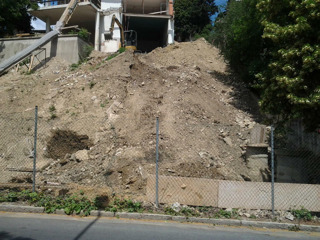

Otázka vejdeš se tam,johappy
16. jún 2014 22:00:59
16. jún 2014 22:02:19
16. jún 2014 22:03:08
Do kopce se mu fakt moc nechce z kopce zase až moc
16. jún 2014 22:04:17
16. jún 2014 22:04:53
16. jún 2014 22:07:40
A je tam
16. jún 2014 22:09:33
16. jún 2014 22:10:46

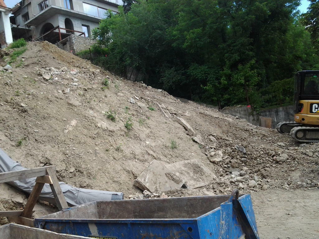

22. jún 2014 12:12:18
Ted hodnoceni tohoto bagru,otoc za jedna,je fakt dobra,ale to je asi vsechno tri funkce zvlada jentaktak,zvedat rameno se mu uz moc nechce,nedava dost oleje,kdyz date ctvrtou,tak se uz ani nehne.Velky problem je ze nema silu na nasade vystrkat se dokopce,na fotkach to neni videt ale jeto fakt krpal.Nerikam ze
je to spatny stroj,ale ti co Cat chvali,asi kopou jen na rovine a nezkouseji bagry na hranicich jejich moznosti.
22. jún 2014 22:34:39
No pane Kaiser,nemám přímo zkušenost s 304c ale s 303.5c jsem dělal a myslím si že je to srovnatelný stroj a myslím že trošku přeháníte,možná jste zvyklý z Terexu na rychlost funkcí,ale srovnávat 1,6tuny s 304 opravdu nejde...vše je v rukách a to co jde s malym šemíkem trvá v větším bagru delší dobu a co se týče zkoušení bagru na hranici jeho možností,vy ho zkoušíte? a co z toho máte?Zaplatí vám někdo na hodinu víc?Já třeba vim,co si můžu s bagrem dovolit a nepotřebuju se k tomu dostávat k jeho hranici možností..... happy
23. jún 2014 06:04:27
Tohle je 305,je mi jasné že nemůže být rychli jako malí prcek,ale to že by měl zvládat 3 funkce najednou bez zpomalení jedné z nich,bych bral jako samozdřejmost .To že zkouším bagr na hranici jeho možností,nic jiného mi totiž nezbývá.Dělal jsem tam s malim,taky šplhal kopce a tak,pak už jsem jim řekl že to nedám že je to tak tvrdé že to neuhrabu,ať si seženou kráčející bagr,byli se na to podívat dva a oba odmítli,tak mě požádali jestli by to nějak nešlo,tak jsem jim řek ať si pučí 5tunu a nějak to dáme.Měli tam jednou jinýho malého a toho odtamtud dostávali jeřábem,jelikož to nezvlád,to se nechlubím jen nebyl zvyklej dělat kopce.

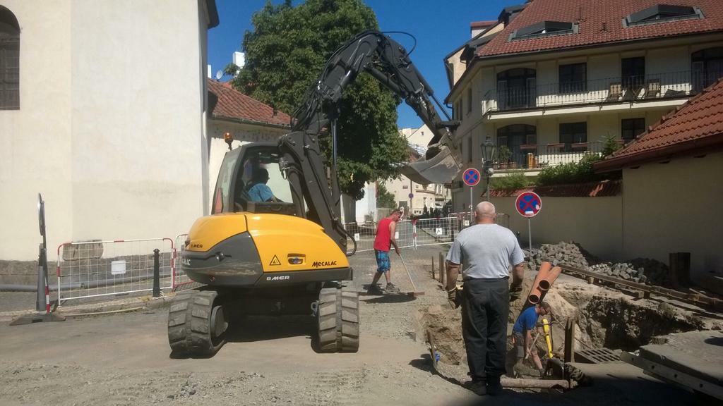

02. august 2014 08:36:32
Zbyšku- mě se s Ušákem dělá perfektně. Krumpl- špatná izolace mezi motorem a kabinou (je to pec), při otevření bočního okna pro větrání nadměrná hlučnost( je to na sluchátka), přední okno a dveře třískaji, celkově je kabina špatná, proto píšu, že tento stroj zaspal dobu.
Dnes je vývoj strojů zaměřen hlavně na pohodlí obsluhy a tady u tohoto stroje je absence pohodlí, je to takový DHčko.
Mecalac- nemohu soudit ješte jsem ho ani neviděl, ale co jsem viděl na netu je dost ohebný , rychlý pojezd, takový netypický stroj , který láká si ho vyzkoušet.happy Snad ho Zbyšku nekoupil ?
Akorát nevim proč má sedřenou prdel (žadný přesah) , asi nějaký umělec.
