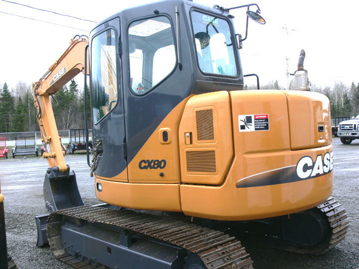

CASE CX 80
CASE CX 80
CASE nabízí v této kategorii model CX 80 se zkráceným poloměrem otáčení a mimoosým rýpáním o hmotnosti 8400 kg, s motorem ISUZU o výkonu 40kW/54HP, hloubkovým dosahem 4,59 m, vodorovným dosahem 7,27 m. Podle potřeby je možno na stroj osadit pryžové nebo ocelové pásy. Prospekt s technickými daty je možno vidět zde: http://kasto-tabor.cz/soubory/dokumenty/vse/prospekt-cx80-gb.pdf. Stroj se vyrábí v Japonsku.

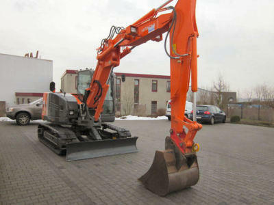

Ještě jeden příspěvek, kterým bych Vás rád upozornil na to, že každy stroj má jinou konstukci, a jiné výhody a proto je potřeby se osobně přesvědčit o výhodách a nevýhodách a sám si vyjasnit, co je pro Vás nejdůležitější.
V naší nabídce jsou i mini rypadla TEREX - SCHAEFF. Jsou to německé strojé s dlouhou historií výroby a utnávanou kvatitou, což lze doložit na například i tím, že se dříve porodávali i pod značkou Phoenix-Zeppelin, nebo Bobcat.
Je jich plná ČR a spokojenost je veliká. Nechcete se s nimi seznímit?
Mají jednu vyjimečnpou konstrukční vlastnost, kterou Vám nikdo jiný nenabídne. Píst výkložníku je za výložnikem, na rozdíl do ostatních výrobků. Mají to patentované. Má to tui výhodu, že si můžete lžící cokoliv na to rameno přimášknout a nehrozí Vám, že si poškodíte píst výložníku.
I tyto mini rypadla Vám rád představím u majitele ve Vašem okolí. A navíc, jsou jich tu stovky všude kolem Vás, takže je určuitě znáte.
Přikládám ilustrativní foto, aby jste viděl ten výložník.

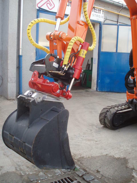

05. september 2011 11:12:50
Rotátor s naklápěním - taky velice zajímavá věc
Zdravím pánové.
Děkuji za Vaši reakci. Já si stále myslím, že každá konsterukční výhoda kterou máte na svém mini rypadle, oproti konkurenci, je dobrá a přináší Vám další peníze. Byť by jste ji využil jednou týdně. U TEREXU si prostě můžete cokoli o rameno opřít aniž by to byl problém. A to, že to mají patentované, svědčí o tom, že by se to asi líbilo i jiným výrobcům, pokud by mohli tuto konstrukci také použít.
Nicméně přiznám se, že jsem to psal hlavně proto, abych umravnil pány "nejlepší" upozornil na fakt, že každý stroj má své argumenty, které pro něj hovoří. Vadili mi ty jednostrané názory.

05. september 2011 17:37:18
Dobrý den ten rotator s naklapěnim je pěknej ale jak to řešite když potřebujete udelat třeba hlubši rejhu s cca 20-30 možna i 40kou žlici to ho oddelate?pač jak na to koukam je trochu širši
Petr Meduna
Petr Meduna
Členem od: 16. 01. 2010
Příspěvků: 26
05. september 2011 21:01:52
Upnutí naklápěcího rotátoru na rypadlo je možné dvěma způsoby:
1) přímo na čepy. Pak je docela zdlouhavé a nepraktické naklápěcí rotátor sundávat. Toto je vhodné použít hlavně na stroje využívané hlavně ke svahování a modelaci terénu. Pokud při tomto upnutí chcete přesto dělat hlubší drážky, tak je určitým řešením dostatečně vysoká lžíce, která vyhloubí drážku třeba 90 cm aniž byste museli do země zanořovat samotný rotátor.
2) upnutí pomocí rychloupínače. Na násadě rypadla je rychloupínač stejného standardu jako rychloupínač integrovaný v naklápěcím rotátoru. Pak naklápěcí rotátor tvoří jakýsi mezičlánek, který lze v případě potřeby vynechat. Odpojíte rychlospojkami dvě hadice a rozpojíte jeden konektor elektrického kabelu. Práce tak na 1 minutu a rotátor je dole a lžíce se upne přímo na rychloupínač na násadě.
