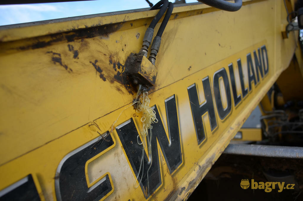

06. september 2017 18:04:24
Takhle maže svou „citinku“ strojník Ivoš Ustohal.
06. september 2017 18:04:50
Když je mašina studená, mazivo se z dlouhého centralizovaného vedení vrací zpátky ven. Ivoš plánuje, že v zimě trubky zkrátí a bude klid.
06. september 2017 18:42:14
když se to takhle začne vracet vyměním mazničku a je zas na dlouho klid

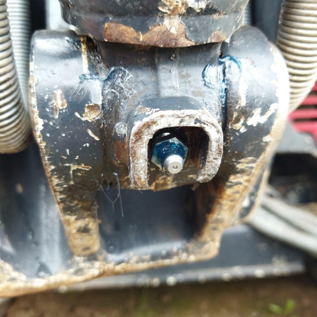

Potřeboval bych chlapi poradit. Nedávno jsem zakoupil minibagr Yanmar VIO (zahradní práce). Při mazání všech bodů jsem zjistil,že jeden kloub-spodni pod pístem hlavního ramene,je total suchý (mazací tuk to nikdy nevidělo-predchozi majitel to hold neřešil). Zkusil jsem přes ruční lis promazat,ale tuk tam vůbec nejde,naopak jsem měl co dělat to pak uvolnit. Vyměnil jsem mazací bod a vyčistil otvor,nicméně naráží to na stejný odpor. Nevite co s tím? Předpokládám,ze bude čep fest zanesený a tuk se tam nedostane. Zkusil jsem to maznout alespoň zvenčí. Moc diky
07. október 2024 05:40:23
Budeš muset ten čep vyklepnout ven.
