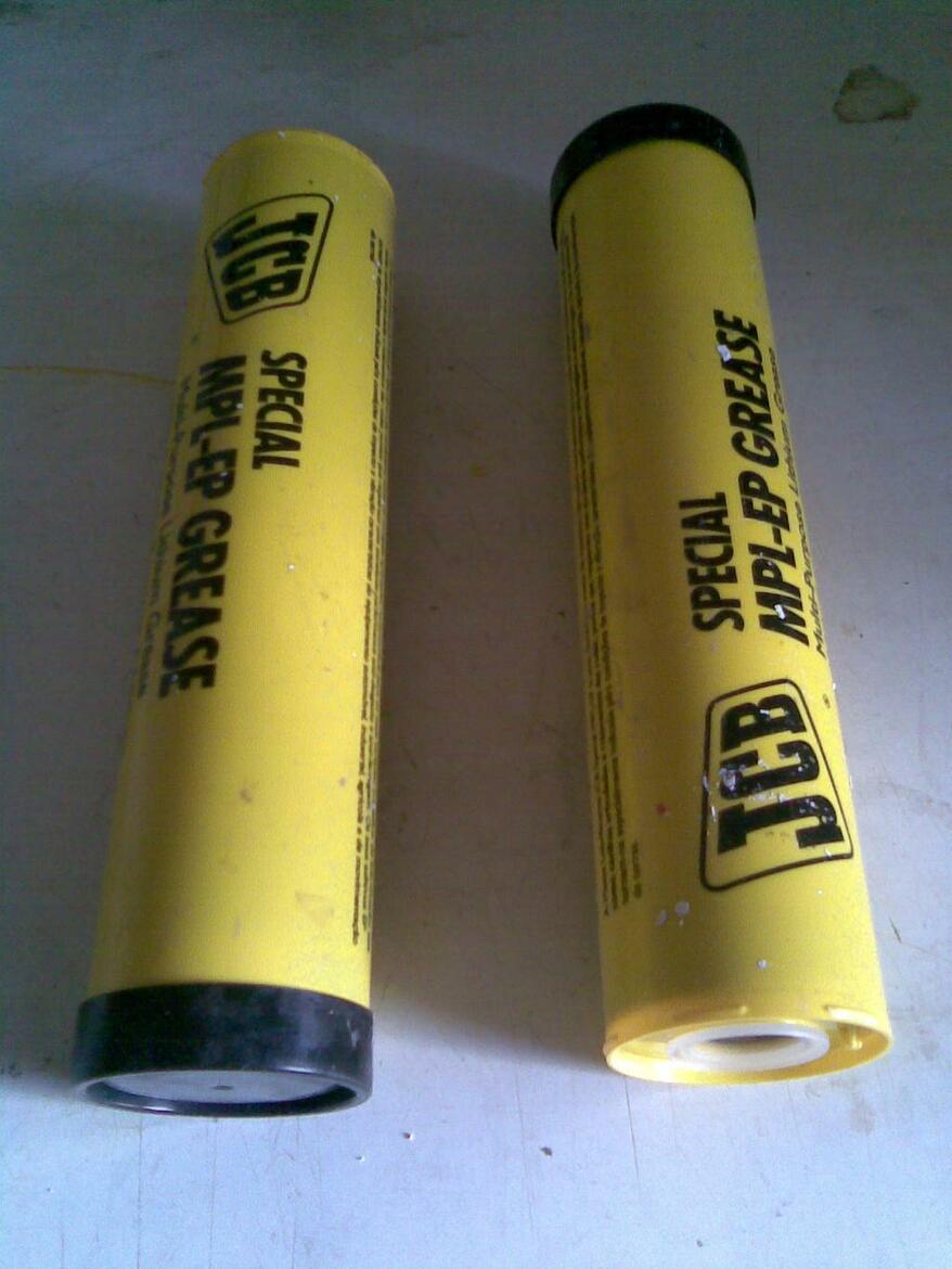

Ne ty mám. V originále vychází draho, a tak si je plním. Ale viděl sem patronu jako "salám" , je to plastové střevo na koncích zavřené hliníkovým kroužkem. Dá se to do maznice a odřízne vršek po vyprázdnění vám zůstane zmačkané "střevo" u pístku maznice. Připomíná to sýr nebo paštiku ve střevě.

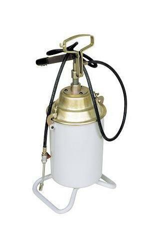

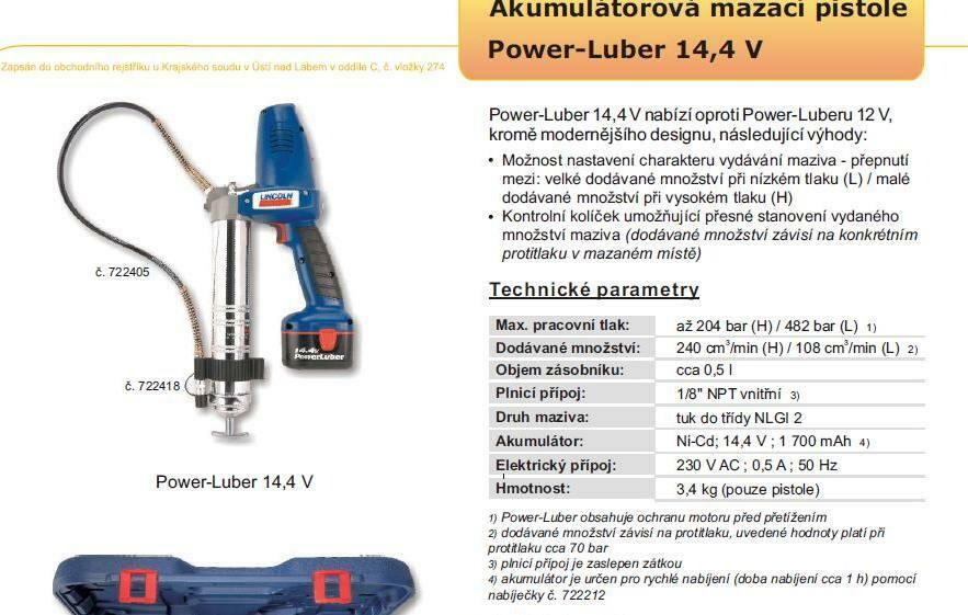

Akku mazací lis
Akku mazací lis
,,Profíci" mažou akumulátorovou maznicí Power Luber ( HENNLICH.CZ ) s plněním ze sudu plničkou QUICKLUB č. 271102 Sudy beru 50 litrové mazivo plastické LV. Mažu denně a pořádně, dokud neleze čistá vazelína. A je to fakt sranda. Nabíječka je na 220V a mají i na připojení do bagru 12V.

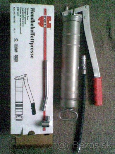

Není nad obyčejný ruční mazací lis.
U bagru s vykloktanými čepy je to asi jedno, ale při mazání auta vám ruční lis poskytne
svým odporem poměrně přesnou informaci o stavu mazaného místa.
