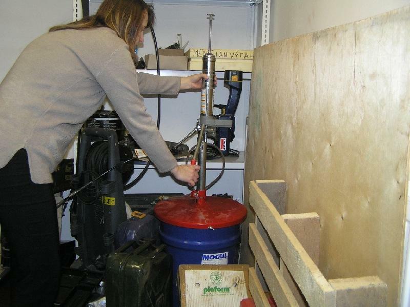

12. február 2010 18:57:55
ucetni_nasazuje_akumaznici

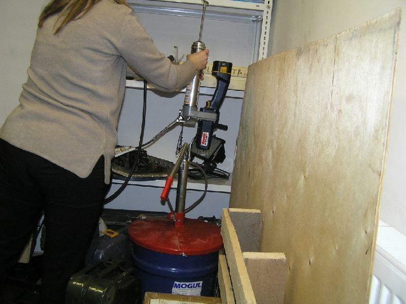

12. február 2010 18:58:42
ucetni_plni_akumaznici

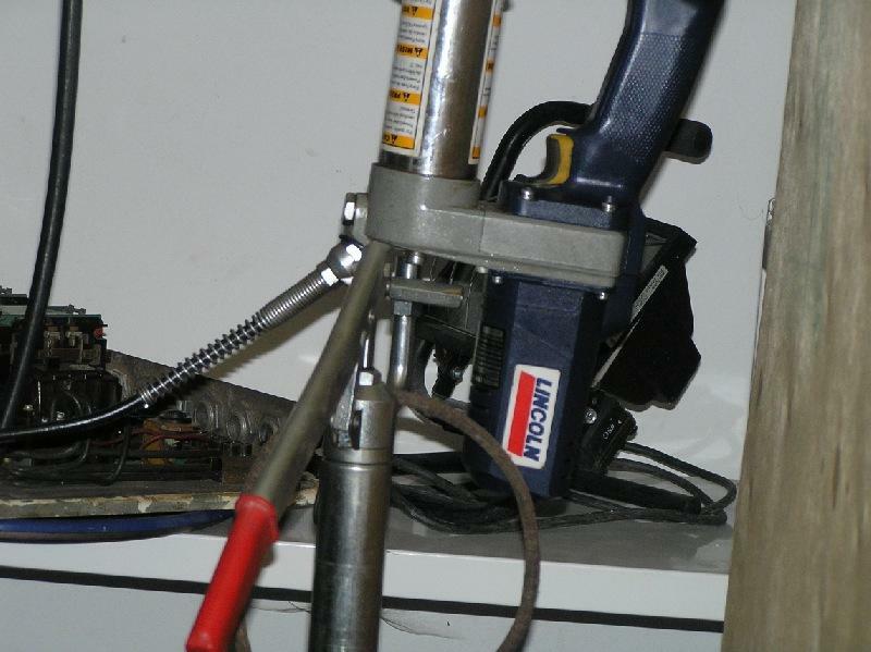

12. február 2010 19:00:41
detail_nasazeni_akumaznice_na_rucni_sudovou_plnicku

jak jsem psal výše mažu akumulátorovou maznicí Power Luber ( HENNLICH.CZ ) s plněním ze sudu plničkou QUICKLUB č. 271102. Naprostá spokojenost. Sud mám v suterénu u topení (teplejší vaselína jde lehčeji pumpovat).

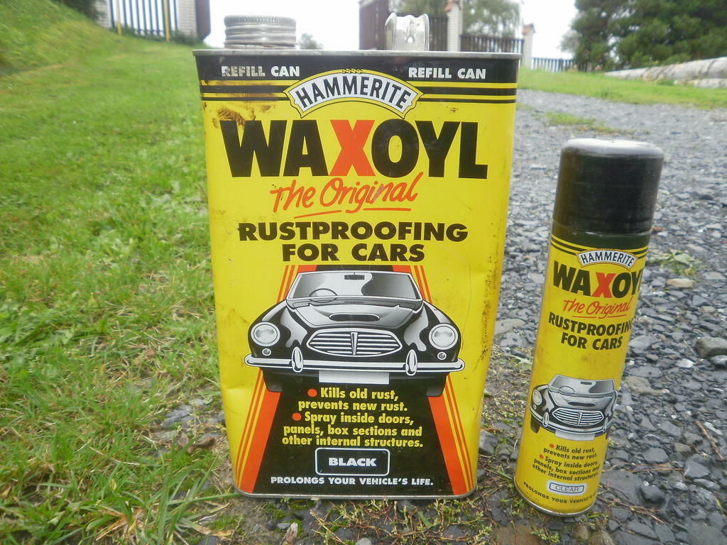

22. september 2013 18:57:46
Já mažu teleskop tímto.

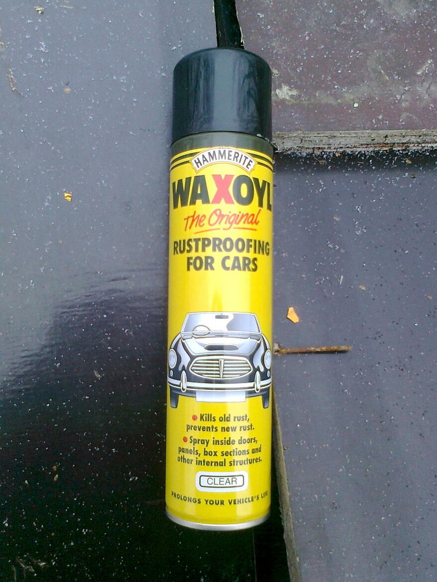

Sprej Waxoil - na kluzáky teleskopu je za 280,- bez DPH možnost objednat u mě : zdenda.malek@seznam.cz

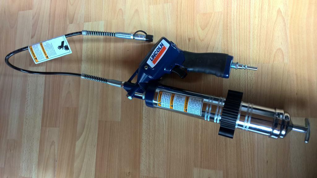

26. november 2015 09:52:05
Mazání kompresorové happy
Lze plnit kartušemi nebo levněji plničkou
