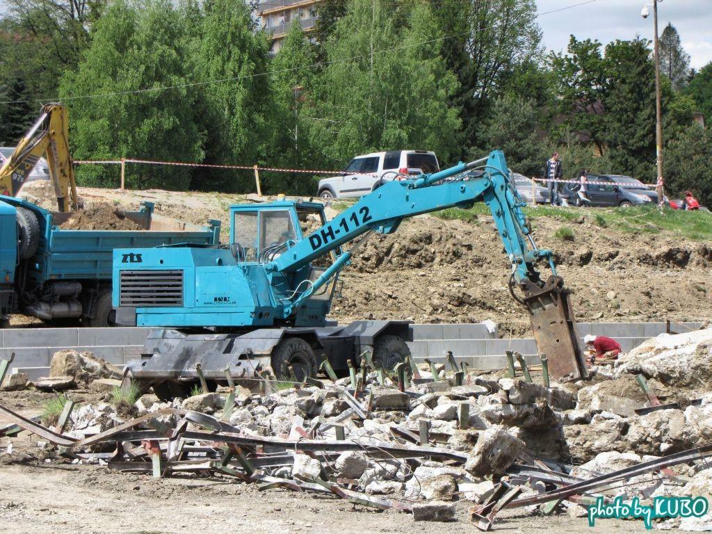

my mame tiež jedno DHčko, skoro pred smrtou
použivame ho len na dvore firmy na nakladanie štrku, zatial ide, ked je nejaka porucha tak sa to nejako spravy aby to šlo, pred dvoma rokmi sme na nom robili motor a zvarali sa šasi a hodili sme ho do laku (fotka je na prvej stranke tejto temy). na podnikanie to už určite nieje.

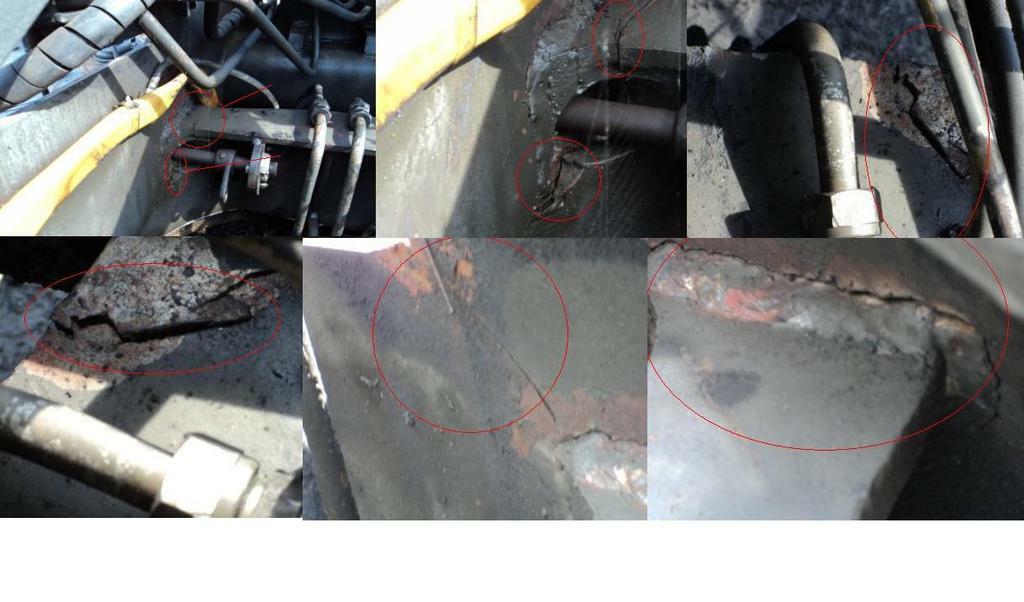

dělám repase těchhle mašinek a moje skusenost s rozlámanými rámy nástavby je dost zajímavá.
Stroje vyrobené do roku 1985 nepraskaly tak drasticky jako po r.v. 1985.
Rozdíl je jednoznačný, provedení horní příruby otoče - prostě nepovedená konstrukční změna.
T.j. staré modely vydržely víc.
Časem přidám pár fotek lomů.

zdravím , ja mam jedno dehacko s prasknutym ramom rok vyroby je 1987 , zatial som sa tym niako nezaoberal lebo s nim ani nerobim , robim teraz z druhym ten je v 100% stave a na tom nebolo nikdy kladivo a neni nikde zvarany ani nic . je podla vas nutné to niako zvarat alebo nieco podobné ked chcem ten s tym prasknutym ramom poreparvat ?

Náš hlavní údržbář vždycky říkal, že opravit se dá úplně všechno
takže ať už poreparvat nebo poreparovat je to nejlepší tak, že se navrtají konce praskliny, pak zavařit, a potom přeplátovat. Svár bych před plátováním nezabrušoval, raději vybrousil plátování (ale tohle nevím přesně, jsem svářeč samouk). Taková oprava vydrží hooodně.
